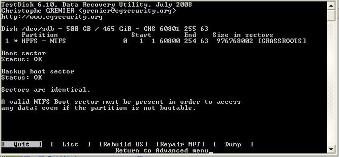

Überprüfe mal den Bootsektor, die wird im Menü Advanced (direkt unter Analyse) und dann unter Boot gemacht. Teile mal mit was Dir Testdisk dazu auswirft.
anbei mal was TestDisk dazu ausspuckt...
Der Bootsektor ist o.k.
