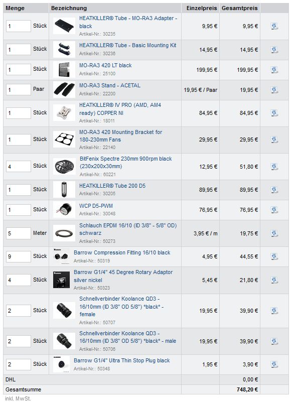

B) Bei der zweiten Variante habe ich an den Mo-Ra3 420 gedacht. Die Kühlleistung ist bei quasi 3 420 Radiatoren ein overkill, die Pumpe ist besser von der Lautstärke/Durchfluss,der CPU Kühler auch aber es ist halt auch teurer :).
Ich hab mal vom Warenkorb einen Screenshot gemacht:
+129 GPU Block
+12€ Kühlflüssigkeit
=889,20€
evtl dazu: 2*Tempfühler g1/4 -20€ + Quadro 40€ + Kabel 10€
=959,20€
Das sind fast 360€ Unterschied und alleine die 2 Schnellkupplungen machen 80€ aus. Es fehlen dabei sogar noch die Schutzgitter für die Lüfter/den Radiator - würde auch noch 80€ machen aber irgenwie muss man das Teil auch mal trennen können. Den Mora könnte man wohl auch als 360 nehmen und 40€ sparen, aber das macht das Kraut auch nicht mehr fett. 2 90° Winkelstücke wollte ich noch dazunehmen. Ich hätte dann aber auch was "gscheids".

Du hast bei dir auch zu wenige Fittings im Warenkorb, du wirst brauchen:
  • 2x fürn Mora
  • 2x CPU-Kühler
  • 2x GPU-Kühler
  • 2x Pumpe & AGB
  • 4x für zwei Quickconnects
(und noch 4x für zwei Schottdurchführungen wenn du's nicht mit den QCs kombinierst)
(und noch 2x falls du ein zusätzliches Quickconnect-Paar nutzt zur Entleerung des Systems, sonst entsprechend für einen Ablasshahn oder so planen)
Manche davon werden auch mit 45° und 90° mehr Sinn machen, siehe z.B. die Bilder in meinem Thread hinten dran. Auch ein paar Verlängerungsstücke sind teils abartig nützlich, einfach um besser um eine Ecke zu kommen oder so.
Einfach mal schauen was du brauchst um eine ideale Verschlauchung zu machen und etwas über den Bedarf kaufen.

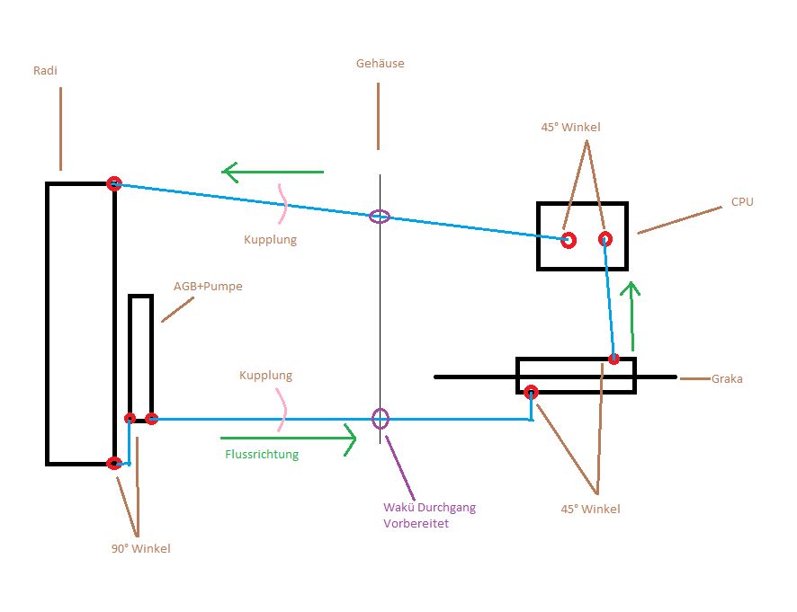

Mein grober Plan
Flouchtl schrieb:
die 4 für den Schnellverschluss wegfallen da direkt am 16/10 Schlauch angeschlossen
Whoops, hatte ich irgendwie übersehen.
Der Punkt 'Schottdurchführung' für's Gehäuse verbleibt aber. Einfach Schlauch durch Löcher im Gehäuse ziehen ist nicht so geil, ich hatte das bei mir initial so gemacht und dann umgebaut.
Da war immer Zug auf dem Schlauch und ich hatte stetig die Befürchtung das wenn sich der Schlauch mal irgendwo verfängt ein ausreichend kräftiger Ruck mir den Schlauch vom Fitting im Gehäuse ziehen könnte - und dann hätte ich überall das Wasser dran.
Flouchtl schrieb:
Zum entleeren dachte ich auch kurz daran dass ein Papa Stück für die Schnellkupplung sinnig ist welches malträtiert wurde damit die Suppe rauslaufen kann.
Ich würde beide Seiten nehmen damit man auch von der anderen Seite Luft ins System lassen (oder blasen) kann.
Außerdem - genug Schlauch dran damit man den in einen Eimer hängen kann.

Kosten bei Luft: 65€ Morpheus II + 40€ Lüfter, 35€ der Cpu Kühler - 2 passende Lüfter für die Mod hatte ich noch.
Das hat alleine schon der Wasser GPU Kühler gekostet :)

Da das liebe Geld erstmal dem Mora und der interne Wakü sich in Quere kommen wird als erstes innen fertig gemacht und einen Monat später kommt der Mora.
Das grobe Schema nun. (SSD wandert in die Rückseite und die HDD weicht einer m2 nvme 1 TB)

Das ist schon eine amtliche Wakü, die Du da planst. Den 360er könntest Du meiner Meinung nach einsparen. Wenn dieser nur mit Abluft gekühlt wird, wird er nicht mehr viel Zugewinn bringen. Das gilt insbesondere, wenn die meiste Zeit der Mo-Ra mitläuft.
Ich habe bei mir zum Mo-Ra noch jeweils einen 480er und 280er intern verbaut und diese reichen für eine vorübergehende, geräuscharme Kühlung ohne Mo-Ra vollkommen aus. Mit 2x 420 dürftest Du auf eine ähnliche interne Radiatorfläche kommen.
Die internen Radis sind ja teurer als der Mora verstehe ich nicht. Rumschleppen muss man die auch mit Gehäuse. Ein Mora 420 und du kannst deine ganze Hardware unhörbar sehr gut kühlen.
