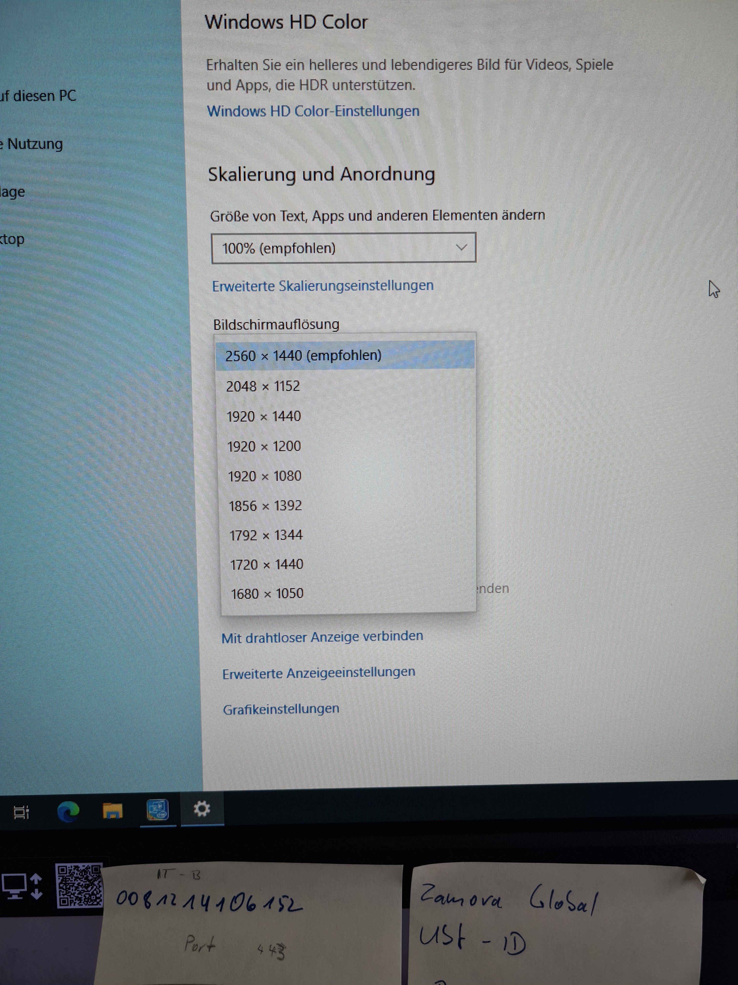

Ich habe für mein älteres Büro Notebook einen neuen Monitor in 21:9 erhalten. Windows 10 zeigt mir aber nur 16:9 Auflösungen an. In meinem Fall 2560x1440.
Dadurch wird das Bild verzerrt angezeigt.
Wie kann ich das Seitenverhältnis anpassen? Weder unter Windows, noch dem Intel Manager oder erweiterte Anzeigeseinstellungen bzw. Alle Modi kann ich etwas einstellen.

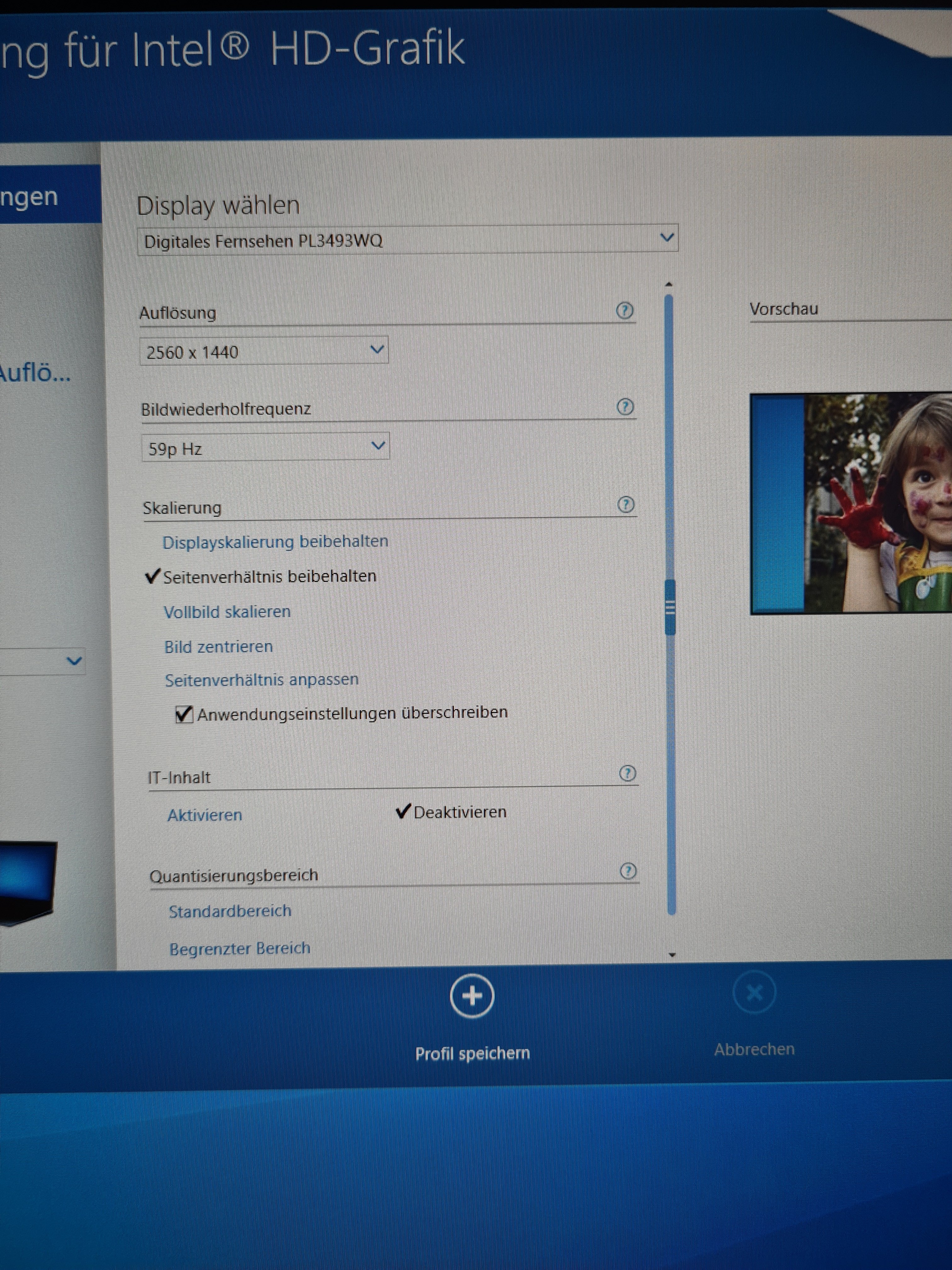

Im Intel HD Programm sehe ich keine Möglichkeit das Seitenverhältnis einzugeben.
Man kann aber eine individuelle Auflösung händisch eingeben. Habe ich probiert. Da kam die Meldung das die Bandbreite überschritten wurde.

Es ist die Frage, kann das Laptop das in 3440x1440 kann, also zeigt Windows die Auflösung auch an?
Kannst Du eine Auflösung niedriger probieren für dieses Format, das wäre dann 2560x1080, um das generell zu prüfen?

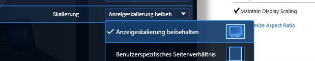

So, oder so ähnlich sollte das in der Intel Steuerung aussehen.

2560x1080 oder irgendein anderes 21:9 Verhältnis zeigt er mir nicht an.
Ich habe auch mit den verschiedenen Skalierungseinstellungen im Intel HD Programm rumgespielt. Keine Veränderung.

Ich habe jetzt erstmal am Monitor von Full screen auf Aspect Ratio gewechselt. Damit wird das Bild wenigstens nicht mehr verzerrt. Dafür halt schwarze Balken rechts und links.
