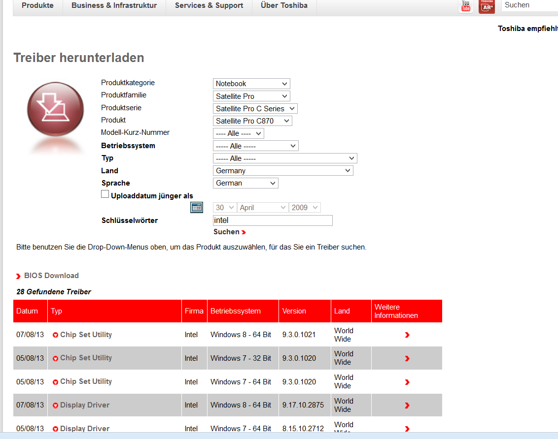

Toshiba müßte eigentlich auch ein System Update Utility haben, daß dir den Grafiktreiber inkl. Anwendungen installiert.
Alternativ kannst du auf der Toshiba Seite selbst den Grafiktreiber laden: http://www.toshiba.de/innovation/download_drivers_bios.jsp?service=DE
Verwende auf jeden Fall den Treiber auf der Toshiba Seite und keinen Fremdtreiber von Intel selbst.
Hier die Eingaben:
Hier die Eingaben:
Schonmal vielen Dank! Welchen davon benötige ich? Sorry für die doofe Frage, da bin ich nur sehr schlecht drin...
