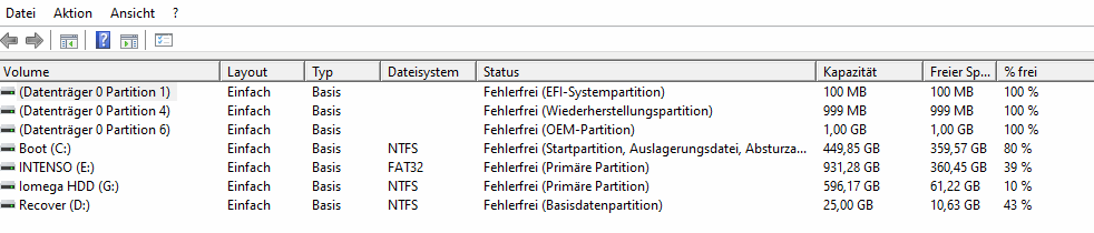

Bei Datenträgerverwaltung erscheint das externe LW auch erst nach ca. 3 Minuten. Ich habe die Verpackung gefunden, Intenso heißt das Ding. An dem LW selbst leuchtet eine grüne Lampe, von Anfang an und genau das verstehe ich nicht, wenn es nicht erscheint (das LW), wieso leuchtet die grüne Lampe als Zeichen das es eine Verbindung gibt
