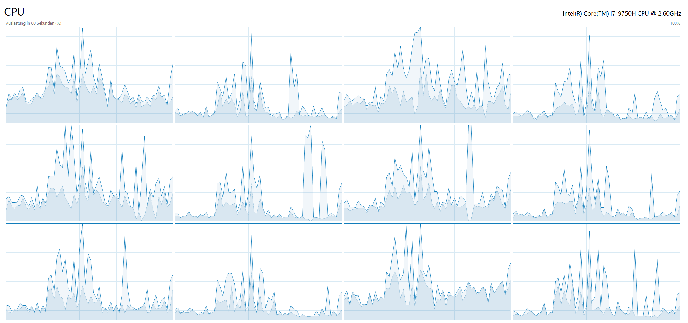

Ich habe bei meinem Laptop ständig das Problem, dass der Kernel eine sehr hohe Auslastung aufweist.
Im Ressourcen Monitor wäre mir nichts besonderes aufgefallen.
Gibt es eine Möglichkeit nachzusehen, was genau hier den Kernel so beschäftigt?
Es läuft noch eine WSL aber die ist idle. Es laufen keine VMs oder VPNs.
Auch wenn ich den onboard Virenschutz ausschalte oder meine Services (wie Owncloud etc), ändert sich nichts.
lg

bei meinem Ryzen 1600 sieht das genau so aus. Die Kernel-Zeiten "Linie" verläuft ziemlich gleich mit der "Allgemeinen". Ich würde behaupten dass das normal ist.

Also, die hellen Fläche im Auslastungsdiagramm sind alle Anwendungen die im Userspace ausgeführt werden (also meine Apps wie Intellij, Word usw.) - diese Auslastung kann ich nachvollziehen und auch in der Detailansicht nachverfolgen.
Es geht um die darunterliegende dunkle Fläche, die angibt, wie viel Auslastung eines CPU-Kerns auf den Kernel fallen.
Das sollten nicht 30% sein, wenn der PC idle ist. Denke das ist ein Treiber Problem.
Darum möchte ich gerne herausfinden, wo der Kernel die Rechenleistung verbrennt.

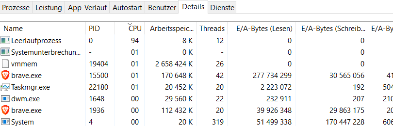

Hier der Ausschnitt
Ist wie gesagt mMn nichts außergewöhnliches.
Habe den PC gerade nochmal neu gestartet.
Es macht den Anschein, als ob ein Prozessorkern durchgehend auf 100% läuft -> daher die 13% CPU Auslastung

Es war das WSL... Wahrscheinlich hat ein im WSL installiertes Programm den Wechsel auf WSL 2 nicht verkraftet.
