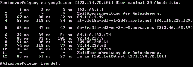

Hallo liebes Forum,

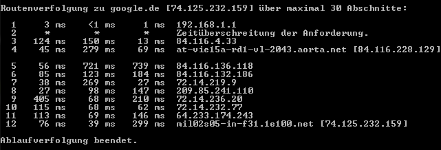

in letzter Zeit muss ich extrem hohe Latenzwerte festellen. Der Ping betrgät dann in etwa 80-120ms mit Aureißern von bis zu 400ms. Im Hintergrund laufen keine Programe, die dies verursachen würden.
Ein tracert zu google.com im Anhang. Könnt ihr mir sagen, ob es an mir (meiner Hardware) liegt, oder ob der Provider daran schuld ist. Ich überlege nämlich schon lange meinen ISP zu wechseln...

zu 90 prozent liegt es am provider auf erfahrung. aber sicher kannst du nur sein wenn du mal eine andere Hardware am anschluss testest
Welche Hardware hast du denn? Nur den Router 192.168.1.1? 3ms ist zwar bis zum Router nicht gerade wenig, der Rest macht aber wohl doch noch mehr aus. Wahrscheinlich liegt das also am ISP.

In dem Screenshot ist doch alles im grünen Bereich.

Dein Segment wird zu 99% einfach überfüllt sein so wie fast Bei jeden Problem mit Kabel Internet ruf am besten Mal beim Support an und frag nach, ob bei dir dein Segment überfüllt ist.
Ansonsten wie schon gesagt worden ist das Modem mal neu Starten oder mal die Frequenz ändern in Modem könnte vielleicht auch noch helfen.
Wann tritt das Problem den immer auf immer morgens nachmittags oder abends?

Ja, soweit ich das mitbekommen habe ist mein Knotenpunkt teils überlastet. Ne Auslastung von 90-95% Abends und am Wochenende wohl noch mehr.
@BlubbsDE also ich finde nen teilwese durchgehenden Ping von 80-120ms viel zu hoch. Montag Abend hatte ich wie gesagt spikes von bis zu 500ms. Das ist unerträglich. Der Provider wirbt aber auch mit seinem Vollumfang. Ergo auch der Latenz. Und die gute bis sehr gute Latenz wird einfach nicht eingehalten, wenn sie 100-500ms beträgt :(
