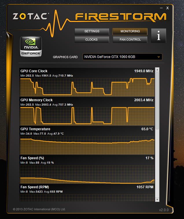

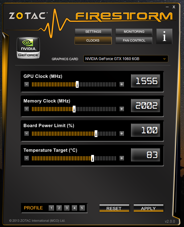

Hallo Leute,
hab mir gestern die Zotac AMP 1060 bestellt.
Sie sollte eigentlich einen Core Takt von : 1556 haben.
Meine springt aber bei Belastung IMMER auf einen Takt von : 1
Ist das normal?? Temperaturen sind ganz Normal.
Von mir wurde nichts verändert, kein OC o.ä vorgenommen.

Solange die Spannung und Temperatur normal bleiben bzw im Rahmen, alles easy.
EDIT: Ah Boost 3.0.
Die Angaben ab Kepler ist der mindes. boost den die Karte erreichen muss.
Der reale 3d Takt richtet sich an der ASIC der karte also an der Chip Qualität.
Und nein das ist keine Übertaktung, sondern ein normales verhalten der Architektur.
Moin, ja das ist normal.
Per GPU Boost 3.0 (Technologie von Nvidia) wird die Grafikkarte übertaktet und die Spannung erhöht, solange die Karte nicht überhitzt oder Power limitiert ist.
Vielen Dank für die schnellen Antworten.
Da kann ich ja beruhigt weiter machen :D
Das ist normal. #gpuboost3.0
