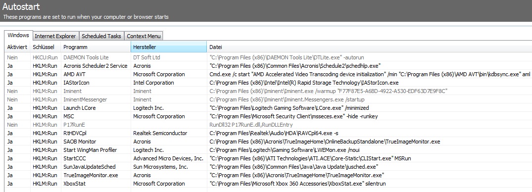

Autostart im als Bild im Anhang:

Sofern die Hardware in Ordnung ist und Fragmentierung (auf einer mechanischen Festplatte keine Rolle spielt), sind häufig sowohl der Indexdienst als auch Superfetch dafür verantwortlich. Letzterer soll Teile häufig genutzter Anwendungen direkt beim Start in den Speicher Laden, um diese schneller ausführen zu können.
Leider wirkt sich besonders dieser Dienst (Superfetch) bei einigen Systemen eher gegenteilig aus und der Startvorgang ab Loginphase wirkt träge und langsam.
Die Dienste findest du beide in Systemsteuerung -> Verwaltung -> Dienste.
