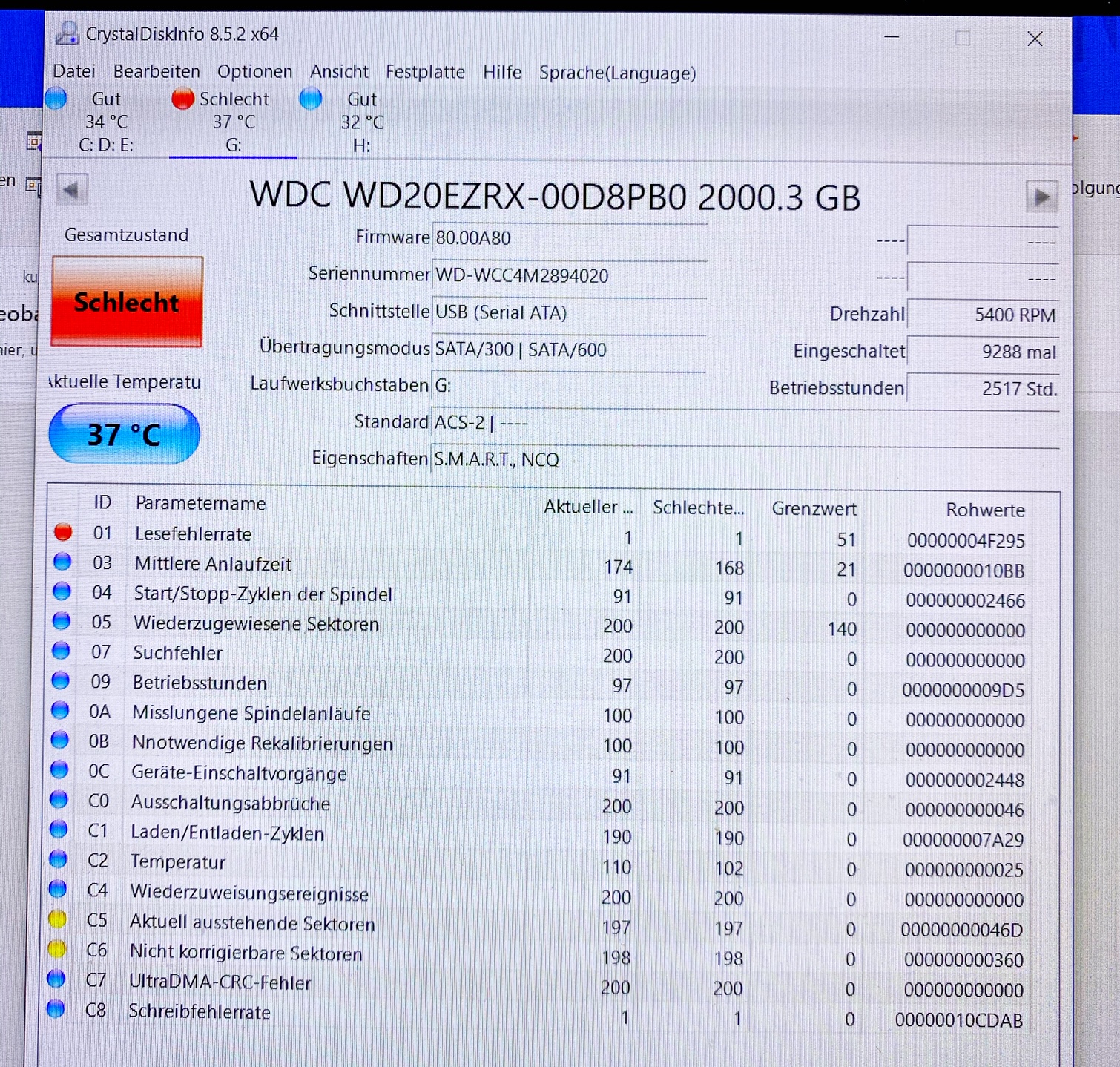

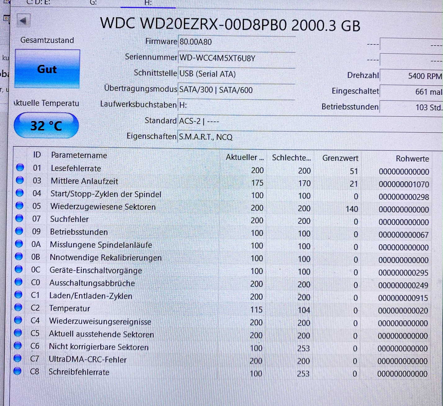

Prüf doch erstmal die HDDs mit CrystalDiskInfo (Portable-Version reicht) und poste hier die Ergebnisse (bitte Programmfenster soweit aufziehen, dass keine Rollbalken mehr sichtbar sind und einfach als Bild einfügen.)
Poste doch bitte mal die Screenshots von CrystalDiskInfo für die beiden WD, ziehe aber bitte das Fenster soweit auf, dass alle Attribute und auch die Rohwerte vollständig sichtbar sind, also keine Scrollbalken mehr erscheinen. Bitte mache den Screenshot aus Windows und nicht mit einer Kamera vom Bildschirm und nur den Screen von CrystalDiskInfo, mit Alt+Druck erzeugt Windows einen Screenshot des aktiven Fensters in der Zwischenablage oder probiere mal die Tastenkombination: 'Windows Taste + Shift + S' oder lies hier wie man dies macht.

Zu erkennen ist doch deutlich, dass die erste HDD in Kürze hinüber ist! Daten sichern und die Platte zum Elektroschrott.

Extrem viele Lese- und Schreibfehler, dazu passen viele schwebende Sektoren, also Sektoren bei denen die Daten des Sektors nicht mehr zu der ECC dahinter passen und auch nicht mehr mit der ECC korrigiert werden können.ku_baum schrieb:Kannst du damit was erkennen ?

Das ist kein Wunder bei dem Zustand. Ist die Platte um- oder runtergefallen oder sowas?ku_baum schrieb:Kopieren ab der defekten HDD funktioniert nicht mehr. Extrem langsam.
Keine Ahnung ob Windows sich anmüht, aber die HDD selbst versucht schon durch wiederholtes Lesen die Daten doch noch erfolgreich zu lesen, bevor sie aufgibt und einen Lesefehler meldet, bei den Green sollte dies jeweils 14s dauern und da sie kein TLER hat, kann man diesen Timeout auch nicht umstellen.TheManneken schrieb:Windows müht sich bei Lesefehlern sehr lange an jeder einzelnen Datei ab
