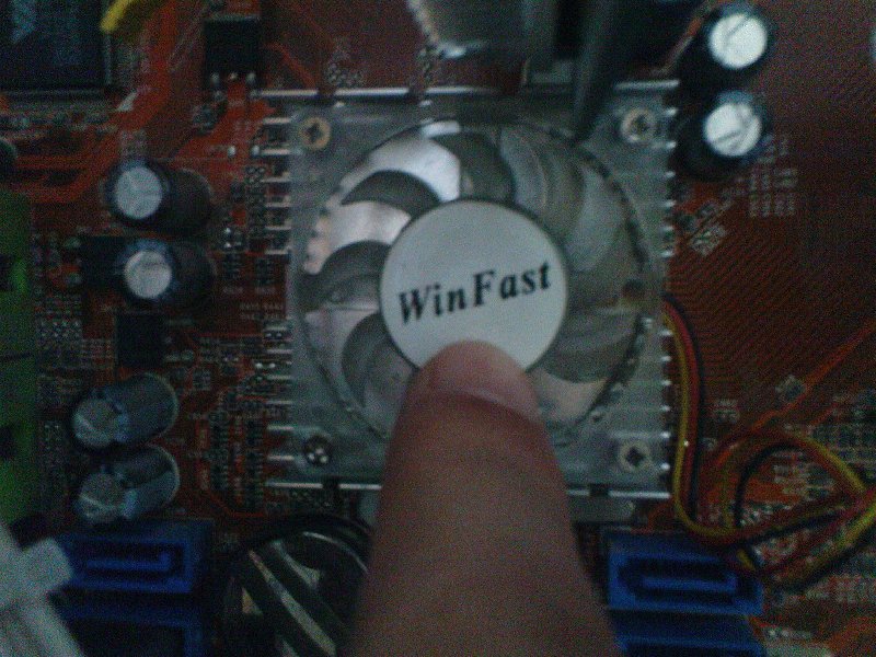

Extrem lauter Mainboard-Lüfter

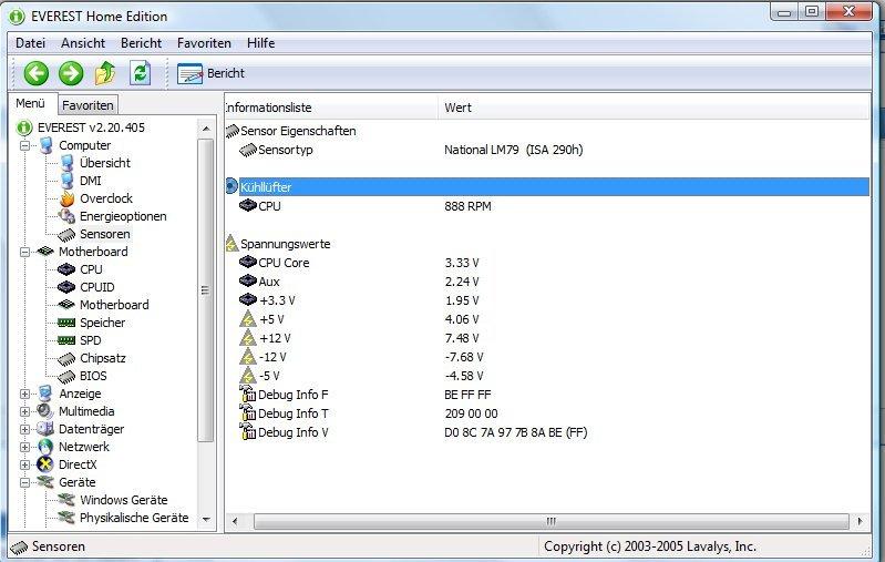

ich hab mir grad everest und speedfan geladen gehts damit auch?

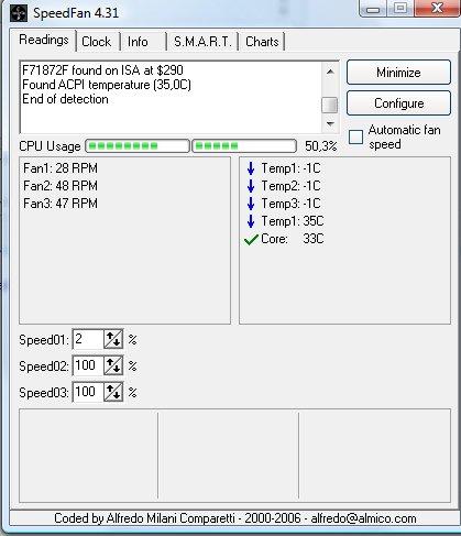

puh aehmn okay.. ich schick euch mal n screenshot vom speedfan programm..mom
so des ist mal ein screenshot...irgendjemand hat mir des programm empfohlen aber ich kann da gar nix rauslesen -.-

Anscheinend nicht. Guck im BIOS.

Man kann und dieser sollte passen... bei dem sind auch Halteklammer für einen Lüfter dabei und Wärmeleitpaste auch.
Mainboard ausbauen, Plastipinnüppel (Haltepins, die mit der kleinen Feder) von der Rückseite des Mainboards aus rausdrücken (keine Metallgegänstände dazu verwenden).
Kühlkörper durch leichtes Hebeln vom Chip lösen (stück Pappe zwischen Kühlkörper und Mainboard und dann mit geeignetem Gegenstand über nen Finder hebeln ;-)
Evtl ist das nicht nötig, kommt drauf an mit was der Kühlkörper befestigt ist.
Chip mit Alkohol reinigen und den neuen Chipsatzkühler nach Anleitung anbauen.
Sich über ruhe und bessere Temperaturen freuen.
gruß
monkey
p.s.: Wirst übrigens keinen extra Lüfter brauchen, der Kühler reicht auch passiv völlig aus.
p.p.s.: Kleb das Mosgummi nicht auf den Chip, sondern auf den Kühler... dann kannste den beim nächsten Mainboard wiederverwenden.

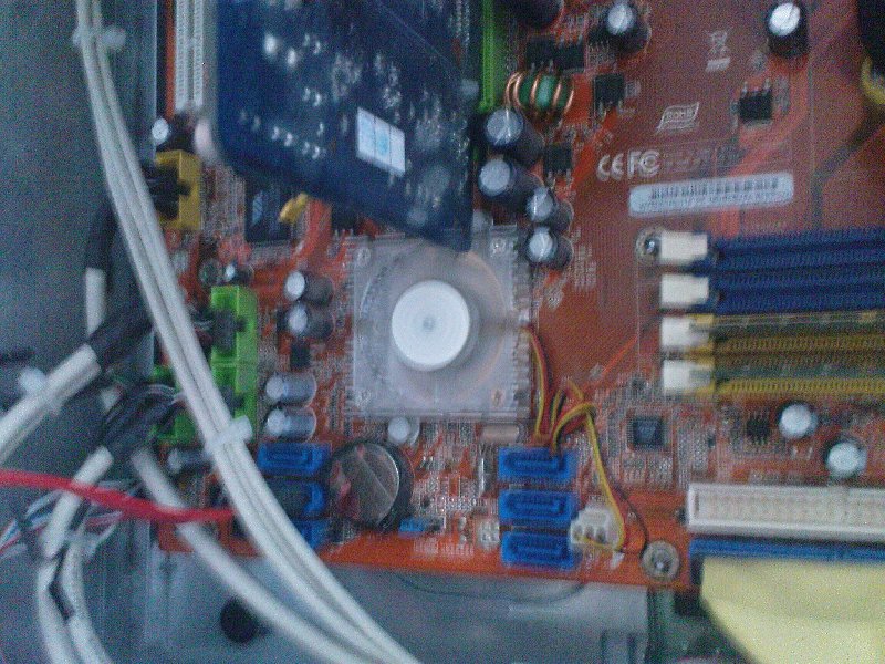

Sry für meine begriffsstutzigkeit aber da ist doch schon ein passivkühlerverbaut?!
@iron_monkey ich weiß nicht ob ich ca 30€ für nen rechner ausgeben will den (wenn mein neuer
in ca ner woche kommt) "nur" meine mutter nutzt. Was meint ihr soll ich es riskieren und ihn abstöpseln?
(naja ich seh grad des ist kein richtiger passivkühler der hat ne aussparung wo der lüfter ist...mhmn ach ka -.-

iron_monkey schrieb:Ja die Passivkühler für 5 € lohnen sich bei dem Layout vom Board so richtig, spätestens wenn die Grafikkarte wieder eingebaut wird, wird er an dich denken Marcel :-)
Ich traue dem TE mal zu, dass er uns gesagt hätte, wenn die Grafikkarte genau darüber wäre.
Naja also gesagt hab ichs ja nicht aber es man sieht es relativ deutlich auf meinen bildern ganz oben
