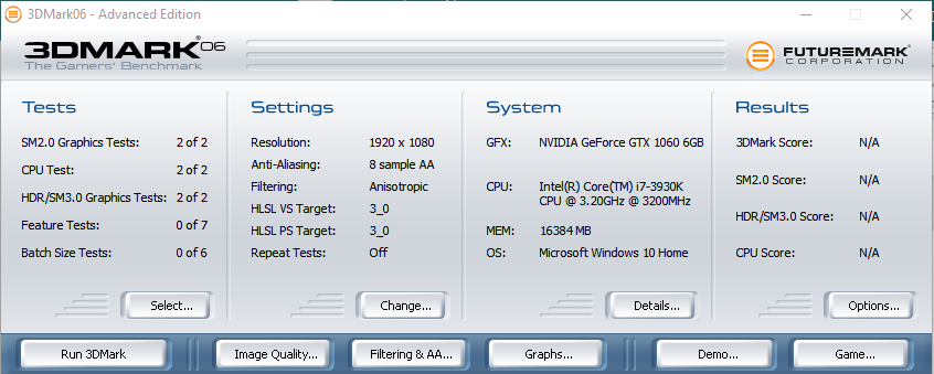

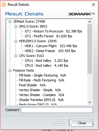

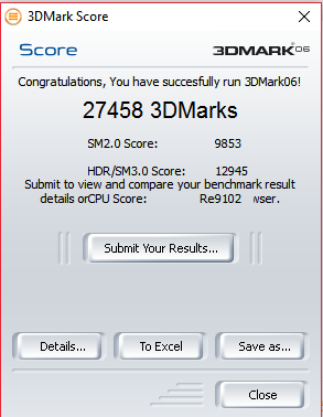

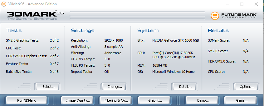

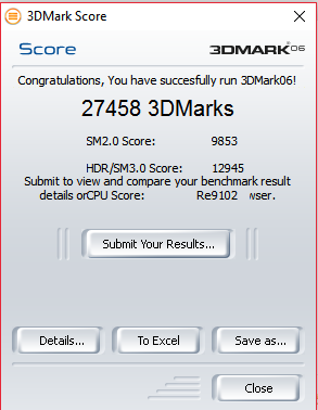

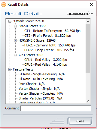

Ich habe es mal durchlaufen lassen und 16xAA kann ich im 06er nicht auswählen. es geht nur maximal 8xAA und 16xAF. Ist immer noch ein verdammt schicker Benchmark, nicht wie die neuen hässlichen, die Futuremark aktuell nutzt....
