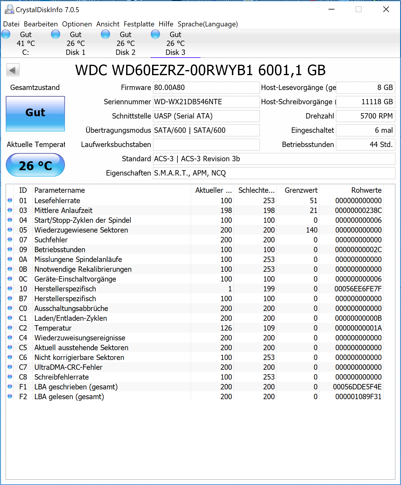

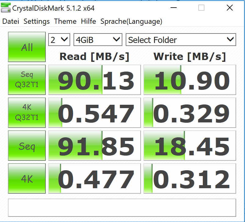

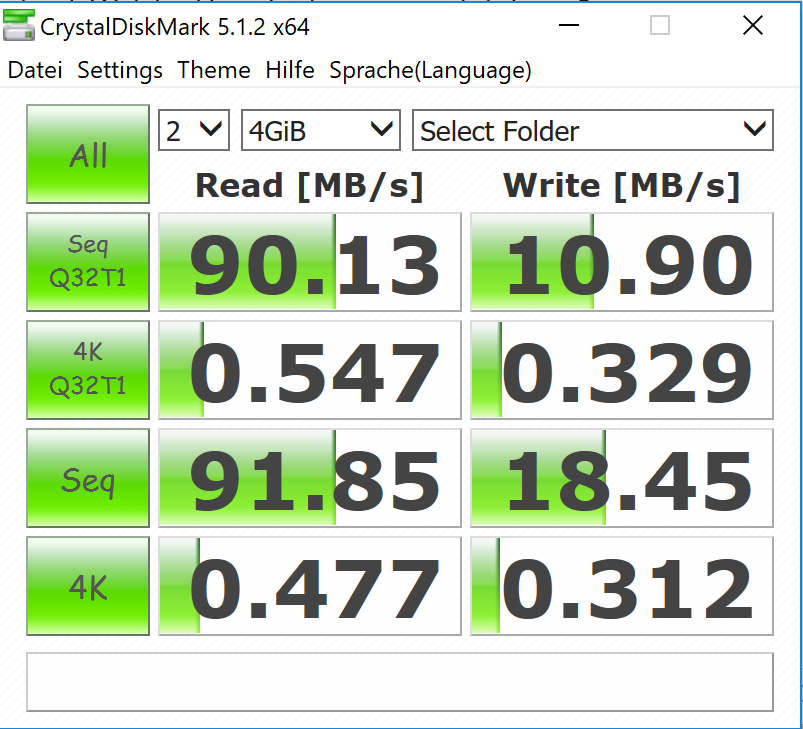

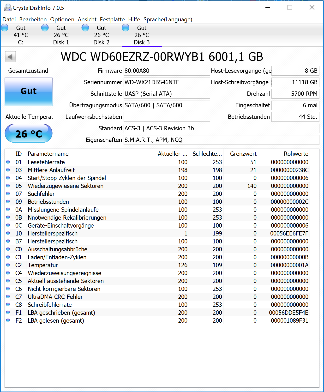

Nun musste ich feststellen, dass sich die Übertragungsrate (in diesem Fall bei 3x 3GB mkv-Datei) bei ca. 20 MB/s eingependelt hat. Nun bin ich auf der Suche nach der Ursache. Die Festplatte sollte deutlich mehr schaffen. Die SMART-Werte sind in Ordnung. Das Gehäuse (USB 3.1) limitiert sicherlich nicht und wenige große Dateien sind meines Wissens nach auch optimal. Welche Ursache kommt noch infrage?
Danke im Voraus
Edit: Die Benchmarkwerte sehen sehr schlecht aus. Aktuelle USB 3.1 Treiber sind installiert.

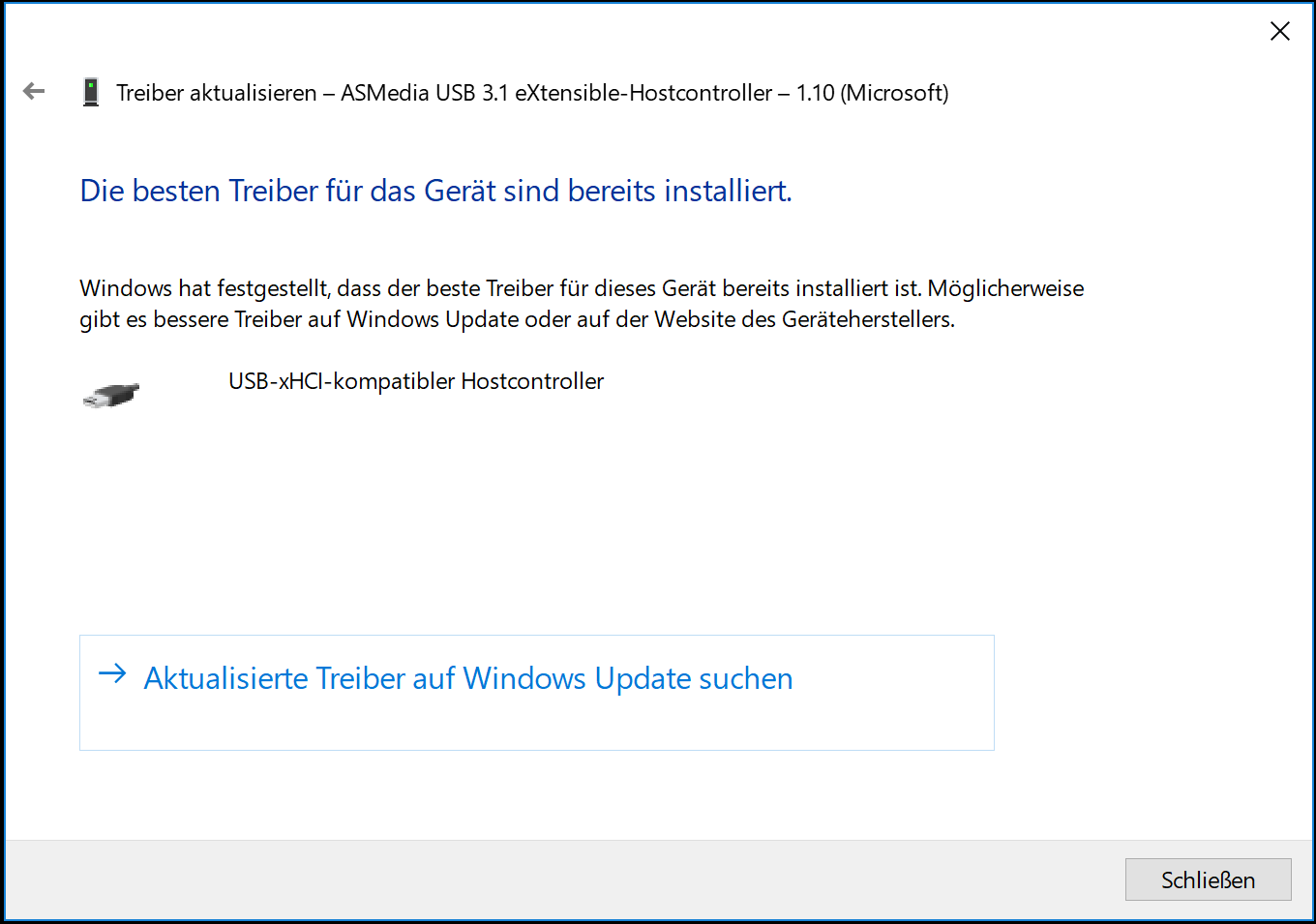

Wenn manuelle Treiberupdates nicht helfen, bleibt nur die Option, auf ein USB 3.0 Gehäuse downzugraden...
Falls es auf Deinem Mainboard verschiedene Controller für USB 3.1 und USB 3.0 gibt (sehr wahrscheinlich!), würde ich den anderen testen, um das Problem weiter eingrenzen zu können.

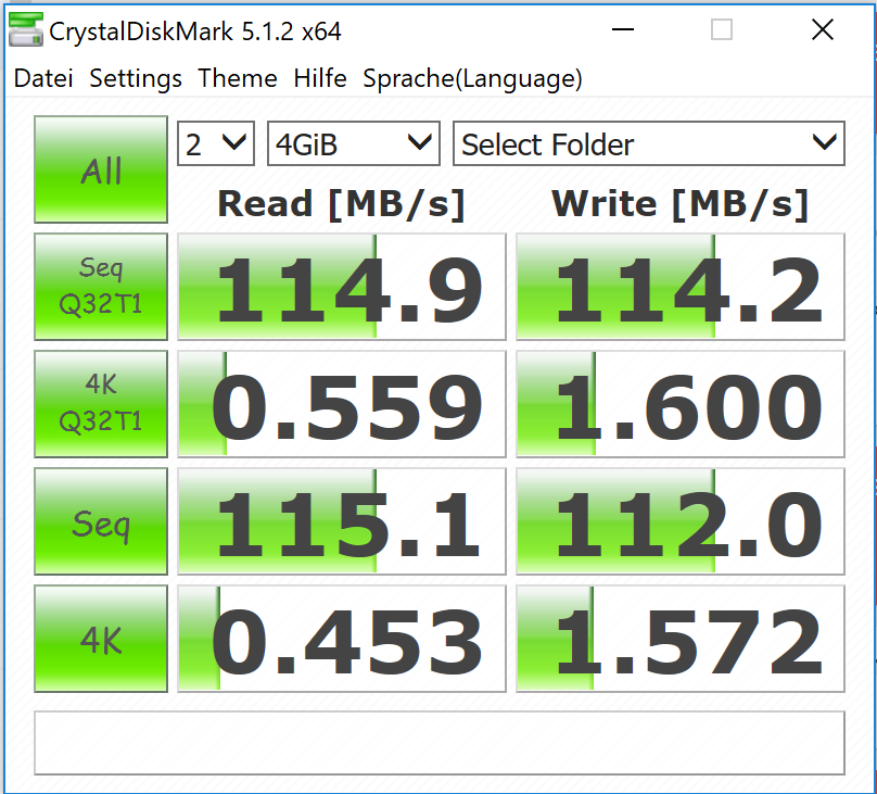

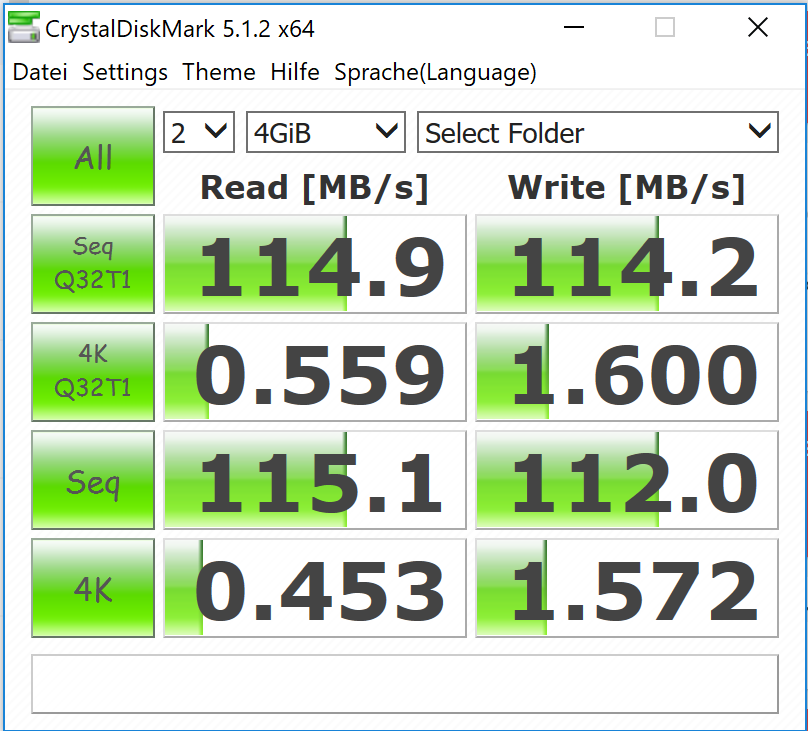

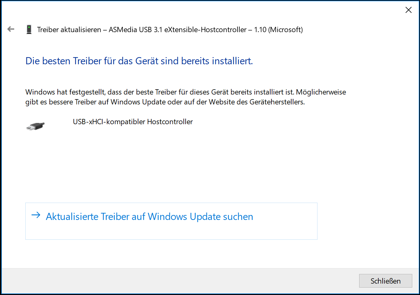

@Giraffenlippe: :hammer_alt: Läuft. Vielen Dank! Die Schreibwerte haben sich mehr als verzehnfacht.

Anoubis schrieb:
[...]@760_Torr: Auch wenn es jetzt läuft, wie teste ich die verschiedenen Controller?
Erstmal Glückwunsch zu Deinem Erfolg! Bei den Controllern ist es meistens - aber nicht immer - so: USB 3.1 hängt an einem ASMedia-Zusatz-Chip, während USB 3.0 über das System läuft.
Also den USB-Port wechseln? Das wäre ja sowieso nicht gegangen, da nur ein Port infrage kommt.
