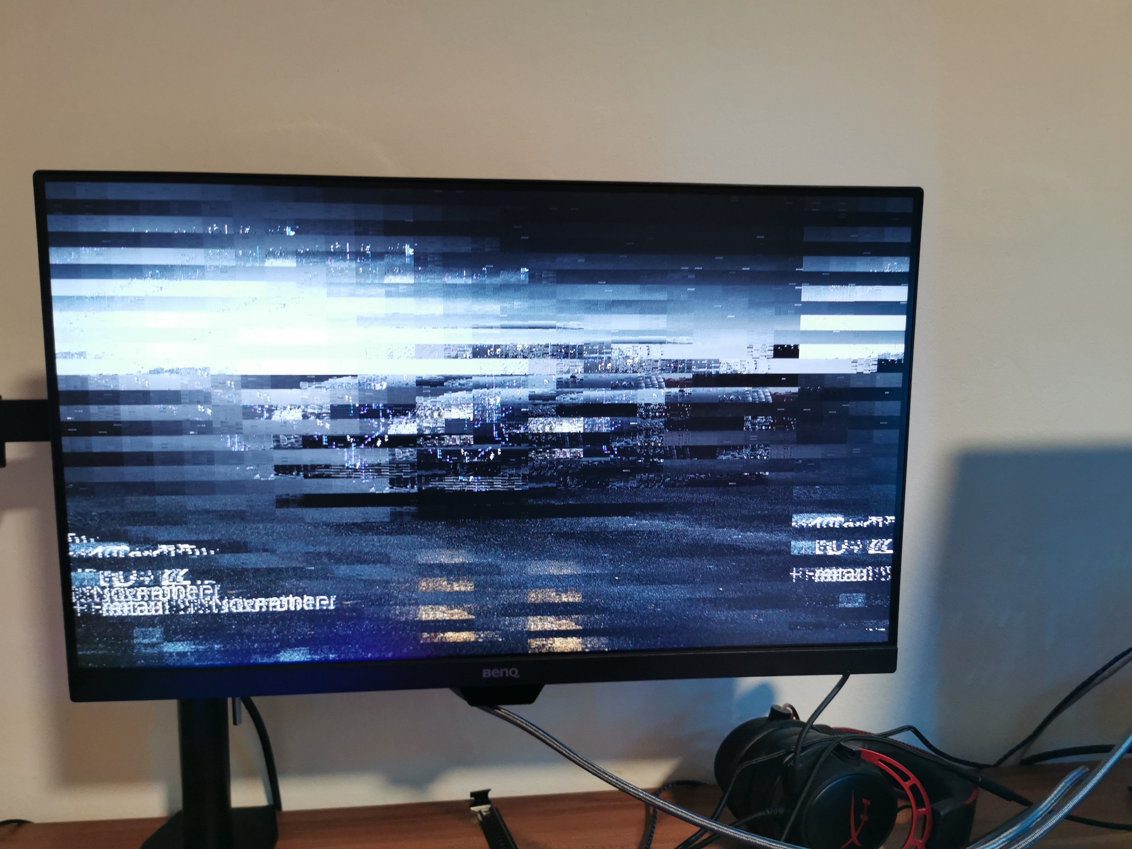

2. Beschreibe dein Problem. Je genauer und besser du dein Problem beschreibst, desto besser kann dir geholfen werden (zusätzliche Bilder könnten z. B. hilfreich sein): Hallo zusammen, ich habe eine gebrauchte Grafikkarte (AMD rx 570 4gb) diese kam heute an. Als erstes habe ich mit DDU meine grafiktreiber deinstalliert, anschließend die Karte eingebaut und den PC gestartet und Nanu was ist denn das? Mein Bild ist so extrem verzerrt das ich komplett nichts erkennen kann...
Ich habe ein displayport Kabel benutzt (zuvor hdmi) hat nichts gebracht

Bei der Karte ist sehr wahrscheinlich der Video-RAM defekt. Was hat sie gekostet, wenn man fragen darf?

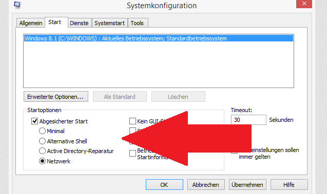

Wie ist es denn nun im Abgesicherten Modus?
Motorrad schrieb:
Hast du eigentlich im Abgesicherten Modus das gleiche Bild!?
Meist kommst du mit der F8- Taste in den Abgesicherten Modus. Die F8- Taste drückst du gleich nach dem Einschalten des Rechners, notfalls auch mehrmals drücken! Schau dazu mal in das Handbuch zum Board!
Man kann auch, glaube ich, in der msconfig angeben, wie Windows beim nächsten mal starten soll. Dann brauchst du das nicht mit der F8- Taste.
https://praxistipps.chip.de/windows...wird Windows im abgesicherten Modus gestartet.
Oder: https://www.bing.com/search?q=abges...rm=QBRE&sp=-1&pq=abgesicherter+modus+aufrufen

Also im abgesicherten Modus genau das gleiche
Werde jetzt einfach ebay kontaktieren und hoffen das ich mein Geld zurück bekomme.
Vielen lieben Dank an alle die versucht haben zu helfen <3
