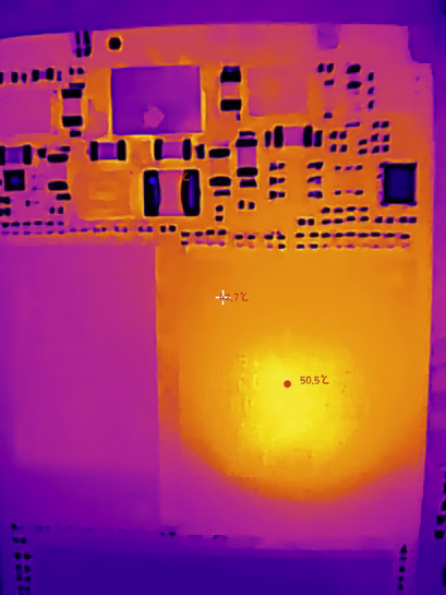

Also ich habe ein ALU Gehäuse mit aktiver Kühlung gekauft. Die kann man mit einem Knopf ein/ausschalten. Wird nicht gebraucht. Auch unter Last im passiv Betrieb war das Gehäuse nicht spürbar warm und die 990 Pro max. 49Grad warm.

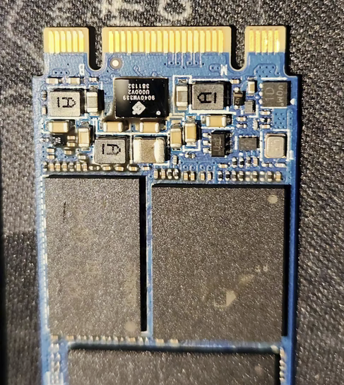

Das ist die m.2 meiner 2TB Extreme Portable - wahrscheinlich wie bei 80% der PMIC "defekt" -> defekte Lötverbindung im Ballgrid
Leider hab ich noch nicht das passende Werkezug (rework station, Grid-Maske, Paste, UV-Lack) um das zu richten...
@HOCLN2 hier... SanDisk Extreme Portable SSD Model: SDSSDE60-2TOO (gehört nicht mal zur "offiziell betroffenen" Reihe)
nach ~1,5 Jahren von einem auf den anderen Tag ausgefallen. Wird nicht mehr als Laufwerk erkannt, daher auch keine Rescue Tools möglich.

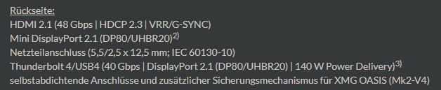

TomH22 schrieb:
Leider wird auch bei Windows Laptops mit Thunderbolt 4 oft nicht explizit die 3.2 Geschwindigkeit genannt.
In jedem Fall sollte man als potenzieller Käufer einer externen SSD mit Gen2x2 Support auf diesen möglichen Fallstrick achten.
Mein XMG Neo16 (E25) unterstützt wohl Gen2x2, ich betreibe daran eine Gen 2x2 SSD die auch mit stabilen 20 Gb/s läuft.
Das ist in den Specs allerdings nicht explizit aufgeführt. Da hatte ich aus Unwissenheit aber auch nicht drauf geachtet.
Was man am Ende bekommt, ist wohl Lotterie und könnte für Enttäuschungen sorgen, wenn die brandneue Gen 2x2 SSD nur mit 10 anstatt mir 20 Gb/s läuft.
