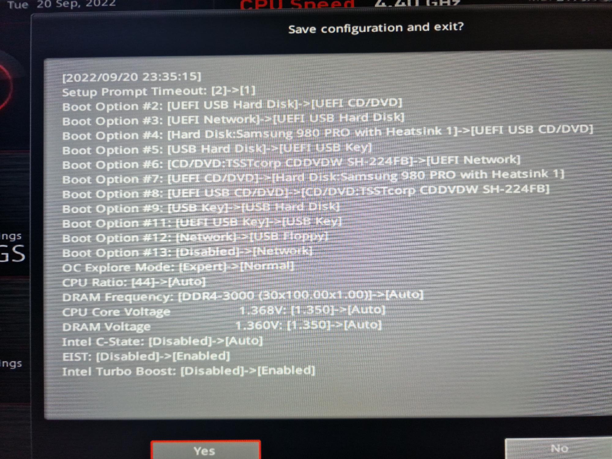

Mein Problem ist, wie beschrieben, dass ich extreme Performanceeinbrüche habe, beispielsweise beim Spielen. Dann reduzieren sich die FPS von ca. 135-180 in der Spitze auf 1-20. Auch der gesamte PC hängt sich auf und "laggt" extrem
Ich habe jetzt mal das Bios auf Default gestellt, das hat er mir alles geändert
Rest probiere ich gleich, danke für die ganzen schnellen Antworten!!
Intel Adaptive Thermal Monitor wurde deaktiviert
Habe wahrscheinlich mit dem BIOS irgendeinen Unfug getrieben, ich teste mal gleich, wenn das SPiel runtergeladen ist

Gibt es einen spezielen Grund für den festgesetzten Takt. Ist die CPU bei 4400 schon so extrem am Limit?
Verbauter Kühler? CPU geköpft und mit Flüssigmetal versehen? Ansonsten würdes es mich bei der Spannung wundern, wenn die nicht drosselt.
Meinte übrigens die Sensoren Seite von HWinfo, vorallem der Rechte ausschnitt.
Bei dem was so vorher eingestellt war dürfte die CPU eig. garnicht drosseln, außer wenn da noch eine safety greift.

Wenn das überhaupt der Fall war, dürfte das bei den BIOS Einstellungen denoch nicht den Takt senken.
Der sollte nie gesenkt werden.
Außer eine Schutzschaltung (z.B. Temperatur) zwingt die CPU zum runtertakten.
Im Werkszustand ist es normal das der Takt auf 800MHz gesenkt wird, da würde es passen, aber nicht so wie es eingestellt war.
