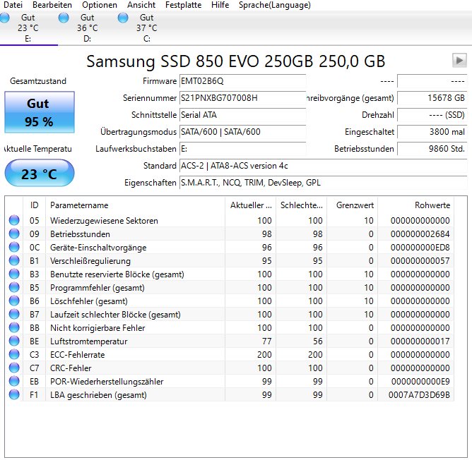

Bei der HDD war das "ID: C0" gemeint, bei der Samsunf SSD hier ist es "ID: EB",
aber wie gesagt, die kommmen mt der Zeit.
Die SSD oben sieht gut aus laut CDI.

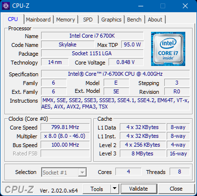

Der reine CPU-Z Screenshot ist nicht wirklich informatif, wenn man nicht weiß was das System zu dem Zeitpunkt macht. Im Idel vollkommen normal. Währen einem CPU Benchmarks währe das ein Problem.

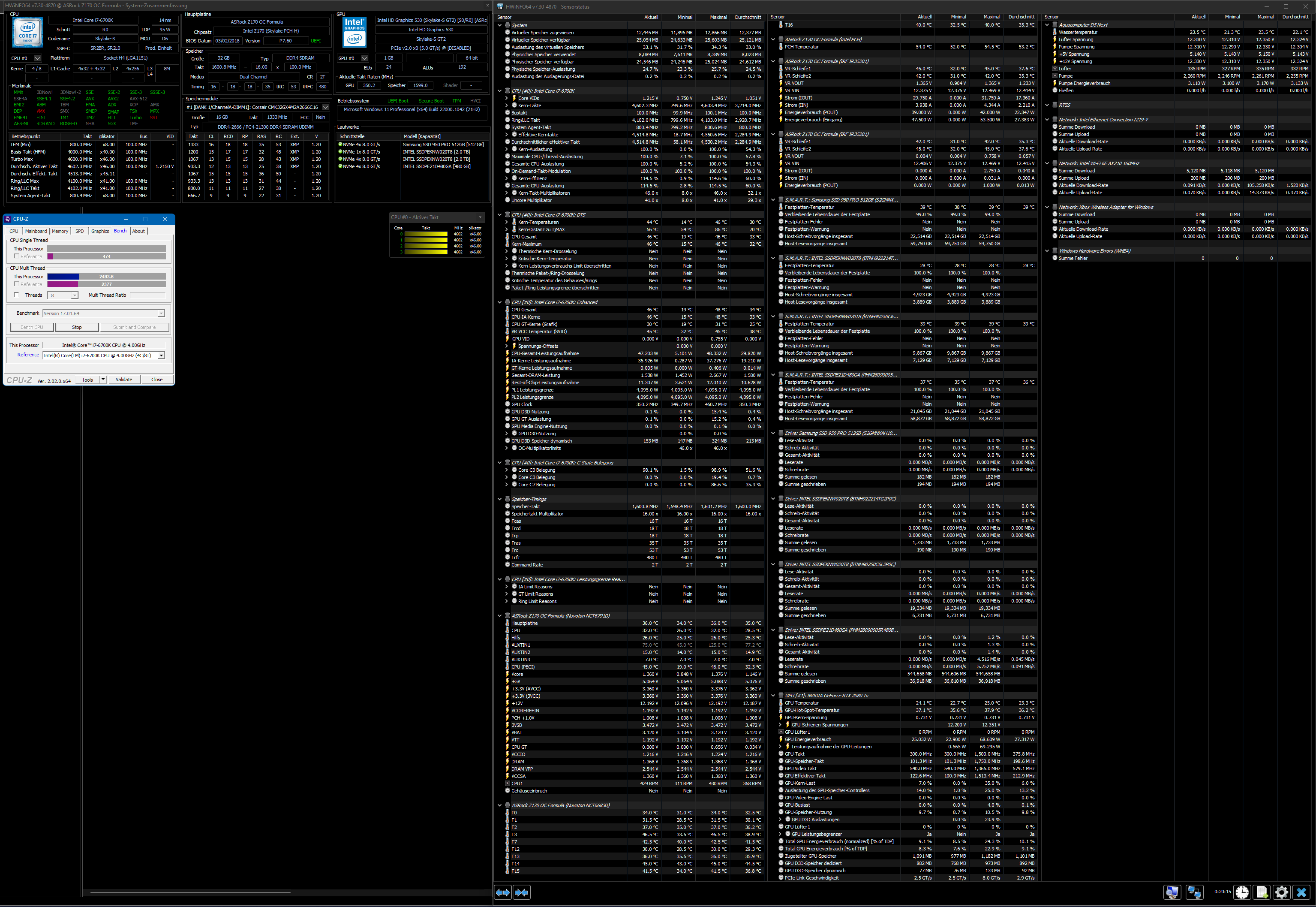

Da ist ein Screenshot von allen HWinfo Sensoren, während oder nach der Last, wesentlich interessanter.
z.b. während dem CPU-Z Stresstest:
Oder halt nach dem Spiel oder Anwendung wo es Probleme gibt (HWinfo Sensoren währenddessen im Hintergrund laufen lassen).

Ich melde mich nach dem Testen :) diese Intel thermal Geschichte im BIOS zu deaktivieren hat es jetzt erstmal wieder behoben.
