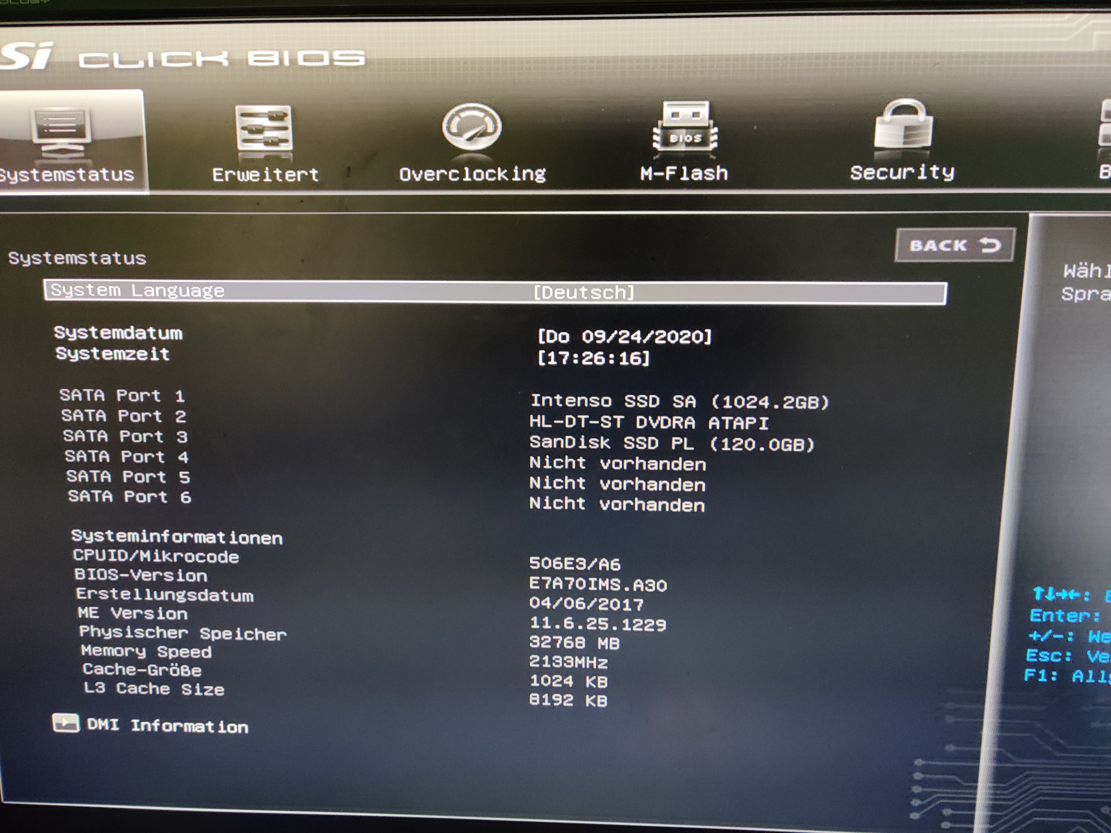

Hallo ich weiß echt nicht mehr was ich tun kann.Ich habe mir eine m.2 gekauft und habe sie dann eingebaut weil sie Grafikkarte im Weg war musste ich sie ausbauen und wieder einbauen.Dann ist leuchtet die eZ debug Led als erstes bei RAM danach bei VGA und als letztes Boot.Vor dem aus und einbauen lief alles.Alle Lüfter laufen ganz normal.normal.Danke im voraus für Antworten

MORPEUS schrieb:
Wie gut dass Du keine Komponenten hinschreibst. :freak:
Edit: Oh wow, wenigstens das Motherboard hast Du nachgereicht.
Tipp: Schon gesehen wie alt dein Bios ist?
Wo genau kann ich das sehen?
Ja mach erstmal ein BIOS Update - da hat sich ne Menge getan für dein Board...und wichtig: GENAU nach Herstellerangaben durchführen!

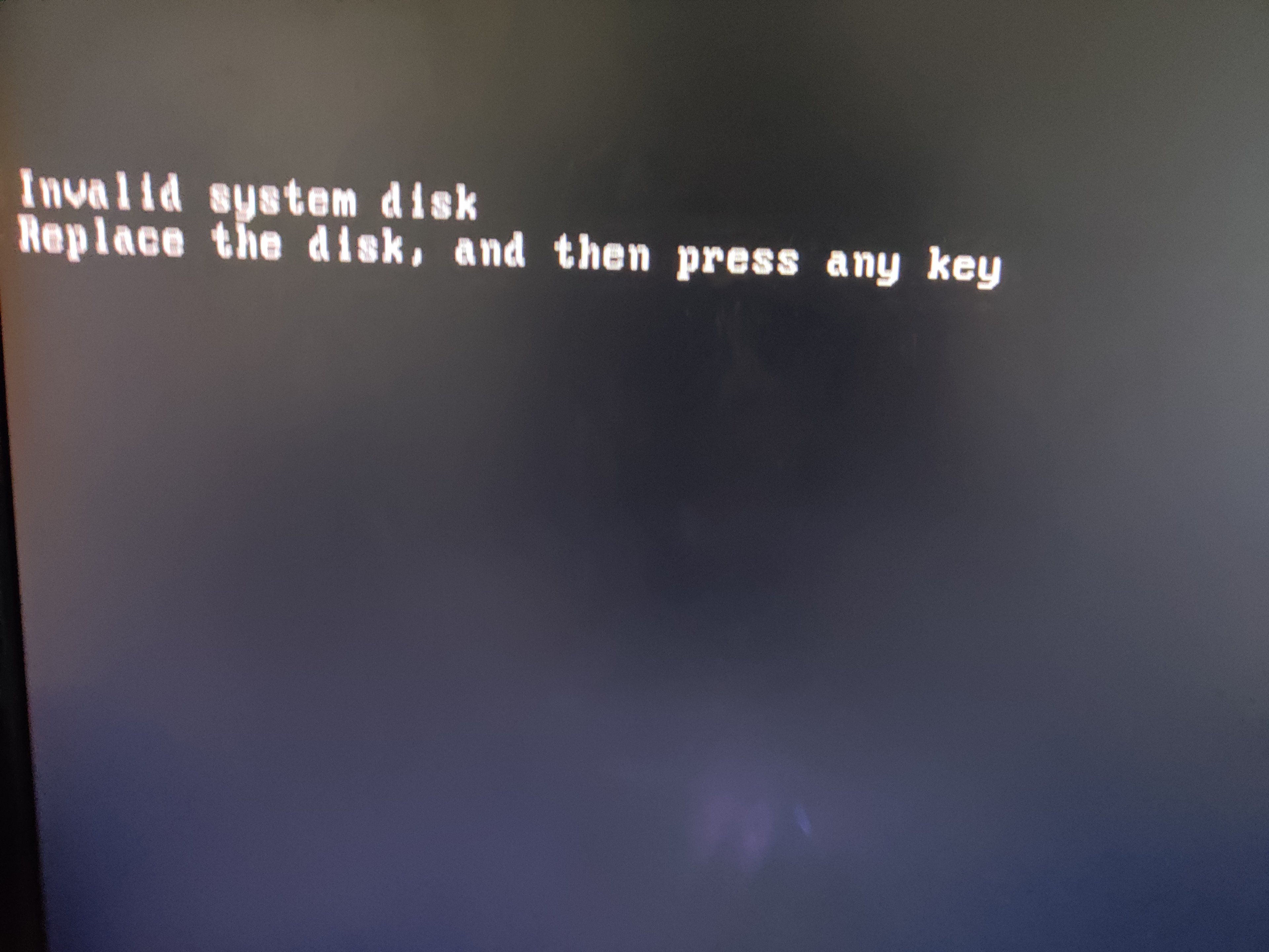

Habe ich gemacht jetzt kommt ein piepen nach denn starten und auf dem Bildschirm steht Folgendes

kderf schrieb:
Jop dann musst du nochmal ins BIOS und die Bootreihenfolge ändern
Komisch meine hdd wird nicht angezeigt
Da ich sowieso meine hdd nicht mehr verwenden möchte ich jetzt auf die neue m.2 gehen und da Windows installieren? Also mit usb
Ja, das wird wohl das beste sein - am besten wärs, wenn du die alte HDD vorher physisch trennst (Stecker abziehen) - natürlich im ausgeschalteten Zustand...so daß die Setup Routine nur die neue M2 sieht (nur für die Installation - später kannst du die alte HDD problemlos wieder anstöpseln)
