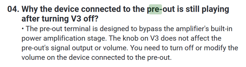

Um mal auf meine Ausgangsfrage zurückzukommen, mich wundert eben etwas, dass Fosi von einem PreOut spricht, was doch meist als Ausgang hinter dem PreAmp bezeichnet wird. Trotzdem hat die Lautstärkeregelung auf den Ausgang keinen Einfluss... deshalb die Frage, ob das "eigentlich" ein LineOut ist.

Fosi spricht von einem Pre Out, an dem man u.a. auch einen Subwoofer anschließen kann. Das bedeutet für mich, dass der Ausgang mit festem Pegel operiert.
https://cdn.shopify.com/s/files/1/2251/7913/files/AMP_V3_User_Manual.pdf?v=1685087718

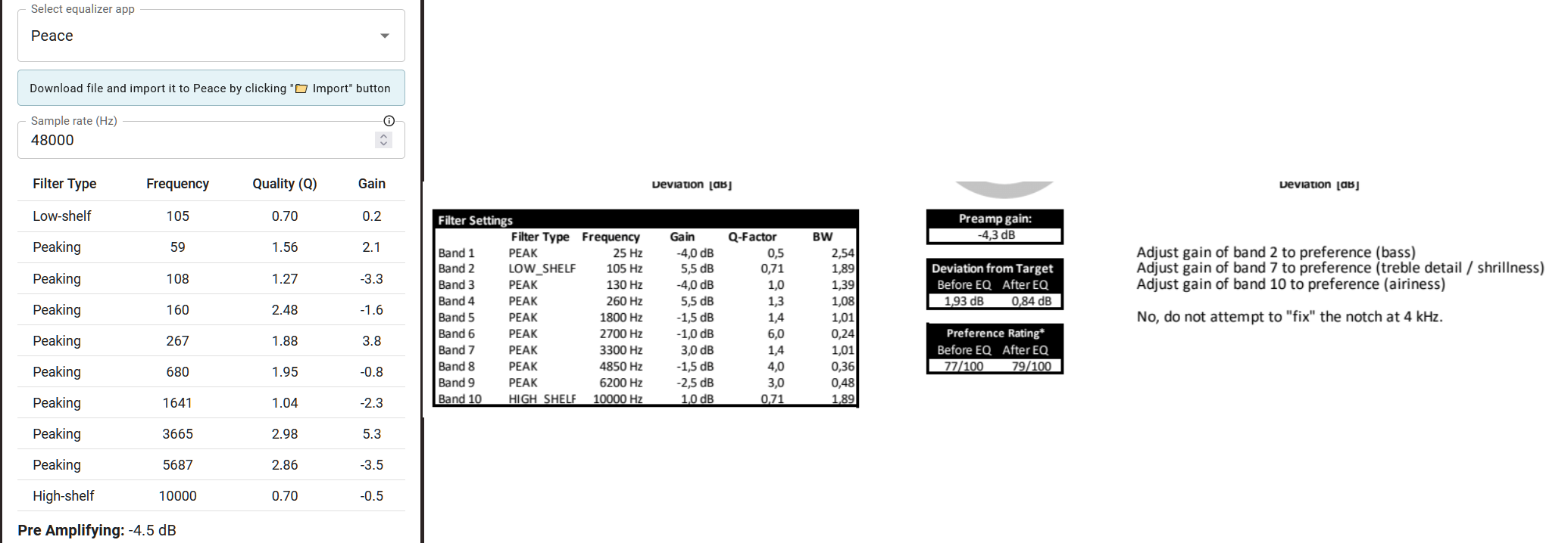

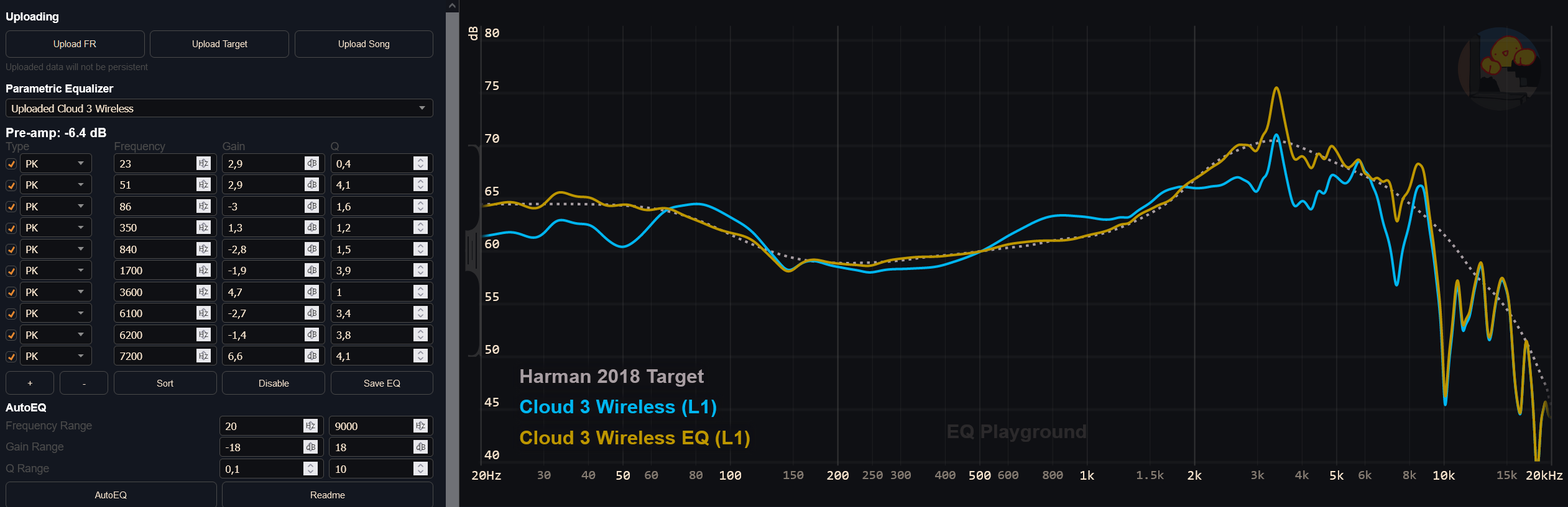

Nutzen hier eigentlich mittlerweile mehr Leute https://autoeq.app/ ? Die Seite ist zwar nen graus, aber die Equalizer sind ziemlich geil, zumindest auf Linux mit EasyEffects.
Ich nutze EqualizerAPO, um mein Behringer XM8500 auf Shure SM7b zu biegen. Mit dem Peace-Interface kann man AutoEQ direkt in der Oberfläche durchsuchen und die Profile laden, ist schon sehr bequem. Nutze aber für meine Kopfhörer keinen EQ, mit den Profilen wird es mMn nur selten "besser".
Seh ich schon stark anders. Zugegeben bei meinen meisten meiner Hörer gibt es Ergebnisse von oratory, vielleicht liegt es daran, aber ich find das klanglich meist besser als komplett ohne Equalizer.
Das Problem mit diesen Auto-EQ-Presets sind die Serienstereuung der Kopfhörer bzw. ob der Kopfhörer auf dem eigenen Kopf genauso misst, wie es auf dem Messgerät gemessen wird. Da bei Gras-Messgeräten einfach eine flache Platte um das Ohr ist, dichten Kopfhörer auf diesen Messgeräten oft deutlich besser ab, als es auf einem echten Kopf der Fall ist.
Oratory benutzt für seine EQ Presets soweit ich weiß einen Durchschnitt von all den gemessenen Kopfhörern, die er bis jetzt hatte. Wenn er jetzt z.B. 35 verschiedene DT990 gemessen hätte, dann wäre seine Messung ein Durchschnitt aus all diesen einzelnen Kopfhörern.
Wenn das jetzt ein Sennheiser HD800s ist, der nicht so viel Streuung zwischen den einzelnen Modellen hat, dann klingt der nachdem man den EQ angewandt hat wahrscheinlich eher nach dem Harman Target, als es z.B. ein DT990 tut, der eine ziemlich hohe Serienstreuung hat.
Grundsätzlich bin ich aber der Meinung, dass man jeden Kopfhörer mit EQ verbessern kann, zumindest wenn man weiß was man tut. Oratory´s Ansatz gefällt mir da noch deutlich am besten, da er das ganze auch mit seinem eigenen Ohr überprüft und auch Kommentare hinzufügt, welche Filter man nach den eigenen Präferenzen bearbeiten sollte.

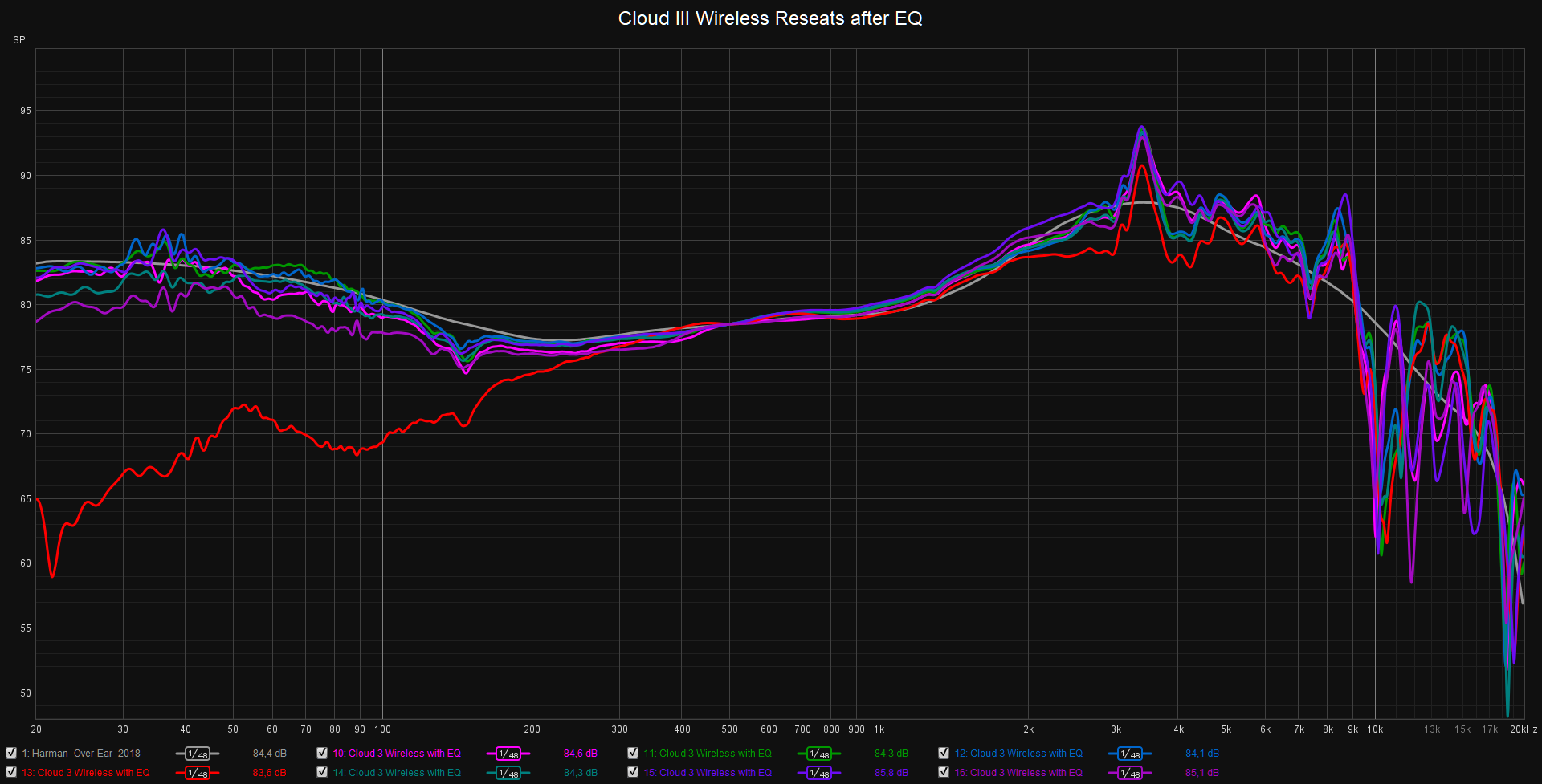

Trotzdem bleibt das Problem, dass der Kopfhörer am eigenen Kopf selbst oft nicht so misst, wie es auf dem Messgerät der Fall ist.

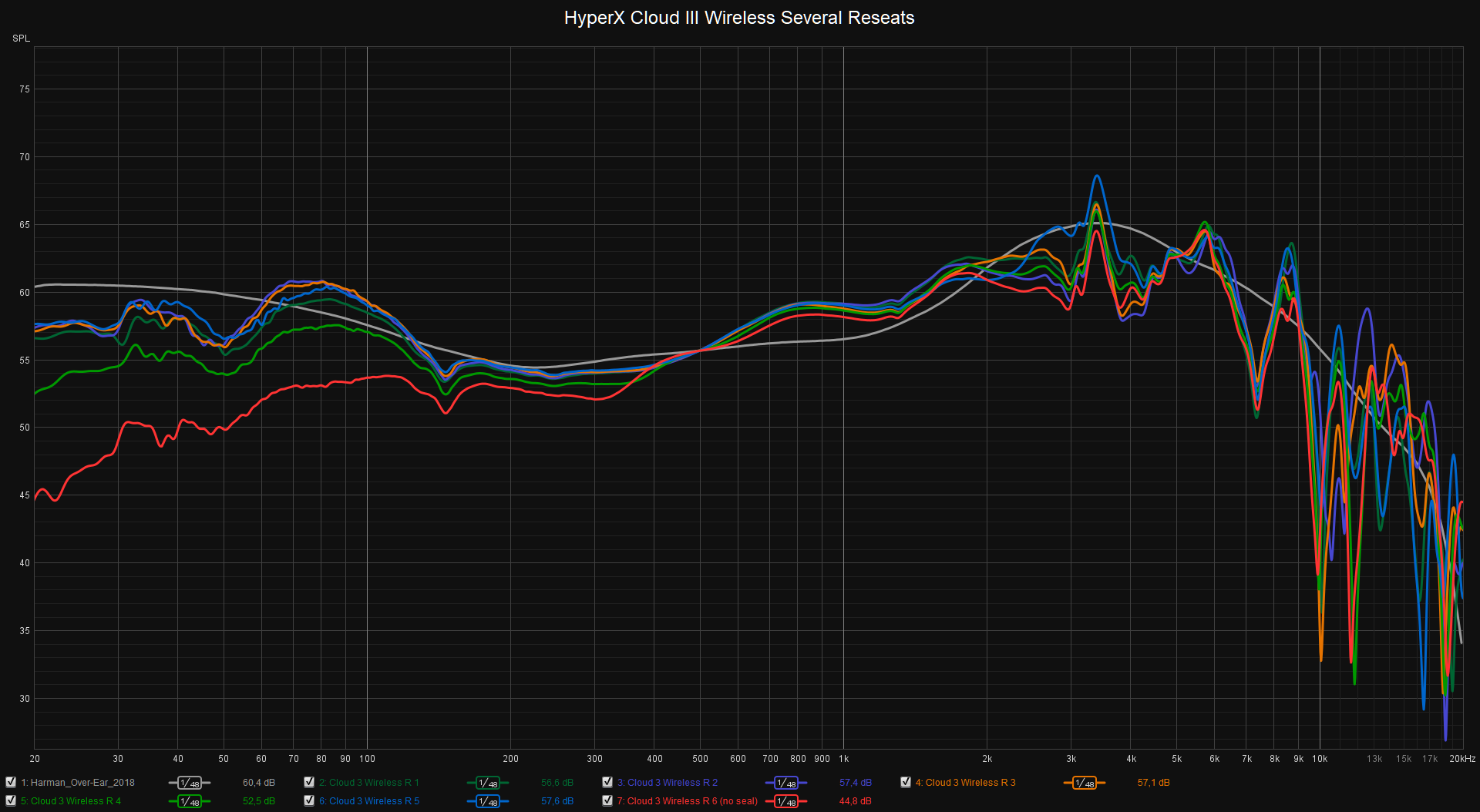

Zum Beispiel hier mal mehrere Frequenzmessungen des HyperX Cloud 3 Wireless auf meinem "Aliexpress-Klon-Gras-Messgerät". Die Messung zeigt mehrere Reseats, also wurde der Kopfhörer einfach vom Messgerät runtergenommen und dann wieder draufgepackt, jede einzelne Messung führt zu teils leichten und teils gröberen Unterschieden:
Welche dieser Kurven spiegelt das wieder, was ich auf meinem eigenen Kopf höre?
Frequenzverläufe werden meist als Durchschnitt dieser Kurven veröffentlicht, auch hier stellt sich die Frage, welche dieser Frequenzverläufe inkludiere ich für diesen Durchschnitt? Soll man die rote Kurve, die dadurch entstanden ist, dass der Kopfhörer nicht richtig abgedichtet hat, ebenfalls inkludieren? Was ist mit der hellgrünen? Die sieht ebenfalls so aus, als hätte der Kopfhörer nicht richtig abgedichtet.

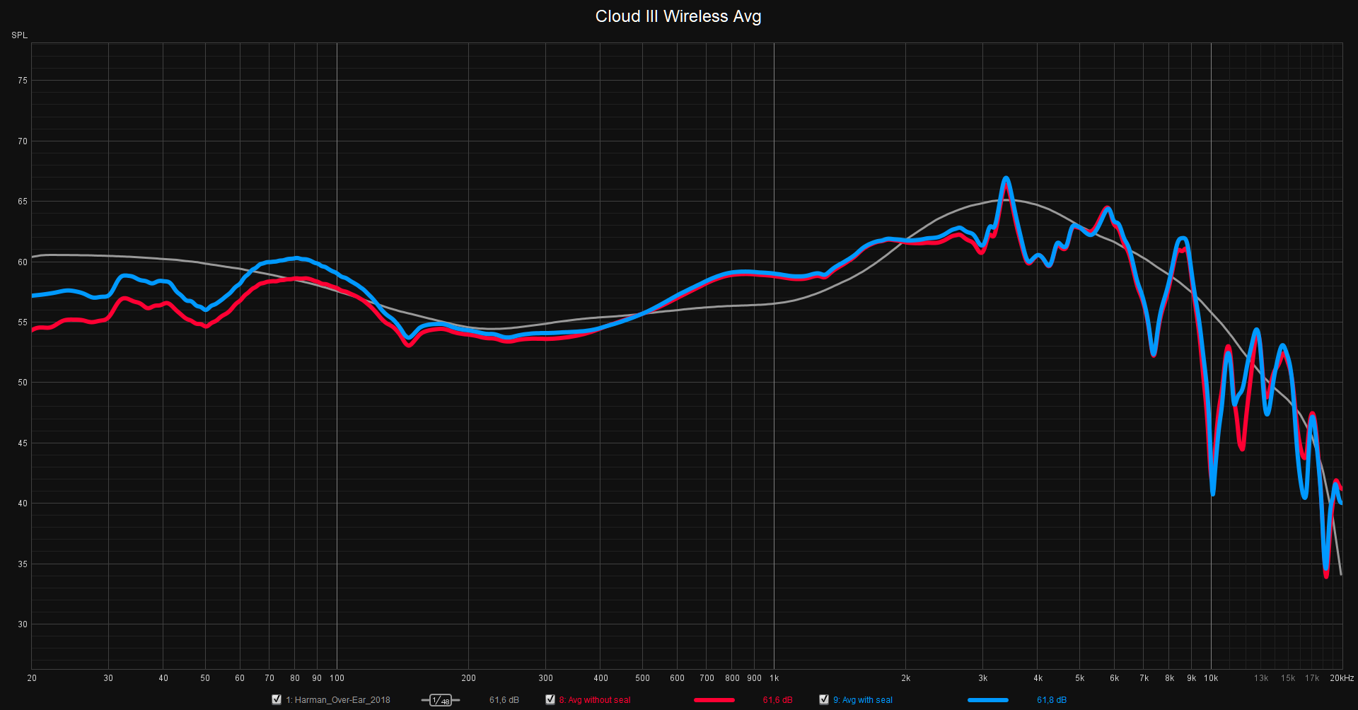

Hier der Durschnitt in Rot, welcher die beiden Kurven mit schlechter Abdichtung inkludiert und einmal in Blau der Durchschnitt, welcher diese Messungen nicht inkludiert.
Hier der EQ, den mir Auto-EQ für die blaue "Ideal-Durchschnittskurve" vorschlägt und wie die Kurve nach angewandtem EQ aussehen soll:
Und hier ein paar Reseats, nachdem dieser EQ angewandt wurde. Auch hier ist eine Messung enthalten, bei der der Kopfhörer nicht richtig abdichtet:
Was ich damit aufzeigen möchte ist, dass auch wenn die Durchschnittskurve der Messungen mittels Auto-EQ an das Harman Target angenähert wird, es meist trotzdem nicht 1zu1 das Harman Target erreicht. Vor allem bei geschlossenen Kopfhörern, wo es durch Kopfform, Haare, Bart oder Brille relativ schnell zu Problemen mit schlechterer Abdichtung kommt.
Auch wissen wir oft nicht, wie die Frequenzmessung entstanden ist, auf der das Auto-EQ Preset basiert? Ist es eine Durchschnittskurve? Was wurde in diese Durchschnittskurve inkludiert? In welchem Zustand waren die Ohrpolster? Abgenutzte Ohrpolster klingen anders als neue. Welches Messgerät wurde verwendet? Ein Aliexpress-Klon so wie ich es verwende ist natürlich nicht so genau, wie ein offzielles Messgerät, wie es Oratory verwendet.
Allerdings muss man selbst bei offiziellen Gras-Messgeräten beachten, dass für das Harman Target eine von Harman selbst erzeugte Ohrmuschel verwendet wurde und nicht die Ohrmuschel, die standarmäßig auf dem Messgerät war. Das Harman Target basiert also nicht auf dem exakt selben Messgerät wie es Oratory und viele andere verwenden und trotzdem wird das Harman-Target aber 1 zu 1 als Zielkurve verwendet, obwohl es eigentlich auf anderen Messgeräten etwas anders aussehen müsste, als auf dem Messgerät von Harman selbst.

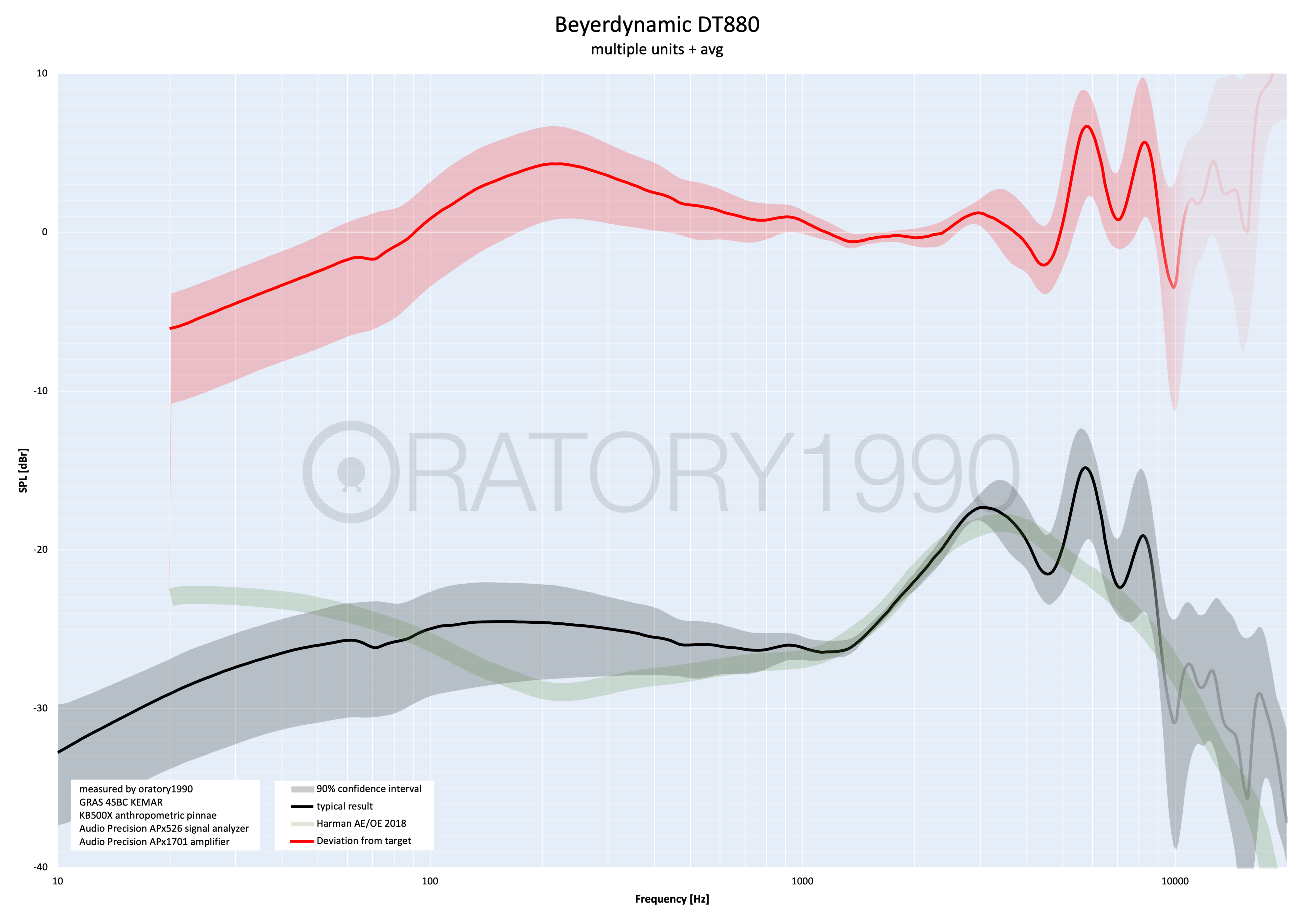

Bei den alten Beyerdynamics, also DT770, DT880 und DT990 ist es generell schwierig, da die Streuung der Treiber so groß ist.
Man kann einen 250 Ohm DT880 haben, der extrem ähnlich wie ein anderer DT880 600 Ohm klingt, aber auch zwei 600 Ohm Modelle haben, die ziemlich unterschiedlich klingen.
Wenn man also ca. 30 Stück DT880 250 Ohm Versionen misst, dann werden die alle unterschiedlich messen. Wenn man 30 Stück DT880 600 Ohm misst, werden die auch alle unterschiedlich messen. Wenn man aber eine Durchschnittskurve aus allen 250 Ohm Versionen und allen 600 Ohm Versionen erstellt und die beiden Durchschnittskurven miteinander vergleicht, dann würden die relativ ähnlich sein. Deswegen lässt es sich auch nicht pauschal sagen, dass ein 600 Ohm immer besser klingt als ein 250 Ohm, es ist einfach Glückssache.
Dein DT880 könnte also ähnlich wie dieser hier messen, aber auch ähnlich wie dieser hier. Man wird es nicht wissen, ohne den Kopfhörer zu messen.
Wundert mich, dass Oratory da überhaupt selbst Messungen zu unterschiedlichen DT880 Versionen veröffentlicht, beim DT770 und DT990 macht er das nicht, aus dem Grund, den ich gerade genannt habe. Die einzigen unterschiedlichen Versionen die er da veröffentlich, sind die neuen und abgenutzen Ohrpolster, der Zustand der Ohrpolster kann ziemlichen Einfluss auf den Klang haben.

Kurz, wie kommst du darauf das es sich beim zweiten DT 880 auch um die 600 Ohm Variante handelt? Es ist relativ klar, das die unterschiedlichen Ohm Modelle sich klanglich etwas unterscheiden sollen.
Klar ist nur, dass sich Leute vom Placebo-Effekt täuschen lassen und immer davon ausgehen, dass die höhere Zahl (600 Ohm) ja besser als die niedrigere Zahl (250 Ohm) sein muss. Ein bisschen Beyerdynamic-Marketing-Gelaber und ein paar verblendete Youtuber und schon ist die 600 Ohm Version das Null plus Ultra.
Die Serienstreuung ist beim DT880 halt einfach ziemlich groß, völlig egal welche Impedanz man hat.
90% aller DT880 liegen klanglich irgendwo in der grauen Schattierung. Das sind große Unterschiede, man kann also einen DT880 erwischen, der quasie doppelt so viel Bass oder einen doppelt so starken Beyerpeak hat, wie ein anderer DT880.
Bei so einer großen Streuung kann man nicht davon ausgehen, dass die 600 Ohm Variante immer besser klingt als die 250 Ohm Variante. Wie Gut ein DT880 klingt ist also hauptsächlich Glückssache.

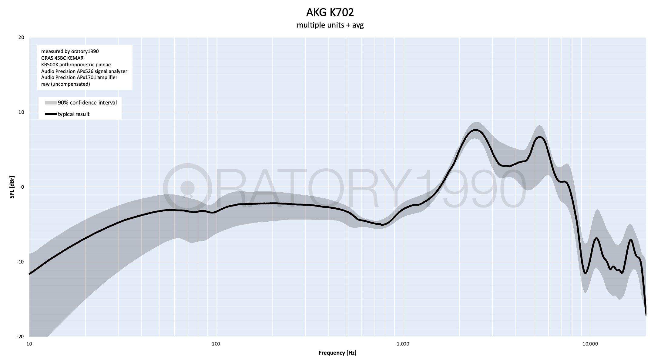

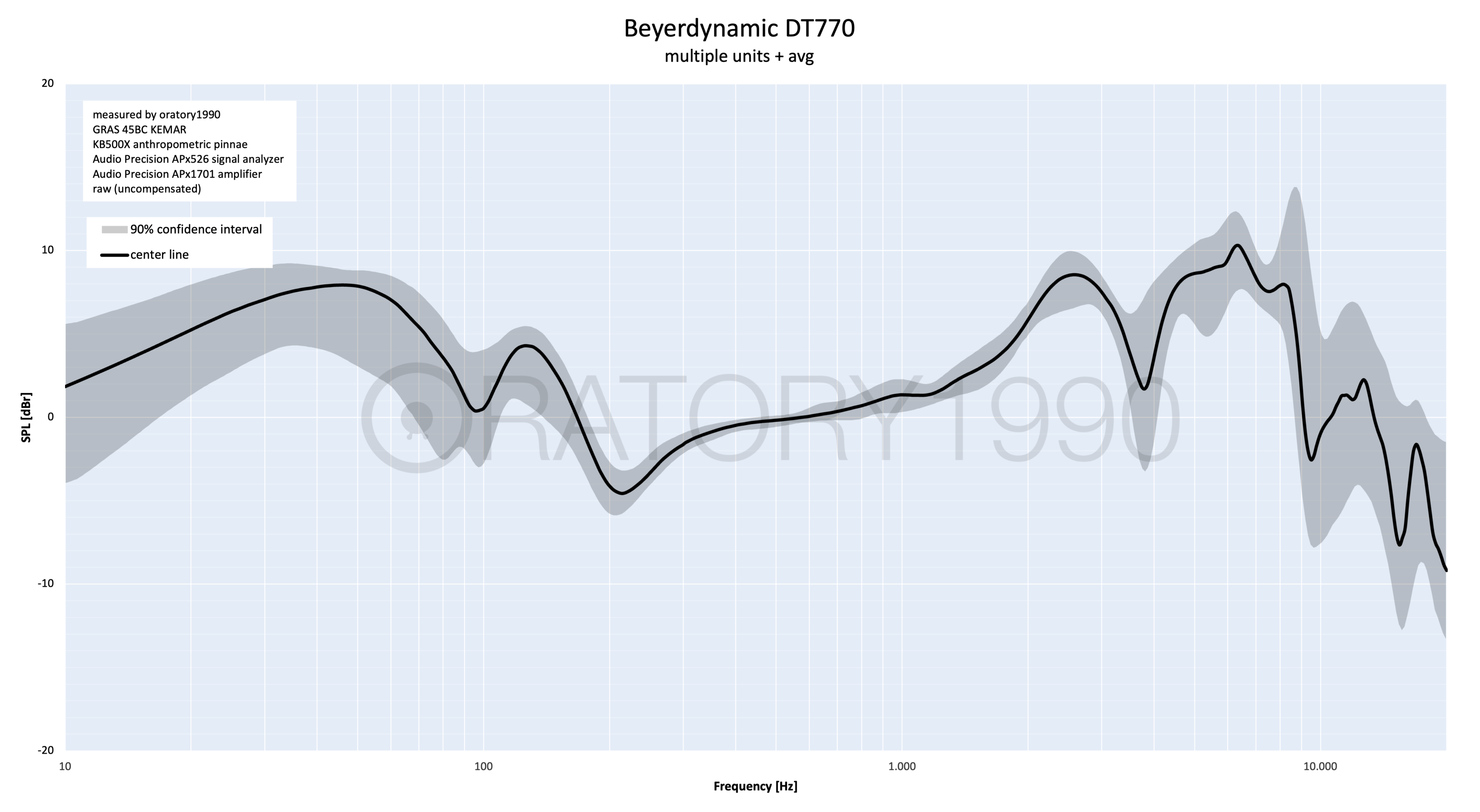

Die Serienstreuung spielt bei Kopfhörern halt generell eine Rolle, zwei identische Modelle klingen nicht immer identisch. Hier mal ein paar Beispiele der Streuung anderer Kopfhörer:
DT770:
AKG K702:

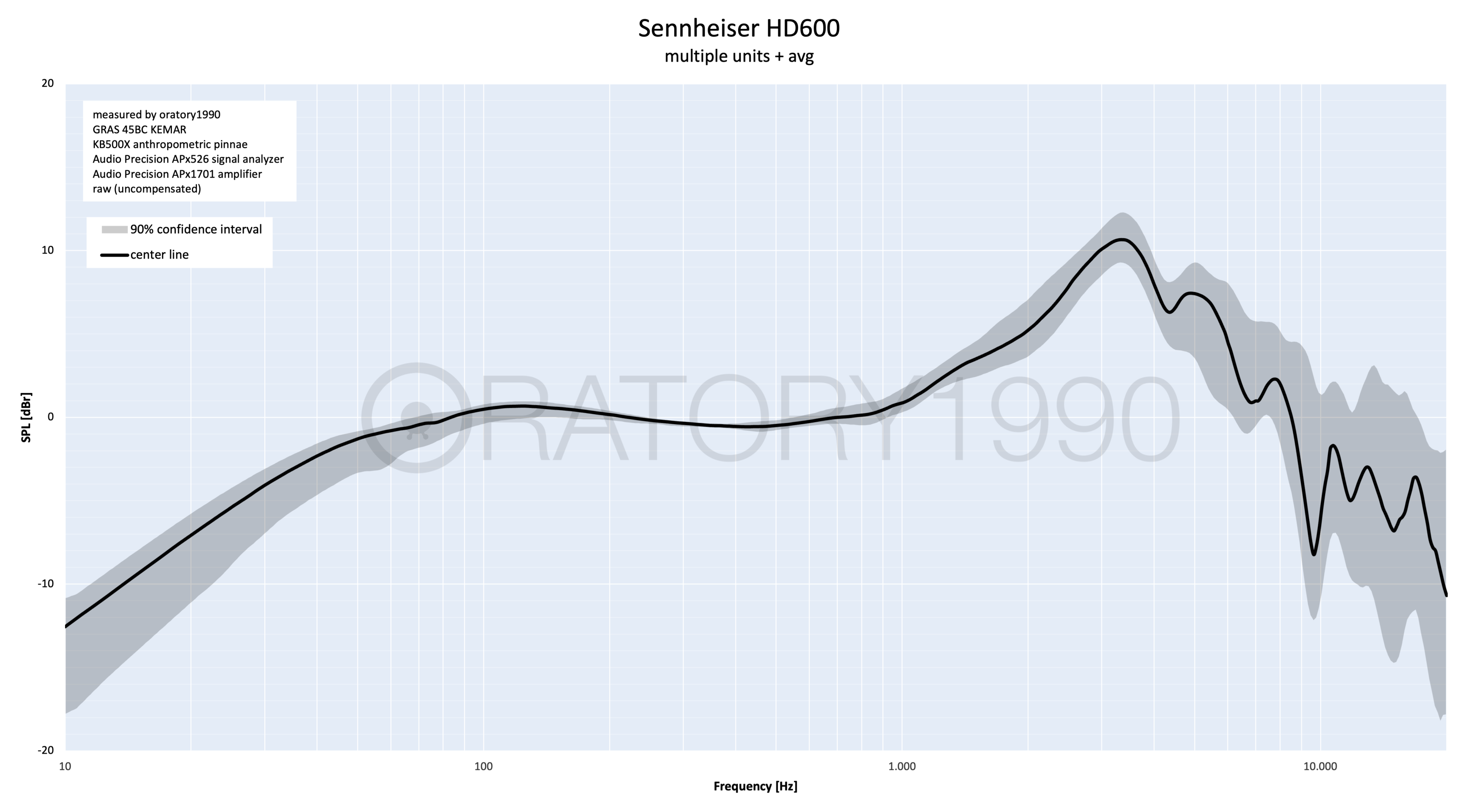

Sennheiser HD600:

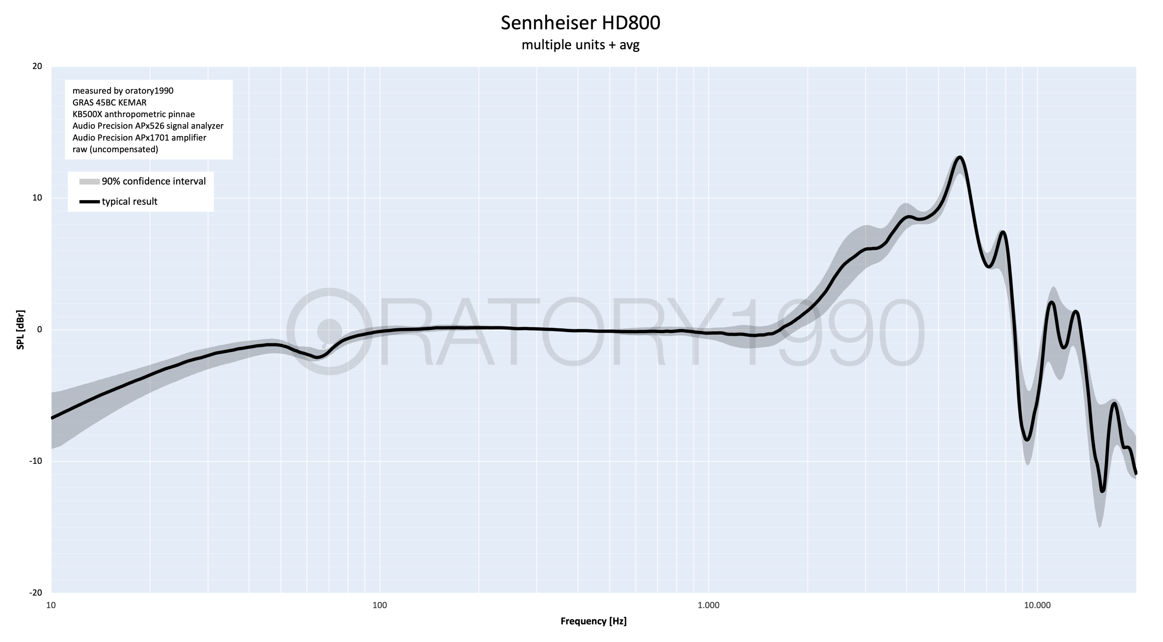

Sennheiser HD800:

Mhm ich weiß nicht, das mit der Serienstreuung... will mich nicht zu weit aus dem Fenster lehnen. Aber warum ist die Streuung so auffällig in den hohen und unteren Frequenzen? Ist das nicht eher ein Indiz dafür wie ungenau diese Messungen sind. Außerdem gibt es ja gerade beim DT 880 ziemlich viele Modelle.
Und warum ausgerechnet beim HD800 eine eher überschaubare Streuung vorliegen soll, muss mir auch einer erklären?
