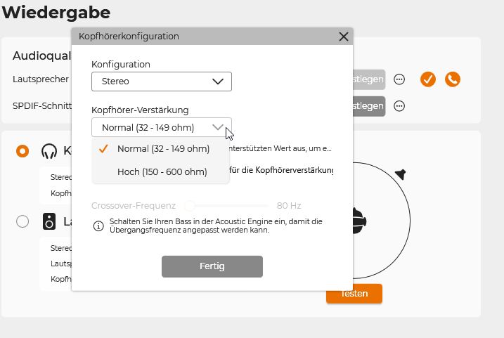

Ich hab die X4 ebenfalls und bringe einen Beyerdynamic DT770 Pro 80Ohm damit nicht an die Grenzen. Nur mal so als Tipp, vielleicht hast du das übersehen, man muss/kann den Ohmbereich für Kopfhörer in der Creative App wählen und einstellen. Das sollte man auch entsprechend den Kopfhörern, die man verwendet, so tun.
Generell muss ich sagen, passt die X4 am Rechner schon ganz gut zum Musikhören, hab sie auf 24bit/192khz laufen und höre damit HiRes/Lossless Content über Tidal. Natürlich ohne irgendwelche Dinge wie Bass Boost oder Crystal Engine und wie der ganze Kram heißt. Direct Sound (weiße LED am Mode Switch) und lediglich ein bisschen EQ to my taste, aber moderat.

@DeadEternity : Bin grad wieder daheim und hab die MMX300 angeworfen. Du hast recht. Die Verzerren nicht. Aber ab einer gewissen Lautstärke wird der Sound "breiiger". Es "Verschmiert" mehr. (Wie schon weiter oben einmal gesagt, bitte verzeiht mir meine merkwürdigen Beschreibungen.)
Da war der 660S2 viel "sauberer".
Die X4 ist übrigens auf 32-149Ohm eingestellt. Wenn ich 150-600 Ohm wähle wird es zwar lauter, aber klanglich logischerweise eine Vollkatastrophe.
