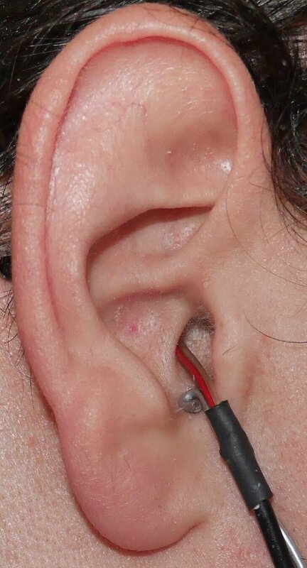

Habe noch ein zweites Paar EM258 auf Halde und wollte damit eigentlich mal ein alternativmodell zusammenbasteln. Die In Ear Tips der ersten Serie lösen sich nämlich schon langsam auf. 😬
Dein Favorit war einfach ein Stück Schaumstoff, oder? Die Memory Foam Tips kann man eigentlich ganz gut replatzieren. Stelle ich mir bei frei drehbarer Kapsel, wenn die einfach nur in einem Stück Schaumstoff klemmt, deutlich schwieriger vor.
Ja es war ein Stück Schaumstoff. Allerdings habe ich es immer kleiner gemacht und am Ende habe ich es ganz weggelassen :D . Also einfach nur die Kapsel ohne jede zusätzliche Befestigung, sodass sie nur vom Ohrkanaleingang gehalten wird. Die Drahkonstruktion dient dann als Zugentlastung, damit die Kapsel nicht herausfällt. Ist dann halt keine richtige blocked Earkanal Messung mehr. Diese Position ist sicher etwas fehleranfälliger und auch bei der Reproduzierbarkeit von Messungen problematischer. Aber mit etwas Equalizer Einsatz im Postprocessing lieferte mir das die besten Ergebnisse. Wirklich komfortabel ist das aber leider nicht. Aber für die 5 Minuten die eine komplette 7.1 Einmessung bei mir dauert geht das schon.
Die Memory Foam Tipführten bei mir dazu, dass die Kapseln relativ weit herausragten und irgendwie war mir der Klang da zu hell und die Ortung war nur mittelmäßig gut. Aber das Hauptproblem war, dass die Memory Foam Tip bei mir immer bei Bewegung rausfielen was natürlich ein Problem ist, wenn man zwei Lautsprechern auf alle 7.1 Positionen stellen möchte...

Interessanter Ansatz. :D
Hast du es mal mit einem kleinen Schallröhrchen probiert? Damit könnte man den Schall tiefer im Gehörgang abnehmen. Hat Griesinger ja genau so gemacht.
In Sachen Reproduzierbarkeit soll die Messung mit blockiertem Gehörgang ansonsten ja eigentlich ganz gut sein.

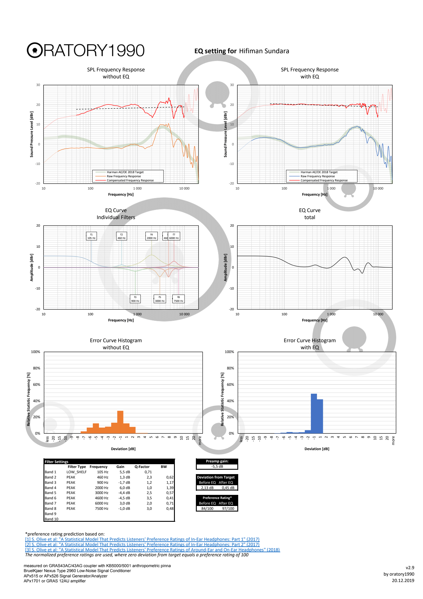

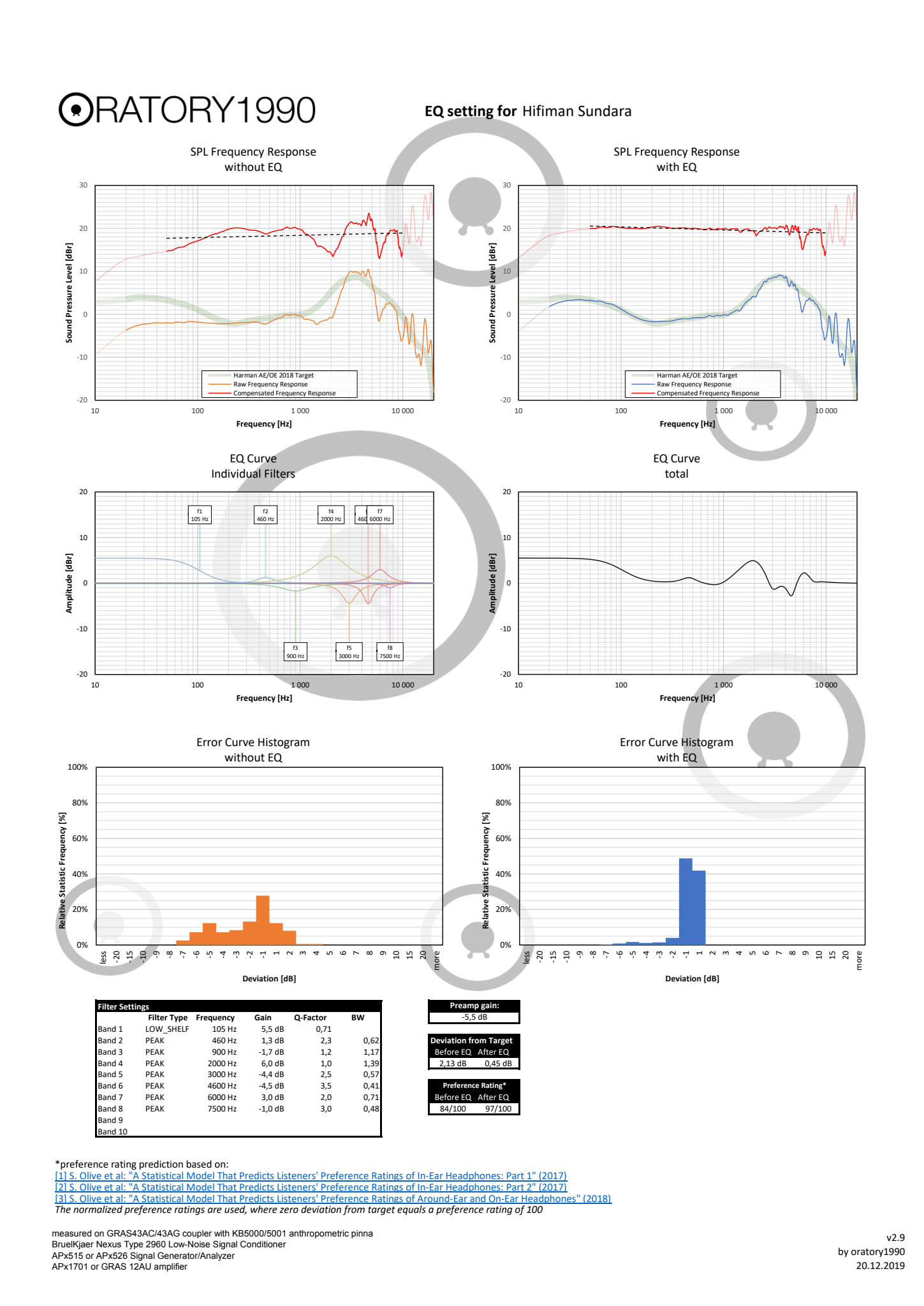

@3125b finde ich die Settings auch für meine 2019er Sundara? Habe nur ein Bild gefunden
Das ist für die Urversion mit den „geraden“ Polstern. Hifiman brachte dann eine neue Revision mit abgeschrägten Polstern, dafür ist mein verwendetes Setting ausgelegt (revised earpads).
Ist deiner also nicht neu?
Dann solltest du auch mal das andere Setting probieren.
