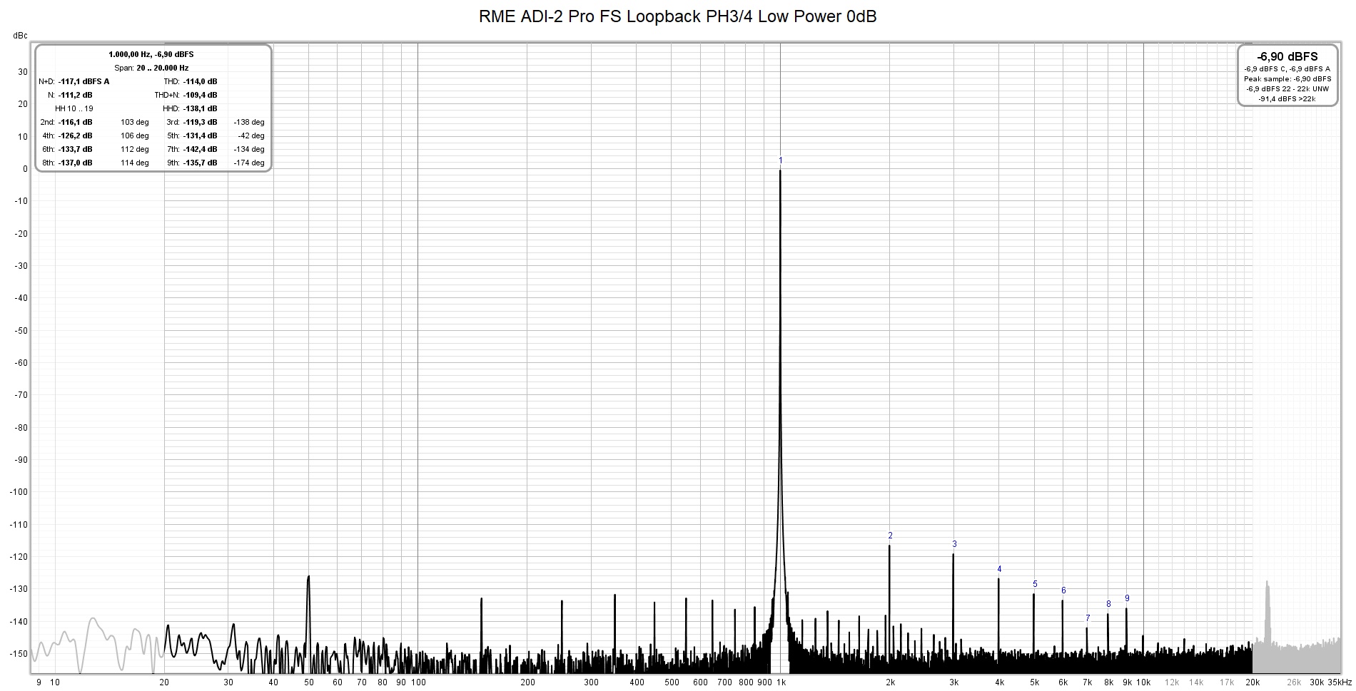

Und noch mal der RME Kopfhörerausgang im Low Power Modus (7dBU bzw. 1,73Veff):
Da sieht man den Peak bei 50Hz (und Vielfache). In wieweit der eine Folge von Einstreuungen mit dem unsymmetrischen, ungeschirmten Kabel sind, werde ich sehen, wenn DHL sich dazu durchringt, mein Paket zu liefern. 109dB SINAD sind aber bei <2V jetzt auch nicht so schlecht ...

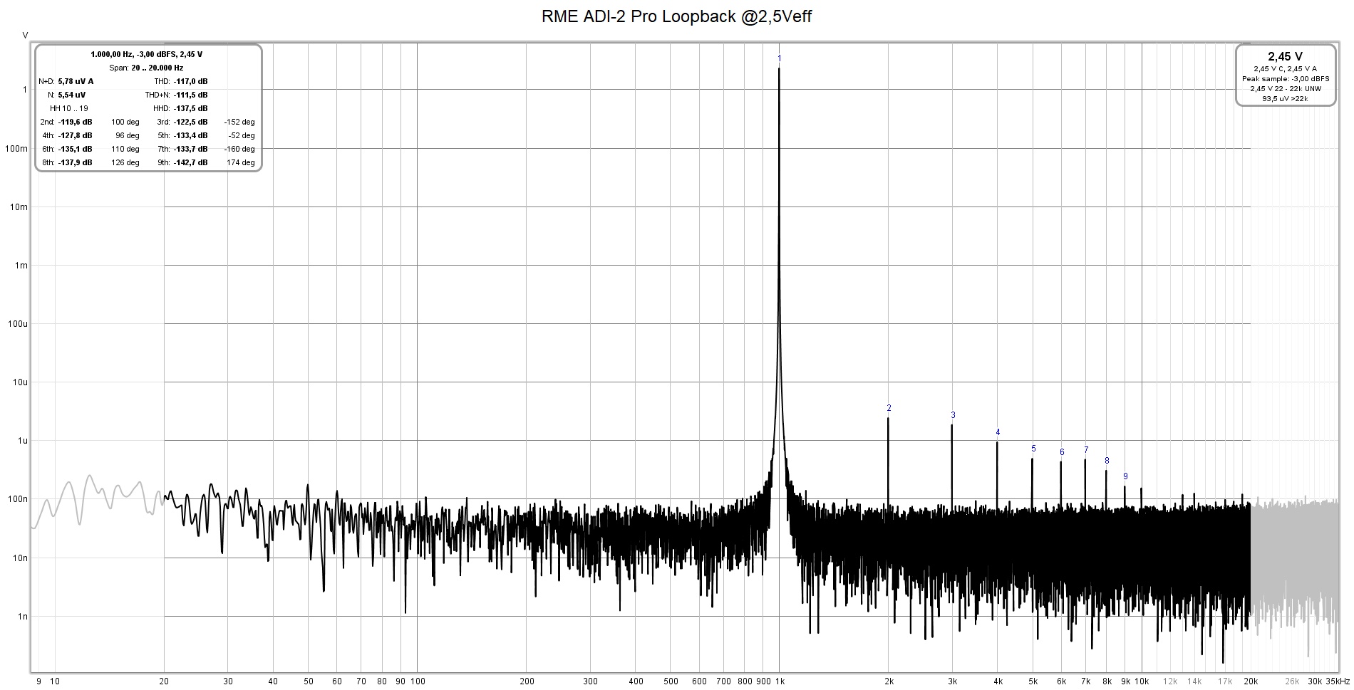

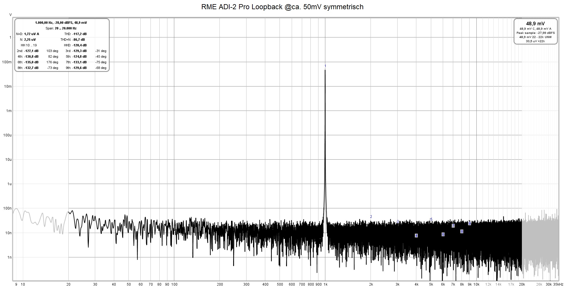

Hier sind noch ein paar Loopback-Messungen (symmetrischer Line-Out) mit dem RME als Baseline für Messungen anderer Geräte:
87dB SINAD @50mV (wobei da das Ausgangssignal der limitierende Faktor ist)

111,5dB SINAD @2,5Veff

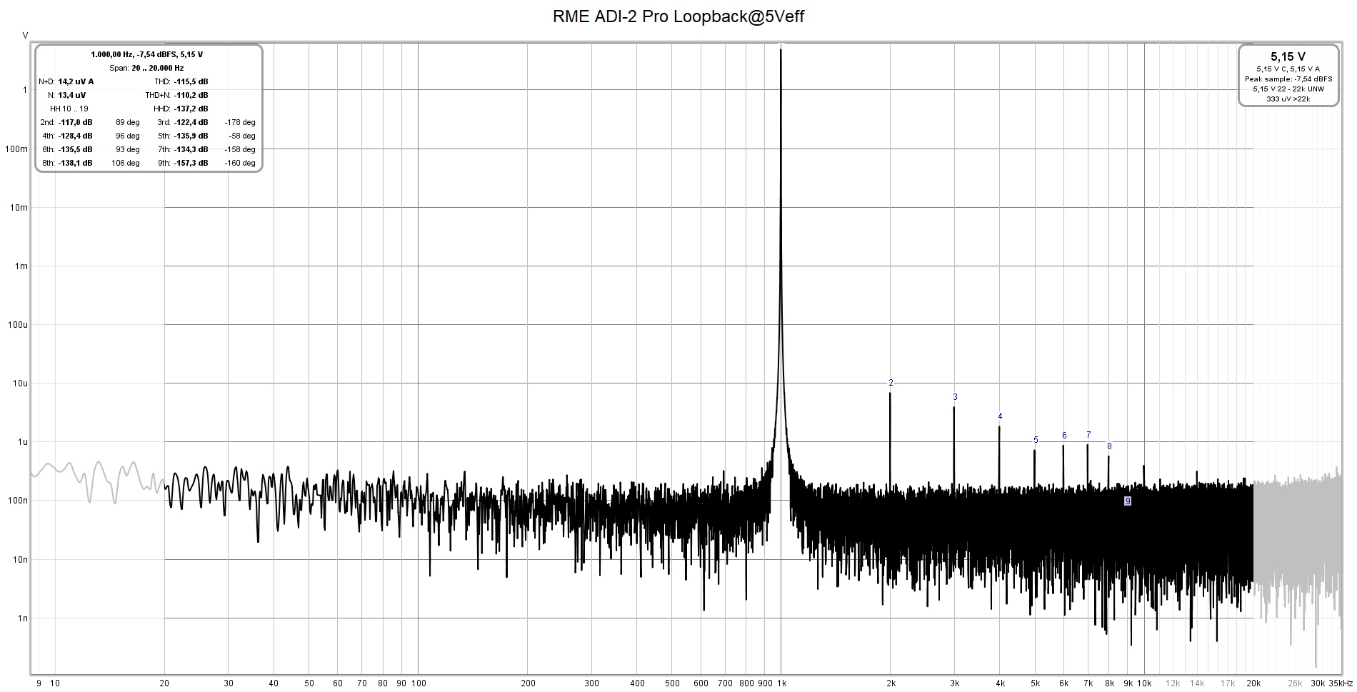

Und 110dB SINAD @5Veff - bei höheren Pegeln bleibt man so bei 110-111dB, der maximale Line-Ein- und Ausgangspegel ist 24dBu (12,28Veff).
Der 50Hz Hum ist weg, obwohl es sich um billige 2-Leiter XLR-Kabel handelt.

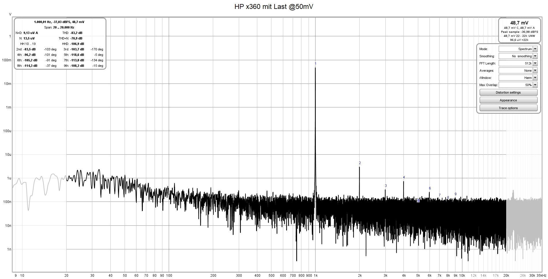

Der Klinkenausgang des Laptops mit 33R Widerstand als Last bei 50mV. Gar nicht schlecht eigentlich, 71dB SINAD aber hauptsächlich limitiert im Bereich <100Hz, mit A-weighting also besser. Man sieht hier allerdings die hohe Ausgangsimpedanz, ohne Last sind das bei gleicher Einstellung 93mV, die Spannung bricht ganz schön ein.

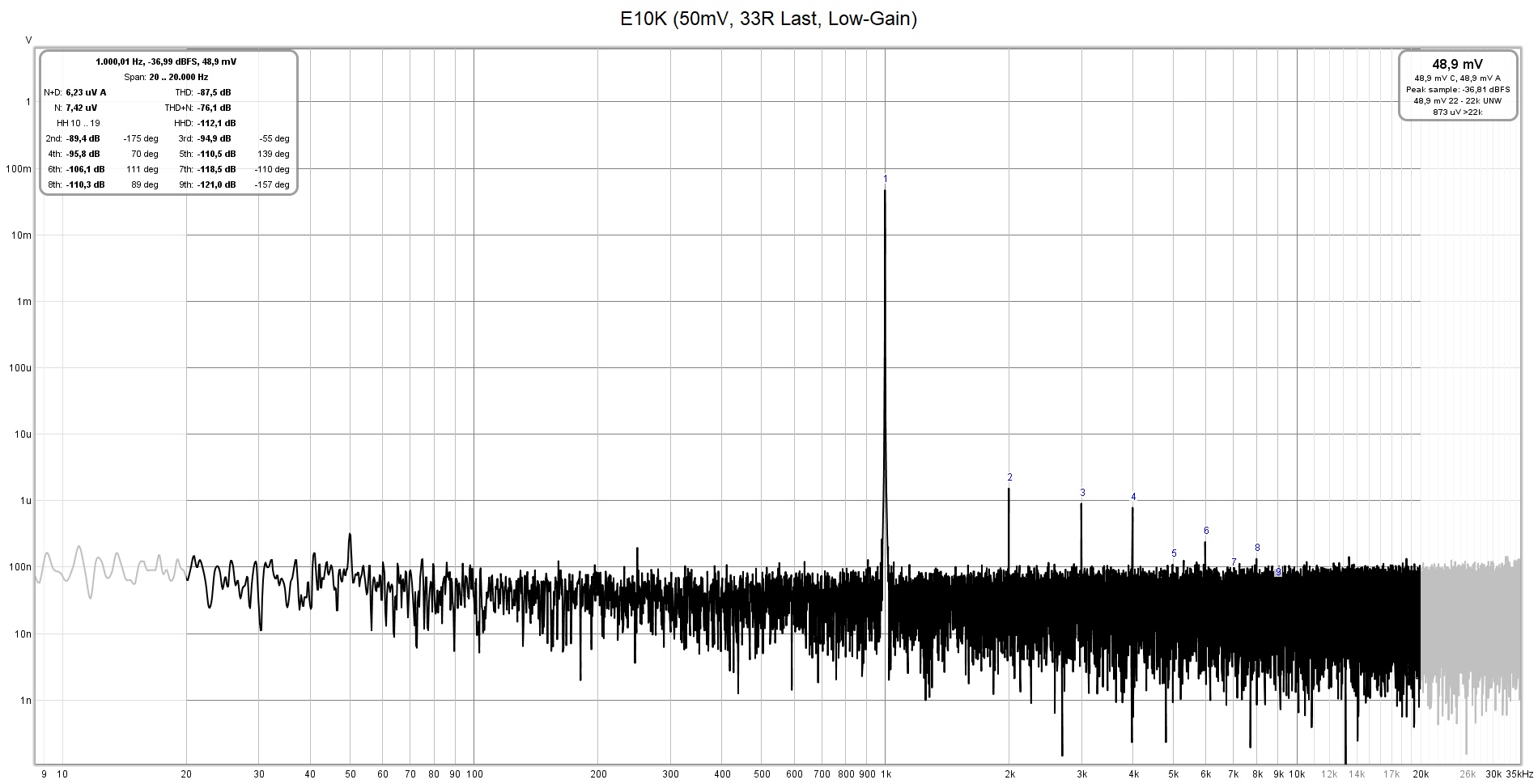

Hier ist der E10K dagegen, ebenfalls mit Last. Die Spannung sinkt mit Last kaum ab, die Signalqualität ist ein Bisschen besser mit 76dB SINAD.

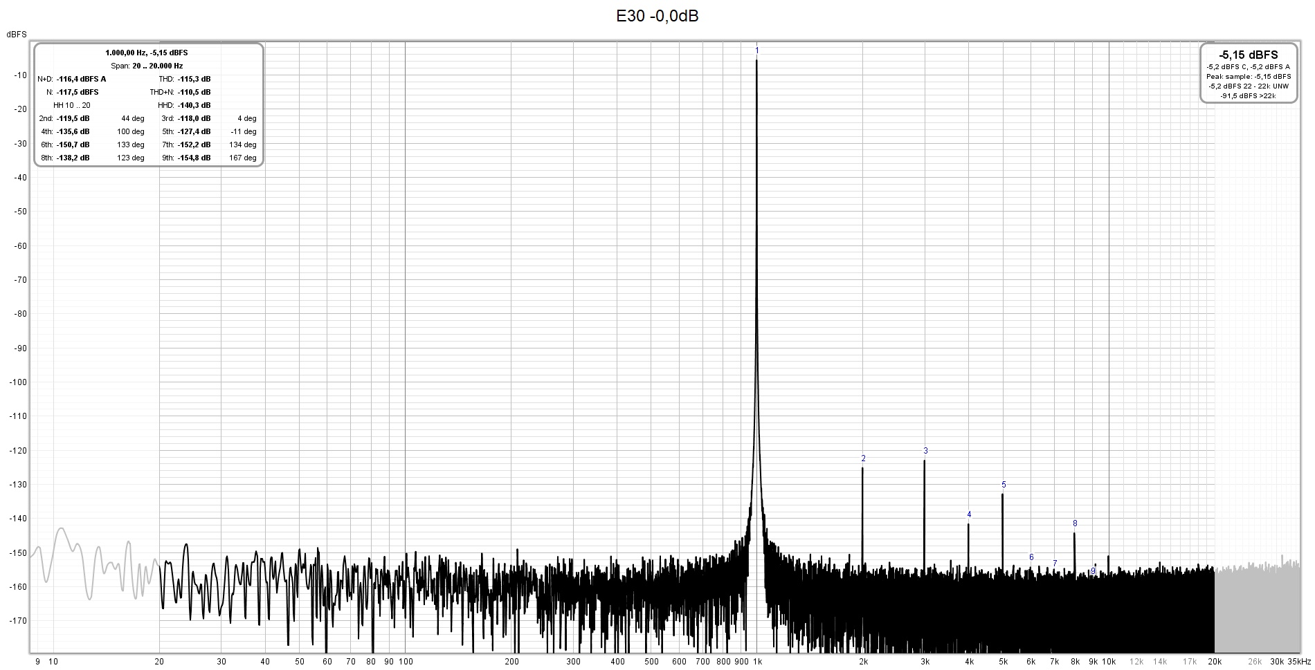

Und hier ist der Topping E30 (natürlich ohne Last):
Wenn man sich in den Regionen nicht um 1dB streiten will, ist das bei ca. 2Veff so etwa das Limit des ADI. Auf jeden Fall mehr als transparent. Das ist ein anderes symmetrisches Kabel, hier gibt es keinen Peak bei 50Hz.

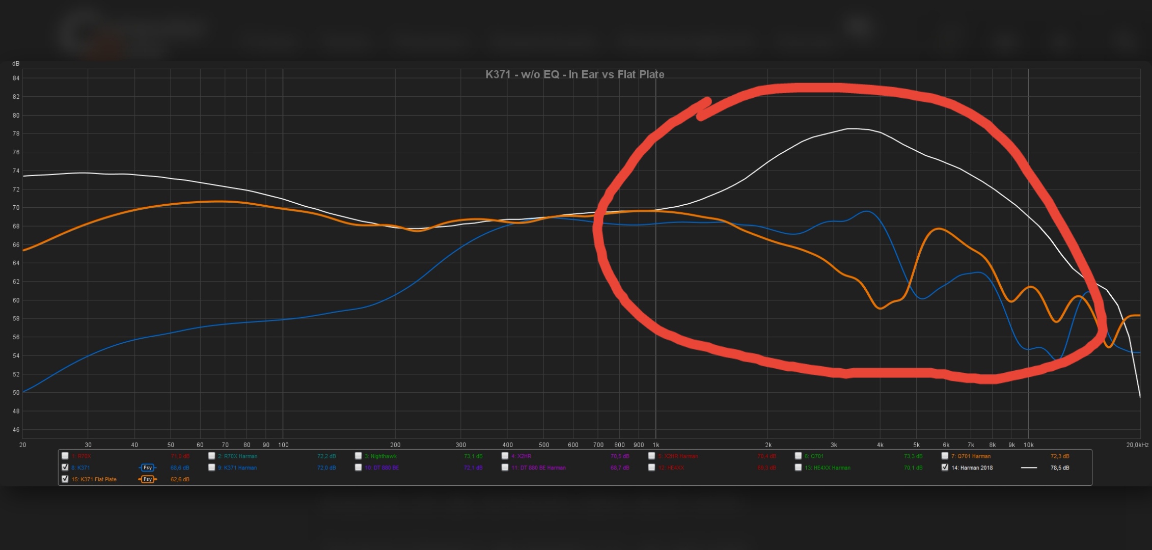

Vorsicht, das ist eine Messung mit flacher Holzplatte bzw. In Ear Mikrofon! Die weiße Harmankurve darf nur unterhalb von 1 kHz gegengehalten werden!
Ging bei dem Beispiel damals darum, zu zeigen, wie stark der Bass und der Großteil der Mitten einkrachen, wenn die Abdichtung der Pads nicht passt. Der AKG scheint da sehr empfindlich zu sein.

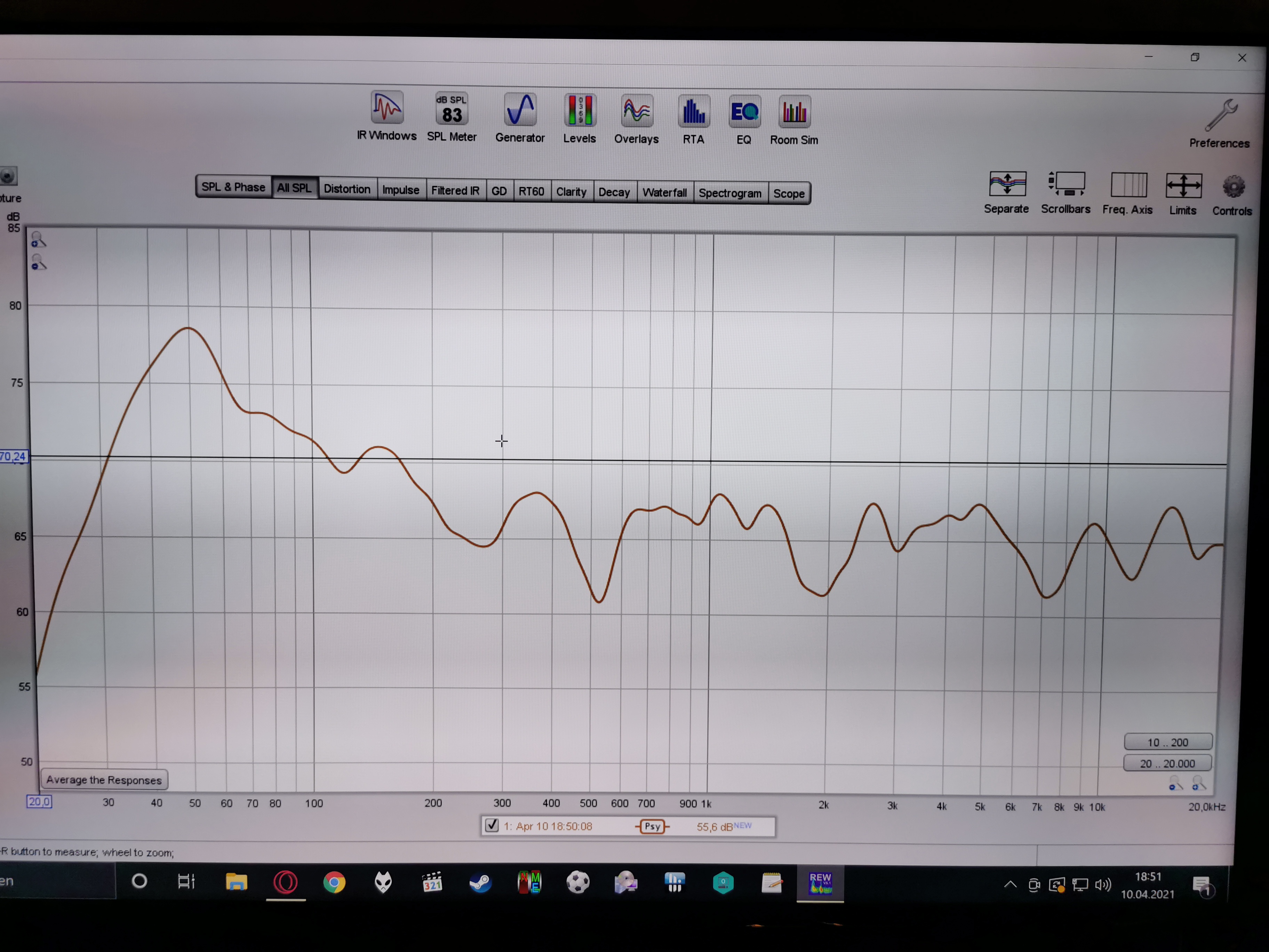

Ich weiß schon das das der 371 ist und das Messungen immer so ne Sache sind. Ich hatte die 361 schon bevor ich die Messung gesehen hab und sie haben mir einfach nicht gefallen und als ich die Messung gesehen hab, dachte, oh das sieht ja irgendwie so aus wie ich das gefühl hab das die 361 klingen. Und ich hab viel rumprobiert was den Sitz und so angeht, hab schon Interesse dran die gut zufinden, hab die ja bezahlt und liegen jetzt hier rum...
Verglichen hab ich im Prinzip mit allem was ich aktuell nutze, Ksc75, Blon bl03,
Dt880 mit standart und verschiedenen Dekoni Pads, iloud micros (nah aufgestellt weil die schon boomy werden wenn die zu weit weg sind), Anlage im Auto ( da hab ich auch einiges an Zeit mit Messungen und Einstellungen verbraucht, 4 Wege vollaktiv) und mein Wohnzimmer setup welches ich gerade nochmal schnell gemessen hab.
