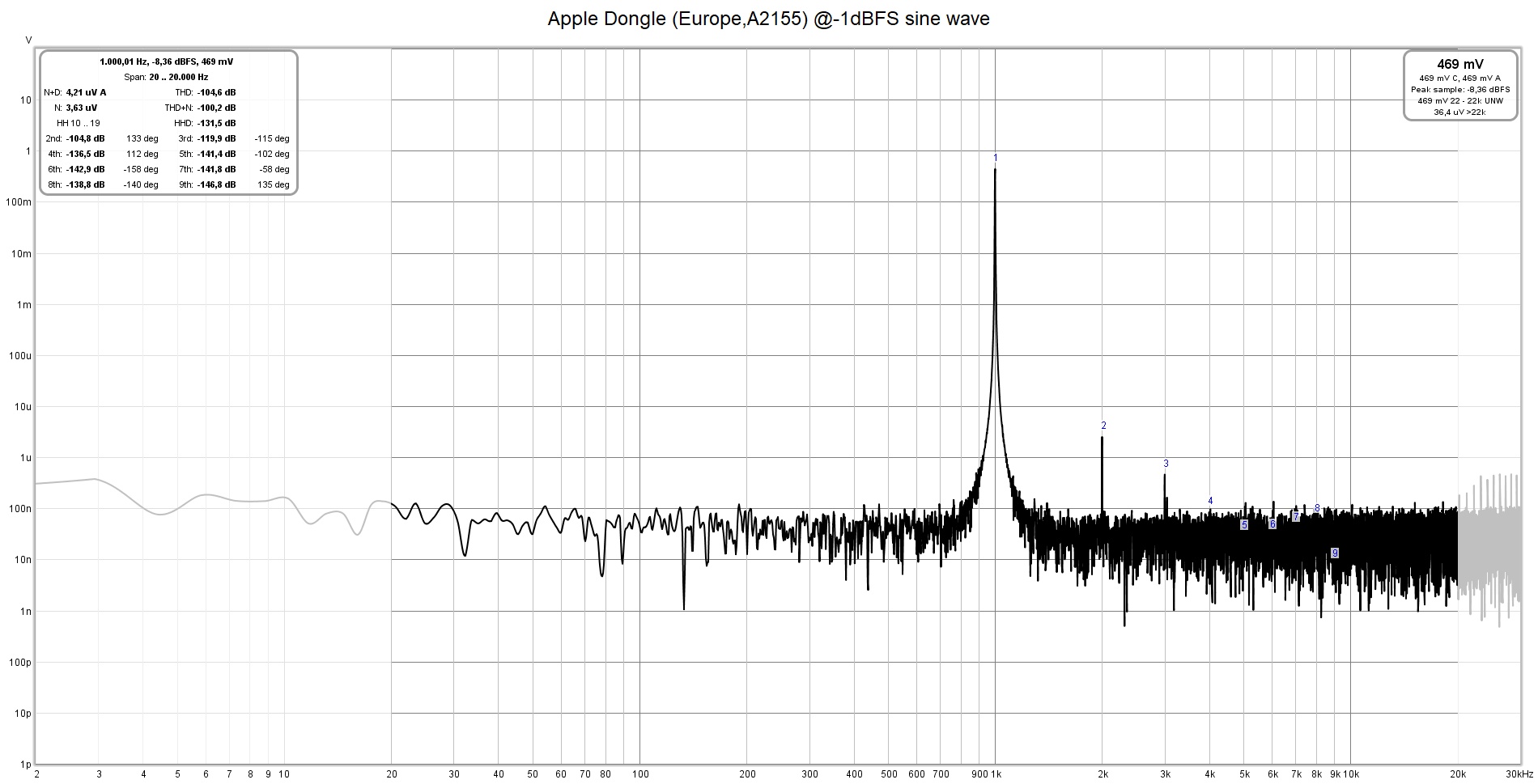

Ich habe das Apple Dongle nochmal neu gemessen, diesmal am Laptop. Anders als etwa der E10K hat es sich als sehr empfindlich für derartige Potential-Probleme erwiesen. Hier sind drei Messungen, die ich jetzt mal als relativ definitiv bezeichnen würde (alle ohne Last, also "bei Verwendung als DAC"):
Bei vollem Pegel mit 24bit. 100dB SINAD. Bei <500mV wirklich nicht zu verachten. Oberhalb des hörbaren Bereiches sieht man Artefakte des Noise-Shaping, die sich aber noch in Grenzen halten. Es ist daher wichtig, den Messbereich richtig einzugrenzen.

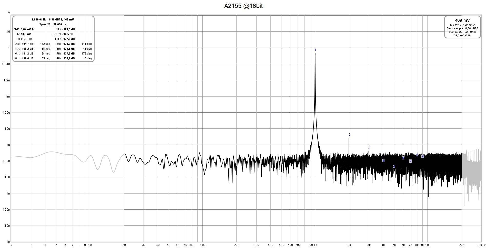

Selbe Umstände nur bei 16bit. Das Grundrauschen steigt, aber 92dB SINAD sind trotzdem nicht schlecht. Das theoretische Limit wären ca. 96dB.

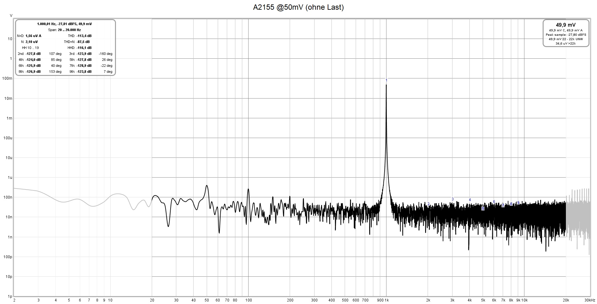

Und bei 50mV. 87,5dB SINAD bei diesem geringen Pegel ist beachtlich gut, damit liegt es etwa gleichauf mit dem KHV des RME. Damit ist das Dongle sehr gut für empfindliche KH oder als DAC für niedrige Line-Pegel geeignet.
Erkennbar ist hier außerdem, dass der Laptop während dieser Messung geladen wurde. Den Wechselstromanteil des Gleichstroms vom Ladegerät (Schutzkl. 2) sieht man hier am analogen Ausgangssignal des USB-DACs. Diese Messungen haben schon eine ziemlich gute Auflösung.

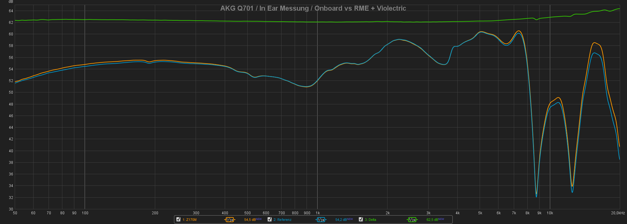

Ich habe aber gerade mal meinen Q701 rausgeholt und per passiver A/B-Schaltung das Onboard-Audio meines MSI Z170M Mortar mit meinem RME Babyface Pro + Violectric HPA V200 Stack verglichen. Das Onboard ist wirklich nichts Besonderes. Leider habe ich auf dem System immer ein relativ hohes Grundrauschen und Surren. Auch daher kein wirklicher Blindtest. Ein paar Dinge Fallen mir beim Umschalten aber dennoch auf:
  • Der Onboard klingt minimal heller, schriller, sibilanter. Bei laufender Musik allerdings kaum auszumachen. Fällt eigentlich nur auf, wenn man sich Samples im Loop oder durchgehendes White Noise anhört.
  • Der Onboard hat eine leichte Kanal-Imbalance. Leichte Tendenz nach rechts, was das Imaging minimal beeinträchtigt.
  • THD+N sind beim Onboard ziemlich dürftig, die reine Leistung dahingehen mehr als ausreichend. Musste den Ausgang während dem Test nicht über 60% drehen.
Um die klanglichen Unterschiede zu beurteilen, habe ich noch eine In Ear Messung gemacht:
Als Referenz wie gesagt mein RME + Violectric Stack, hier in blau. Als Onboard der Backpanel-Kopfhörerausgang meines MSI Z170M Mortar, hier in orange.
An Differenz sieht man tatsächlich eine leichte Hochtonanhebung. Circa 1 dB im für mich hörbaren Spektrum. Auch im Bass gibt es einen minimalen Anstieg, der mir im Hörtest allerdings nicht aufgefallen ist. Ist mit unter 1 dB denke ich auch kaum auszumachen.
In grün habe ich oben auch einmal die Differenz zwischen beiden Systemen eingeblendet. Im Endeffekt ist es genau das, was man aufgrund einer erhöhten Ausgangsimpedanz erwarten würde. Die Kurve folgt nämlich exakt der bei Referece Audio Analyzer ausgewiesenen Impedanzmessung. Ist also ein typischer Fall einer Fehlanpassung: Onboard mit zu hoher Ausgangsimpedanz. Folge: verbogener Frequenzgang.
Wenn man nach dem Rechner von RAA geht, dann könnten es in meinem Fall locker 100 Ohm sein - trotz ausgewähltem Kopfhörermodus.
Wie dem auch sei.
Ich habe die Unterschiede einmal per EQ korrigiert und tue mich seitdem - wenn man vom Grundrauschen im Idle mal absieht - wirklich schwer, einen Unterschied zwischen beiden Systemen zu erkennen.
Dazu muss man wie gesagt im Hinterkopf behalten, dass ich nahtlos zwischen beiden Ausgängen umschalte. Es gibt also keinerlei Verzögerungen durch Umstöpseln und Gefummel mit Kabeln. In so fern ist es leider sehr schwierig, sich was vor zu machen. :D
