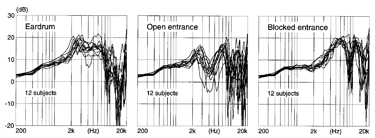

Suspektan schrieb:
Laut griesinger fällt der Unterschied zwischen der blocked ear channel Messung und der trommelfellnahen Messung gering aus
Hammershøi, Møller: Sound transmission to and within the human ear canal, 1996
Griesinger geht da ja grundsätzlich mit und befürwortet die Messung und Kalibrierung am Trommelfell, damit der Treble korrekt abgebildet werden kann.
Ja, aber er bezieht sich bei dieser Aussage konkret auf Messungen mit aufgesetztem kh, also hpeqs, während laut ihm die Unterschiede der blocked ear channel- zur Trommelfellmessung im natürlichen freien Hörfeld gering seien.

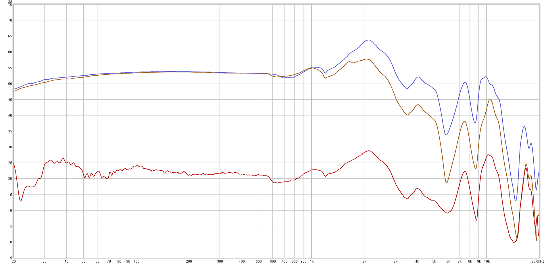

Die Kapseln selbst. Also Kapseln die vor einem Jahr gut waren sind es jetzt nicht mehr. Es fing an als ich bei einem Test plötzlich bei einer KH Messung zur nächsten plötzlich einen Abfall bemerkte, der sich dann bei weiteren Messungen noch etwas verstärkte. Jetzt beim Überprüfen stellte sich raus das mehere andere Kapseln das Problem auch hatten.
Bad batch? :confused_alt:
Eigentlich gelten heutige Elektretkapseln als sehr robust. Ich wüsste nicht, warum die Primos da eine Ausnahme bilden sollten.
Die Kapseln sind bei dir nach wie vor unkalibriert, oder?
Mit einem seriösen Messmikro (z.B. Beyer MM1) könnte man das per A/B über die Zeit verfolgen.
Bei drei Kapsel war das wirklich extrem. Also der Abfall beginnt schon bei 1 kHz und ab 5 kHz war fast gar nichts mehr.
Zum ersten Mal aufgefallen ist es mir während dieser Messung im Oktober letzten Jahres. Das war innerhalb von 2 Minuten. Wobei hier am Ende die Empfindlichkeit der Kapsel dauerhaft eingebrochen ist.
