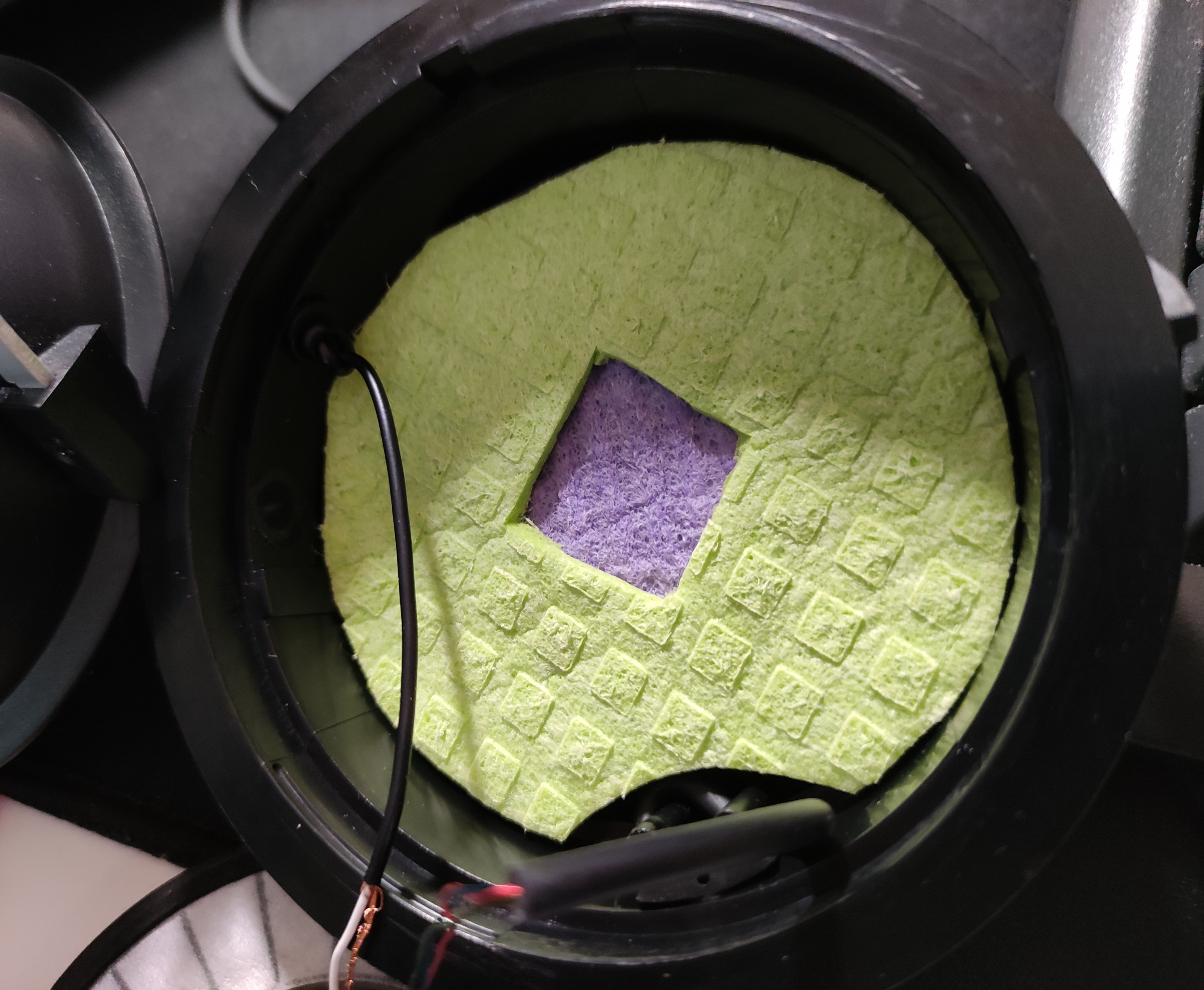

Ich habe mir überlegt, ob es nicht vielleicht eine Möglichkeit wäre, den Innenraum mit irgendetwas absorbierendem auszufüllen. Also den Kopfhörer physisch akustisch zu optimieren. Etwas, das Superlux, wahrscheinlich aus kostengründen (bei dem Preis kaum zu kritisieren), eingespart hat.
Hat jemand eine Idee, was sich da eigenen würde?
Beyer stopft ihre KH mit so einem Fleece voll. Man könnte schauen ob man sowas kaufen kann. Ich hätte sonst auch noch was davon übrig aus irreparablen Beyer, das müsste eigentlich auch direkt passen bei der Kopie.
Ich habe mir mal 2 Schwammtücher geschnappt und daraus eine Rückseitige Bedämpfung gebaut:
Dann habe ich auch gleich das Küchentuch vor dem Treiber entfernt, weil mir der Kopfhörer generell etwas zu muffig war.
Die Veränderungen sind tatsächlich größer als zuerst vermutet. Der Hochtonpeak wurde deutlich reduziert. Die Abstimmung ist auf jeden Fall gleichmäßiger geworden. Ob sie wirklich besser geworden ist, kann ich noch nicht beurteilen.
Meinen EQ musste ich überarbeiten, die Position der Peaks hat sich zwar nicht geändert, aber dessen Intensität reduziert, entsprechend muss auch der EQ weniger eingreifen.

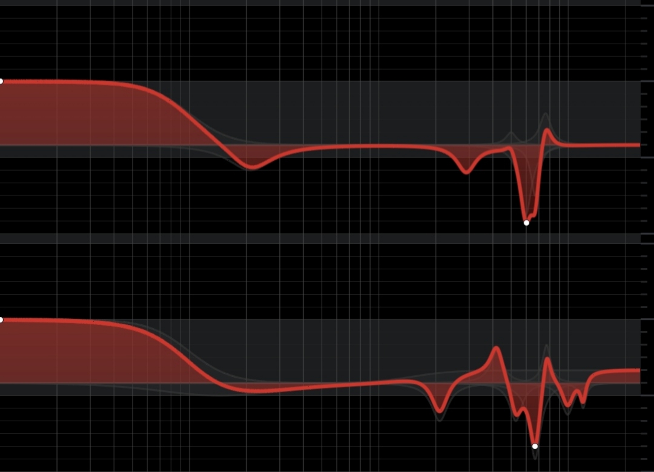

Noch was anderes...mir ist gestern erst mal aufgefallen, wie ähnlich meine EQ-Settings des DT 880 (oben) und HD 600 (unten) zueinander sind:
Der Beyer hat mit dem EQ sogar den smootheren Frequenzgang, beim Sennheiser bleibt da eine größere "Restwelligkeit", die der EQ etwas ausbügelt, aber mit 10 Filtern klappt das nicht ganz, während ich beim Beyer nicht mal 10 Filter brauche.
Klanglich sind die jetzt auch nicht weit voneinander entfernt, weder ohne noch mit EQ.

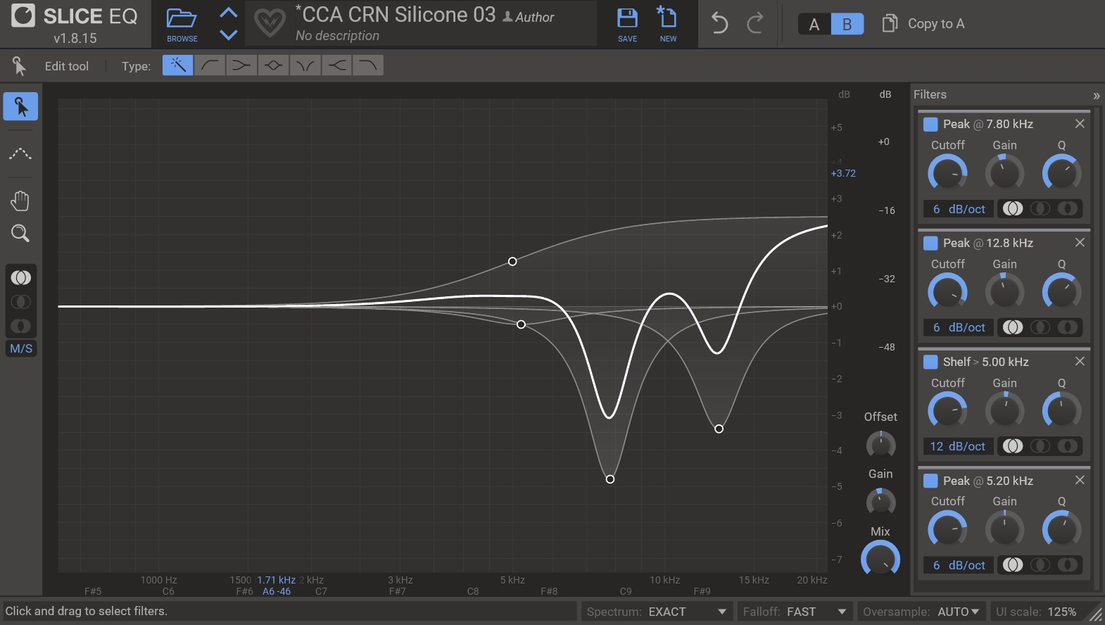

So sieht aktuell mein EQ aus:
FilterHzdBQ
Peak7.800−4.803.60
Peak12.800−3.403.20
Peak5.200−0.501.80
Shelf5.000+2.50.68
Bass und Mitten habe ich erst mal unbearbeitet gelassen. Sehe da erst mal nichts, wo man dringend Hand anlegen muss.

Der Hochton-Peak kommt bei mir früher, die darauffolgende Senke kommt, allerdings weniger Stark. Den 2. Peak bei 17KHz kann ich dann nicht mehr bestätigen, wobei da eher mein Gehör am Ende ist, nach 16KHz verläuft es sich langsam im Sande, irgendwann ist Stille. Aber es hieß ja schon, dass es ab einer gewissen Frequenz keine wirkliche Aussagekraft mehr hat.
Da sieht man mal wieder, wie unterschiedliche Ohren sein können. :)
Bei mir sind es offenbar zwei markante Peaks. Drum herum habe ich glücklicherweise keine krassen Auslöschungen. Zumindest keine, die breitbandig genug wären, um beim White Noise Test aufzufallen.
Übrigens: Crinacle "kalibriert" alle seine IEM-Messungen, in dem er den Resonator-Peak durch das variieren der Einsatztiefe auf 8 kHz schiebt. Dadurch soll eine bessere Vergleichbarkeit gewährleistet werden, indem der Peak immer auf der gleichen Stelle liegt und im Geiste ausgeklammert werden kann.
Aber wie man es auch dreht und wendet. Bei solch kurzen Wellenlängen ist das Resonanzverhalten eh kaum kalkulierbar. Man sieht ja allein, wie unterschiedliche unsere beiden Presets sind. Ist denke ich zum größten Teil dem Zufall überlassen.
Ich finds durchaus krass dass unsere Main-Peaks ganze 1,4KHz auseinanderliegen. Da oben bei 7,8KHz ist bei mir ein Loch, aber beim besten Willen kein Peak :D

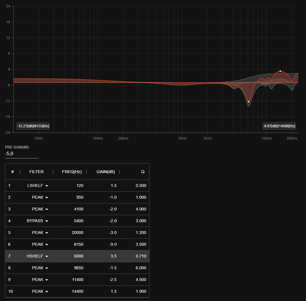

Habe mich jetzt noch mal drangesetzt nach der Inspiration von deinem Setting. Das ist das Ergebnis:
Ein paar kleinere Ungleichheiten wie Filter 2, 3, 8 und 10 habe ich angegangen, weil ich einfach noch genug Filter übrig hatte, man kann auch drauf verzichten, aber das macht es jetzt auch nicht schlechter und es nochmal etwas homogener. Ein µ mehr an Bass darf es für mich dann auch sein, aber das ist ja kein Problem.
Grundsätzlich schon nicht schlecht, vor allem wenn man bedenkt, dass es unter 40€ sind. Die größten Schwächen liegen mMn im Superhochtonbereich, vor allem durch dieses Loch. Um 14,4KHz kommt da fast gar nix mehr (und das liegt nicht an meinem Gehör, denn danach Richtung 16KHz kommt der Ton noch mal zurück).
Ich könnte das Loch mit mehr Preamp und mehr Pegel auf Filter 10 sicher ausgleichen, aber da es nur einen kleinen Bereich betrifft belasse ich es einfach so. Der Kopfhörer ist halt einfach nicht dafür gemacht.

Hab deine Settings gerade mal ausprobiert. Klingen für mich etwas verhangen. Macht bei der steilen Senke, die du da zeichnest, [für mich] aber auch nur Sinn.
Ich mache mein Tuning mittlerweile nur noch mit White bzw. Pink Noise. Sinus lasse ich außen vor, weil es einfach zu anfällig für schmalbandige Resonanzen ist, die bei dynamischer Musikwiedergabe teilweise vollständig maskiert werden. Random Noise kommt da für meine Begriffe deutlich näher. Und das höre ich auch in der Praxis. :)
Setz mal Filter 6 und 9 auf deine Resonanz-Frequenz (7,8 und 12,8KHz), ich denke dann sollte es passen, denn so unterschiedlich sind sich die Settings nicht.
