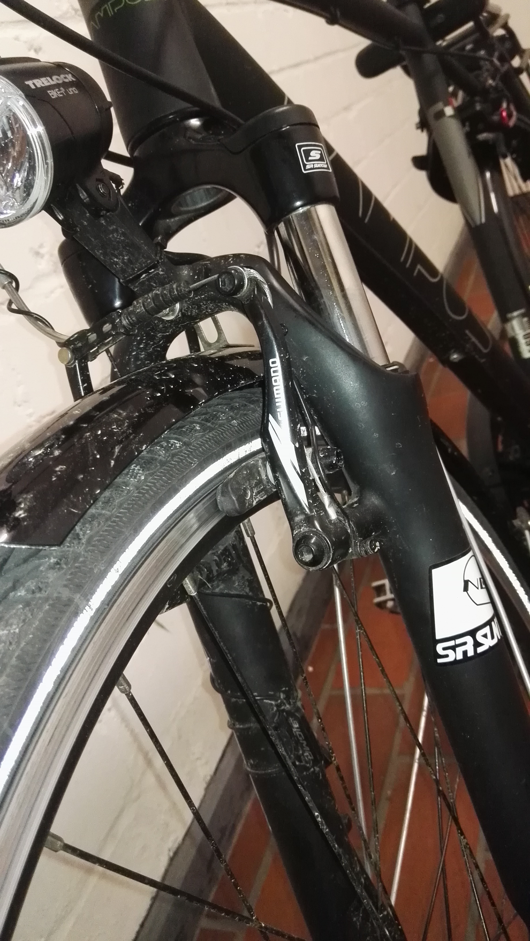

Das A und O bei ner V Break ist, dass sie richtig eingestellt und leichtgängig ist. Die Pads müssen wirklich mit der gesamten Fläche gleichmäßig aufpressen und die Felge darf natürlich keinen Schlag haben. Aber richtig eingestellt auf ner guten Felge ist ne V-Brake richtig gut, günstig und super leicht zu warten. Auf der Reise nimmst du einfach ein paar Pads und nen Zug mit und bist für tausende Kilometer auf der sicheren Seite. Für ne Hydraulik Bremse (egal ob Felge oder Scheibe) brauchst du oft Spezialwerkzeug. Für ne VBrake langt i.d.R. was du eh dabei hast. Geht dir an ner Hydraulik was kaputt brauchst du nen Fachhändler und der muss die Teile erstmal haben. Geht dir an ner VBrake was kaputt langt ein Real oder ein Baumarkt mit Fahrradabteilung.

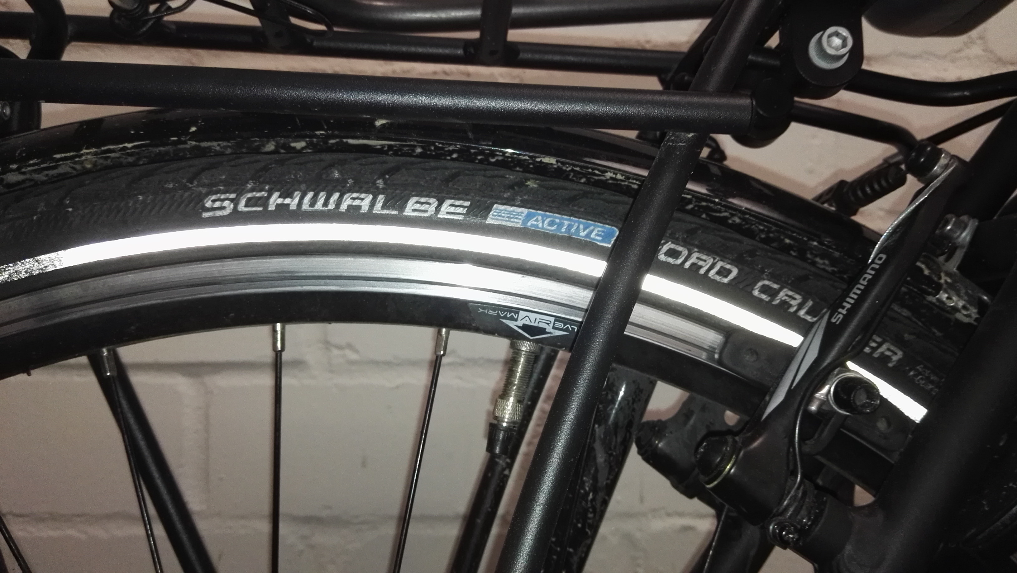

Solche ähnlichen bunten Bremsklötze habe ich neulich im Kaufland gesehen. Allerdings waren die auf einer Seite länger, bzw. die "Schraube" war nicht mittig. Außerdem ist das doof, wenn ich den Bremshebel schon soweit drücken muss, sodass der Hebel den Lenker fast berührt und ich kann nicht endlos die Schraube rausdrehen. Wenn ich dann noch den Bremszug für einen kürzeren Hebel abschrauben würde und wieder befestigen würde, wurde das dann auch wieder nerven.

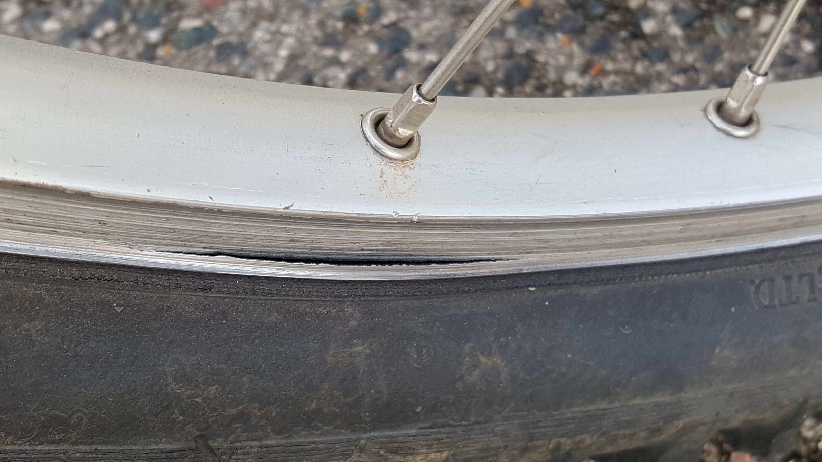

Hat schon einen Grund, warum die Felgen in der Flanke die Markierungen haben. bei der vorderen Felge des alten Fahrrads war die nicht mehr, daher andere Felge eingebaut. Bei den Felgen vom neueren Fahrrad ist die Markierung auch noch da. Felgen sollten schon ca. 10.000km aushalten?

Wieso verkuerzt du nicht einfach den Bremszug unten an der Bremse? Einfach die Schraube etwas aufdrehen und den Bremszug ein Stueckchen weiter durchschieben und wieder festmachen. Dann sind die Bremskloetze wieder naeher an der Felge.Solche ähnlichen bunten Bremsklötze habe ich neulich im Kaufland gesehen. Allerdings waren die auf einer Seite länger, bzw. die "Schraube" war nicht mittig. Außerdem ist das doof, wenn ich den Bremshebel schon soweit drücken muss, sodass der Hebel den Lenker fast berührt und ich kann nicht endlos die Schraube rausdrehen. Wenn ich dann noch den Bremszug für einen kürzeren Hebel abschrauben würde und wieder befestigen würde, wurde das dann auch wieder nerven.

Wie wahrscheinlich sind durchgebremste Felgen unter "normalen" Bedingungen (keine Bergtouren, keine dünnen Leichtbaufelgen oder Billigstware) ? Bei meinen Rigida Sputnik sehe ich nach >16000 km jedenfalls keine Vertiefungen.
gaunt schrieb:und die Felge darf natürlich keinen Schlag haben.
V-Brakes sind ein praktisches Frühwarnsystem für Speichenrisse.

Zug zu lang. Mein VBrake greift beidseitig etwa nach 10-20% Hebelweg und hat einen ganz klaren Druckpunkt (Sogar gleichmäßiger als die Disk am Fully!). Und eben weil die einschiebe Pads so dünn sind justierst du vielleicht alle tausend KM mal kurz am Lenker nach. Die halten schon ne Weile wenn sie korrekt verbaut sind!Außerdem ist das doof, wenn ich den Bremshebel schon soweit drücken muss, sodass der Hebel den Lenker fast berührt
Ne Vbrake kann schon richtig gut sein. Aber wirklich. Das A und O ist hier weniger das Material als das es gut eingestellt ist. Verschränken sich die Klötze wird das Bremsen schwer zu kontrollieren. Liegen die Klötze/Pads nicht Plan auf hobeln sich sich ruck zuck weg und die Bremskraft ist trotzdem mies. Sitzen die Klötze nicht mittig auf der Felge nutzen sie entweder nicht die gesamte Fläche oder schlitzen den Reifen auf...
Aber einmal korrekt eingestellt ist ne VBrake ein System was völlig stressfrei ist.
