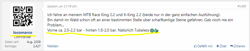

Ich fahre an meinem MTB Race King 2.2 und X-King 2.2 (beide nur in der ganz einfachen Ausführung).
Bin damit im Wald schon oft an einer bestimmten Stelle über scharfkantige Steine gefahren. Gab noch nie ein Problem...
Vorne ca. 2,0-2,2 bar - hinten 1,8-2,0 bar. Natürlich Tubeless

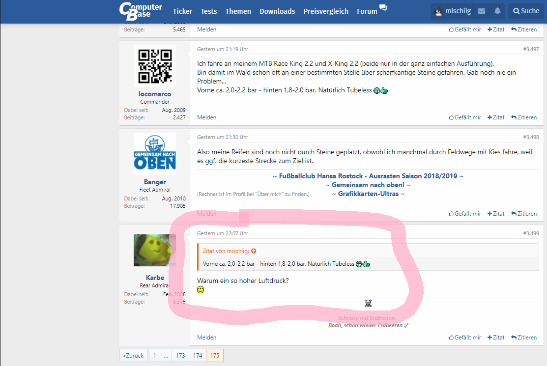

Warum ein so hoher Luftdruck?locomarco schrieb:Vorne ca. 2,0-2,2 bar - hinten 1,8-2,0 bar. Natürlich Tubeless![]()

Karbe schrieb:Warum ein so hoher Luftdruck?
huh? ich bin verwirrt. das zitat kommt von @locomarco
perhaps. ich habe fuer aufklaerung gesorgt. moeglicherweise willst du deinen zitat nun berichtigen. lg
