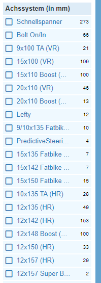

Letztlich ist dein Rad aus Standardkomponenten aufgebaut und solange du mit diesen zurecht kommst ist alles gut. Zwar sind fast alle MTB heute mit 27,5 oder 28/29er Rädern ausgestattet und viele Naben werden langsam breiter ausgelegt, aber im Moment kriegst du noch das meiste an deinen Rahmen verbaut.
Wenn du dich nach einem neuen Rad umschaust, würde ich aber definitiv schon auf die neuen "Boost" Achstandard achten, mittelfristig könnte es die bestehenden Standards im MTB Bereich komplett ersetzen. Ich denke den klassischen Schnellspanner wird es aber auch noch in 10 Jahren geben.
https://www.bike-components.de/blog/2016/06/neue-achsstandards-im-überblick-teil-1-boost/
https://prime-mountainbiking.de/naben-speichen-super-boost-evo6-pid12416/
