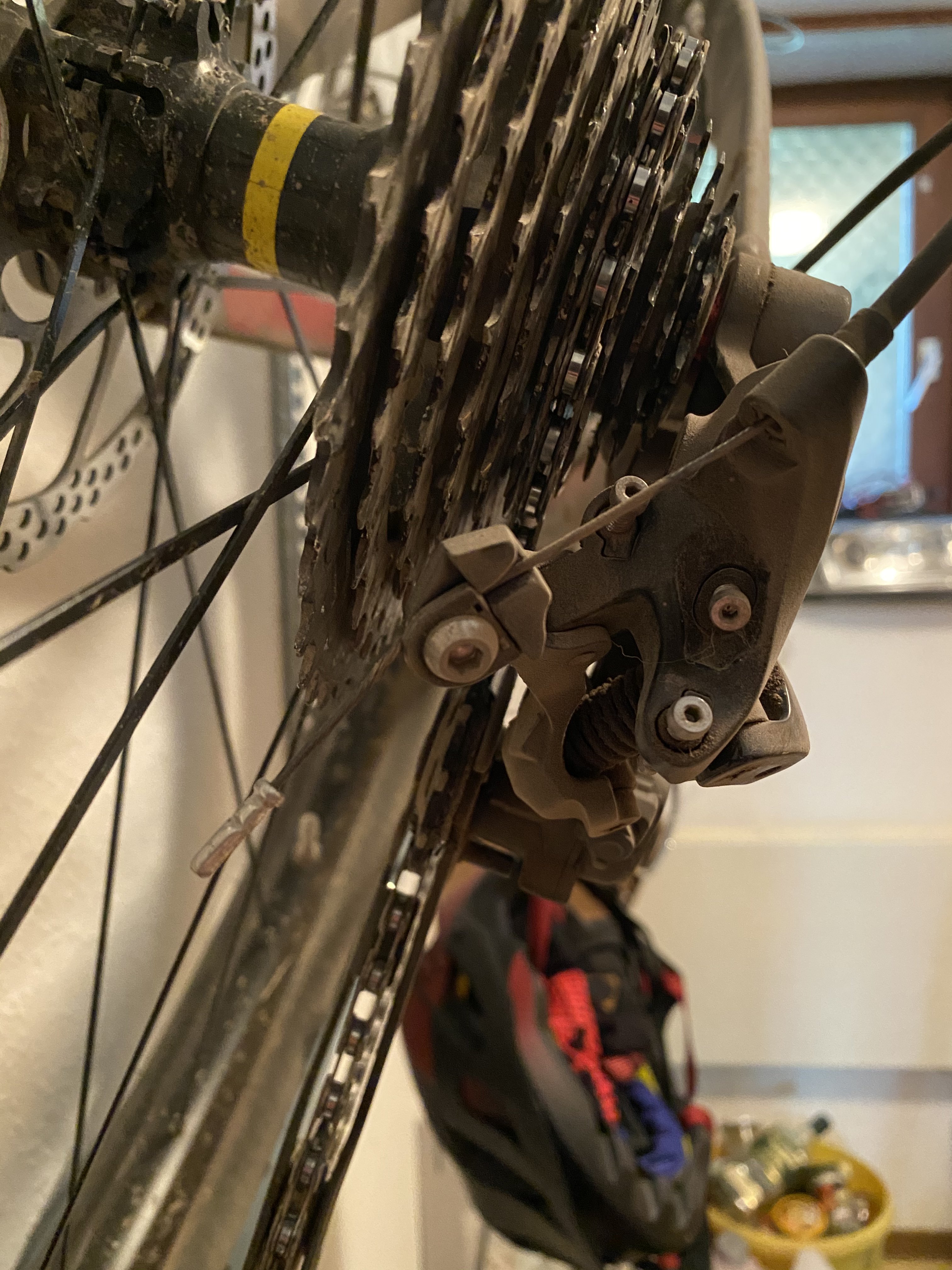

Was mir jetzt dem letzt öfter passiert ist, wenn ich im höchsten Gang bin und mit ganzem Gewicht durchtrete, dann knallt der Gang immer mal durch.
Also wie wenn die Kette kurz überspringen würde aber ich bin schon im letzten Ritzel.
Weiß jemand was das sein kann bzw. an welchem Schräubchen ich da drehen muss um dem entgegen zu wirken ?
Drehe mal die Umschlingungsschraube weiter raus, damit das Umlenkröllchen näher ans Ritzel kommt. Kann aber auch eine verschlissene Schaltgruppe oder ein defekter Freilauf sein, wo in meinem Fall der Tausch nicht half, nur die Schraube brachte Besserung, auch wenn es immer noch nicht ganz weg ist, daher habe ich sie nun so weit wie möglich rausgedreht.
Edit: Verschleiß und Defekt doch nicht beim neuen Rad.
Ich schau es mir mal an, hab diese Konstruktion noch nicht so ganz geblickt.
Ja ist ja gebracht das Rad also von 2017, weiß nicht wie viel KM das runter hat wobei ich vom Zustand mal schätzen würde, dass es nicht all zu viele sind
Kann also möglich sein, dass die Komponenten doch abgelutscht sind. Du hast hinten am Schaltwerk 3 Schrauben, eine ist mit "H" beschriftet und eine mit "L", von der Finger weg, solange die Schaltung funktioniert. Irgendwo weiter oben ist noch eine Schraube, bei meinem Schaltwerk in dem Bereich, wo selbiges am Schaltauge befestigt ist.
Ich hoffe nun, dass bei meiner Schaltung nun auch der Gang vorne 2 und hinten 6 auch ohne Durchrutschen ist. Bei meinem Fahrrad passiert das gerne mal, wenn man rollen lässt und dann wieder reintreten will. Ich habe meine bis zum Maximum rausgedreht, noch mehr bedeutet Schraube fällt raus. Wenn das immer noch nicht hilft, muss wohl die Spannfeder im Schaltwerk ausgelutscht sein. Beim wieder gekickten Bulls Urban Street 27 gab es auf 60km keine Probleme, trotz weniger Umschlingung, dafür war die Spannfeder strammer.
Da ist bei mir nix beschriftet aber wenn ich mir das so ansehe, sollte ich das Fahrrad einfach mal abkärchern.
Wenn der Ganze Dreck da raus ist, funktioniert es vielleicht auch wieder wie es soll :D

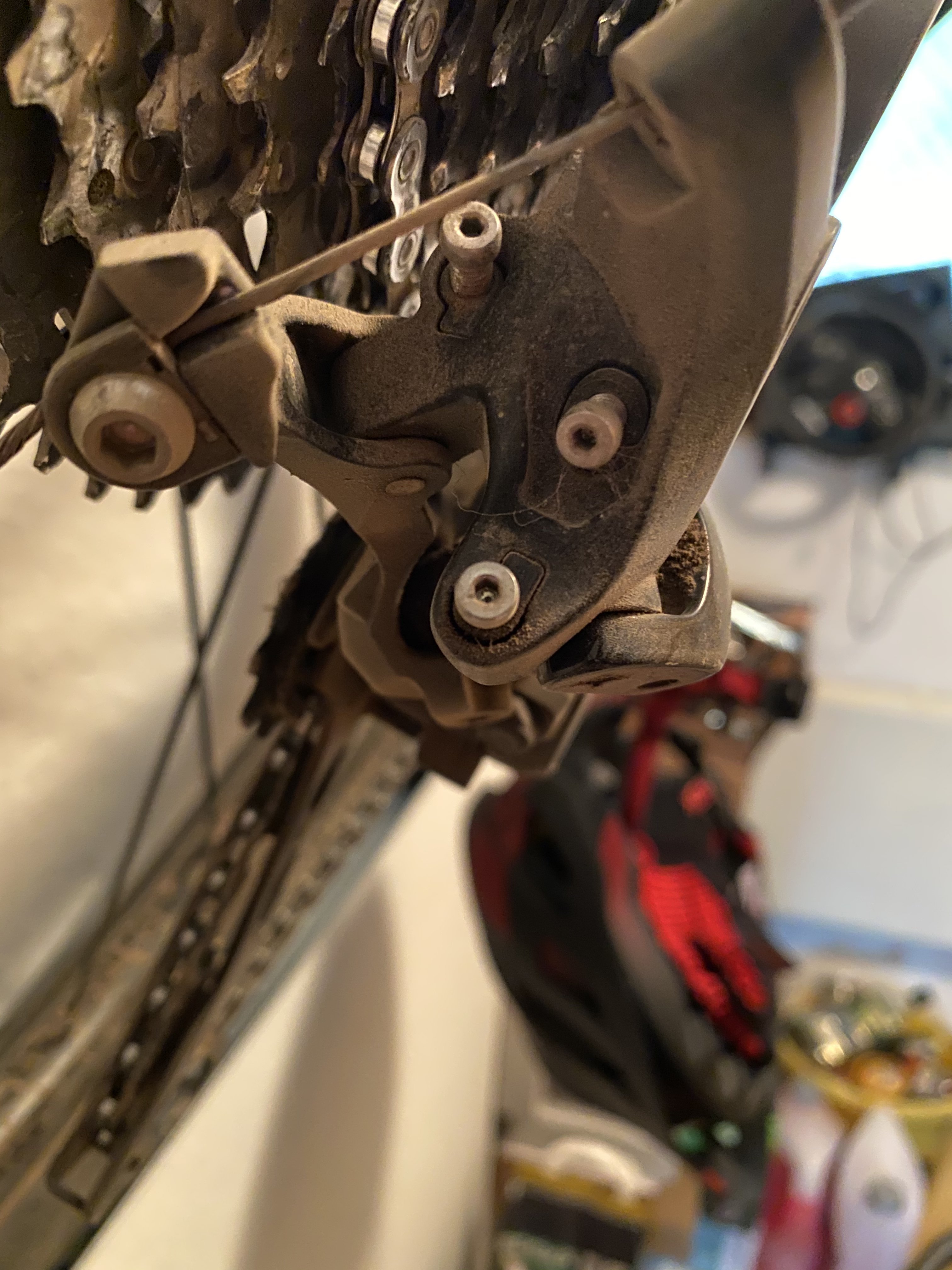

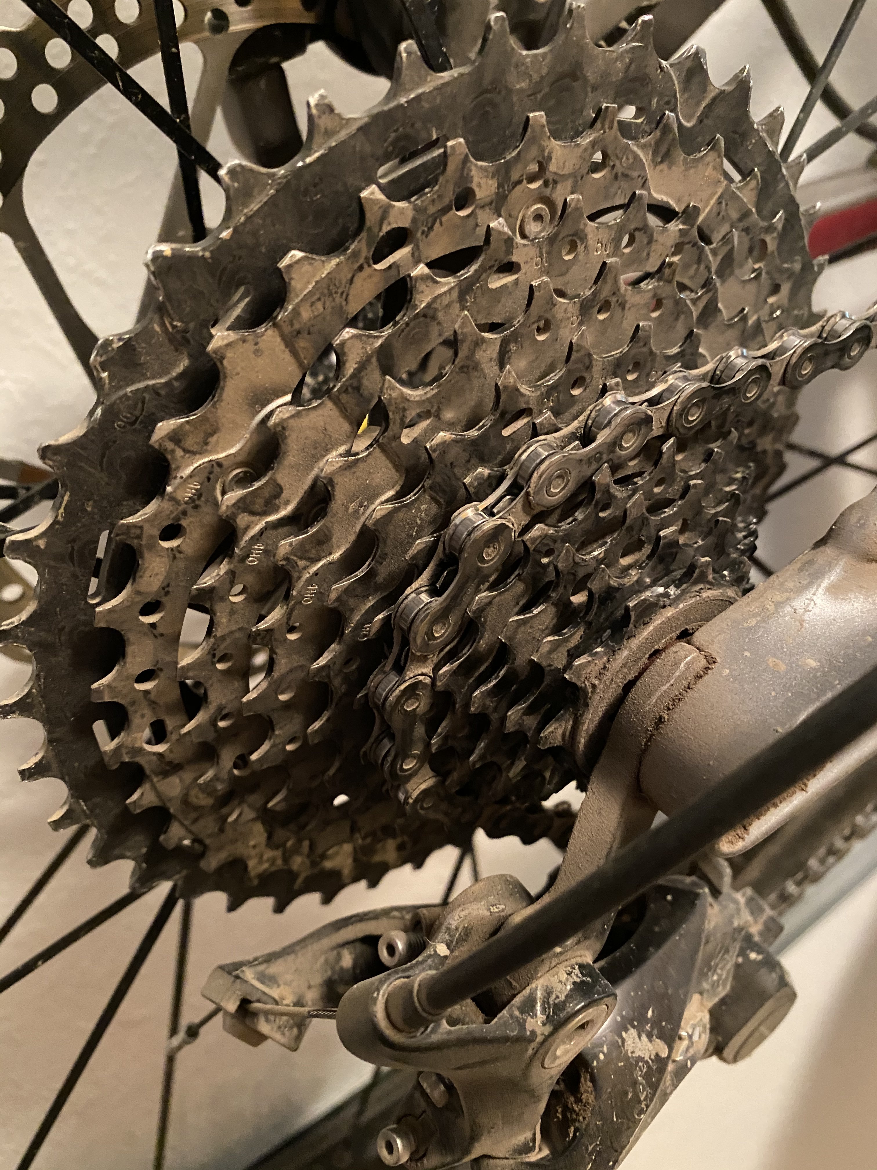

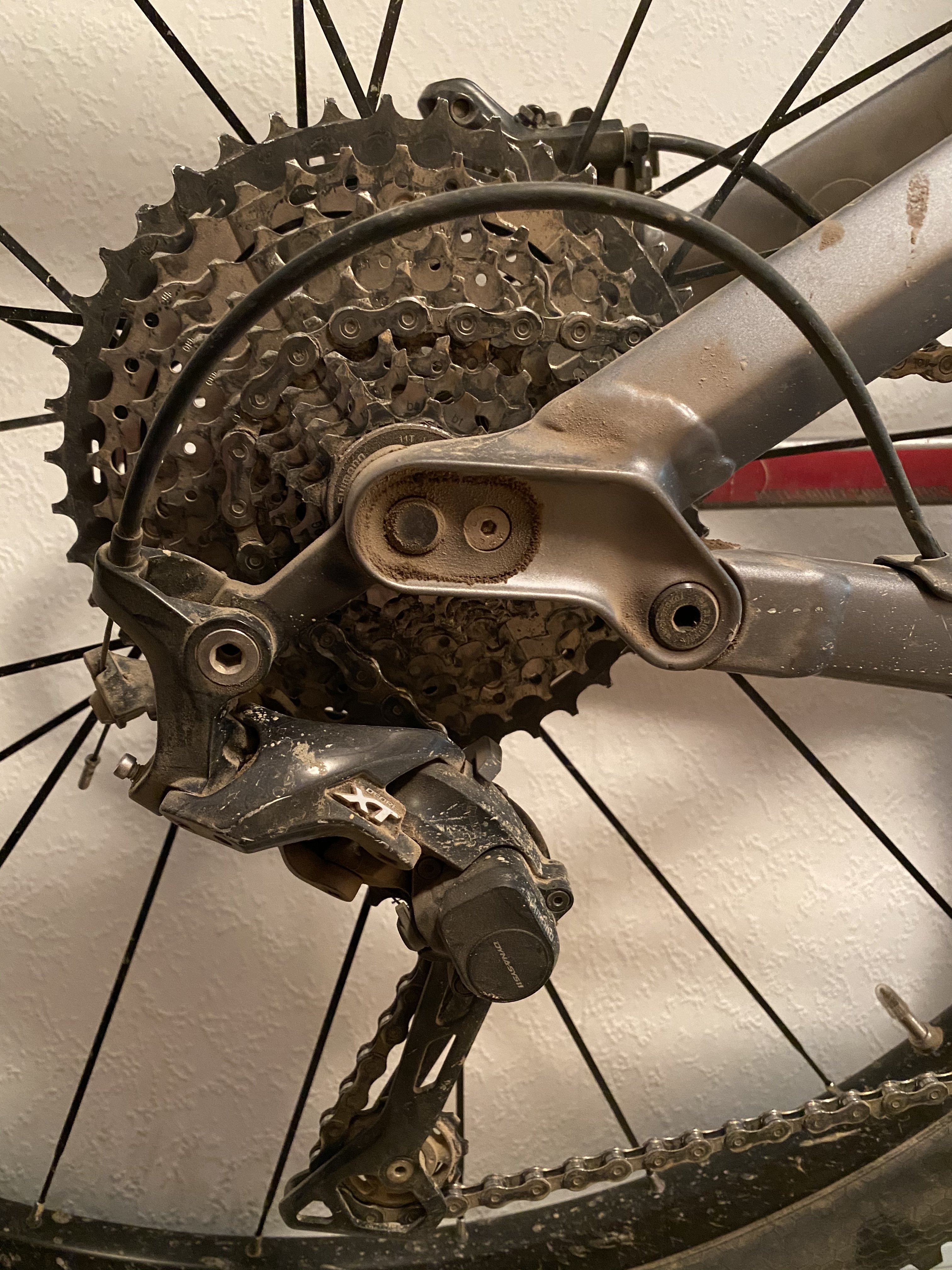

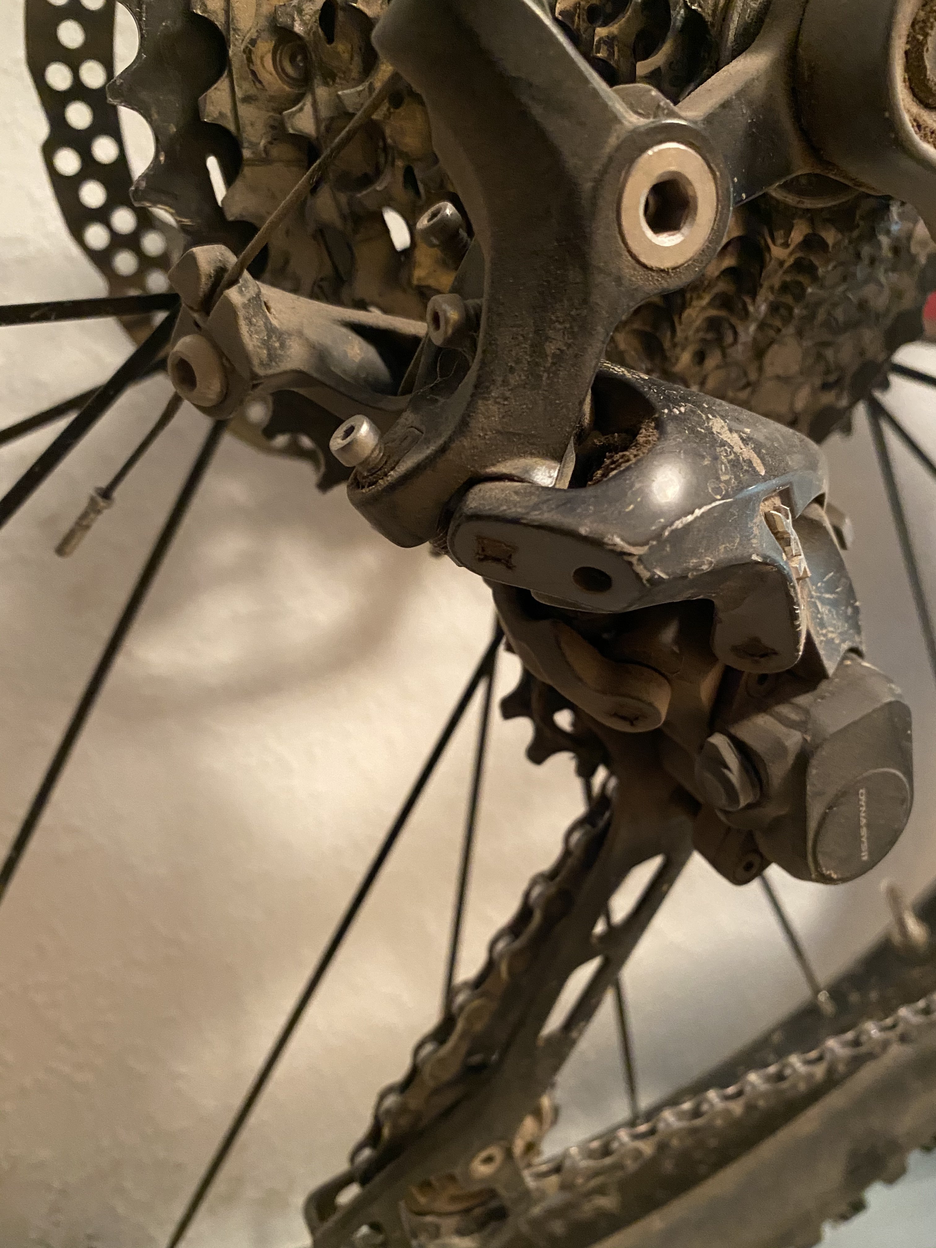

Die Ritzel sehen aber nicht extrem abgelutscht aus und die Kette sieht neu aus. Bei dem Bild mit der Perspektive kann ich das schlecht einschätzen, welche Schraube für die Umschlingung ist. Vielleicht nochmal so bisschen von der Seite fotografieren.
Keine Ahnung ob die Bilder eher helfen.
Zut Not geh ich mal zum Händler meines Vertrauens.
Das Rad war laut Vorbesitzer jedes Jahr bei Canyon direkt zur Wartung. Ne neue Kette hab ich noch dabei, weil die wohl gesagt haben, dass die noch gut ist aber evtl nicht mehr die ganze Saison hält. Aber ich kann mir nicht vorstellen, dass es was mit der Kette selbst zu tun hat.

@MetalForLive
Wenn man sich die Gebrauchsanleitung der Deore XT ansieht, sind die rechten Schrauben die Begrenzer nach Innen und Außen. Die Obere ist der Außenbegrenzer. Wenn es wie oben beschrieben , die Kette fast überspringt, müsste man sie so drehen, dass die Leitrolle weiter nach Innen zeigt.
https://si.shimano.com/pdfs/dm/DM-MARD001-02-GER.pdf
Für die Kette gibt es Abstandsmesser mit denen man bestimmen kann, ob sie gewechselt werden muss. Idr hält sie aber locker ein paar tausend Kilometer.
edit:
Wenn es aber nur ein Klackern beim Fahren ist, kann es auch am Schaltzug liegen. Dafür gibt es am Lenker und hinten am Schaltwerk Veschlußkappen, die man für die Zugspannung drehen kann.
