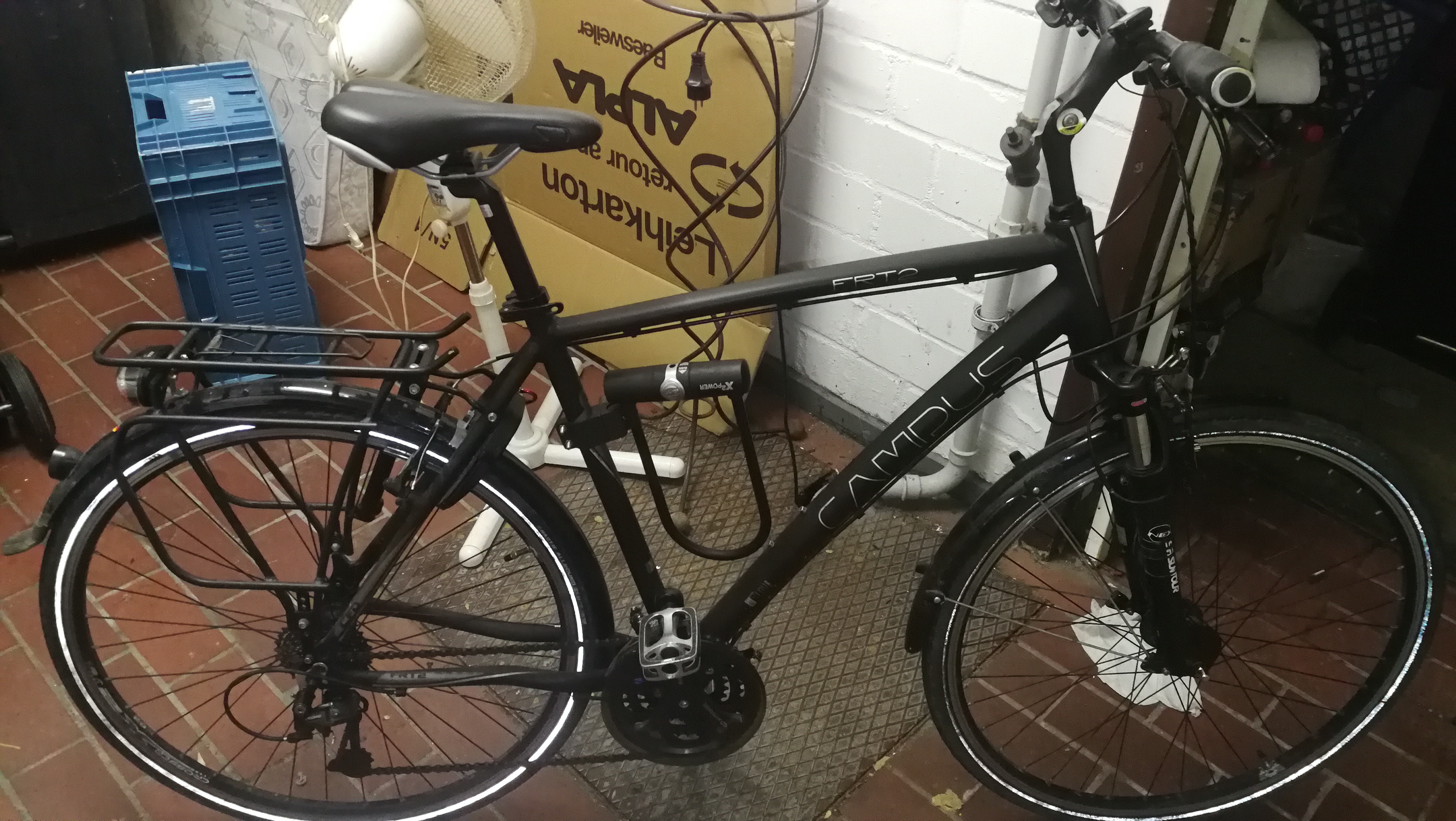

@Knuddelbearli
Zweifach gekreuzte Speichen bei 28er Rädern kann funktionieren, muss aber nicht und mit 100kg bist du auch kein Leichtgewicht. Die Felge hat nur 32 Speichen, was zwar durchaus ausreicht, aber bei deinem Gewicht kurz vor der Grenze ist. Dazu verwendest du Scheibenbremsen, was auch nochmal eine zusätzliche Belastung ergibt.
Das Ergebnis der Kombination dieser Faktoren siehst du ja, irgendwann verabschieden sich die Speichen.
Das Hinterrad würde ich immer dreifachgekreuzt einspeichen lassen oder alternativ halt neu kaufen. Ob du ein Rad mit 32 oder 36 Speichen kaufst, das überlasse ich dir. Grundsätzlich dürften heutzutage die meisten Räder bis 110kg mit 32 Speichen ausgerüstet sein, darüber hingegen mit 36. Mit deinen 100kg bist du halt schnell an der Grenze, das ist aber auch kein festgeschriebener Wert
Mm dann wohl austauschen, dann kann ich zumindest mit dem alten auch mal Einspeichen üben ohne das mein Rad beim unausweichlichem Fehlschlag still steht ^^
Aktuell aber nen Termin bekommen ist spaßig... Warte schon 1,5 Monate für meinen Service, und auch das nur, weil ich zur Kette gehe, statt zur Werkstätte wo ich sonst hin gehe, da dort auf Monate gar nichts frei ist.
Eventuell mal in so nem Fahrradforum anmelden eventuell würde da dann jemand was für ein "Trinkgeld" was machen.
Nehmen würde ich dann wohl auf jeden Fall 36 Speichen, nehme meist Rucksack mit Wasser usw. mit, da sind schnell mal 10Kg extra dabei.

Wie ich schon vorhin bei der Kaufberatung geschrieben habe, Frühjahr und Corona zusammen sind wie Weihnachten und Neujahr auf einen Tag. Es gibt keinen schlechteren Zeitpunkt als aktuell, um ein Fahrrad zu kaufen oder warten zu lassen.
Ja... Naja absolut notfalls selber machen ... ^^ oder schauen, ob wer helfen kann, bzw. dank Corona eher er macht es und ich schau aus mindestens 3 Meter Entfernung zu ^^
Ich würde auch auch ein neues Laufrad verbauen, anstatt Monate auf einen Werkstatttermin zu warten, damit der für 100 Öcken das Laufrad einspeicht.
Falls überhaupt noch auf meine Posts eingegangen wird: Mein Laufrad ist aber defenitiv auf hohe Belastung ausgelegt? Zumindest sind das 36 Speichen und teilweise überschneiden sich da 4 Stück.

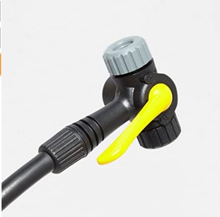

Ich habe diese: https://www.amazon.de/gp/product/B000UGYW4E/
Und da stört mich nun regelmäßig die Größe des Ventilkopfes. Da ich mittlerweile auch mal den Kinderwagen oder die Sackkare damit befülle, wo die Reifen doch recht klein sind, wird es da schnell eng.
Das wäre definitiv etwas, was ich bei der nächsten Pumpe beachten würde; wobei diesen Doppelkopf für verschiedene Ventile vermutlich nahezu alle haben.

Für die Autoventile an meinem Rad benutze ich eine Pumpe von Lezyne, wo man den Pumpenkopf auf das Ventil aufschraubt. Ist zwar ein klein wenig fummelig, aber dafür hält das optimal beim Pumpen.
Für unterwegs habe ich eine Minipumpe von SKS mit ausziehbarem Schlauch. Die hat einen kleineren Kopf als normale Pumpen, so dass ich an die Ventile der Kinderräder rankomme. Bin mir aber nicht sicher, ob ich die nochmal kaufen würde, weil man mit dem kurzen Kolben nur sehr wenig Luft pumpen kann.
