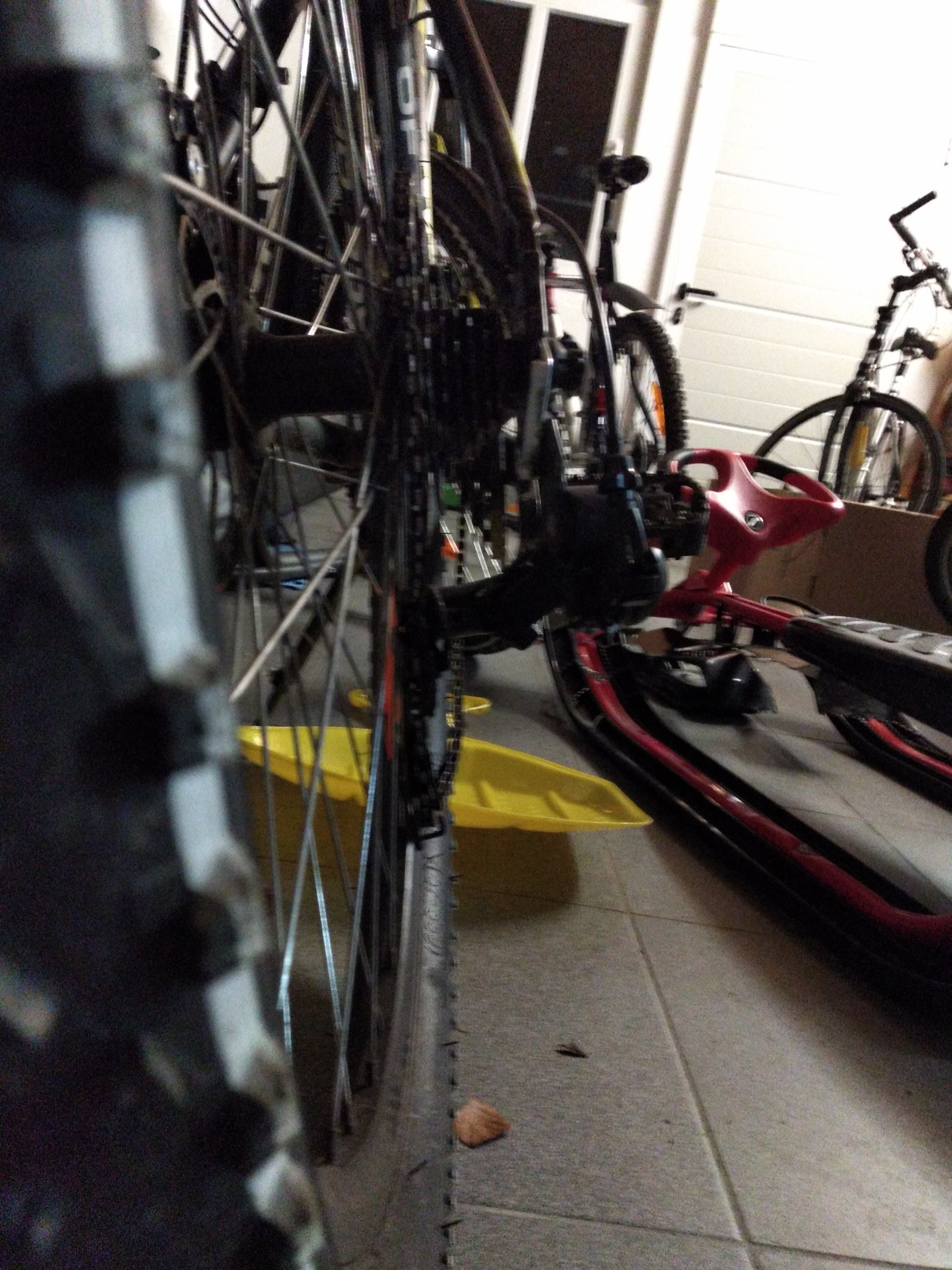

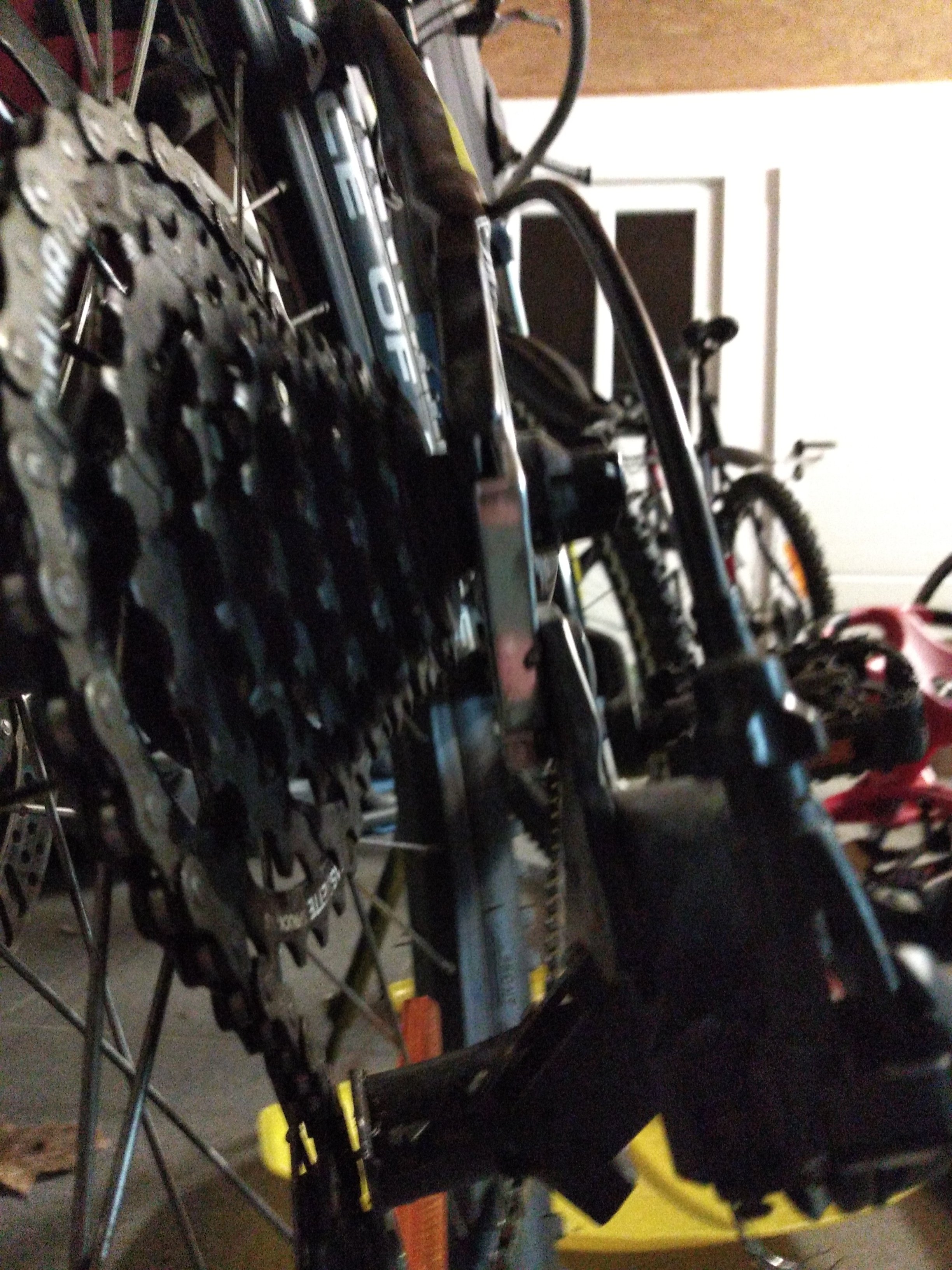

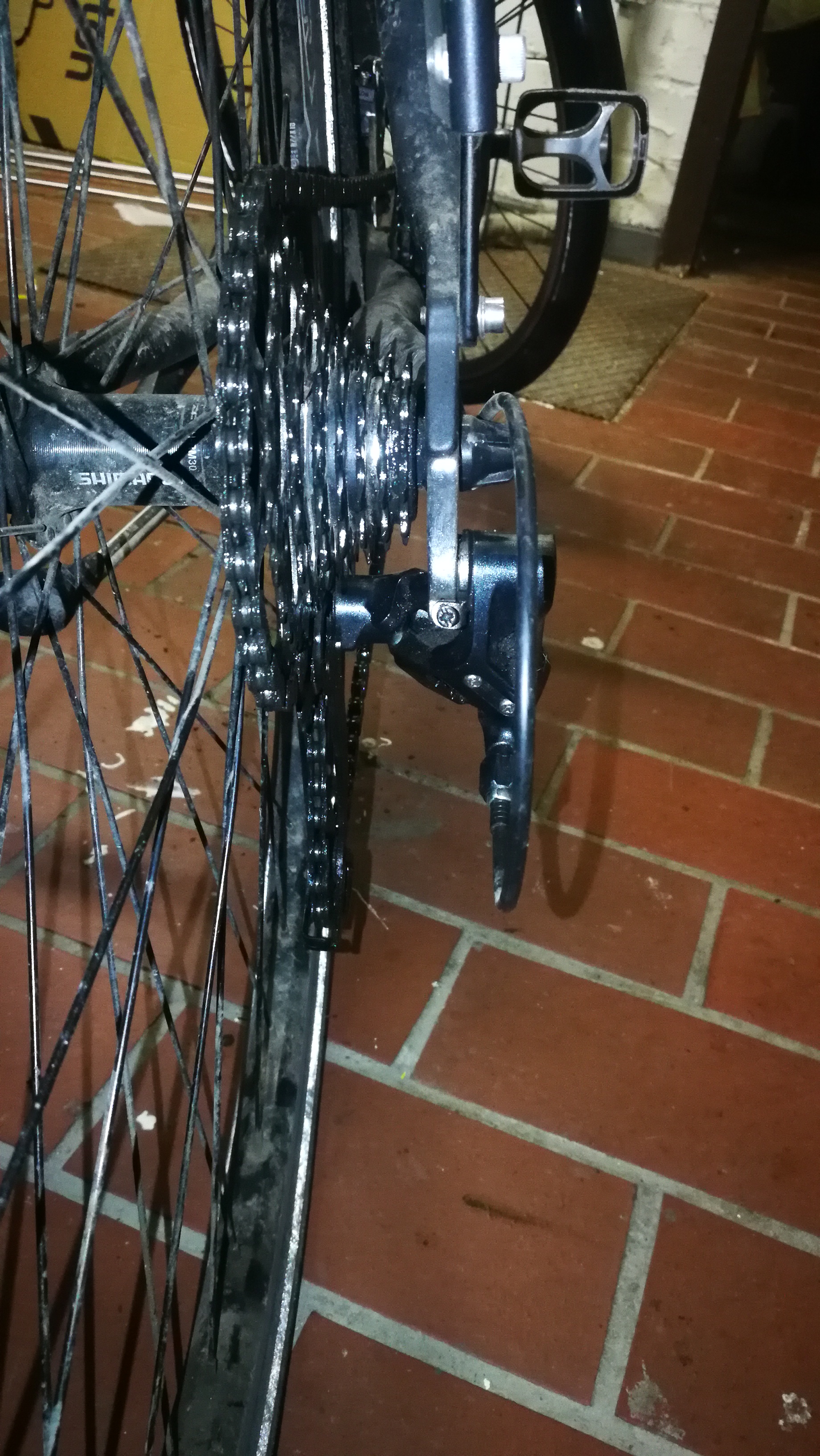

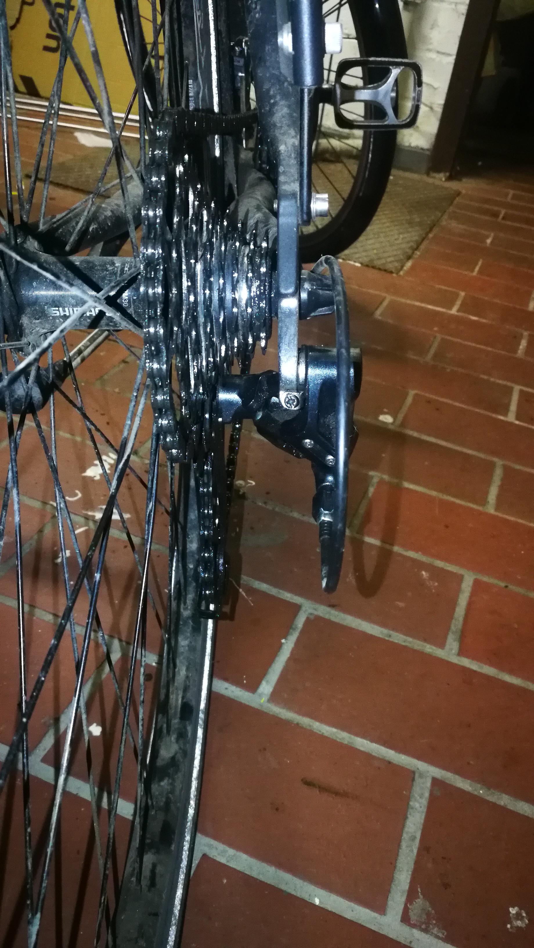

Kann Laie da noch was retten ohne professionelle Hilfe? Sieht halt krumm und schief aus

Das Fahrrad war letztes Jahr zur Inspektion. Weiß auch nicht was damit passiert ist. Gehört dem Sohn meiner Freundin. Es sieht sehr krumm und schief aus. Eine Idee was das kosten würde? Kann es auch schlecht besser fotografieren.

Wenn das 1:1 gleich ist, würde ich das nehmen, sogar billiger als 20 Geld. Wegen Schaltwerk einbauen kannste mal auf Youtube schauen, zum Beispiel bei Grinsgesicht. Schaltwerk einbauen musste ich noch nicht, aber neue Schaltzüge habe ich vorne und hinten schon mal verbaut. Das ist mitunter auch frickelig, den Draht dann stramm und fest zu bekommen, sodass die Schaltung funktioniert, da hatte ich dann auch mal beim Schaltwerk keinen Bock und habe es im Shop nachbessern lassen, da es nicht funktioniert hat. Da ist das Verlegen vom Schaltzug angenehmer, wo man dann den Schalthebel aufschraubt und den Zug da einfädelt. Aber evl. kann man den alten Zug weiterhin benutzen, solange sich der Zug nicht weiter aufdröselt, da du da keine Kappe am Ende drauf hast. Ansonsten halt neues Schaltauge, das sieht auf dem einem Bild so nach innen gebogen aus.
Schaltwerk habe ich ja oben 1:1 dasselbe. Schaltauge Puuh. Da muss ich genau schauen. Brauche ich neue schaltzüge? Kann ich nicht die alten lassen?

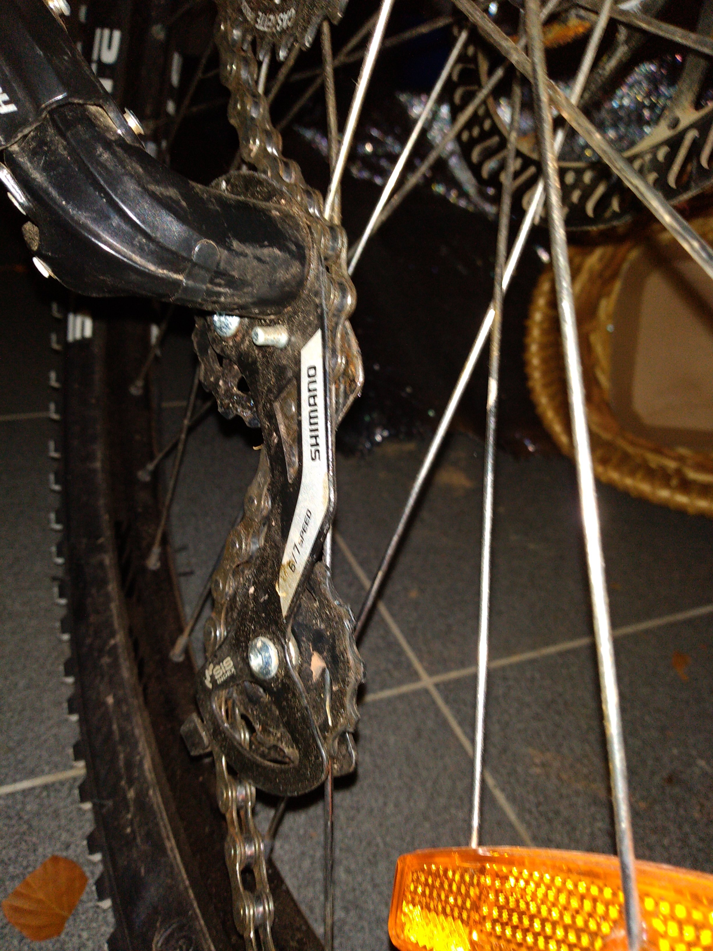

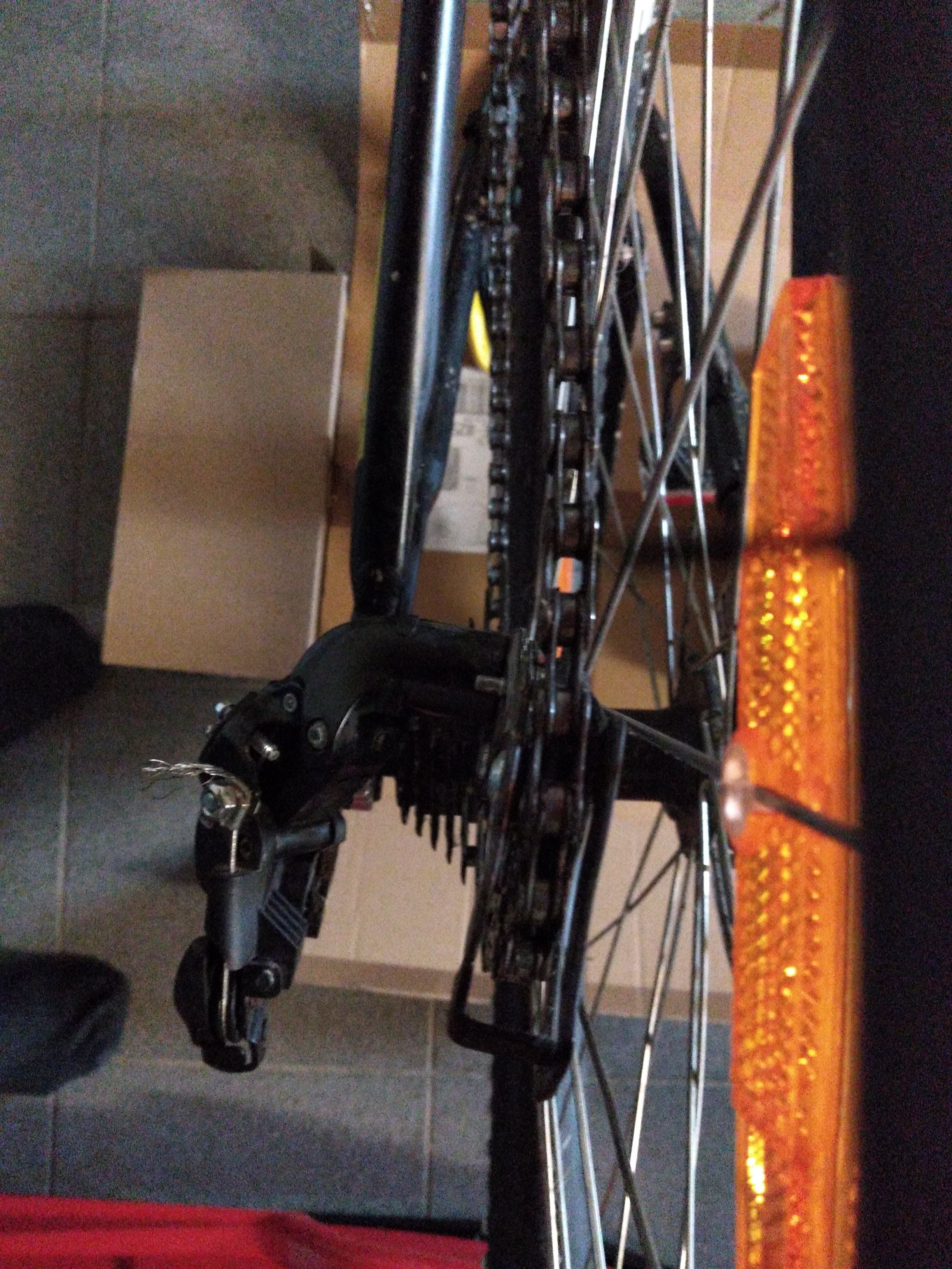

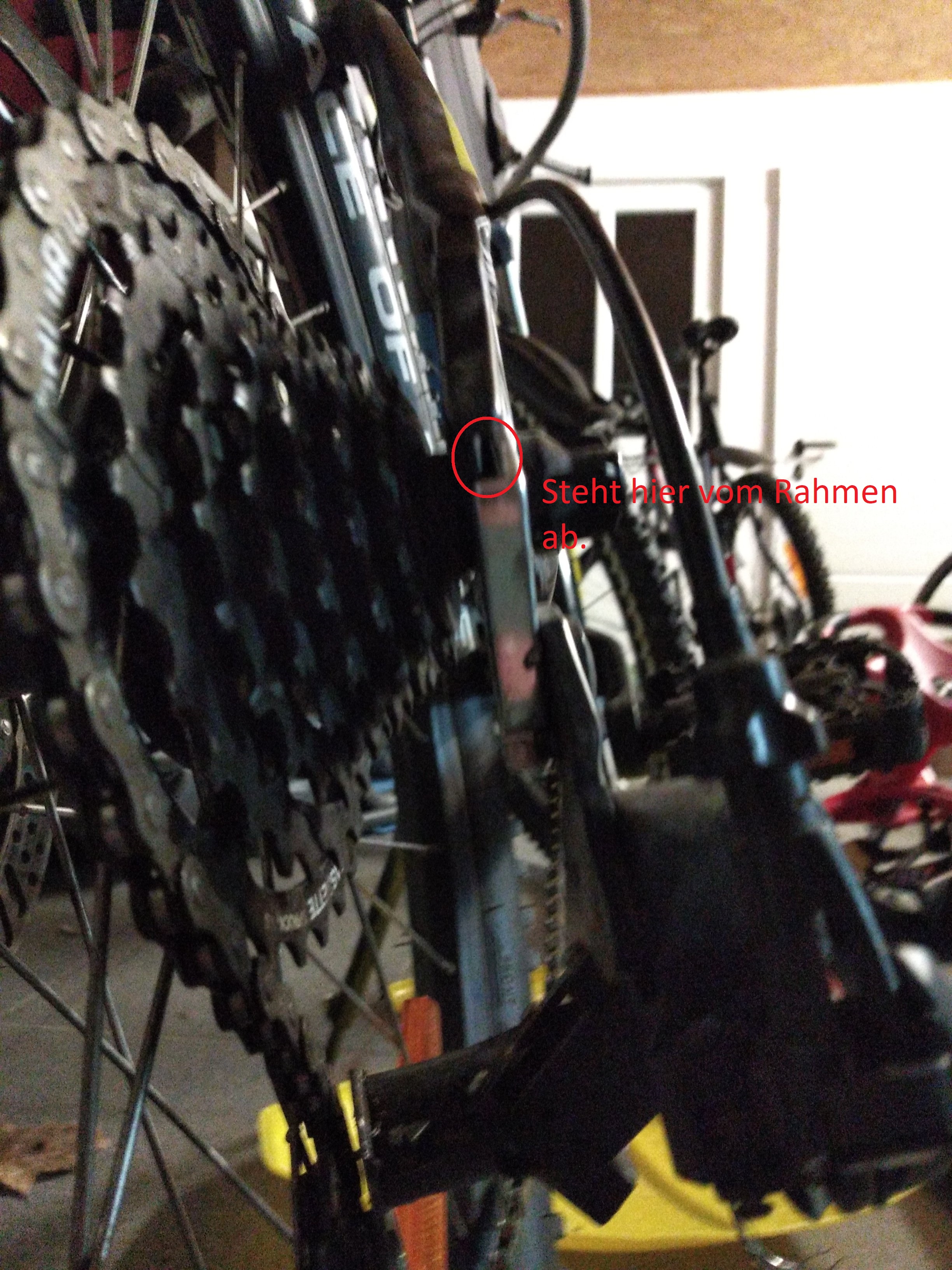

Sieht so aus, dass es vom Rahmen auch noch absteht und nicht nur schief ist. Aber jetzt steht das Schaltwerk richtig. Vielleicht es ja doch noch nicht Schrott und man kann dieses auch weiterhin verwenden. Ich markiere mal gleich was im Bild.

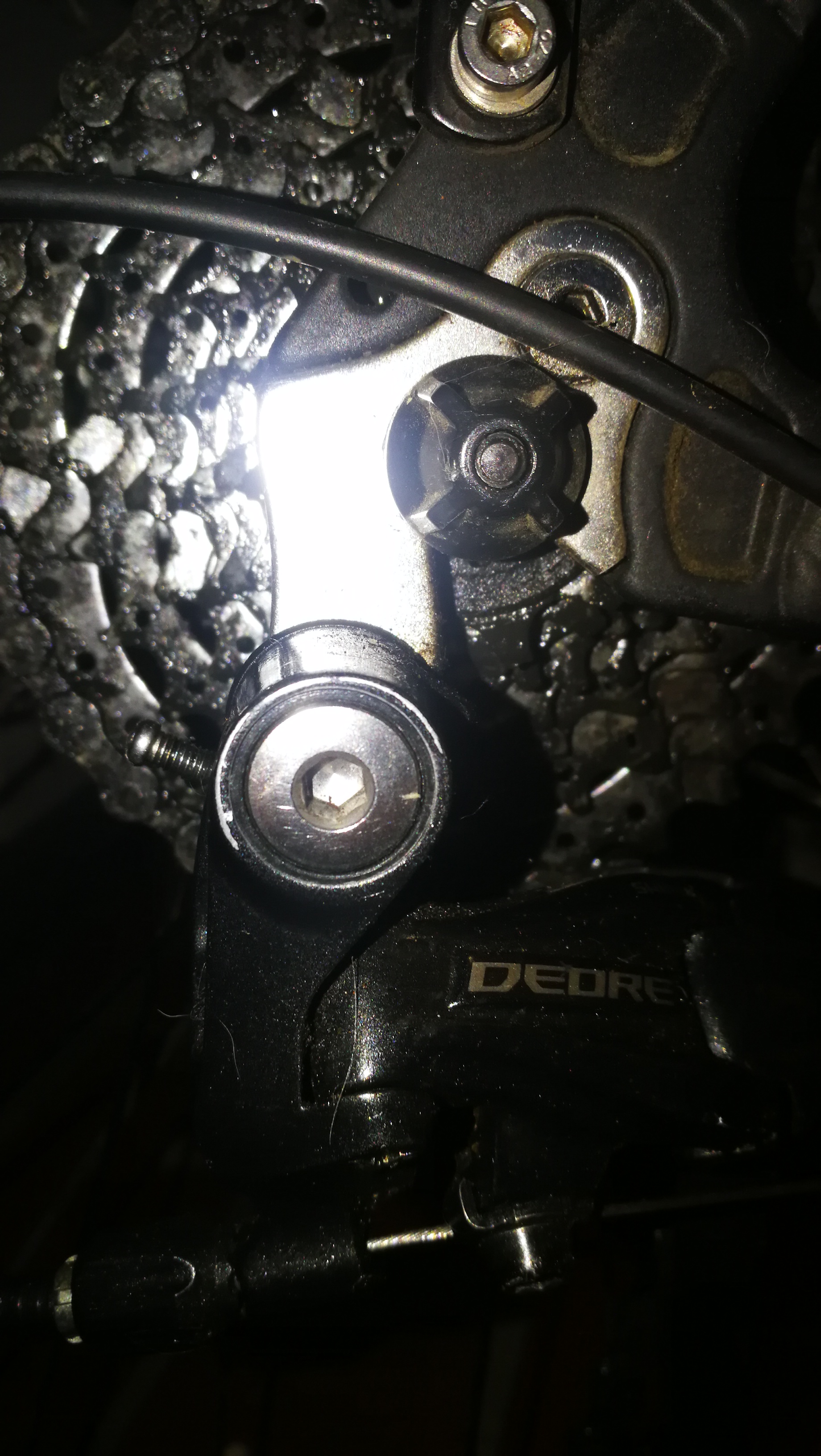

Habe das Werk aus den Speichen befreit. Das war da fest. Die schwarze schraube wo das Werk am Auge fest ist, das kriege ich locker mit der Hand verdreht

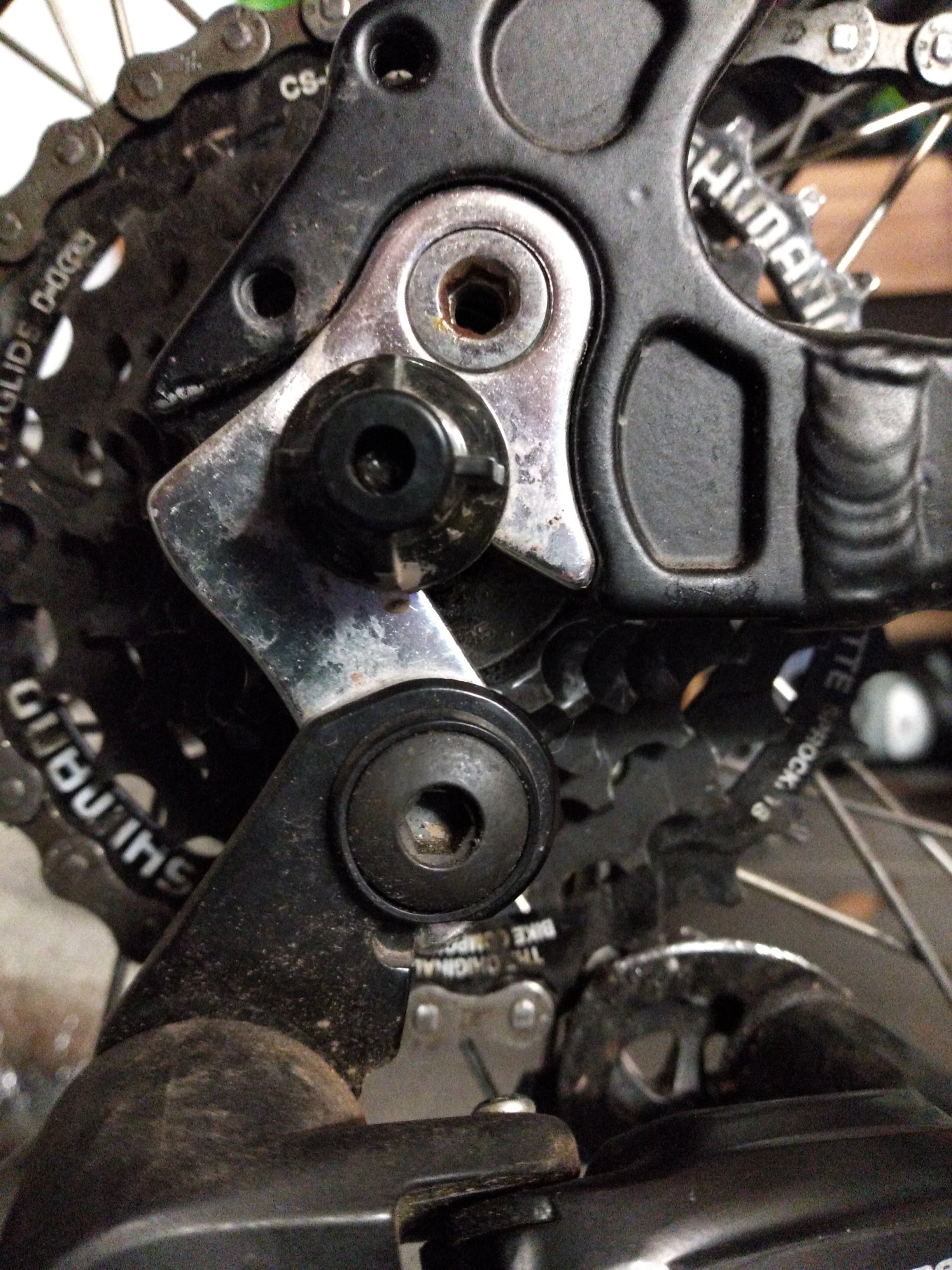

16119502447983888470220822490463.jpg <- Klick!
Diese "Knubbelmutter" ist von die vom Spanner, die muss fest sein. Das ist so eine Stange drin, die durch die Nabe geht. Die untere Schraube muss auch fest sein.
Ich bin mal kurz weg.
Sollte eigentlich etwa so aussehen, sodass es gerade nach unten zeigt und nicht absteht, aber meins ist da auch anders geformt, wo es den Rahmen umschließt.
Sitzt bei dir die obere Schraube noch fest, wo das Auge am Rahmen festgeschraubt ist?
Und ganz unten die Schraube muss auf jeden Fall fest sein, die darf sich nicht mitdrehen, wenn sich das Schaltwerk dreht. Oder gleich mal das Hinterrad ausbauen und gucken, ob das Auge rumwabbelt. Vielleicht klappt dies ja dann, dass man das Hinterrad ausbaut und dann ganz oben die Schraube vielleicht drehen kann, sodass sich das Auge wieder gerade stellt und fest ist.

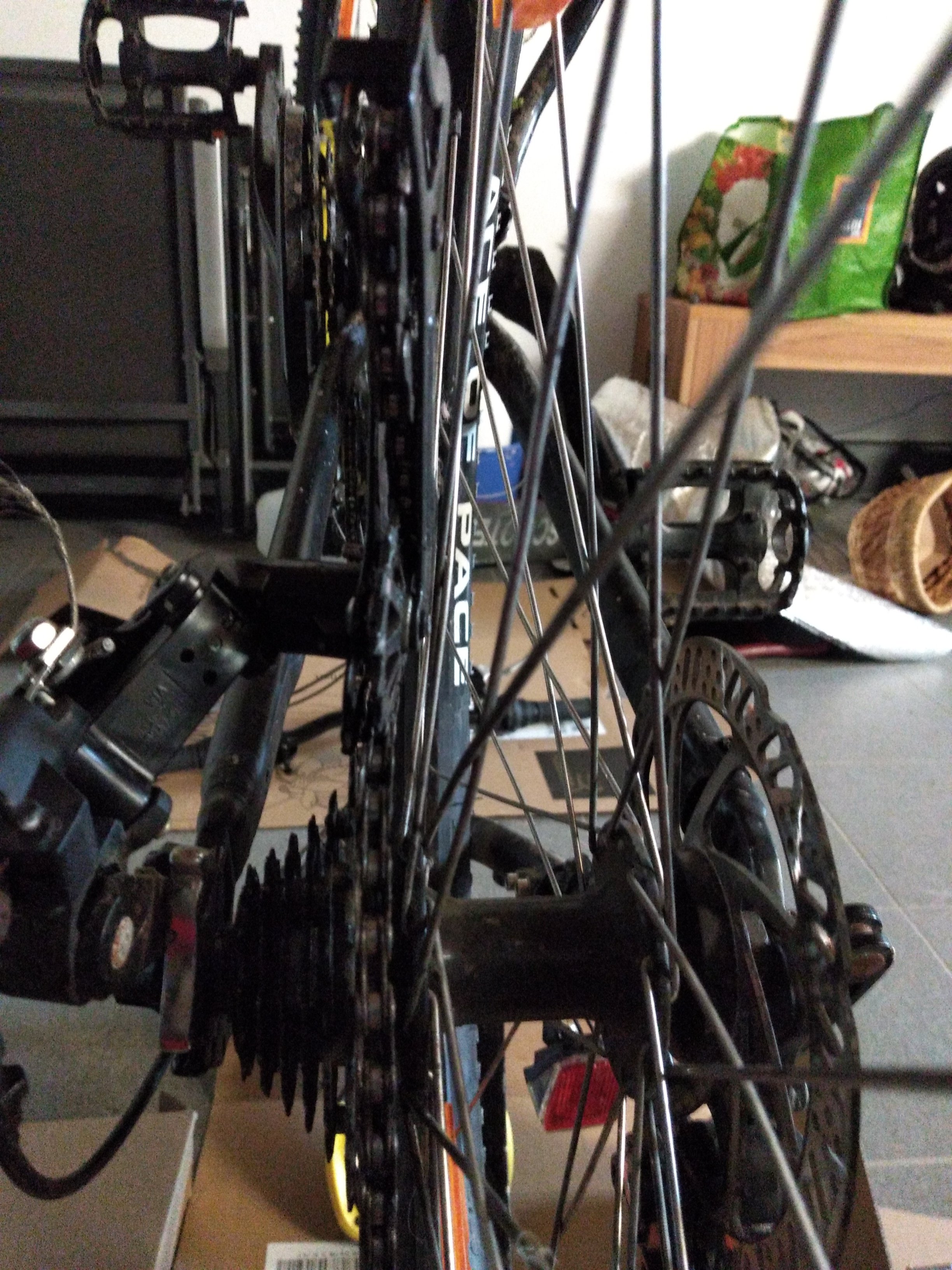

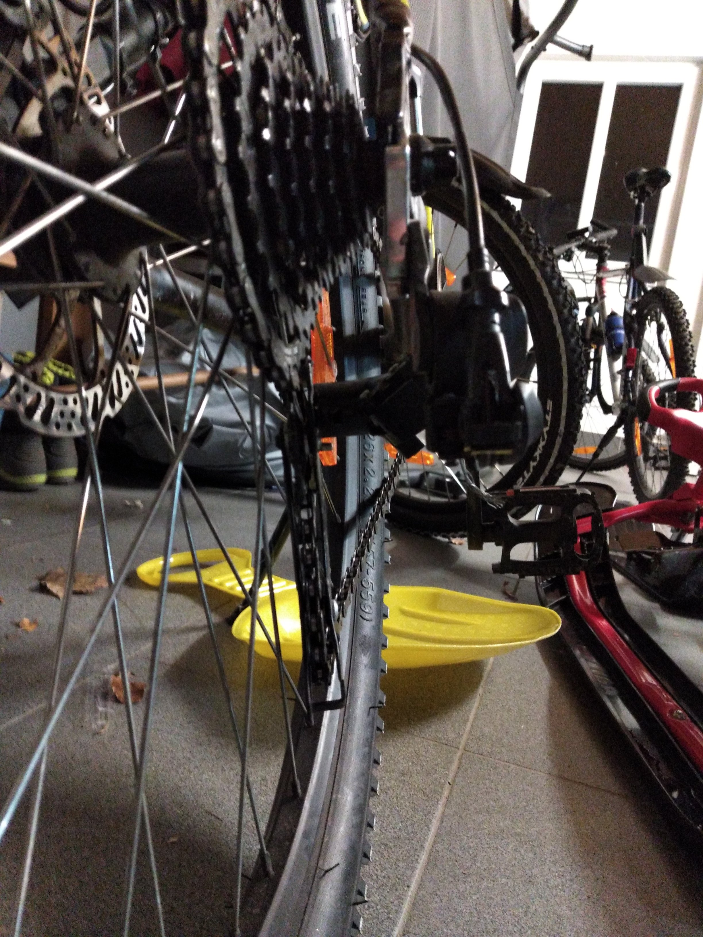

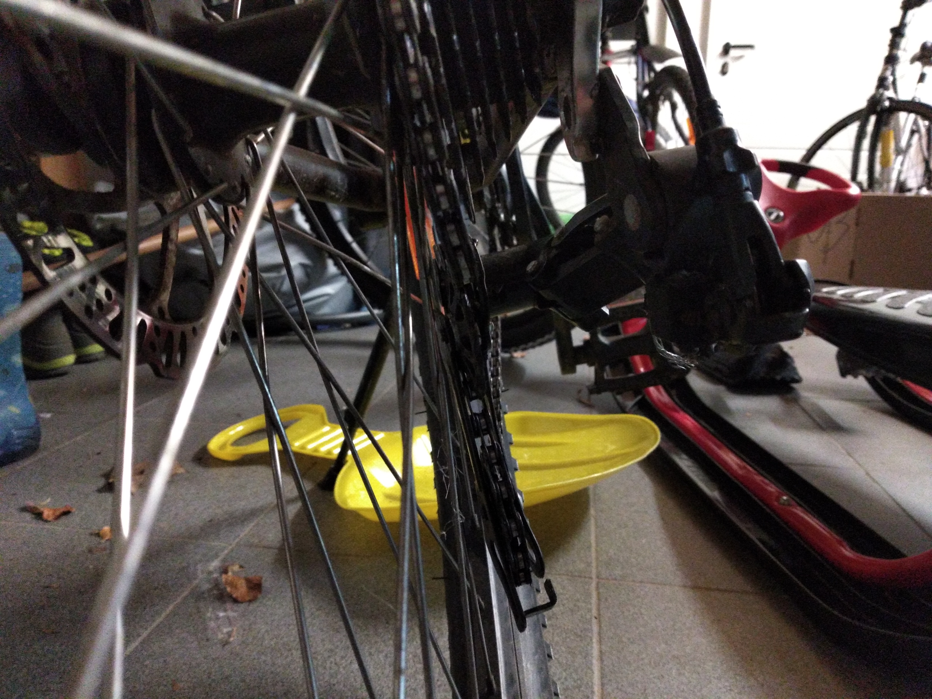

Bitte stell das Rad mal andersrum hin, Sattel und Lenker auf den Boden, Räder nach oben. in der Position fotografiert es sich auch leichter. Unter die gesamte Breite des Lenkers und unter den Sattel legst du ein passend großes Stück Pappe/Papier/irgendwas damit da nix verkratzt.
Das Schaltwerk hats hinter sich, Kette sieht rostig aus, kannst beides demontieren. Für das Schaltwerk brauchst du einen Innensechskant und für die Kette einen Kettennieter. Das Hinterrad kann erstmal verbaut bleiben. Schau ob das Schaltauge fest ist und parallel zum Rahmen bzw zur Nabenaußenseite steht. Bei Unsicherheit, Hinterrad ausbauen, Schaltauge demontieren (Inbus) und auf eine plane Fläche legen. Falls es verbogen ist, nimms mit zu einem Händler und bestell ein neues, sollte unter 10€ kosten. Es gibt zig Varianten von Schaltaugen, du könntest dein Glück auch auf ebay versuchen, wie hoch die Wahrscheinlichkeit ist per „Sichtprüfung“ das passende zu finden weiß ich nicht.
Was ich außerdem prüfen würde: Sind die Kettenstreben so wie es sein sollte, gibts da sichtbare Risse? Was macht das Hinterrad-hat es eine Acht? Sind die Speichen fest oder locker? Hier könnten noch Kosten lauern.
Das soll so, auf der anderen Seite ist der Hebel zum spannen. Den Knubbel maximal handfest anziehen, der Hebel muss fest schließbar sein ohne das anknallen nötig ist.

Es gibt sehr unterschiedliche Bauformen bei Schaltaugen und meines Wissens keine Norm.

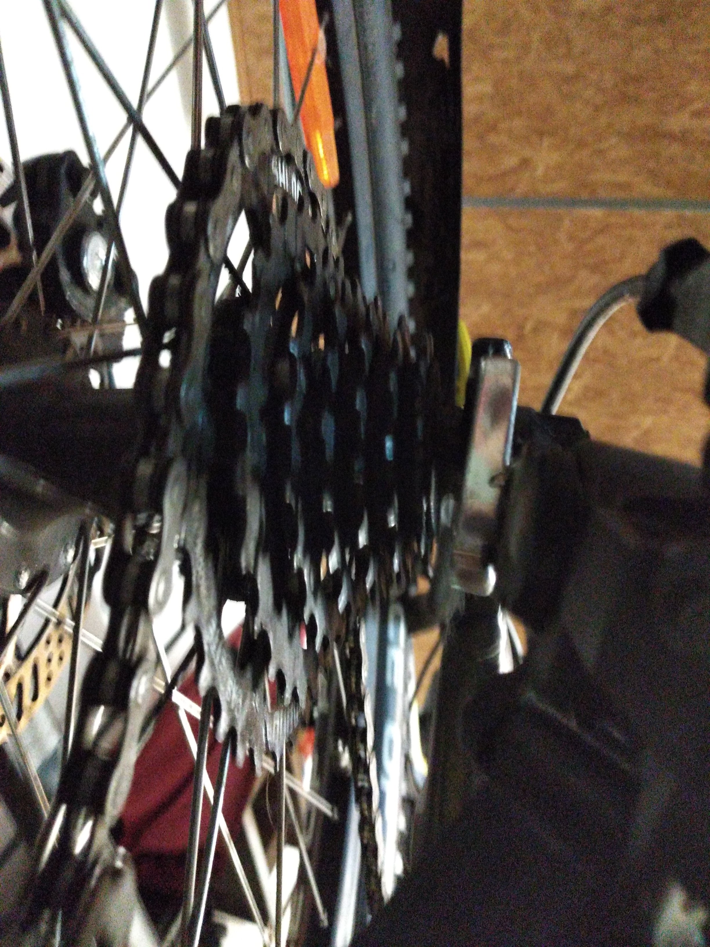

... Kette sieht rostig aus ...
Gesehen habe ich das auch, genauso den Rost an der Scheibe, aber spricht was dagegen, wenn man die Kette mit Rostlöser behandelt etc. (kein WD-40)? Nach der Säuberung dann halt wieder ölen. Ich lasse Nähmaschinenöl drauf tropfen, während ich die Kette durchkurbel, aber da kann man ja selber eine Methode wählen. Andernfalls kostet eine Kette dann auch ca. 10 Geld und der Antrieb läuft möglicherweise schlechter, jenachdem wie stark das alte Ritzel und die alte Kurbel abgelutscht ist. Jedoch scheint mir das Fahrrad auch nicht asbach-uralt zu sein (kann mich auch täuschen), sondern stand lediglich immer draußen und der Fahrer ist damit bei einer Fahrt gestürzt.

Den WD-40 Zwischenschritt kann man sich auch sparen, nicht? Wenn sich alle Glieder (leicht) bewegen lassen sollte die Kette weiterverwendbar sein.
Da ich davon ausgehe das einzelne Kettenglieder verbogen sind hatte ich eine neue Kette vorgeschlagen. Müsste geprüft werden falls Geld gespart werden muss.
Die Ritzel sind ein guter Punkt an den ich nicht gedacht habe, es ist durchaus möglich das hier auch Zähne verbogen sind, das müsste @nik_ zusätzlich prüfen. Falls Ritzel ersetzt werden müssen wird es mit zusätzlich benötigtem Werkzeug und Kassette teurer, dann wäre vielleicht wirklich die Konsultation der Fahrradwerkstatt am sinnvollsten, allein um im wirtschaftlich sinnvollem Rahmen zu bleiben.

Für mich sieht das Schaltwerk falsch eingestellt aus. Wenn ich den youtube videos glauben darf, dann sollte es in der Position beim obersten Ritzel in einer Linie sein und gerade aus zeigen, meinst zeigt Richtung Speichen
