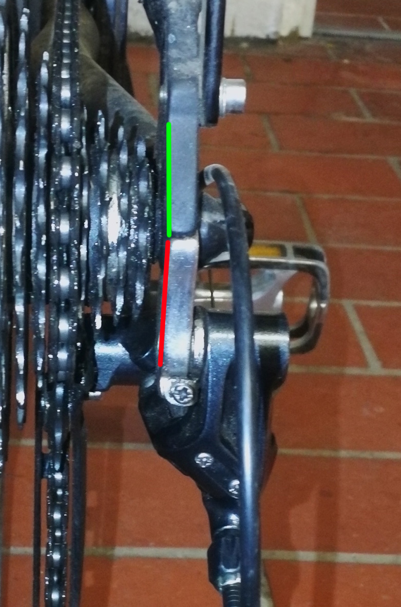

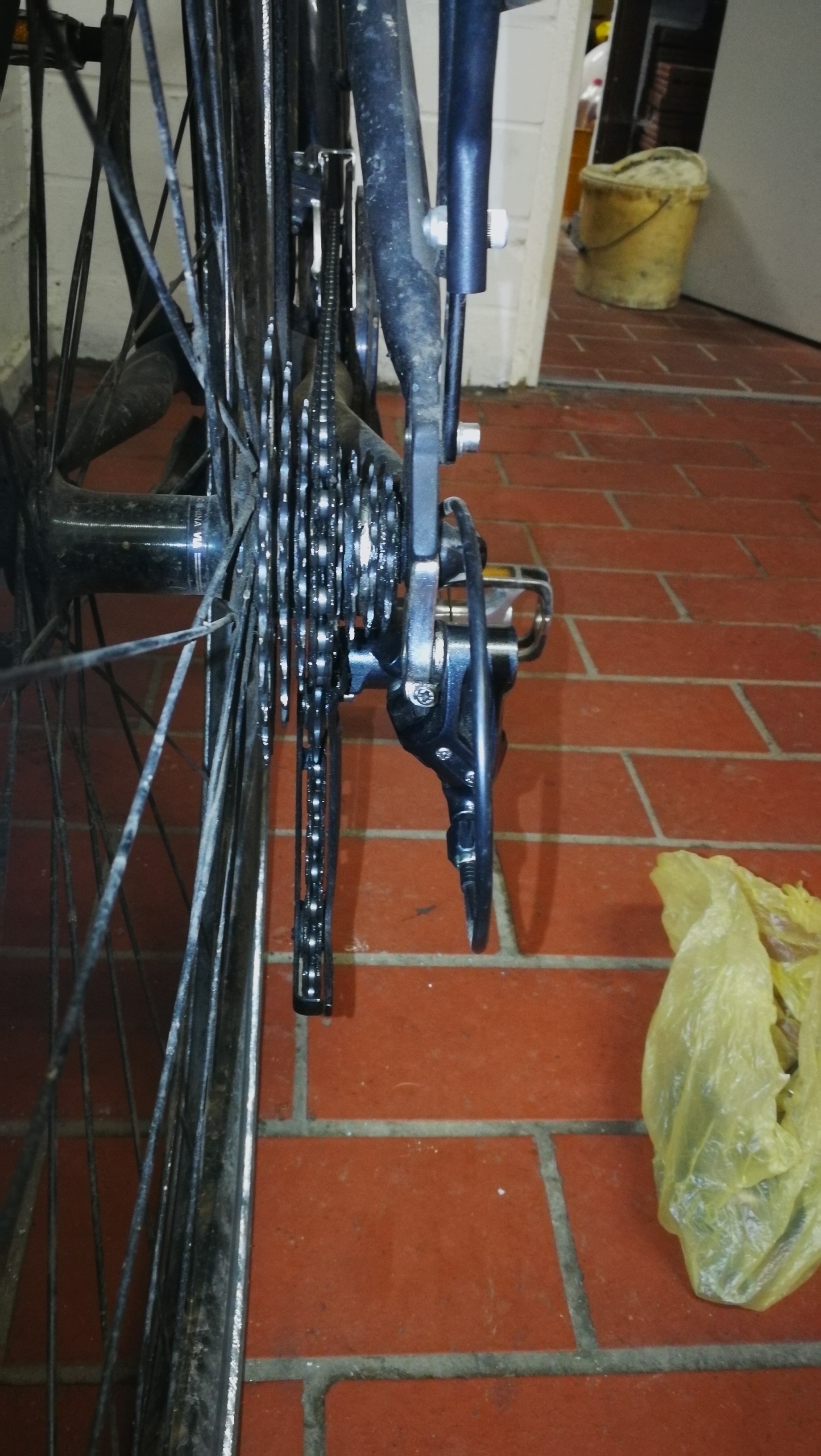

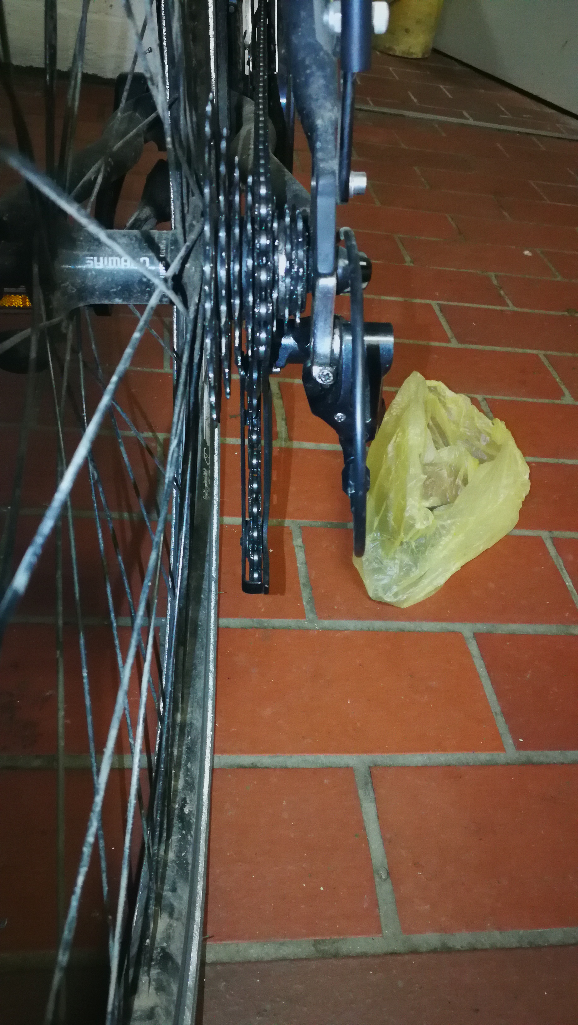

Kann das sein, dass sich mein Schaltwerk langsam verabschiedet, bzw. ausleiert? Bin in letzter Zeit fast täglich mit dem Hobel unterwegs. Langsam verschlechtert sich das Schaltverhalten wieder, so habe ich das Gefühl. Wenn man von hinten von 1 (großes Ritzel) auf 2 schaltet, da braucht die Kette dann schon manchmal mal länger, auch wenn man von 5 auf 4 runterschaltet. Unterer Anschlag und Zugspannung wurden geprüft. Von 5 auf 4 runter geht beim Fahren noch, wenn ich das Hinterrad aber im Keller anhebe und schalte, geht die Kette sehr oft nicht rüber und es klappert vor sich hin, während das Schaltwerk dann unter 4 hängt, aber die Kette auf 5 rumklappert. Das Schaltwerk hat auch so ein Wackelspiel, das könnte auch einen Effekt haben?
Ich finde das Schaltwerk generell weich und da könnte ein knackigeres ran. Gibt es etwas, was man für eine 3x8-Schaltung empfehlen kann? Die Kettenblätter vorne haben 28, 38, 48 und die Ritzel hinten 32, 26, 22, 19, 17, 15, 12, 11 oder so, keine Ahnung mehr, 32 und 11 auf jeden Fall und auch der große Sprung bei den großen Ritzeln.
Ich füge gleich mal Bilder an.

Auf den Bildern wirkt es als ob die Röllchen des Schaltwerks nicht parallel zu den Ritzeln stehen. Vielleicht täuscht die Perspektive. Ansonsten falls das nicht so sein sollte, klingt es als hätte sich deine Kette gelängt, sprich ein bis zwei Kettenglieder weniger sollten dem Problem abhelfen.
Da deine Antriebsprobleme für mich in der Vergangenheit oft nicht so richtig lösbar waren, bin ich mal etwas zurückhaltender mit definitiven Ansagen.
Ein neuer Kabelzug hat bei mir geholfen, dass das Schalten sich wieder knackiger anfühlt. Wäre auf jeden Fall preiswert und recht schnell gemacht. Zu den Schaltproblemen: Es sieht aus, als wäre das Schaltauge leicht schief, evtl nach einem Sturz verbogen?
"Das Schaltwerk hat auch so ein Wackelspiel"
Was wackelt da?
Also wo die Kette nicht rüber war, mag das sein, dass es nicht mittig war, beim anderen Bild schon. Stelle ich die Zugspannung so mit Schaltwerk weiter nach links, wird das Hochschalten generell schlechter.
Wackelspiel bedeutet, dass man den Käfig hin und her wackeln kann, ohne dass das ganze Gestell mit der Feder drin weggedrückt wird.
Schaltzug habe ich vor 1,5 Jahren gewechselt, ebenso Kette und Ritzel. Zug schon so schnell wieder durch?
Ich glaube, verbogenes Schaltauge ist nur wegen der Perspektive. Dem Vorbesitzer ist das Rad mal gegen einen Blumenkübel gefallen, ich weiß aber nur von Kratzer im Laufrad.
War aber schön, dass es eine Zeit lang keine Schaltprobleme gab und das Durchrutschen quasi auch langsam verschwand. Damals half Umschlingung so knapp wie möglich einstellen, damals das Zaubermittel.
Edit:
Das Schaltauge ist nicht verbogen, habe es vorhin nochmal überprüft! Ist also nur die Perspektive.
Habe mal eine Werkstattfahrt gemacht und die Zugspannung durchprobiert, es gibt keine Möglichkeit, wo beides perfekt geht. Entweder die Kette braucht öfters lange, um auf das 2. Ritzel zu gehen oder auch beim Fahren vom 5. auf das 4., während vorne die Kette auf dem mittleren Blatt ist. Manchmal will die Kette sogar gar nicht auf das 4. und klappert da vor sich hin.
Kette weiter kürzen könnte aber Overkill sein. Ich verwende da schon 114er-Ketten, obwohl ich aus der Erinnerung in Kettenlängenrechner sogar 116 hatte und vom Werk aus war damals auch eine 116er.
Also Schaltzug durch oder Schaltwerk durch? :confused_alt:
