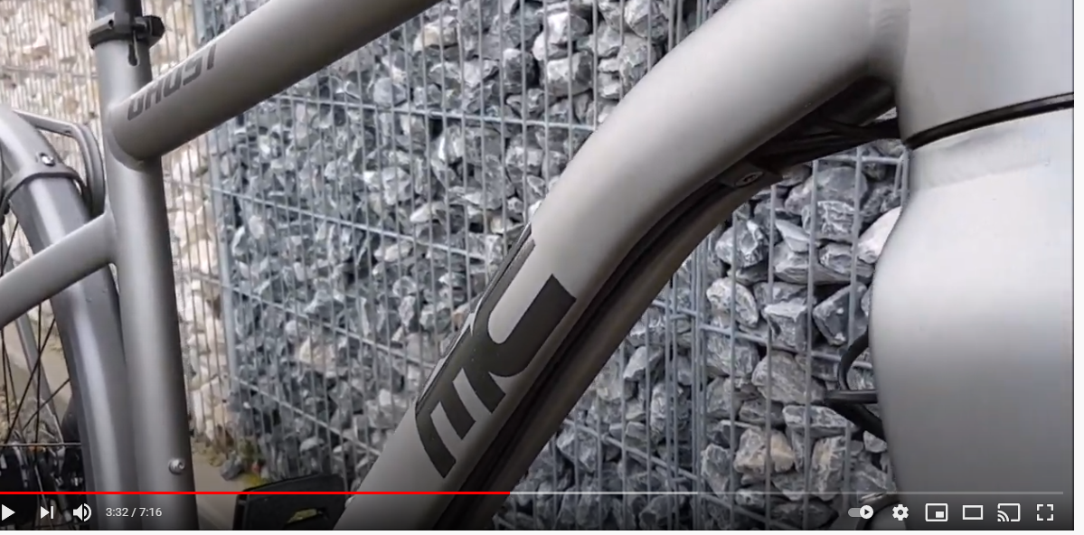

Grundsätzlich gefällt mir aber auch das Ghost Square Cross Essential

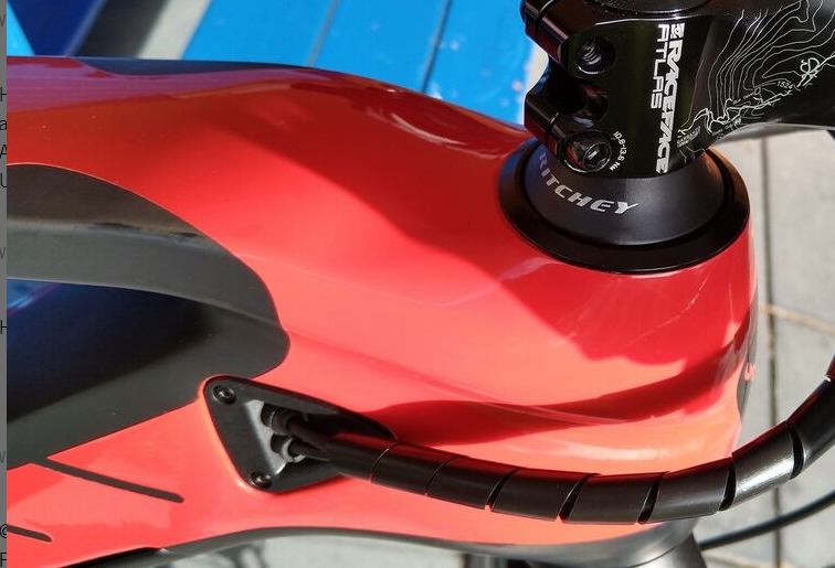

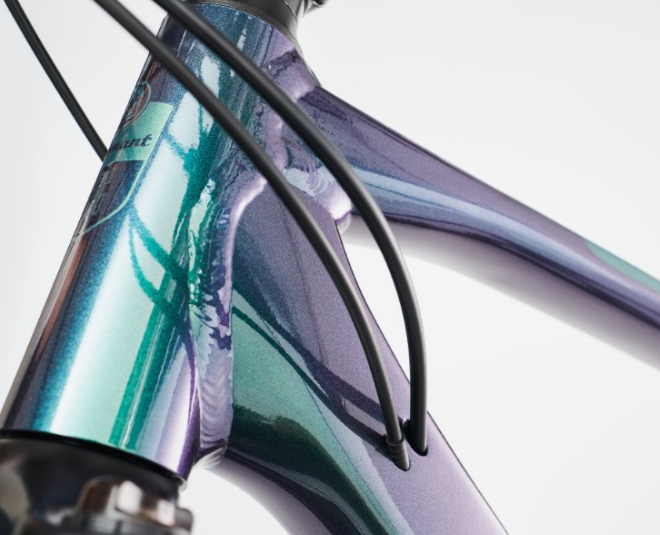

Wieso? Es hat den besten Rahmen, weil dort die Kabel außen und trotzdem "versteckt" geführt werden. Das macht das Rad wartungsfreudiger wenn mal ein Schaltzug oder Bremsleitung getauscht werden sollen und es klappert garantiert nichts im Rahmen, wie es bei vielen Bikes mit innengeführten Leitungen der Fall ist.
Es hat auch ein größeres Kettenblatt vorne, was bei der Verwendung im Trekkingbereich definitiv besser passt, als das von Cube und es hat auch direkt eine Abdeckung montiert, damit deine Hose nicht dreckig wird oder sich im Kettenblatt verfangen kann.
