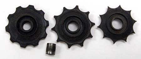

Woran machst du fest, dass die Rollen wechseln musst? Wenn du wirklich das 2020er Stevens hast, wirst du kaum Gelegenheit gehabt haben, das Zahnprofil der Rollen verschlissen zu haben. Wenn die Rollen nur schwergängig sind, dann bau sie aus, nimm sie auseinander und reinige die Lager/Dichtungen und schmier mit wenig Öl.
Bei einem Tourenrad und halbwegs sinnvoller Wartung des Antriebs sollten die Röllchen für 5-stellige Kilometerleistungen taugen und mehrere Ketten überleben.
Anleitung und Bildquelle:
https://www.parktool.com/blog/repair-help/rear-derailleur-overhaul
Abgesehen von Rennradlern und MTBlern die auf Teufel komm raus fahren, wäre der Tausch beim Zwischenstand zwischen mittlerem und rechtem Röllchen sinnvoll.
Weil die schon sehr starke Verschleißerscheinungen haben.
Müsste jetzt schon so langsam meine 15.000km runter haben und neue Ketten gab es auch schon.
Hab mir einfach mal Röllchen bestellt, werde dann ja sehen ob es passt.

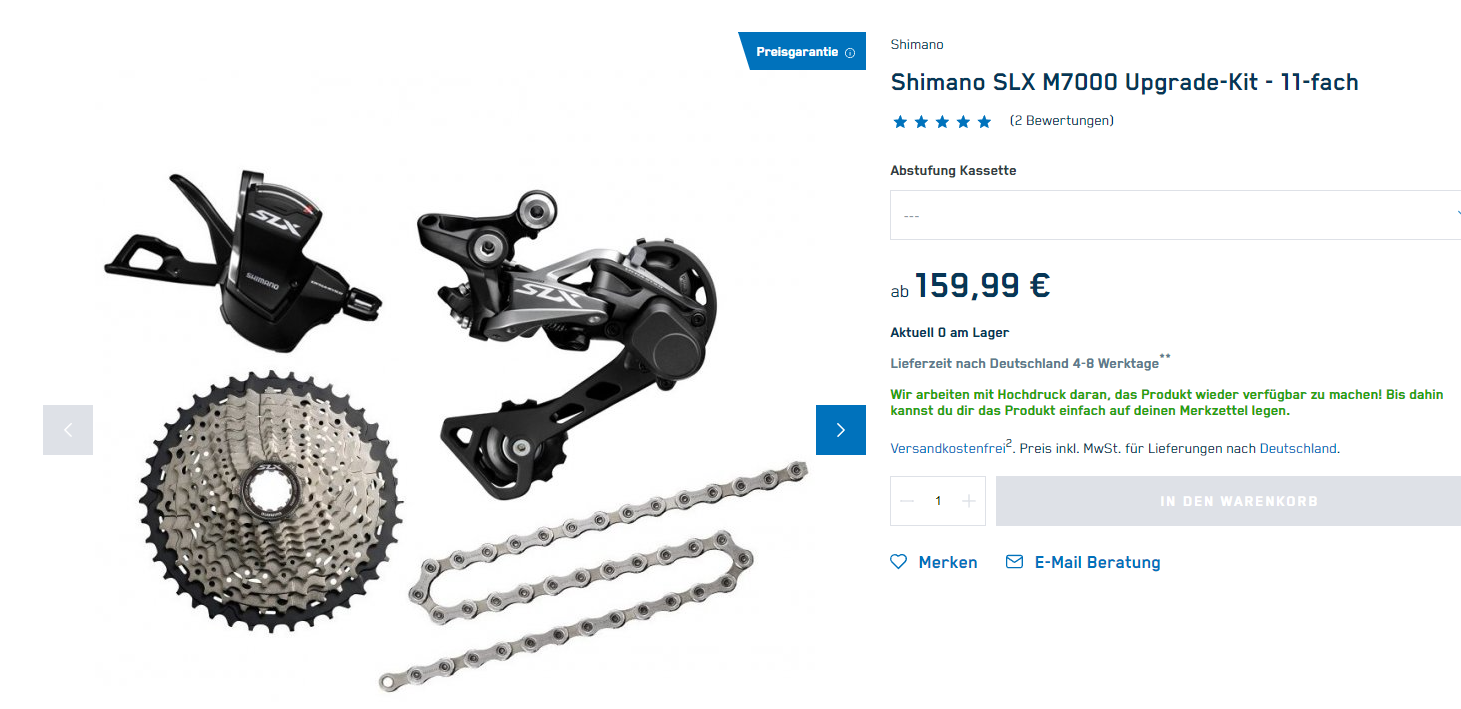

Meine Empfehlung wenn du keine großen Ansprüche hast wäre eher sowas.
https://www.bike24.de/p1178143.html

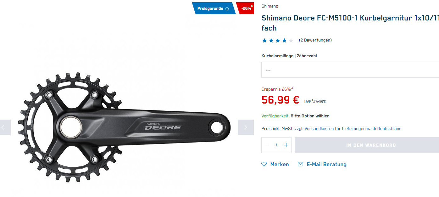

Vorne dann eine beliebige single Kurbel
https://www.bike24.de/p1372227.html
Von 3x7 wäre aber glaube ich selbst der Schritt zu 2x9 schon ein Fortschritt oder gar 1x10 ausreichend. Müsste mal schauen wenn ich wieder am Rechner bin.

Wenn du nur im Flachland unterwegs bist und kaum schalten muss, dann nimm doch einfach ein 9er Ritzelpaket mitsamt Schaltung und eine Single Kurbel für vorne.

Heee??? Mein Vorschlag ist auch eine 1x11 Schaltung. Wenn du selbst sagst du brauchst kaum zu schalten, dann kannst auch für den Bruchteil des Preises 1x9 haben. Ich sehe nur den Sinn darin nicht mit 3x7 rumzuhampeln. Wozu vorne ein Umwerfer wenn du die Schaltung eh nicht brauchst. Kannst auch gerne 1x7 nehmen, wenn du der Meinung bist es reicht, nur ist der Preisunterschied zwischen 1x7 und 1x9 kaum vorhanden.
