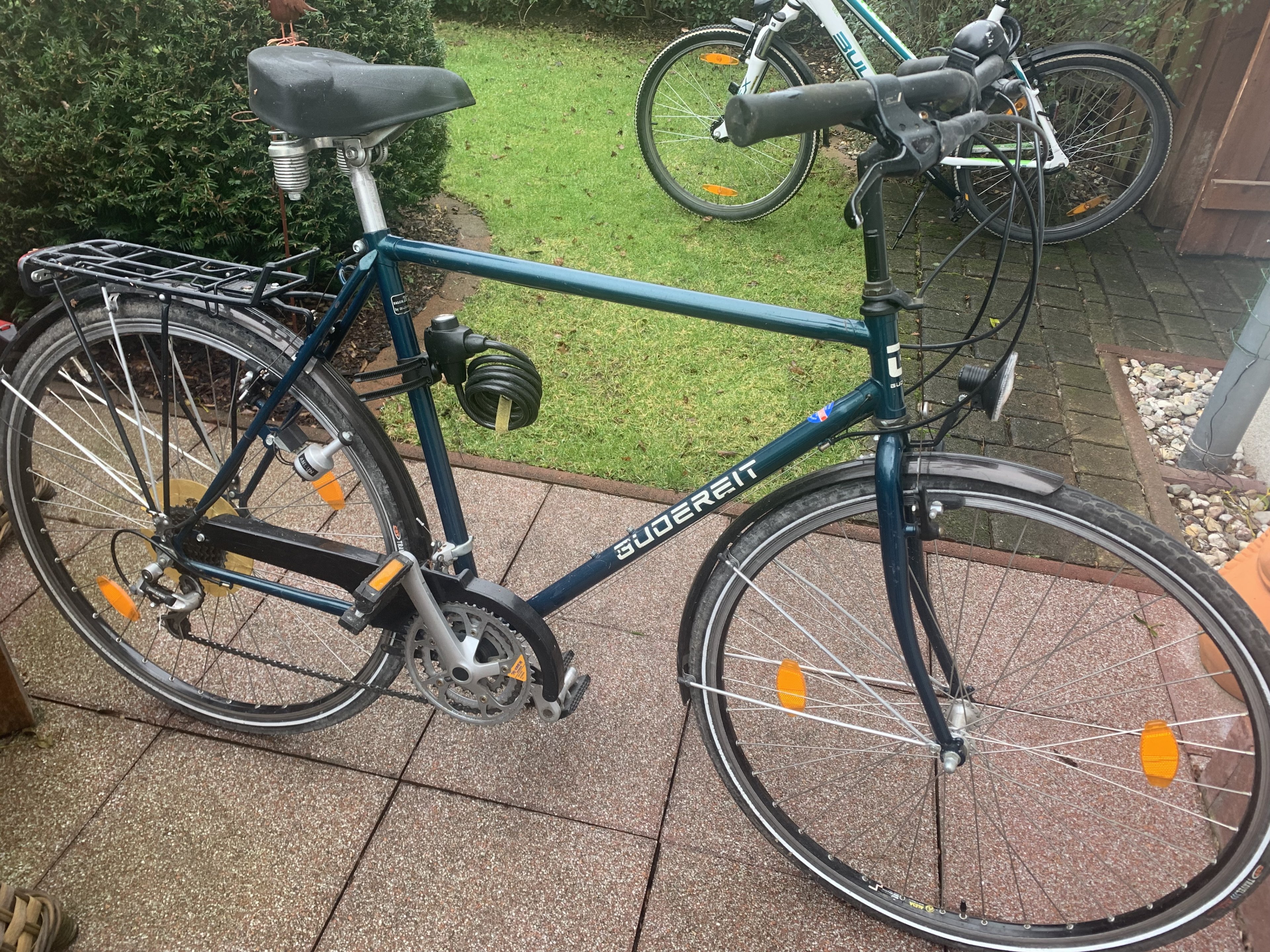

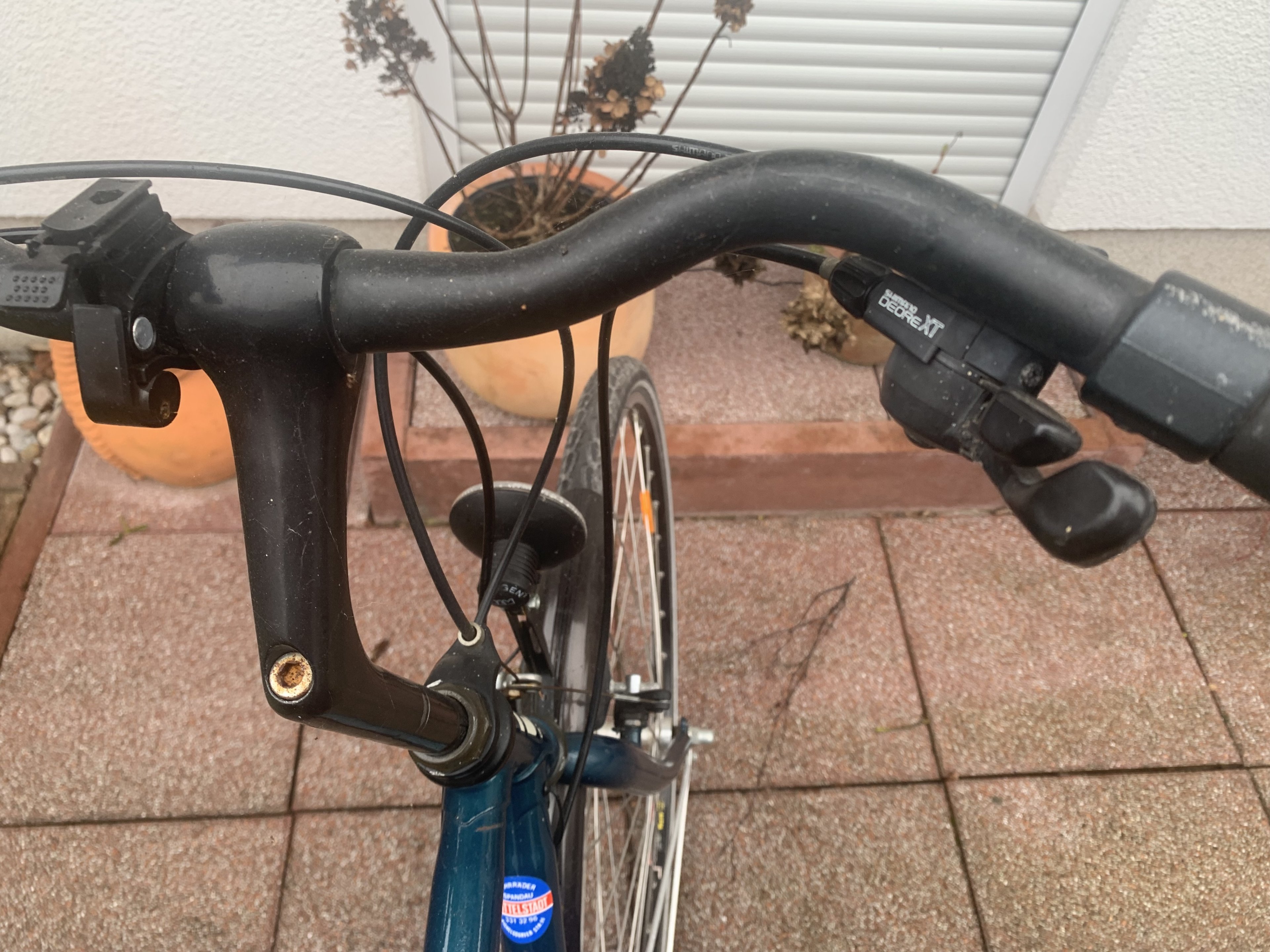

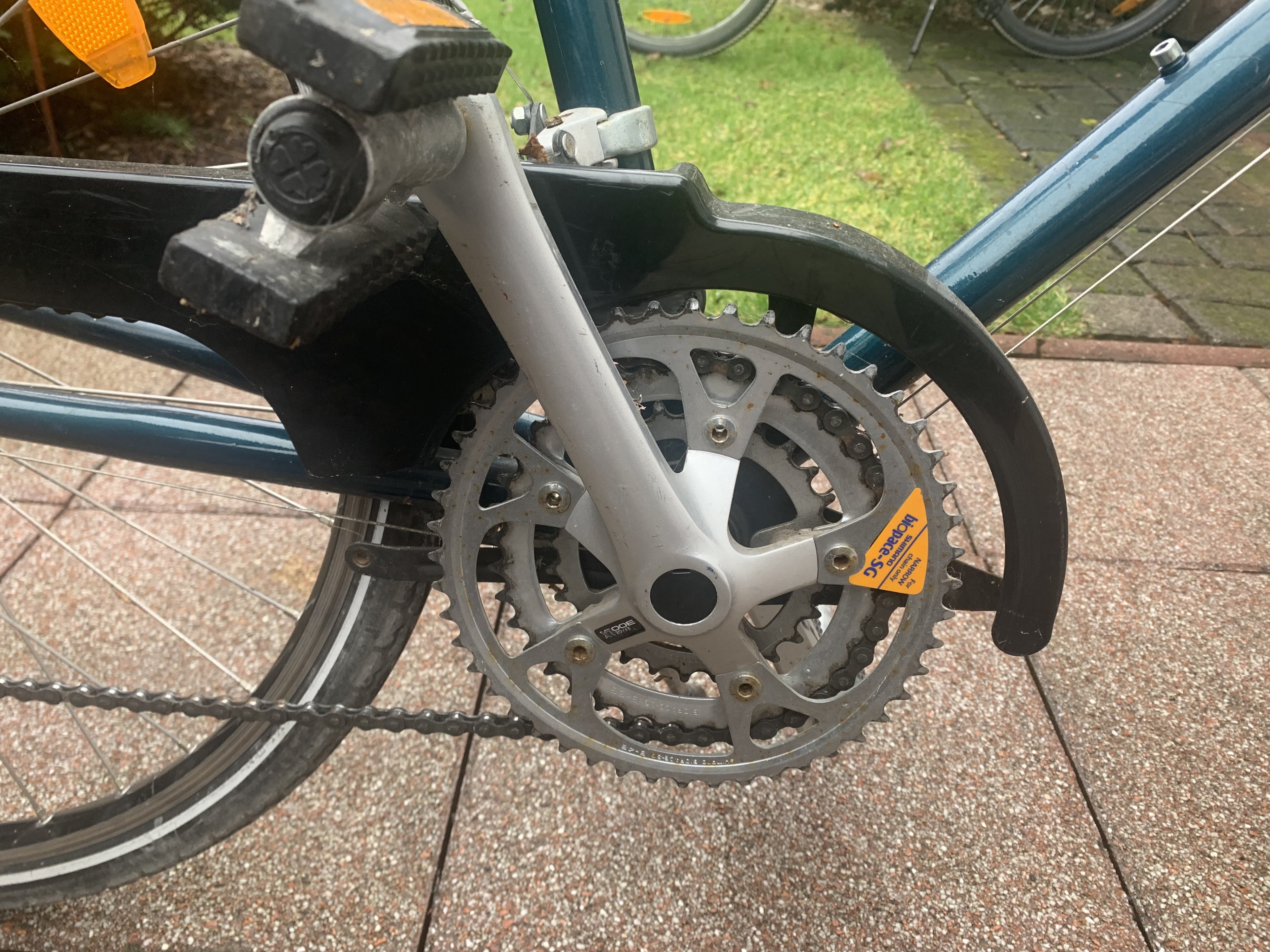

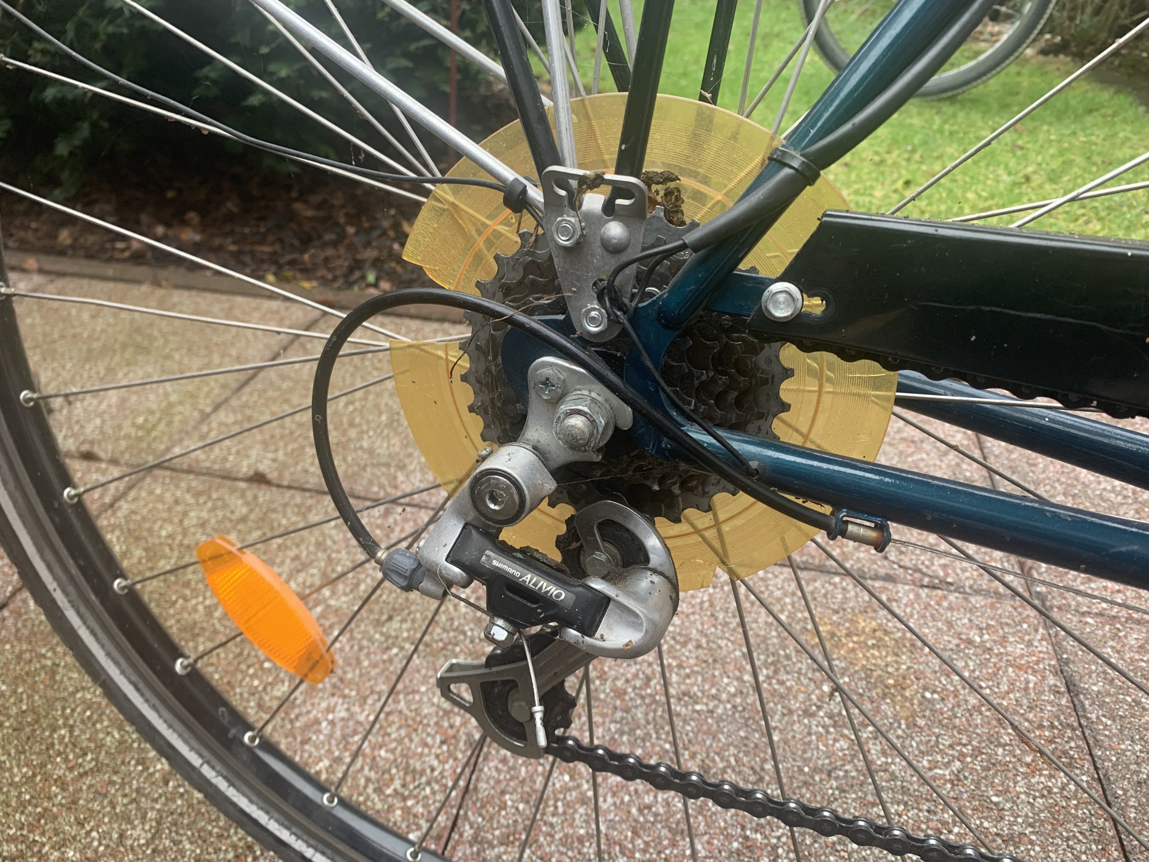

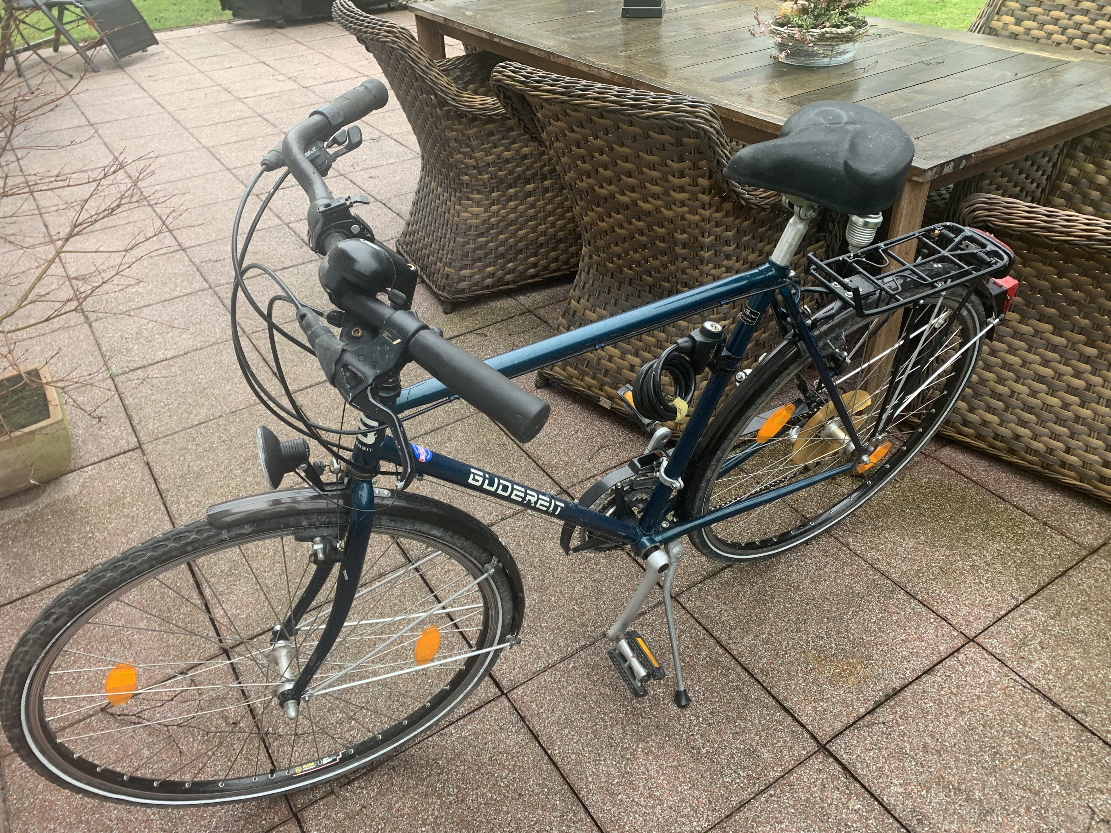

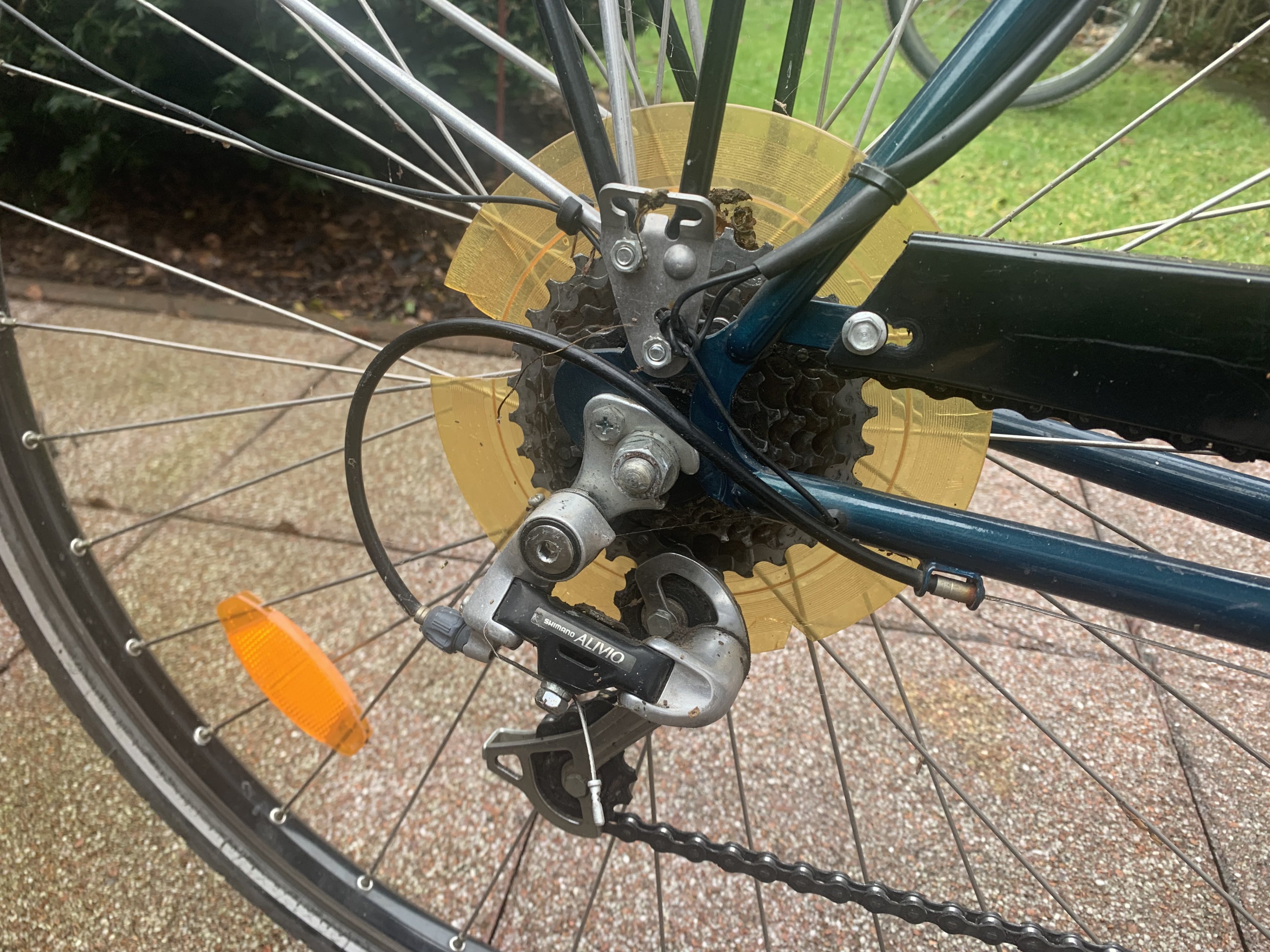

Hallo ihr alle, habe mir mal so die letztem 30 Seiten zu Gemüte geführt und bin echt erstaunt was hier für ein Fachwissen ist. Allerdings ist meins was Fahrräder angeht eher nicht messbar.. ;)

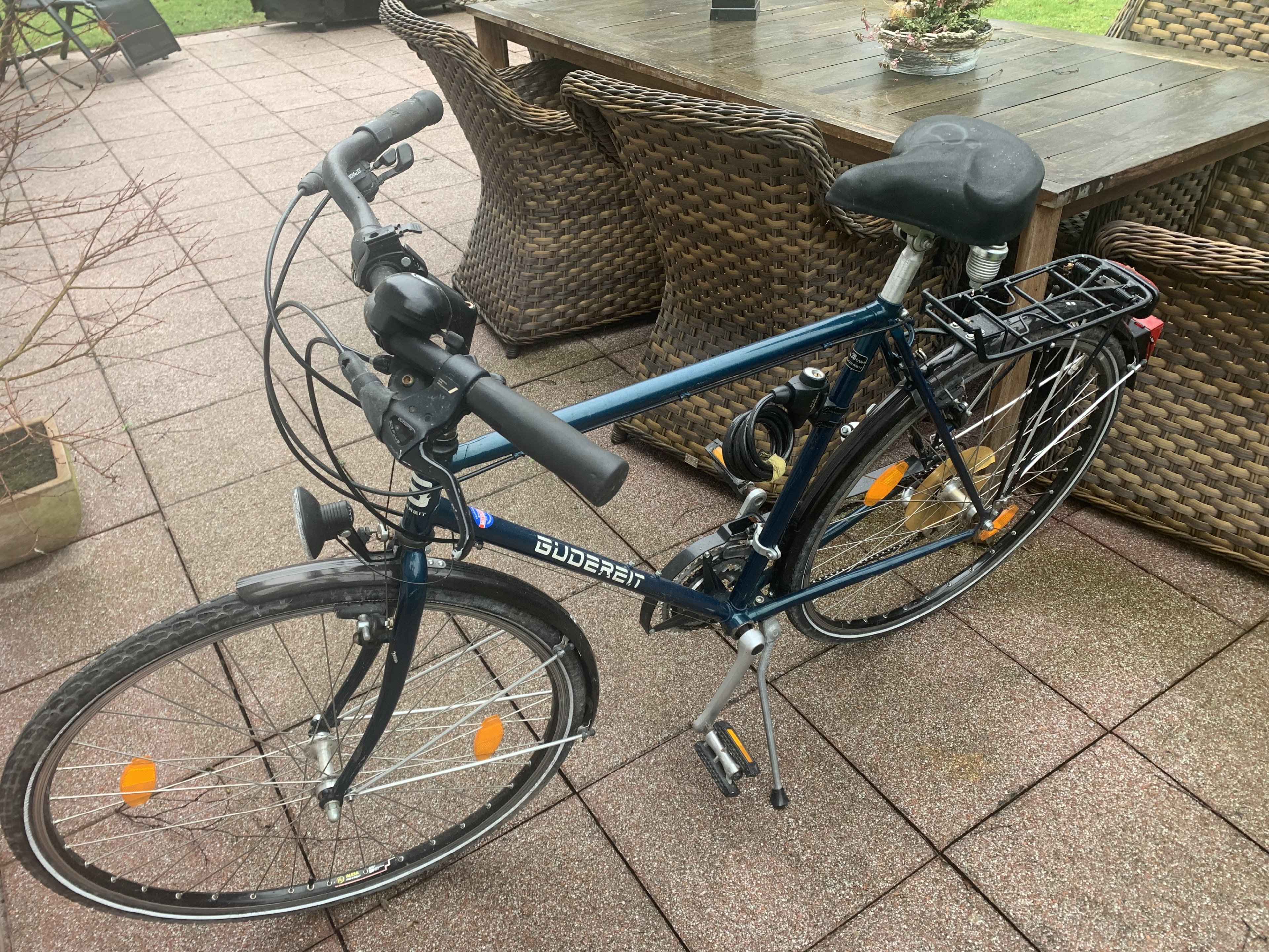

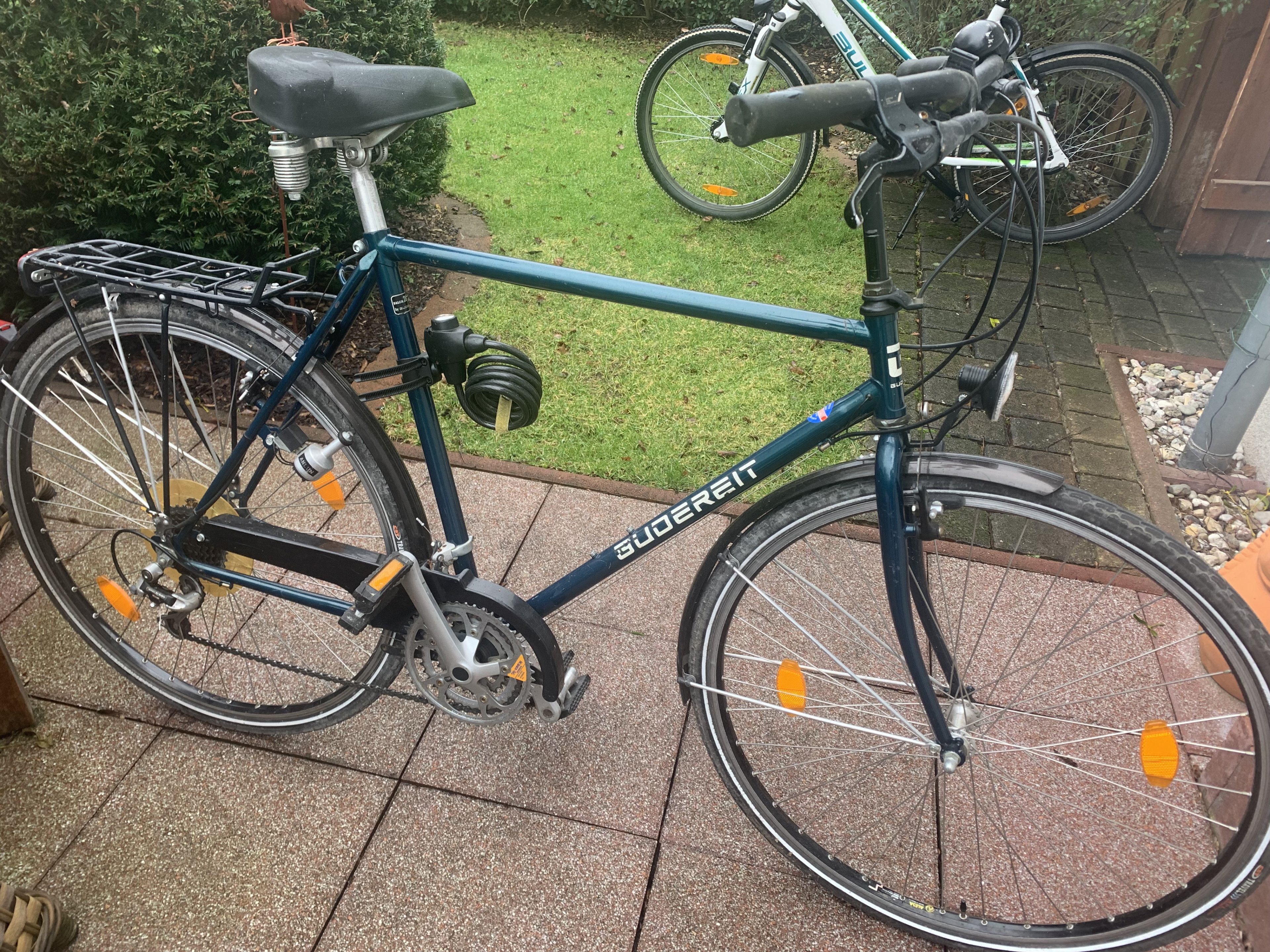

Ich hatte mir im letzten Jahrhundert mal im Jugendlichen Wahn und weil es mir gefiel ein Raleigh Activator 2 gekauft. Nach relativ kurzer Zeit merkte ich das ist nichts für mich und es stand erstmal im Keller. Irgendwann durch Zufall tauschte ich es mit einem Kollegen gegen ein Gudereit ein.
Optisch eher so semi, aber wenigstens nicht mehr das Raleigh.
Die Marke Gudereit selber sagte mir überhaupt nichts.
So ersetzte das Gudereit den Platz im Keller und zog auch mit mir ein paar Mal um.
Jetzt allerdings würde ich gerne mehr und regelmäßig fahren.

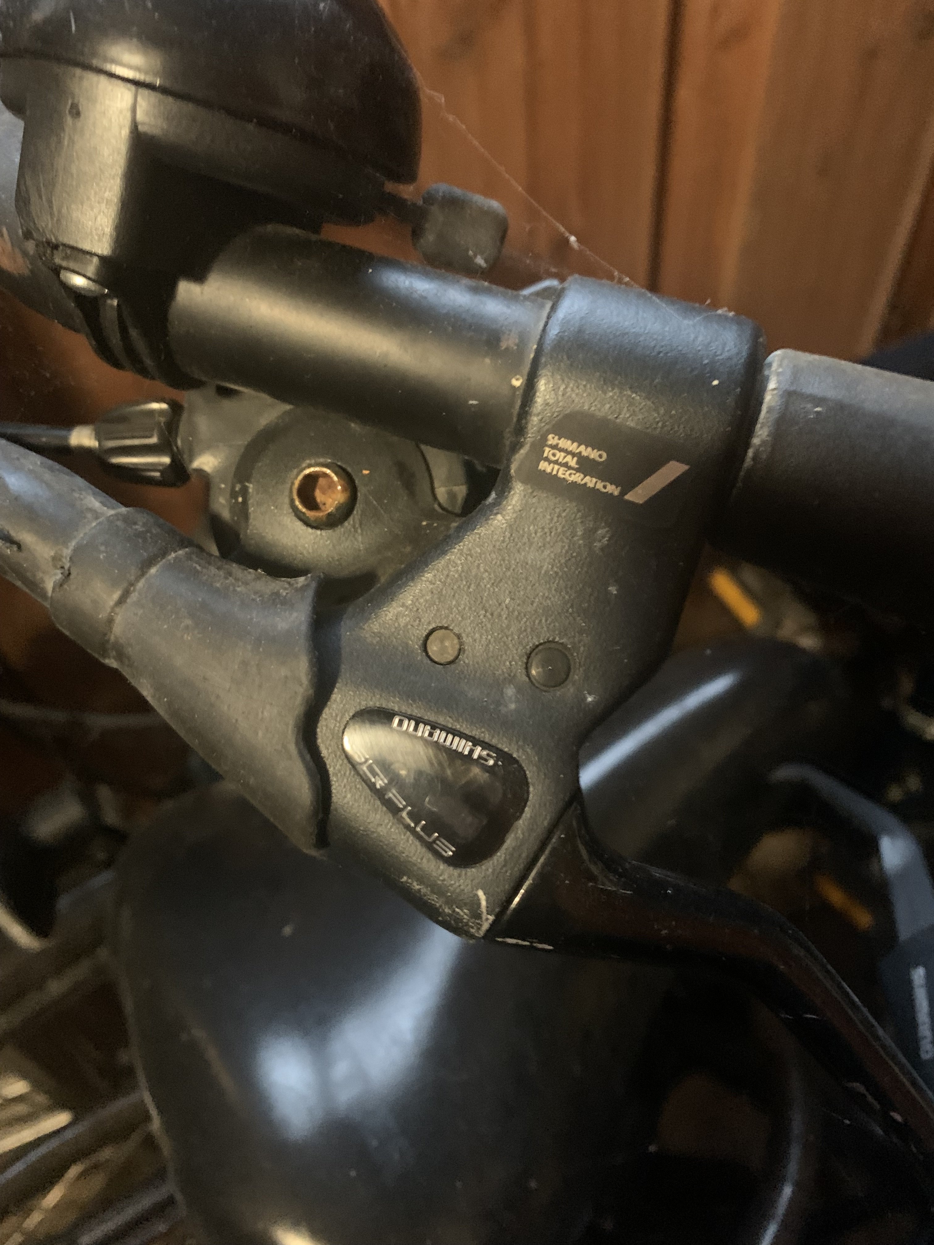

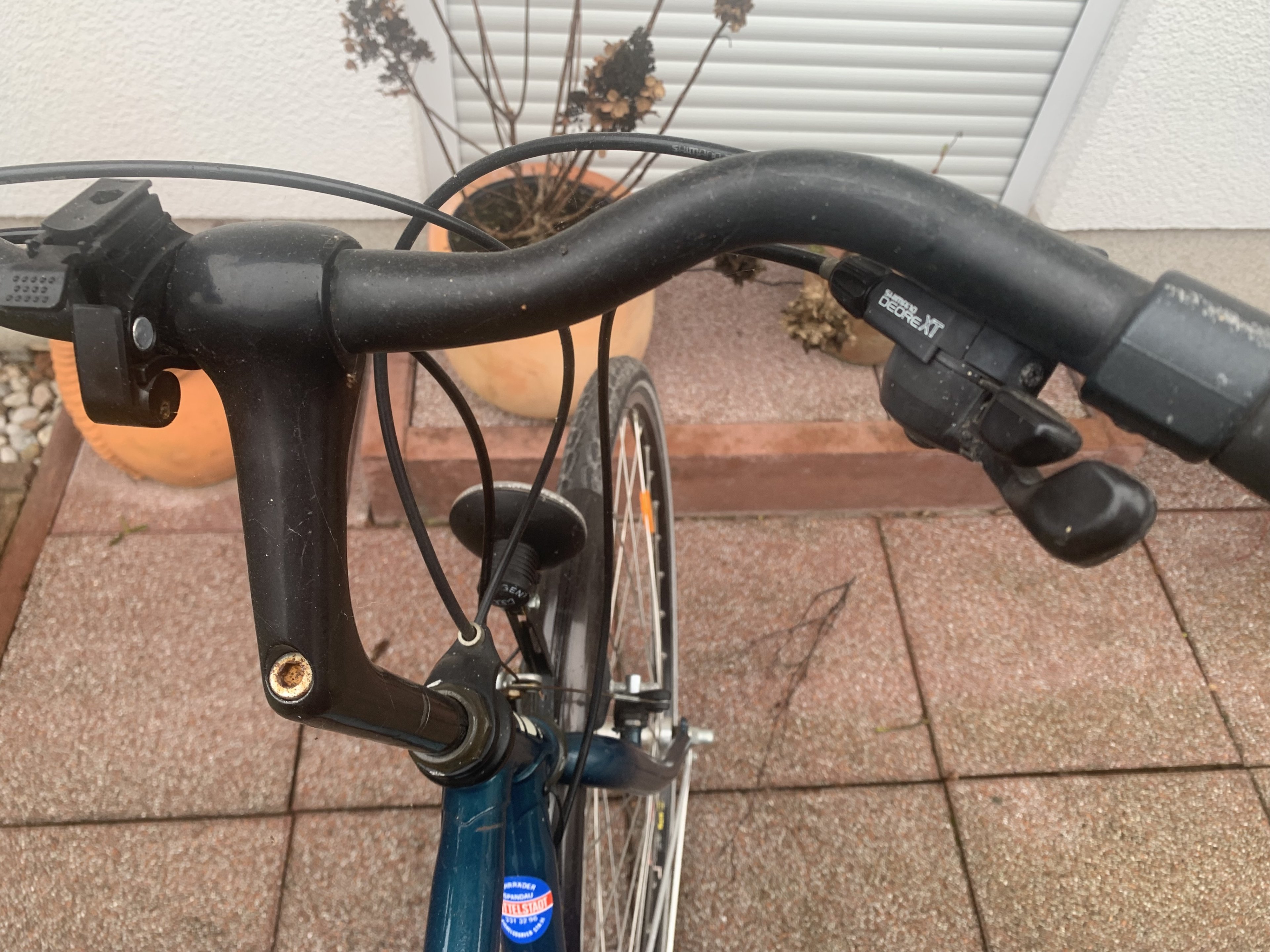

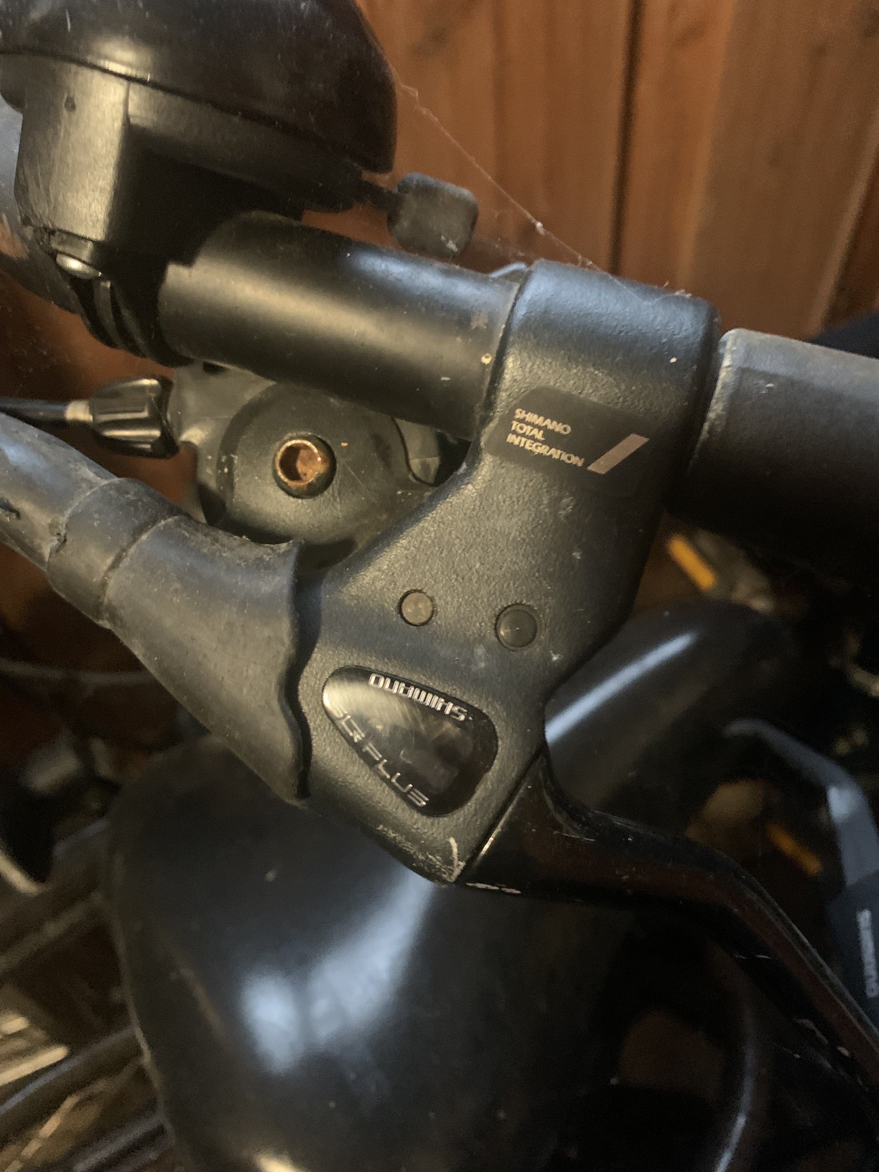

In den letzten Jahren habe ich es bewegt, war aber immer nicht so spaßig, Gänge schalten einfach so durch beim Fahren, Handgelenke schmerzen... und überhaupt viel zu anstrengend... ;)
Das Alter des Fahrrad ist schlecht zu sagen, da der Kollege auch nicht mehr am leben ist.
Gehe ich nach der Schaltung würde ich sagen irgendwann nach 1994 gebaut.
Nun aber zum eigentlichen Anliegen.
Wenn ihr mit eurer Kompetenz die Bilder seht, was kommt euch außer "putzen" als erstes in den Sinn?
Aufbauen oder Neukauf?
Da ich gerne Nachhaltig Dinge weiternutze würde ich es ungerne entsorgen.
Ein neues Rad kostet grade im Moment nicht wenig und die Verfügbarkeit ist auch so lala.
Da nach meinem Empfinden unzählige Anbieter auf den Markt kommen/sind schaffe ich es nicht mir einen Überblick zu verschaffen.
Abgesehen davon das ich noch die Zeiten kenne wo es Fahrräder oder Rennräder gab.....
Ohne unterunterunter Kategorien.
Fachlich bin ich gelernter Mechaniker, aber eher Industrie und nicht Fahrrad.
Aktuell bei 1,84 um die 85 KG schwer.
Wenn ihr also mitgeht das die Basis des Gudereit nicht ganz schlecht ist, was würdet ihr womit erneuern.

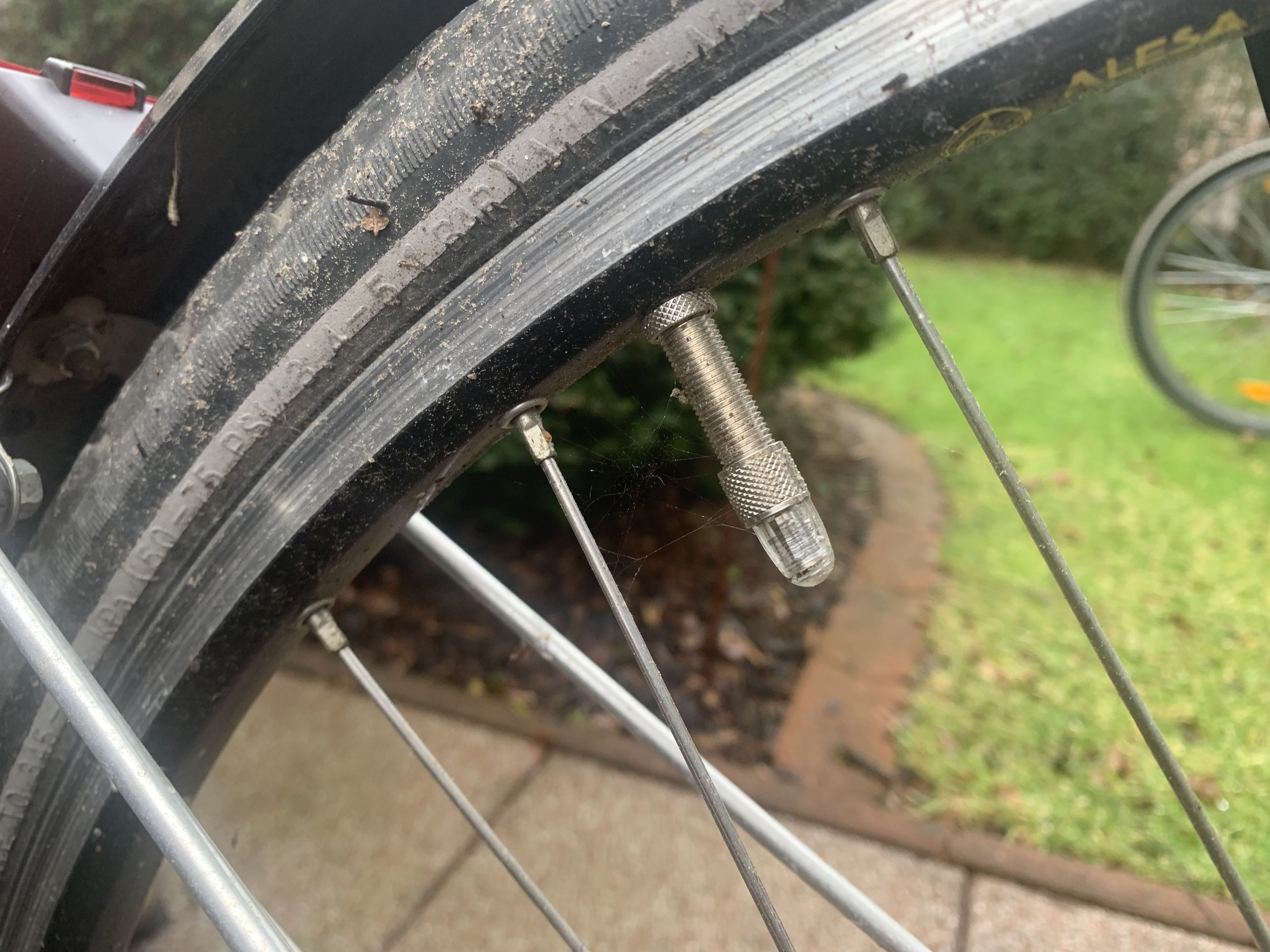

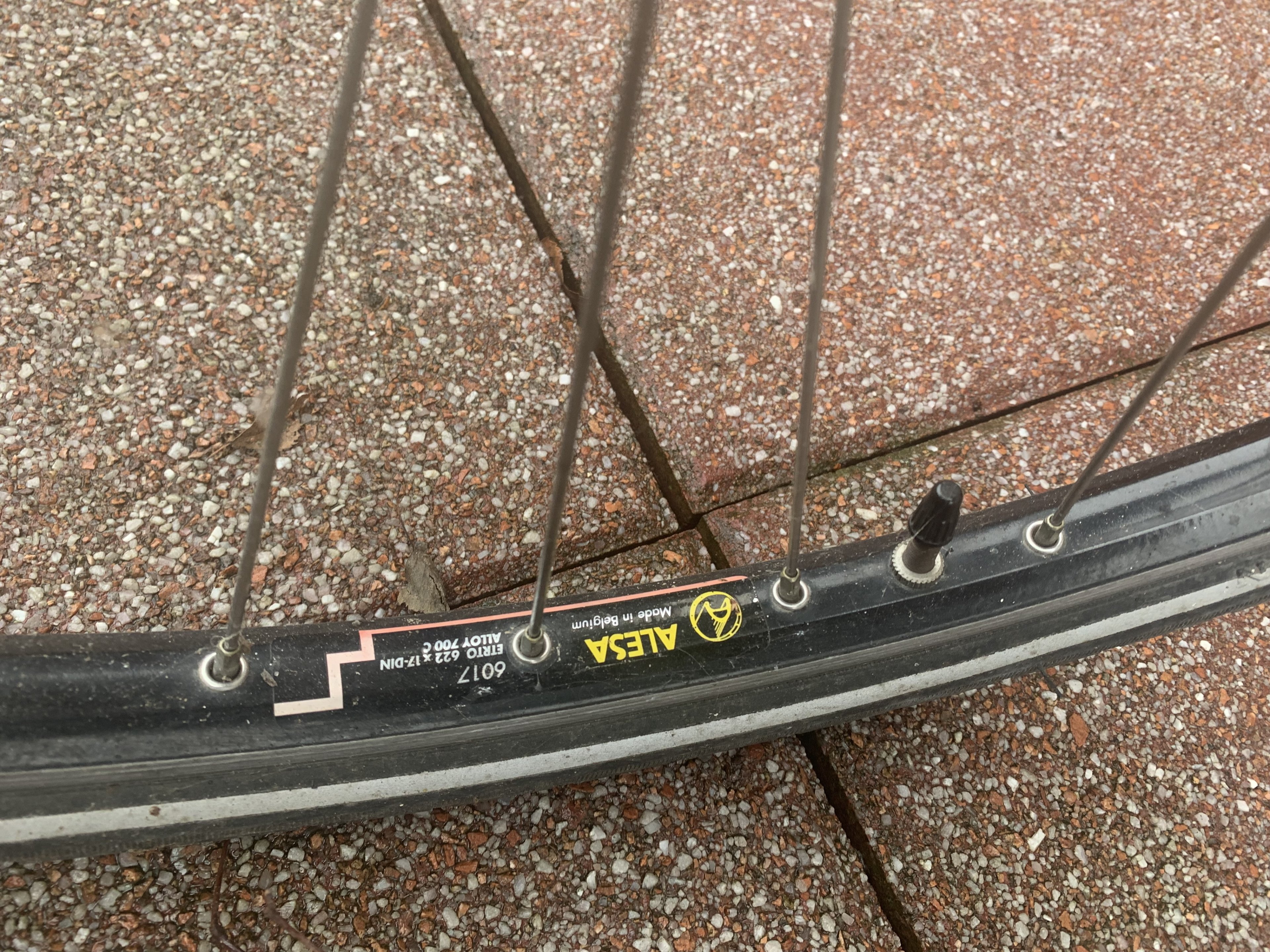

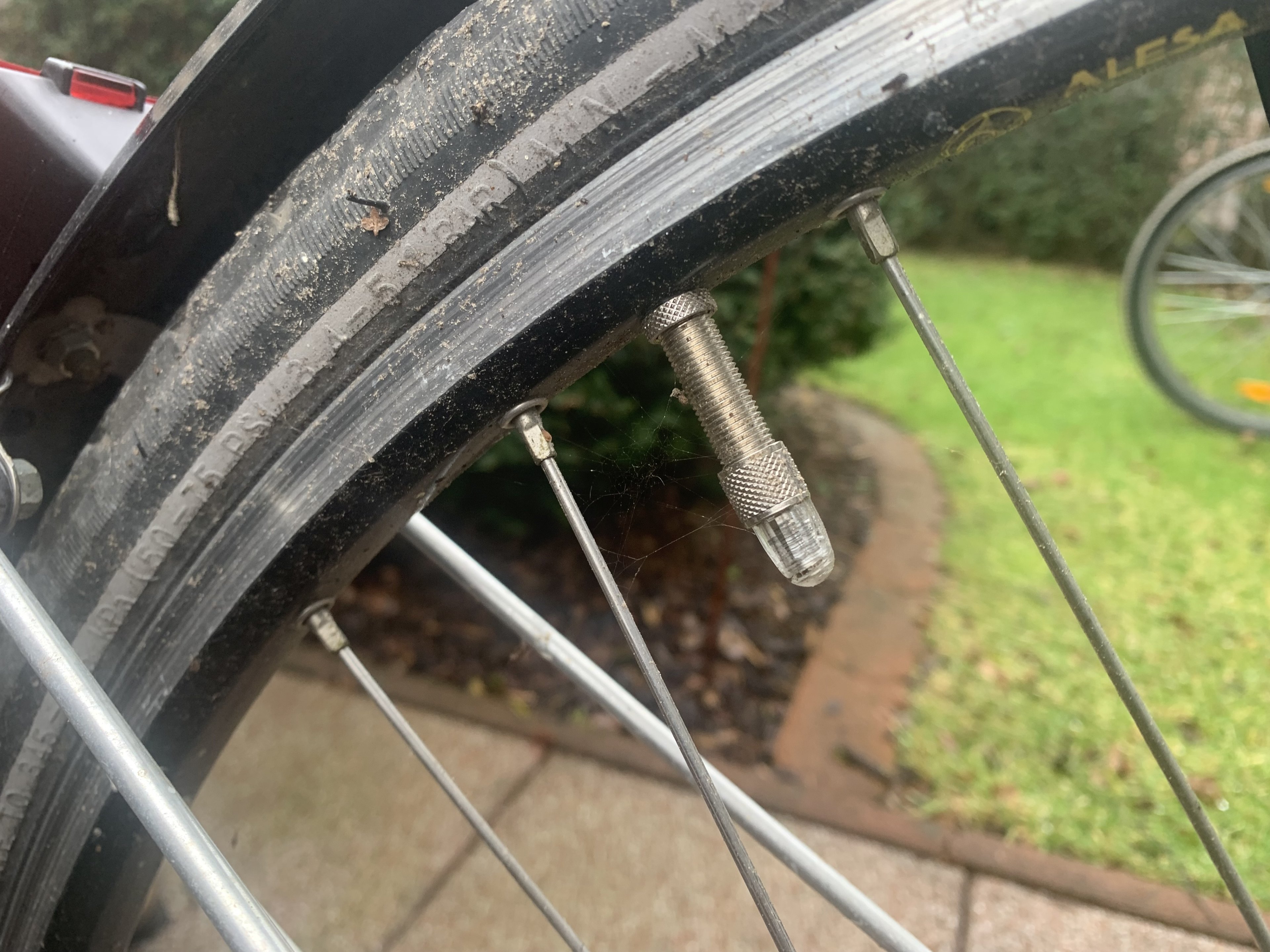

Was noch zu erwähnen ist, warum auch immer hat der Vorbesitzer hinten an der Felge das Loch aufgebohrt um ein Autoventil durchzubekommen. Daher vorne/hinten unterschiedliche Ventile. Dynamo ist nur noch dran wegen Straßenzulassung. Kann also weg, habe auch schon Akku Licht vorn/hinten.

Ganz ehrlich? Fahr den Hobel wie er ist solange alles funktioniert. Kette einmal ordentlich reinigen und Abfetten, schauen ob die Brems- und Schaltzüge noch alle leichtgängig sind und dann rauf da. Evt. würde ich vorab noch die Bremsbeläge tauschen. Deren Gummimischung dürfte mittlerweile hart sein und die Felge abschmirgeln (wenns noch die ersten sind).
Reaktionen: sedot
Grundsätzlich lässt sich alles aufbauen und an deine Sitzposition besser anpassen, die Frage an dieser Stelle sind aber die Kosten!

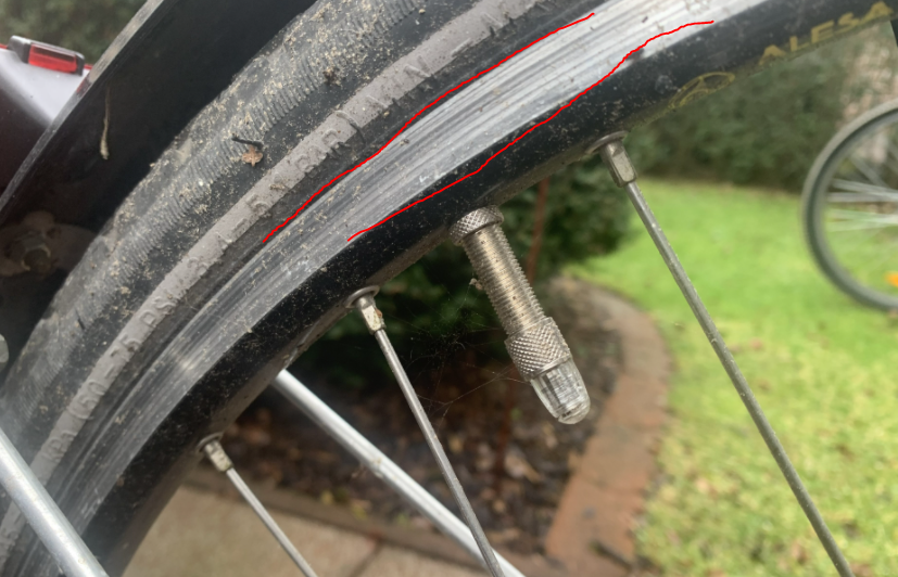

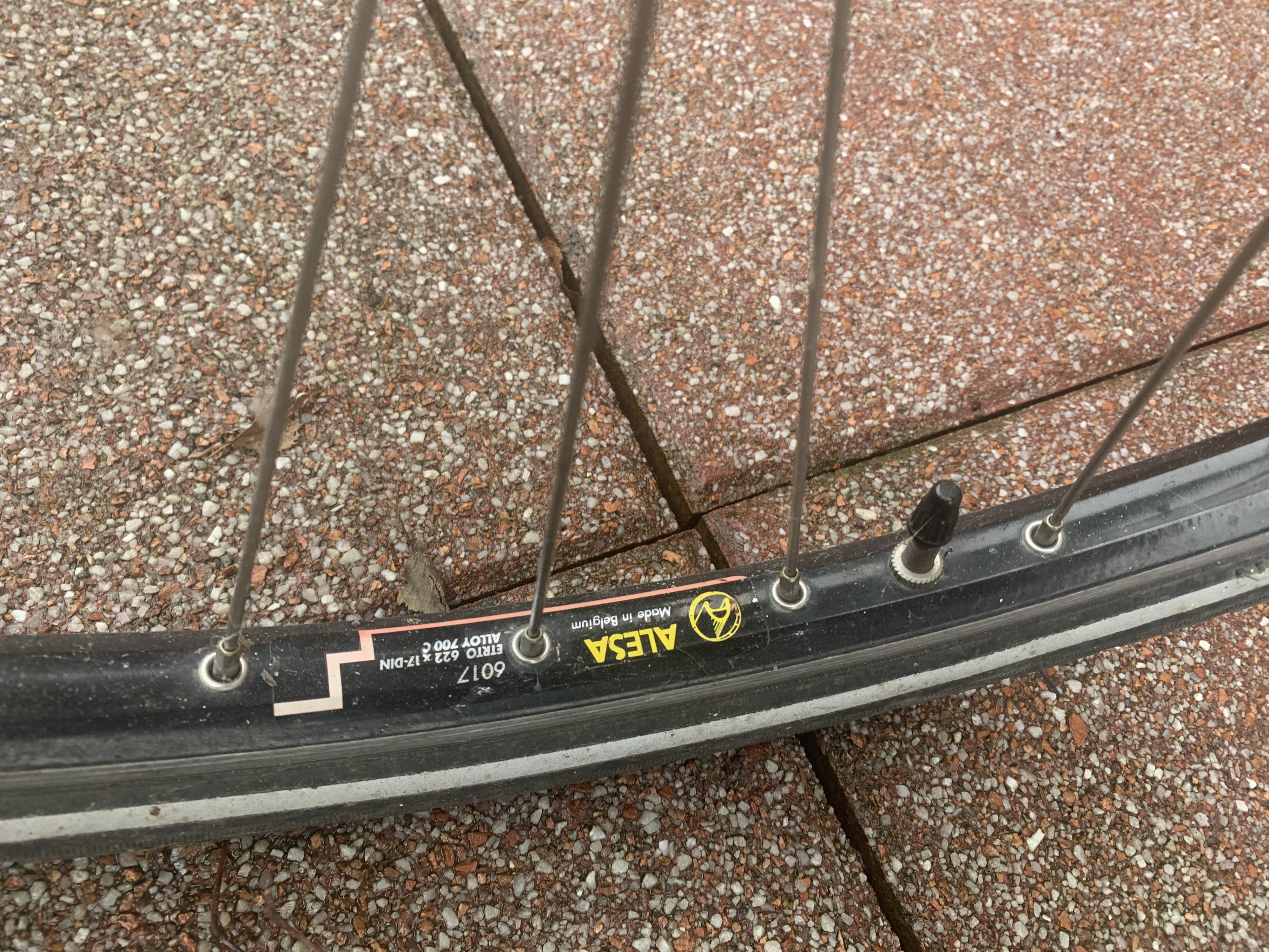

Wenn ich mir zum Beispiel die Felgen anschaue, so sieht man bereits mit bloßen Auge auf den Fotos, dass sie tiefe Rillen aufweisen und ich würde um ehrlich zu sein keine Strecken mehr mit dem Rad fahren wollen. Wenn wir dann jetzt neue Felgen, neue Bremsen, neue Schaltung und neuen Lenker in die Kalkulation reinnehmen, so würde ein Neukauf möglicherweise sogar günstiger sein.
Klar kann man erst einmal schauen, ob man den bestehenden Antriebsstrang gewartet und richtig eingestellt bekommt, das jetzt aber komplett als Ferndiagnose? Schwierig. Die Reifen müssen aber auf jeden Fall neu und die Felgen und Bremsbeläge ebenfalls. Dabei ist das Rad aber nun mal kein High-Tech, sondern eher in die Kategorie Baumarktrad einzuordnen, ein neues Rad in der Preisklasse, aber altersbedingt mit um Welten besserer Ausstattung wäre sowas.

Wenn du grundsätzlich keine zwei linken Hände hast, ist das Basteln am Rad an sich kein Problem. Da habe ich grundsätzlich keine Bedenken, das einzig schwierige am Radbau ist selber Rader einspeichen, das muss man aber nicht selbst machen.
Die Spuren an den Felgen könnten auch einfach nur Dreck sein. Lässt sich durch die Fotos nicht eindeutig einordnen. Am besten mal mit nem Fingernagel rübergleiten. Wenn das Rad insgesamt nicht viel bewegt wurde, sind die Felgen noch völlig ausreichend. Die Nahaufnahem der Felge zeigt wunderbar wo der Dreck auf der Felge hängt und das sieht für mich nach ner dreckigen aber nicht rilligen Oberfläche aus.

Werde nachher mal mit nem Lappen die Felge abwischen.
Das hier ist kein Dreck, sondern eine 2mm+ tiefe Rille.

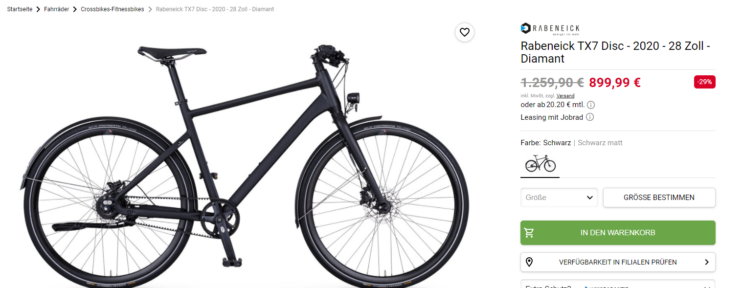

Mit etwas Glück wäre zum Beispiel sowas möglich.....
https://www.fahrrad-xxl.de/rabeneick-tx7-disc-m000045845#

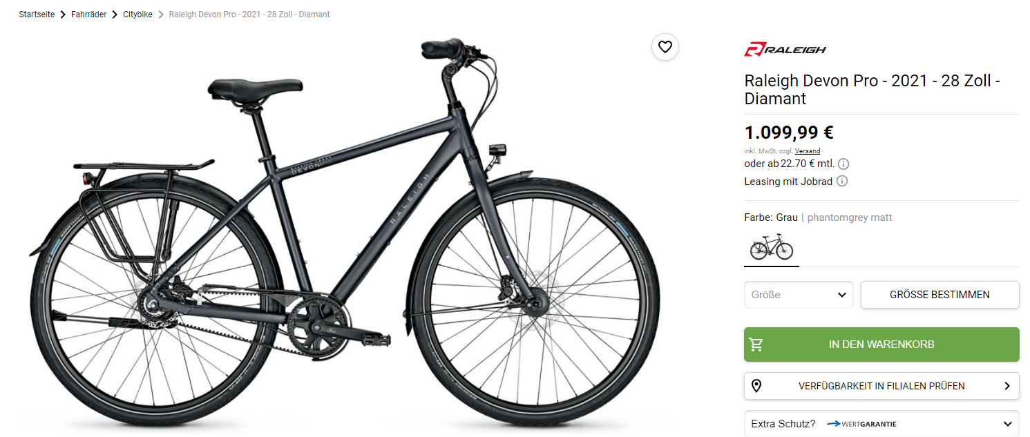

https://www.fahrrad-xxl.de/cube-travel-pro-p00058231m002
https://www.fahrrad-xxl.de/cube-travel-pro-m000042228
https://www.fahrrad-xxl.de/raleigh-devon-pro-x0052912
Das Cube in der Kategorie eher sportlich, das Raleigh in der bequemen, sieht man aber denke ich schon anhand der Fotos. Das Cube super gebaut mit richtig dicken Reifen, was natürlich enorm zum Fahrkomfort beiträgt.

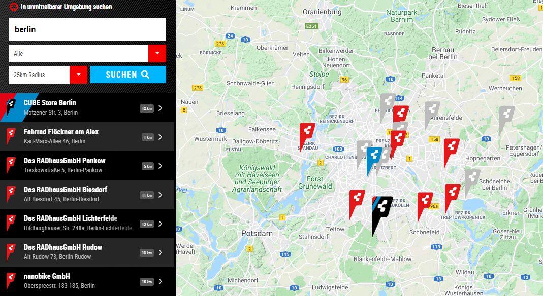

Da gebe ich dir durchaus recht, Cube Händler solltest du in Berlin aber genug haben.
https://www.cube.eu/dealer-search/
Der Zustand ist doch ganz schnuckelig, wenn dir die Farbe gefällt, why not?
Die Frage ist, hast du Lust zu schrauben, Teile zusammenzustellen und dich einzulesen oder willst du lieber morgen auf ein flottes Rad steigen?
Low Budget Liste (reicht für Berlin-Brandenburg ohne sportliche Ambitionen);

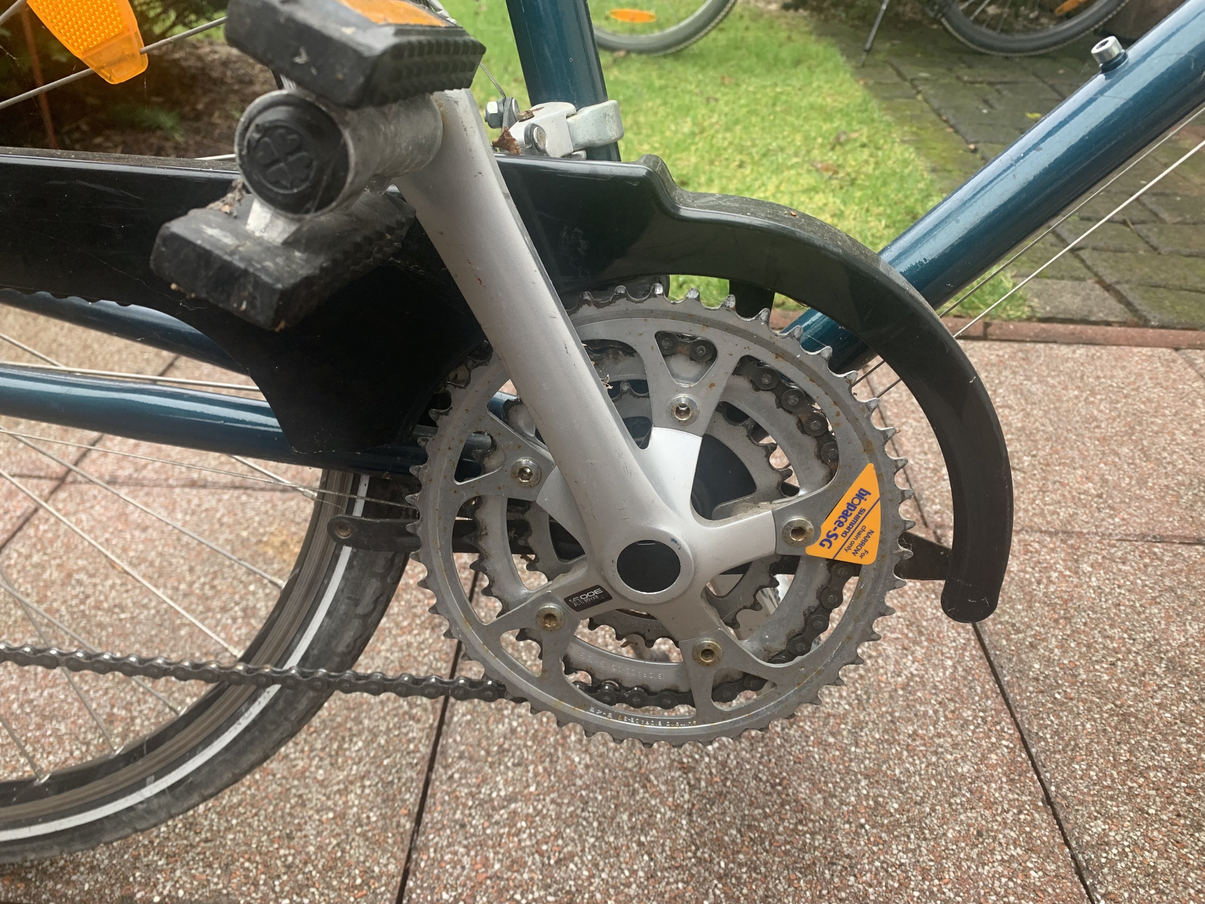

Sattel, Griffe, das notwendigste am Antrieb (Kettenblatt vorn, Kette, eventuell Ritzelpaket hinten), neue Bremsschuhe inklusive Bremsbeläge, neue Schläuche und Felgenband.
plus; das zweite Ventilloch ebenso auffeilen (Rundfeile)
Relevante Markennamen; Schwalbe (Schläuche und Felgenband), Sattel (Terry, SQLab, vielleicht Brooks – je nach Geschmack), Griffe (ESI Grips, SQLab), Bremse (Koolstop schwarz/lachsrot (KS-EC2DL))

Die Laufräder am alten Gudereit müssen doch trotzdem erneuert werden?
Dann kann man vorne gleich mit Nabendynamo kaufen. Hinten eine LED-Lampe mit Standlicht rein. Die Dinger, die mit Prismen aus 1 LED Lichtstreifen erzeugen, sind m.M.n. in Ordnung, wie ich sie auf meinen Fahrrädern auch habe. Vorne eine Herrmans MR8 dran. Besseres Licht für 35€ habe ich noch nicht gesehen. Besser als B+M Eyc und besser als Supernova E3 Pure 3.

Kann ich nicht beurteilen ob wirklich defekt. Aber das kann der Besitzer sehr leicht verifizieren ohne das wir uns deswegen streiten müssten.
Im Zweifel kann jeder bessere Radladen (z.B aus meiner Liste, Rose weiß ich nicht) die Felge wechseln.
