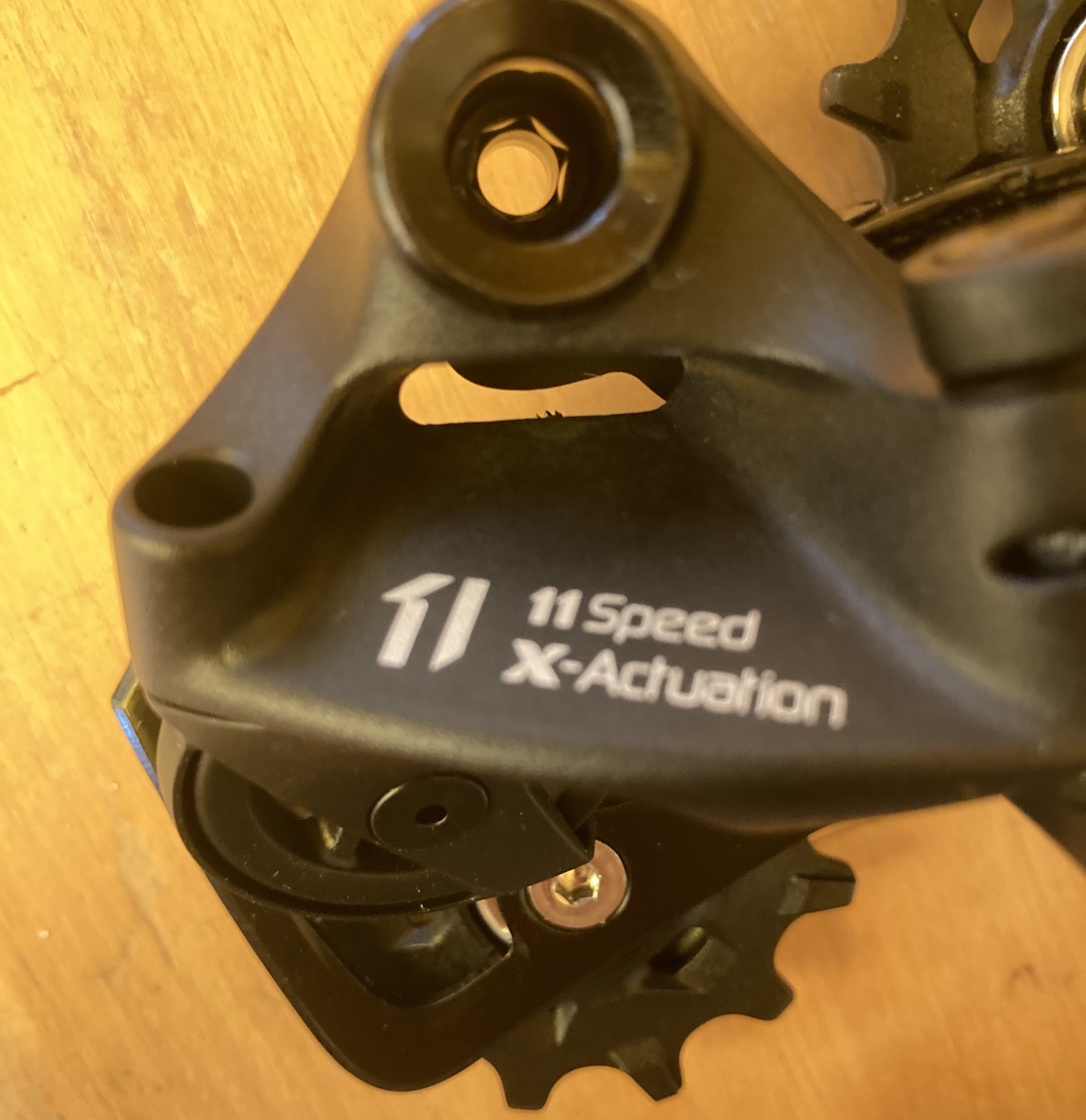

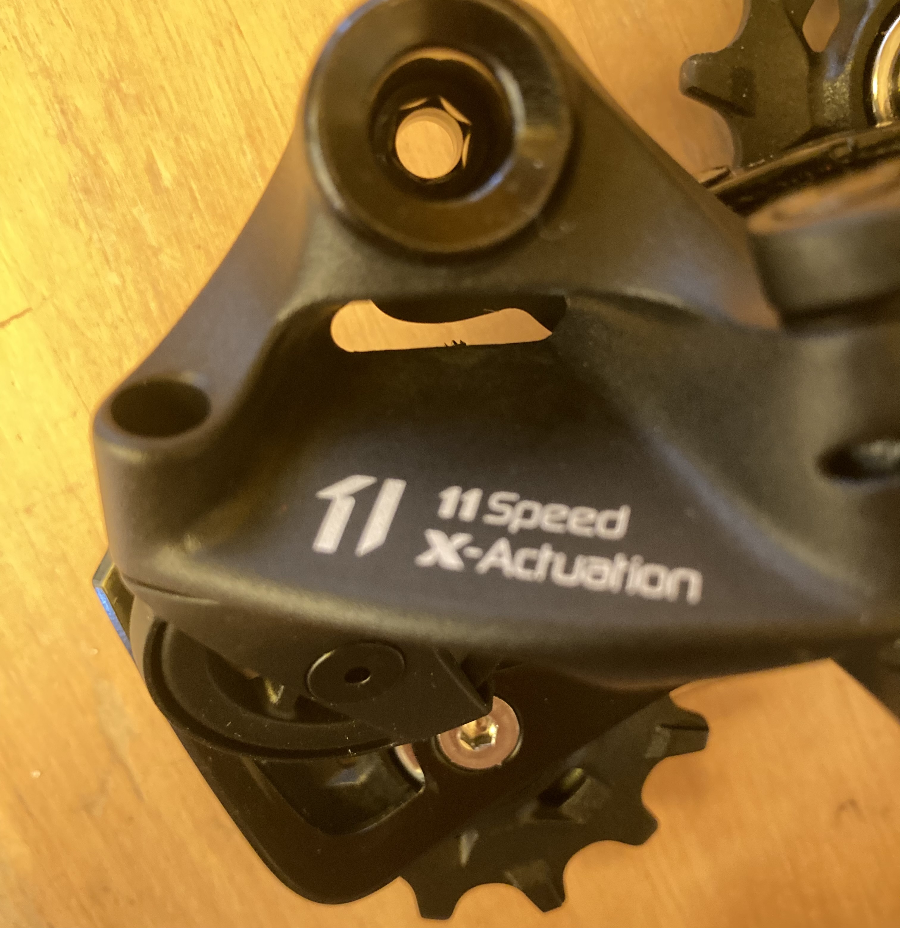

So, gestern mal etwas heftiger auf die Fresse gepackt, aufgestanden, Krönchen gerichtet, weiter fahren.
Ein paar km später dann festgestellt: Schaltung tut nur noch so semi. Schaltung stand reichlich krum, Schaltauge auch sichtbar beschädigt. Nach Augenmaß gerade gebogen, Schaltung nachjustiert und weiter.
Mein Schaltwerk scheint aber auch nicht unbeschadet aus der Nummer heraus gekommen zu sein und sieht in sich verdreht aus, speziell der Käfig.
Weiß jemand ob der Käfig bei einer Shimano 1x12 Schaltung parallel zur Ebene des Schaltauges stehen sollte?
Nee, keine Ahnung. Stehen denn die Leitrolle (oben) der beiden Schaltröllchen genau unter den Ritzeln, hier besonders kleinstes und größtes?

Hab mein Schaltauge gerichtet, käfig ist minimal verdreht, schaltet aber sauber. Das reicht mir an der Stelle - das Rad hat kein leichtes Leben :D

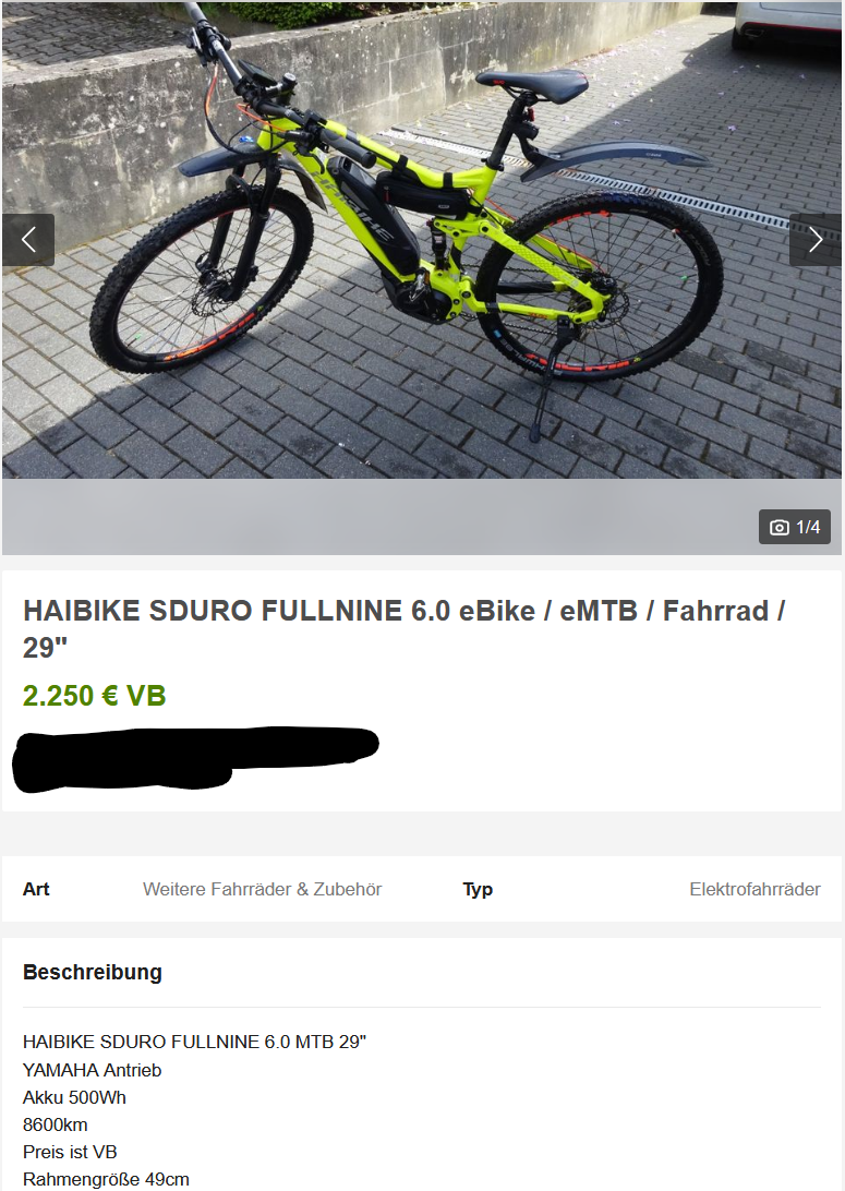

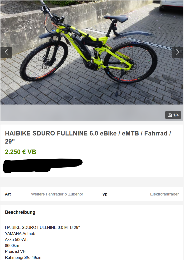

Moin Zusammen,
habt ihr Erfahrungen mit gebrauchten E-Bikes?
Ich könnte ein gebrauchtes Haibike Sduro Fullnine 6.0 (2017?) von einem Kollegen übernehmen,
aber kann die Haltbarkeit und Preislage von gebrauchten E-Bikes überhaupt nicht einschätzen.
Das Fahrrad hat rund 8600 km runter und wurde immer pfleglich behandelt und gewartet.
Der Kollege ist damit auch nicht durch den Wald gebrettert, sondern hat eher Touren gemacht.
So schätze ich ihn auch ein. Seine VB liegt bei 2250 €. Zweitakku und weiteres wäre noch verhandelbar.
Meine Sorge ist, dass da trotz Pflege und Wartung irgendwas die Grätsche macht und man nachher Streit hat.
Oder ist die Sorge unbegründet und die Dinger sind "eigentlich" recht haltbar.
Siehe Bild im Anhang. Wie schätzt ihr sowas ein? Ist das realistisch?
