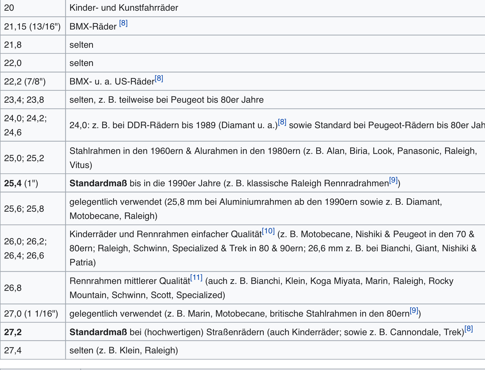

SE. schrieb:

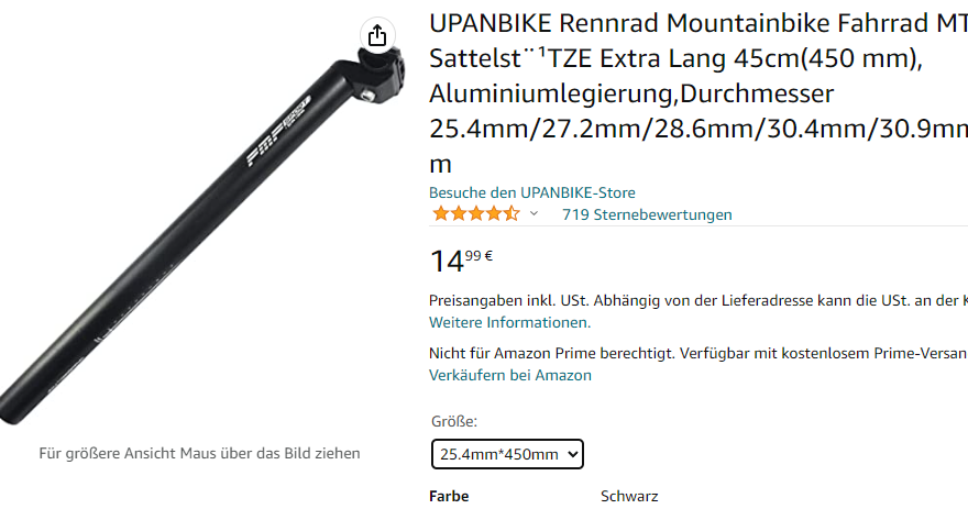

Bei Sattelstützen musst du sehr genau messen, zum Teil sind die Unterschiede minimal, 26mm hätte ich nicht erwartet.
Ist nicht genau gemessen.
Hatte keinen Messschieber gerade zur Hand. Realistischer sind dann wohl 2,54cm. (Der Vorbau hat aus meiner Erinnerung auch dieses Maß, dort wo er ins Lenkrohr kommt.) Ist aber eh egal, weil beide Sattelstützen zu kurz sind. Dann muss ich im Saarland das dortige Fahrrad so benutzen, wie es da steht. Dann nehme ich nur meine Standpumpe mit, samt Adapter, jenachdem ob das Schrottventile sind. Damit fahre ich auch nur zu nahgelegenen Zielen. Ausflugslokal ist ca. 5km entfernt oder evl. auch weniger.

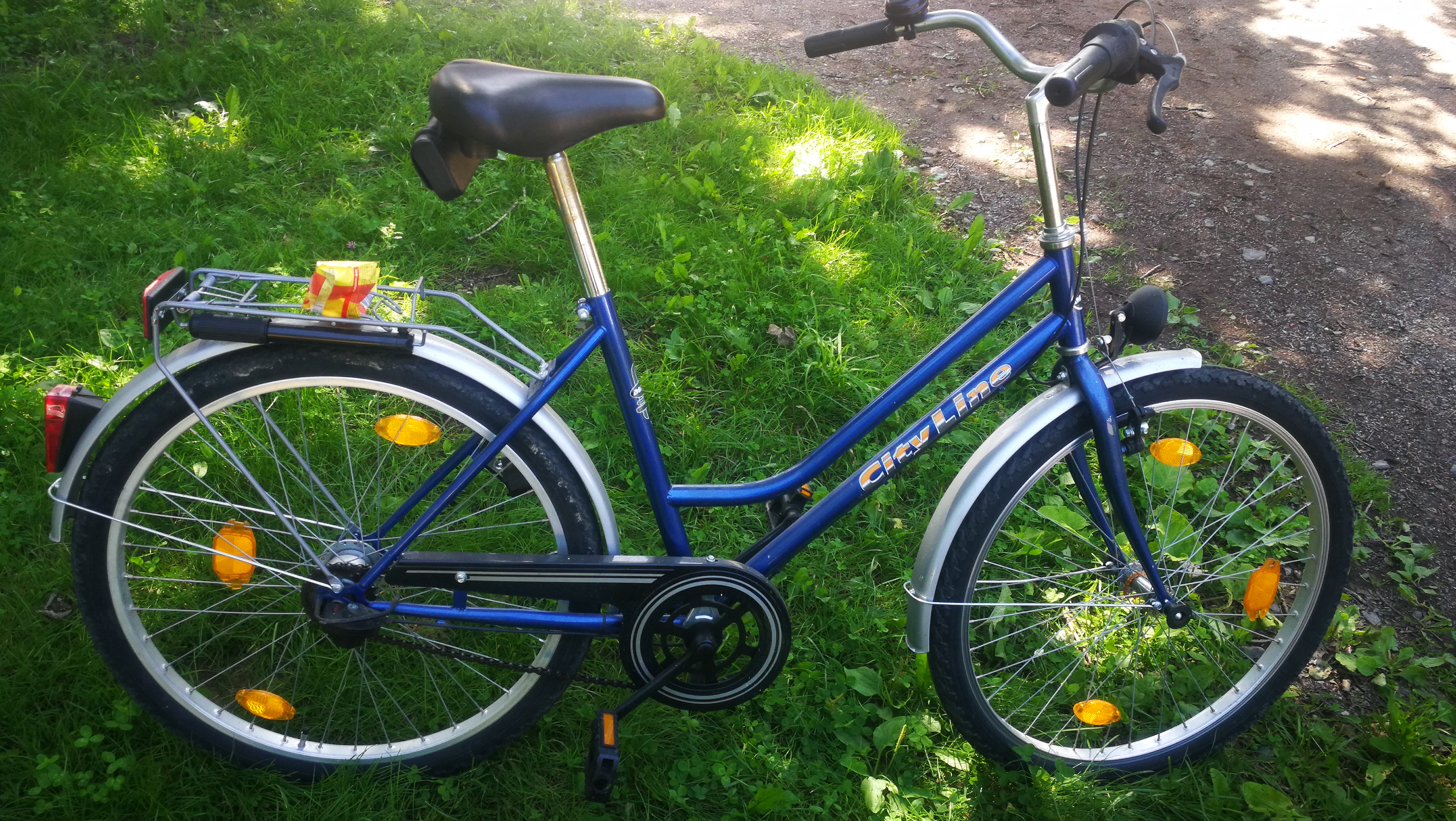

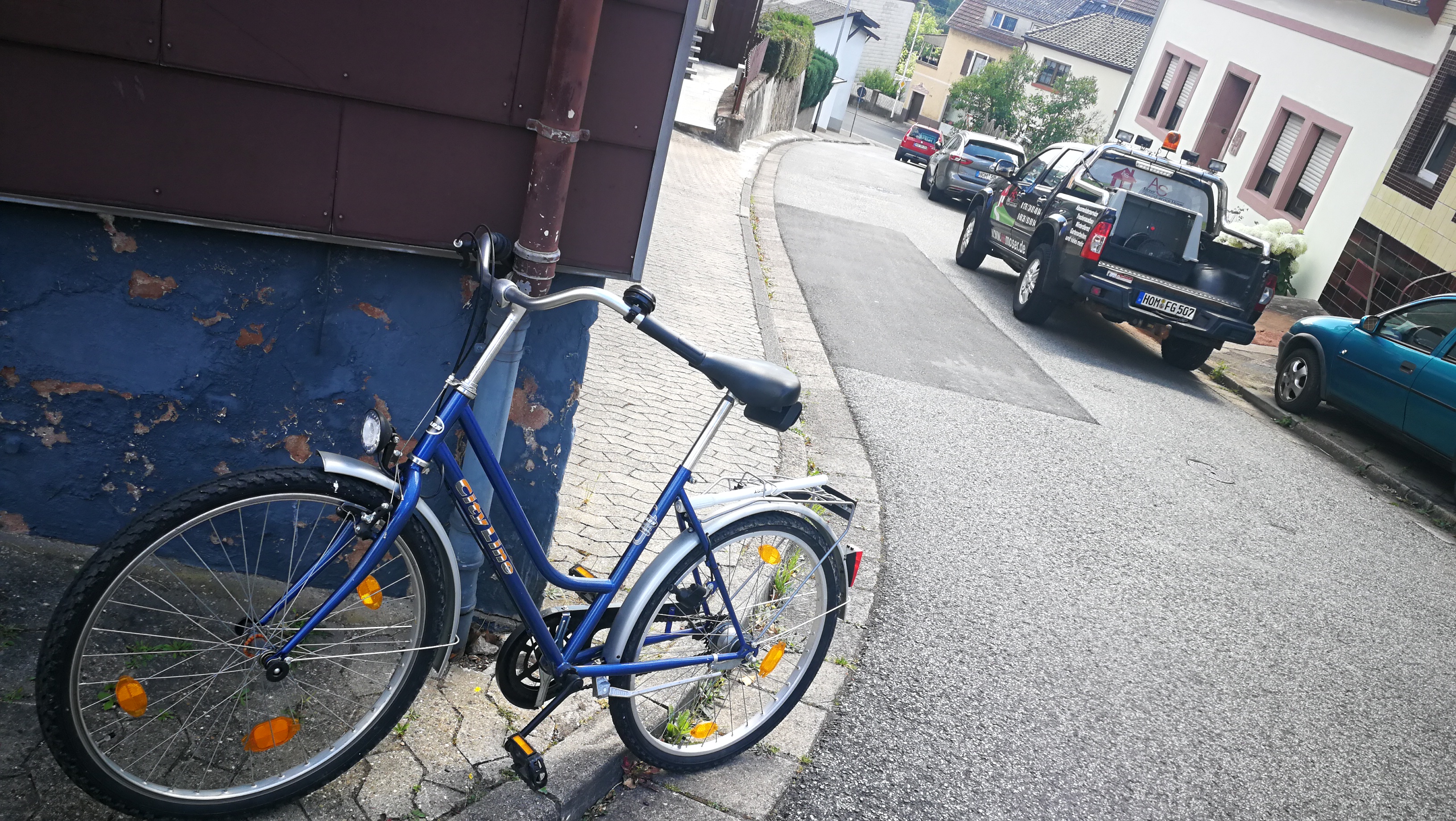

Und die unterschiedlichen Abstände vom Schutzplastik sind halt, weil es immer verzogen und schief ist. Deshalb fände ich auch Lampembefestigungen dort nicht so toll, weil Lampen dann leicht nach links oder rechts leuchten, weil Schutzplastik schief.
Wie gehabt, bei der Gabelbrücke kann ich das höher machen, da ein abgewinkeltes Blech mit einem Langloch da ist. Und nach hinten Richtung Kurbel sind halt die Metallstangen, wo man längere nehmen müsste.
