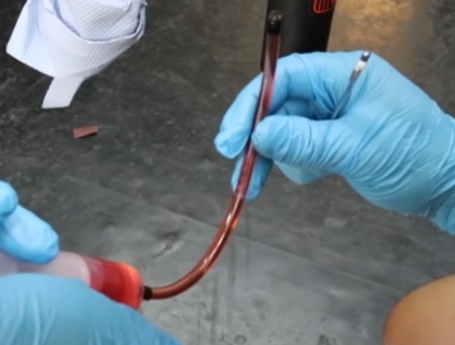

??? Eigentlich nicht... "Beim ersten mal" kann zwar einiges schiefgehen, aber wenn man strikt nach dem Video vorgeht passt es, außer ich verstehe nicht was du mit "keinen Druckpunkt" meinst.
Spritzen anschließen, neues Öl unten rein, altes Öl oben raus, ein paar mal die Bremsleitung schnippen, abziehen, fertig. Hört sich bei dir irgendwie so an, als hättest du dir wie auch immer Luft in die Bremsleitung gepumpt.
Ich hatte insgesamt 4 verschiedene Räder mit MT5/MT7 hier und hab mich viele Stunden damit auseinander gesetzt. Irgendwo bekommt man immer Luft rein, und bis die draußen ist braucht man viel Geduld. Oft passiert das, wenn man bei der Komplettentlüfung an der unteren Pumpe zu stark zieht, da ist der Übergang von Pumpe zum Sattel nicht dicht genug und man zieht eine Menge Luft rein und denkt im ersten Moment die kommt aus dem System. Da gibts auch verschiedene Schmähs mit Erzeugung vom Unterdruck über die obere Pumpe, Bremssattel abmontieren und in alle Richtungen bewegen oder gleich das ganze Rad aufstellen etc.
Nach der Komplettentlüftung brauchte es dann noch mehrmals eine Schnellentlüftung mit Geber schnippen lassen und optischer Kontrolle mit Gegenlicht ob noch Luftblasen aufsteigen.
Videos hab ich mehrere gesehen, das Geheimrezept gibt es aber auch nicht.
Ich bin diesen zwei Videos gut zurechtgekommen.
(Rad ist bei mir immer am Montageständer)
Verstehe mich nicht falsch, aber dann machst du grundlegend was falsch. In den Videos wird es ja genau erklärt, aber das wichtigste habe ich bereits gesagt.
1. Untere Spritze mit Schlauch mit Öl befüllen und drauf achten das keine Luftblasen drin sind.
2. Schraube an der Bremszange ab und Spritze festschrauben.
3. Schraube am Bremshebel ab und leere Spritze drauf setzen.
4. Über die untere Spritze Öl reinpumpen bis nur noch sauberes oben rauskommt.
5. Paar mal die Leitung und den Bremshebel schnippen
6. Obere Spritze ab, noch etwas mehr Öl reindrücken und Schraube wieder rein.
7. Untere Spritze ab und Schraube wieder rein.
8. Alles gründlich reinigen
Fertig! Noch nie musste ich danach irgendwas mit der Bremszange machen. Was du damit veranstaltest scheint seltsam zu sein.

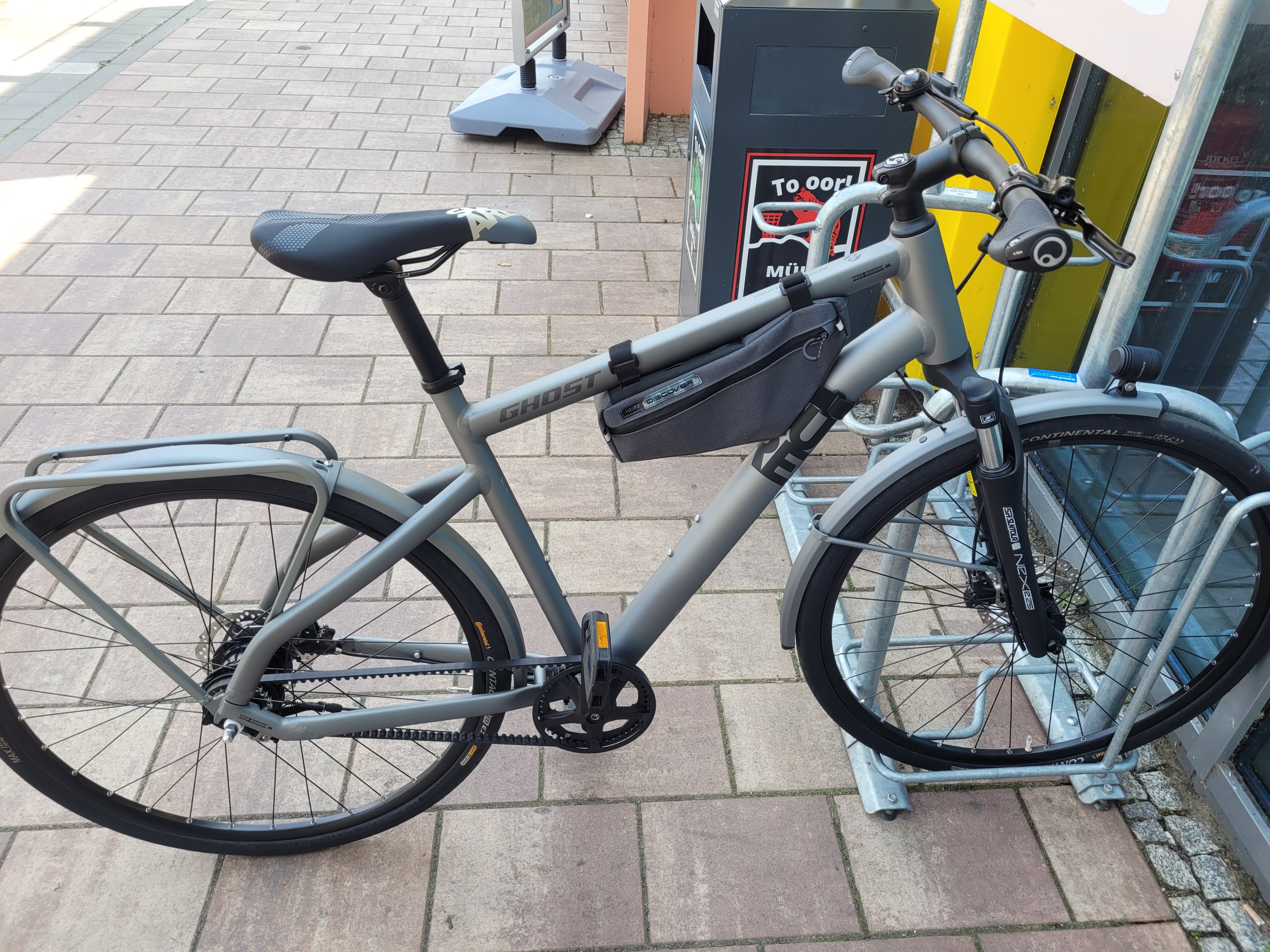

.... in der Fahrradtasche. Falls du noch keine hast, Ortlieb Backroller. Passt alles rein, auch die Abus Kette. Die Backroller halten lange und gibts gelegentlich auch als Sonderangebot.
Zum verstauen des Schlosses bin ich jetzt gut versorgt. Vorgestern kam die entsprechende Rahmentasche an. Wobei ich sagen muss, dass es gar nicht so einfach war, eine zu finden. An den Sattelrohr kann ich es nicht anbringen, weil dort der Kindersitz hinkommen wird.

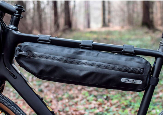

Daher brauche ich was in Knick am vorderen Oberrohr und da gibt es kaum was. Auch bei der Discover war ich unsicher, wie gut die in den Knick passt:
Aber seht selbst:
Ich finde die fügt sich perfekt in das Rad ein und gibt einen sehr haminonischen Eindruck ab.

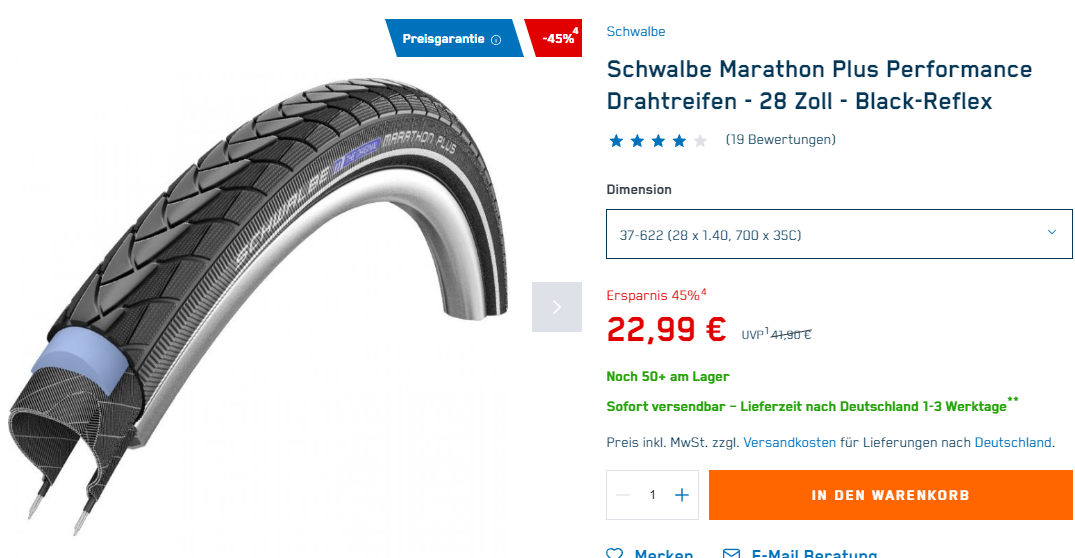

Schwalbe Marathon x 2 (bitte prüft. welche Größe ich hier nehmen muss. Wenn ich DropDwon "Größe" öffne, kommt kann ich nur bis TwistSkin... lesen und davon gibts einige Einträge
Schwalbe Schläuche x 2

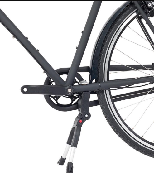

Ständer, muss ich aber noch prüfen welchen. Habt ihr gute Vorschläge? Brauche ihn, um meine Tochter dann immer ordentlich auf den Kindersitz setzen zu können.

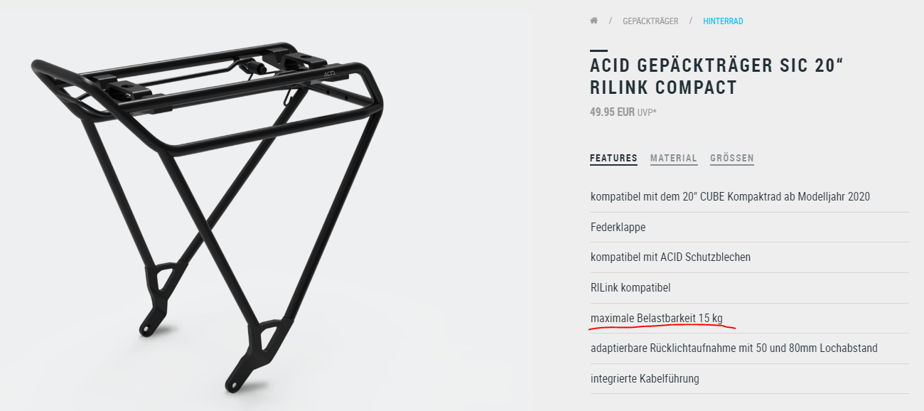

Kindesritz Britax Römer Wisst ihr zufällig, ob es eine Option gibt, auch einen Gepäckträger Kindersitz an das Ghost anzubringen, wenn der Britax wegen der Heckstrebe nicht passen sollte?

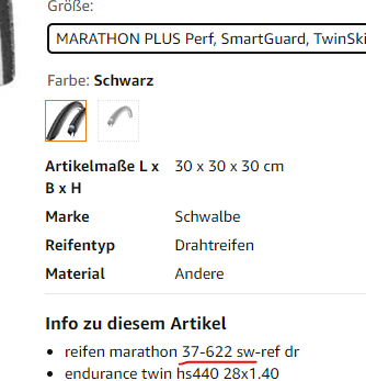

Alternativ einfach mal alle Sachen bei bike24 bestellen, da ist die Auswahl auch viel größer.
https://www.bike24.de/p165567.html
Nein! Dafür sind die Gepäckträger mit 5-10kg Belastung nicht ausgelegt.

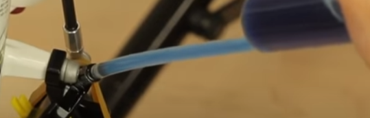

Vermutlich gibt es innerhalb der Bremszange Kavitäten in denen sich die Luft hält, beweisen kann ich es mangels Röntgengerät nicht.
Irrelevant, da die Luft immer nach oben entweichen will. Man kann das Vorderrad etwas höher stellen, dann entweicht die Luft, falls sich da welche befindet besser, aber niemals versucht man es mit einer Spritze "rauszuziehen".
Deshalb wie angemerkt und im Video erklärt. Öl von unten rein, Bremszange und Schlauch ein paar mal schnippen, noch etwas mehr Öl von unten rein und dann ist die Luft auch raus. Ganz wichtig an dieser Stelle ist schlichtweg, genug Öl in die untere Spritze einfüllen und bei Bedarf größere Spritzen/Behälter nehmen, aber nicht das Öl hin und her ziehen.

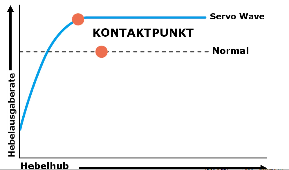

https://radtechnik.2ix.de/shigura.php
Wieso macht man sowas? Weil bei Shimano Bremshebeln der Druckpunkt nicht linear verläuft, sondern anfangs etwas stärker und später schwächer komprimiert, also genau das was du unter "Druckpunkt" verstehst.
https://bike.shimano.com/de-DE/technologies/component/details/servo-wave-action.html
Ich würde doch erstmal die Werksreifen nutzen, je nach Risiko wegen Platten. Und wenn die abgenutzt sind, dann Marathon + drauf und Werksschläuche auch drin lassen, sofern heile. (Ich hoffe, das ist nicht so ein Müll wie bei meinem BBF, wo ich den Adapter benötige, wenn ich Luft nachfülle.) Schwalbe-Schläuche nur als Reserve.
@ SE.: Ich habe mal den Messschieber genommen und habe 27,1mm gemessen. Wahrscheinlich ist der Messschieber auch nicht mehr frisch und es sind 27,2mm. 😊
Frag deinen Händler oder den Hersteller was bei dem Rahmen möglich ist. Meine Präferenz wäre ein Zweibein-Ständer der auch viel trägt. Ob diese Konstruktionen bei deinem Rahmen befestigt werden können, keine Ahnung. Gebe ich mal @xexex ab die Einschätzung 😀
Sowas zum Beispiel fänd ich gut;
Frag den Hersteller oder Händler ob und was genau zulässig ist. Das Sitzrohr ist dünnwandiges Alu vermutlich, mit ordentlich Belastung (durch Gewicht und wippen) sehe ich das Material schnell ermüden.
Falls der Hersteller eher ablehnend reagiert bleibt nur noch der Hinterradgepäckträger aus meiner Sicht.

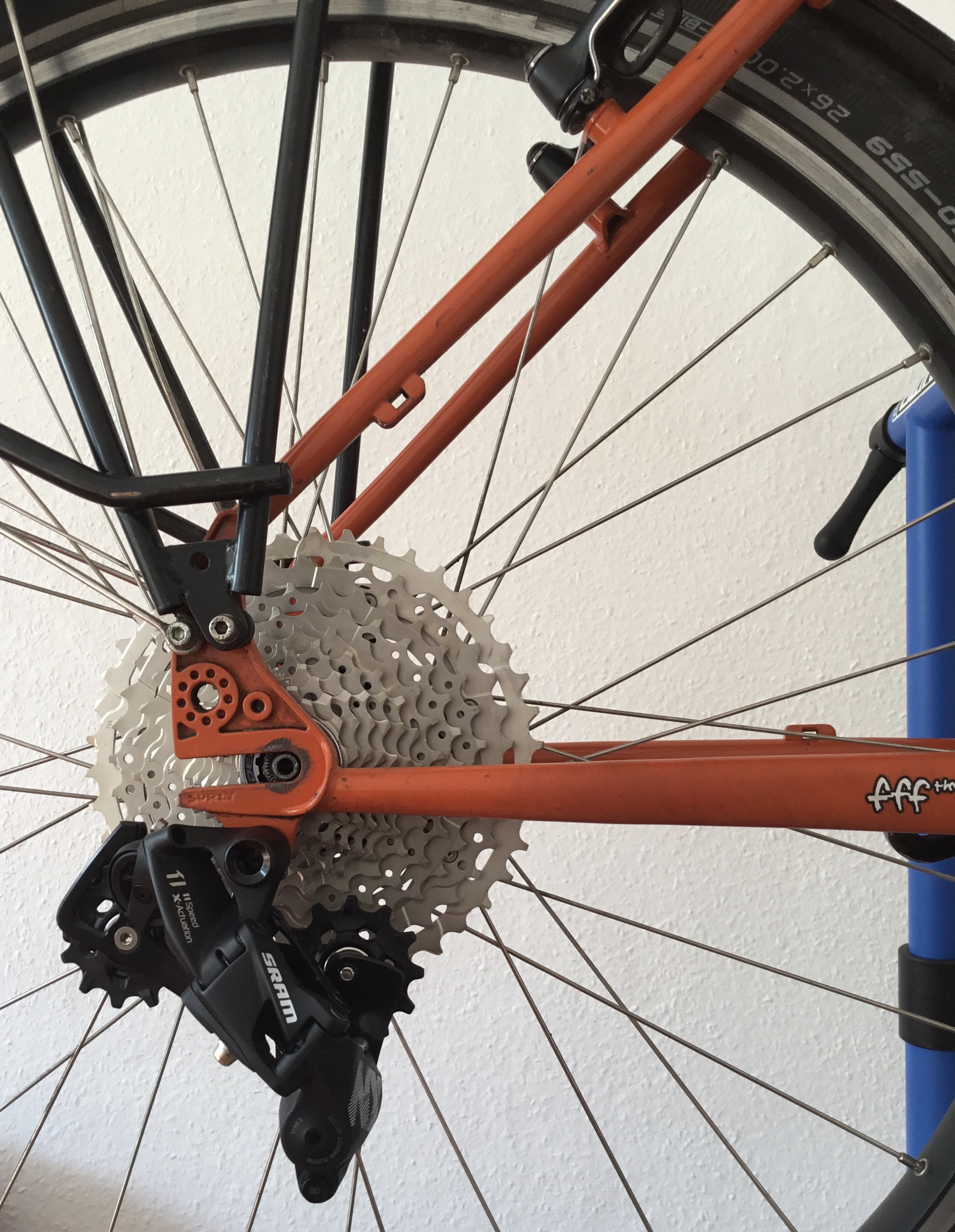

Noch ein Bild von meinem Zwischenstand.
Kassette ist drauf, Schaltwerk dran, oben mitt/rechts auch das untere Ende der neuen alte Avid V-Brake im Bild.
Heute sind die letzten Teile eingetrudelt. Morgen muss ich mal die benötigte Kettenlänge herausfinden, je nach Berechnung komme ich gerade zu drei unterschiedliche Ergebnissen. Wer viel misst, misst Mist 😂

SE. schrieb:
Also eher Gebäckträger, mein Tubus Cargo hat 40kg zulässige Traglast.
Dann rate mal wieso das Rad "Cargo" im Namen trägt. Ich bin mir sicher, es könnte jemand problemlos auf dem Gepäckträger von dem Ghost Square auch mitfahren, der ist mehr als solide aufgebaut und befestigt. Trotzdem sind solche Gepäckträger heutzutage maximal bis 10-15kg freigegeben, selbst solche sichtbar stabile Aufbauten.
Das man auf wesentlich filigraneren Dingern in anderen Ländern Menschen und tonnenweise Waren transportiert ist eine ganz andere Sache. Eigentlich aber auch irrelevant, die meisten Kindersitze sind nun mal auf die Befestigung am Sattelrohr ausgelegt.
