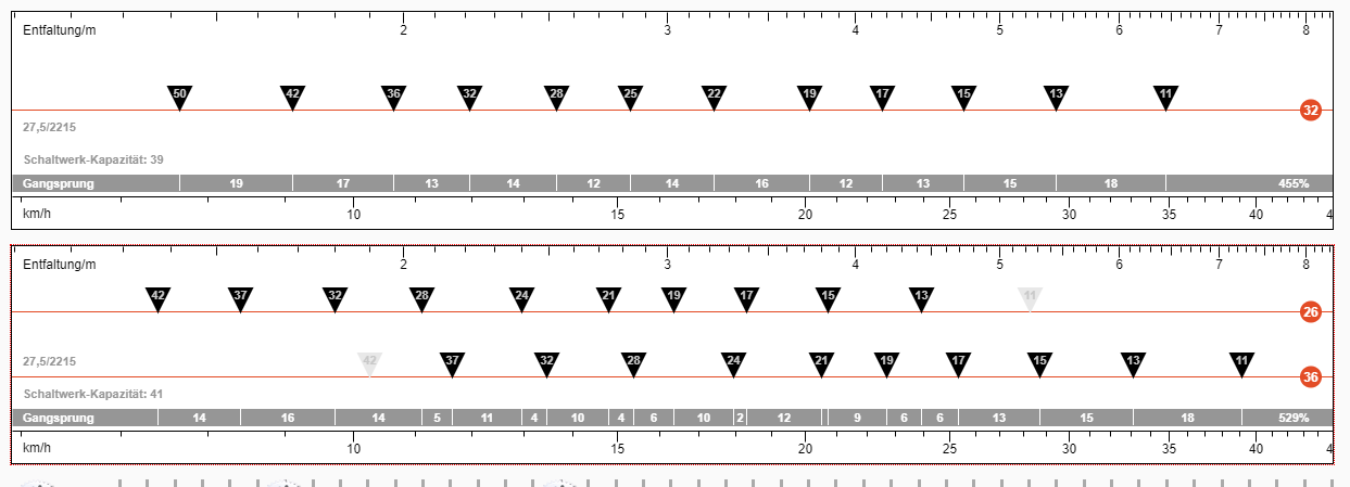

Wirklich mehr Bandbreite kriegst du mit dem Attention übrigens nicht:
http://www.ritzelrechner.de/?GR=DER...RZ2=11,13,15,17,19,21,24,28,32,37,42&UF2=2215

Diesen Ritzelrechner verstehe ich allerdings nicht wirklich, der "Gangsprung" ist bei 1x12 teilweise viel höher!? Und gerade im unteren Geschwindigkeitsbereich ist es für einen unfitten Menschen doch vorteilhaft, viele Gänge zu haben? oder merkst man das gar nicht?
Das sind Rettungsringe für starke Anstiege. Ob du da mit 6km/h oder mit feinerer Abstufung mit 7,6km/h den Anstieg an der Kotzgrenze hochhechelst ist auch egal.
Wenn du keine >10% Steigungen mit dem Rad bewältigen willst, wirst du sowieso nie die untersten Gänge nutzen. Wie ich bereits sagte, das Attention ist das bessere MTB, für die Stadt und Waldwege bist mit der 1x12 besser dran. Glaubst du wirklich du bräuchtest zwei Gänge unter Schrittgeschwindigkeit?
Ich will dir das Attention aber nicht madig machen, es wäre vielleicht nur interessant zu wissen ob dein Händler das Analog zu teuer verkauft oder das Attention zu billig.
Reaktionen: HerrRossi
Ja klar, sonst kommt ja keine Bandbreite zusammen wenn man vorne keinen Umwerfer hat. Und viele Gänge braucht man obenrum als Unsportlicher nicht, sie müssen nur entsprechend gut über- bzw untersetzen ;)
Ich glaube, wenn irgendwann mal wieder ein Teiletausch ansteht, mache ich den untersten Gang auch kleiner, für diese schwerfälligen Schotterwege, wo es hoch und runter geht. Von 32 auf 34, bzw. 1,93 auf 1,81. Sollte doch 8-fach mit 11-34 oder 12-34 geben. Und der Blendungs-Deore-Umwerfer kann auch 34.
Oder doch die 1x12 von SRAM reinhauen? :stacheln:
Bestandsschaltung und die 1x12er:
http://www.ritzelrechner.de/?GR=DER...28,38,48&RZ2=11,13,15,18,21,24,28,32&UF2=2200
