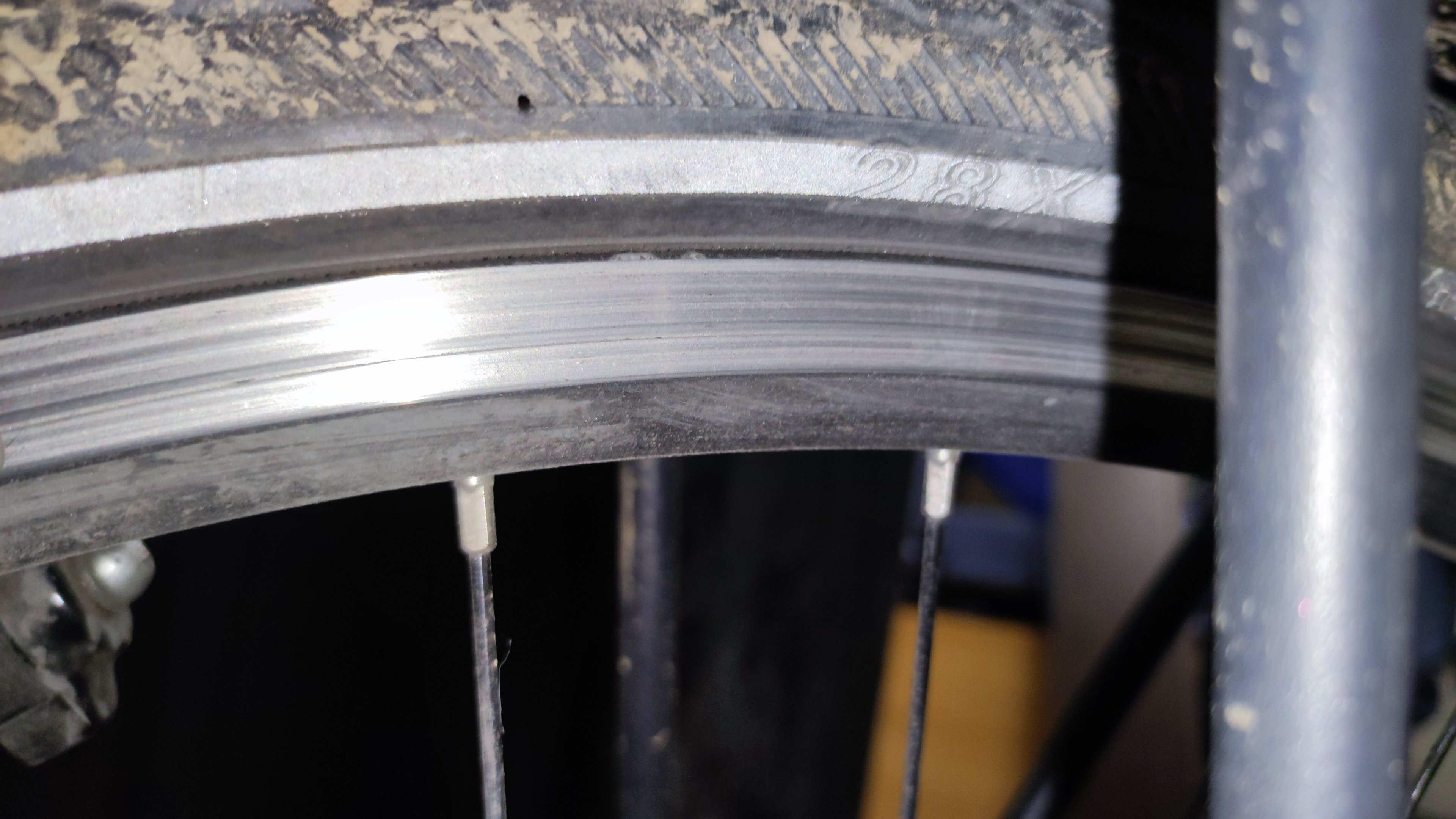

Anbei ein Bild von der Bremsfläche im sauberen Zustand.

@Banger Schaut noch so nach 0,2-0,3mm aus, ein wenig kannst damit eigentlich noch fahren, wobei natürlich die Perspektive auch täuschen kann.

Die Verschleißanzeige sieht man ggf. schlecht, ist aber nicht mehr so stark vorhanden wie auf der anderen Seite oder vorne.

Wenn es arg ungleichmäßig ist, dann stellen die Bremsen wahrscheinlich nicht gleichmäßig zu. Da sollte man mal schauen ob das Rad nicht mittig zu Bremse läuft, oder die Bremsarme hängen. Hängende Bremsarme kann man auch mal demontieren, die Lager säubern und schmieren. Silikonöl ist an der Stelle ganz gut, das bindet kein Dreck, sollte aber tunlichst nicht auf Beläge noch Felge kommen!
Und wie schon beschrieben, generell Bremsflanken sauber halten und immer mal schauen, ob die Bremsbläge keine Fremdkörper eingebettet haben. Naja und Alterung ist auch so ein Ding, der Kram wird auch härter über längere Zeiträume.

Der mittige Lauf in der Bremse ist gegeben, sodass die Bremsklötze auf beiden Seiten gleichzeitig die Flanke berühren. Ich vermute, es liegt daran, dass der linke Bremsklotz lange unbemerkt zu weit unten war. Schließlich ist die andere Seite besser und auch das vordere Laufrad.

Auf dem Foto sieht man sehr wenig Hilfreiches. Neben der Verschleißanzeige der Felge kannst du auch einfach ein Lineal an die Felge anlegen. Da sieht man dann den Verschleiß der Felge recht gut.
Oder wenn du einen Messchieber hast, messen! Ryde gibt zum Beispiel 0,9mm Restmaterial je Flanke als Untergrenze an:
https://www.ryde.nl/safety-instructions/
