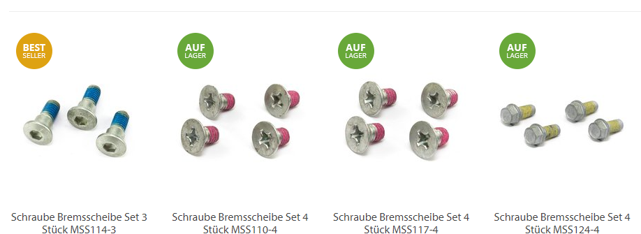

Incanus schrieb:
Schraubenkleber wird da tendenziell eher da eingesetzt, wo sich etwas tunlichst nie wieder lösen sollte.
Völliger Quatsch!
*Stoffschlüssige Verbindungen, kein Lösen durch Vibration
*Dichtet gegen Flüssigkeiten und verhindert Korrosion
*Definierte Reibung im Gewinde für kontrollierte Vorspannung
*Zuverlässige Demontage
https://www.henkel-adhesives.com/ch/de/produkte/industrielle-klebstoffe/schraubensicherungen.html
Nicht vom in Volksmund gerne genutzten Begriff "Kleber" verwirren lassen. Das gilt wenn nur für "hochfest" und selbst das lässt sich mit einem Schraubenschlüssel problemlos lösen. Schon mal gesehen was auf deinen Schrauben zum Beispiel an der Bremsscheibe aufgetragen ist?
Man "klebt" keine Schrauben fest! Schraubensicherung ist genau das Zeug was man nutzt, wenn sich ein Schraube nicht durch Vibrationen loslösen und/oder durch Kaltverschweissung festbacken soll. Bei Pedalen mag Fett noch unkritisch sein, da sie sich im Betrieb praktisch konstant selbst festziehen, bei anderen Bauteilen kann es ganz anders aussehen.
