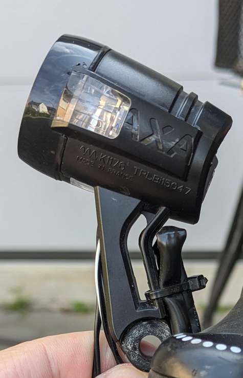

Anleitung habe ich hier gefunden, nützt mir aber nichts. Auch der Hersteller wird mir nicht dabei helfen, das Teil zu zerlegen, und zu reparieren.

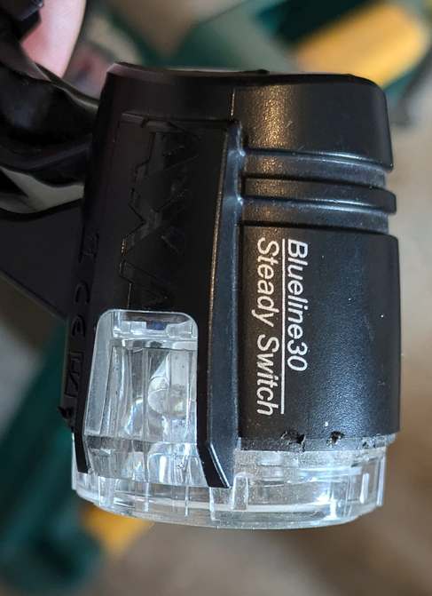

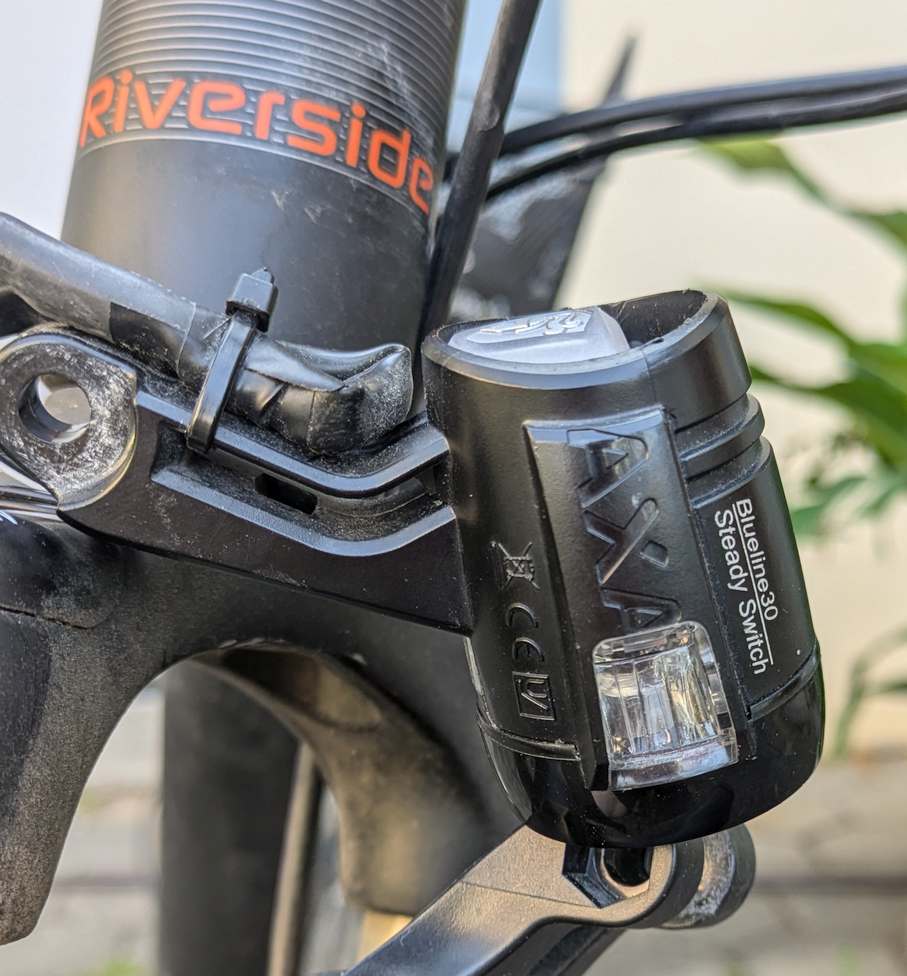

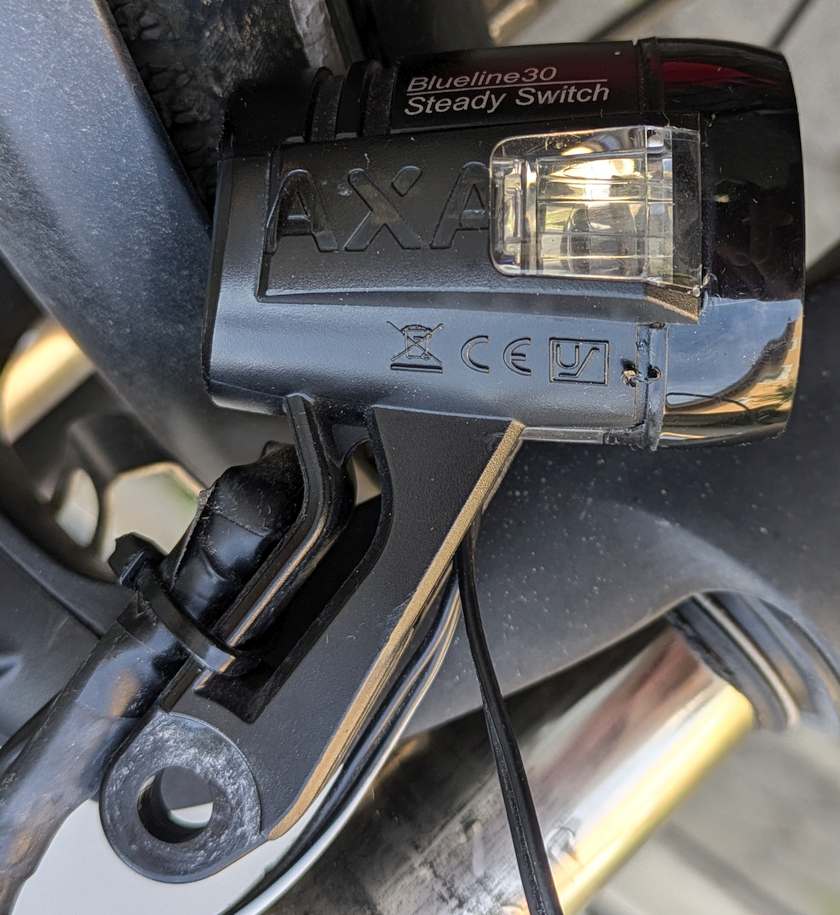

Meinst du es ist dieses Modell
AXA Blueline 30-T Steady Auto? Ich denke es ist

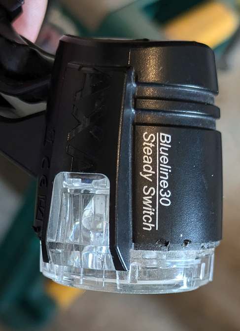

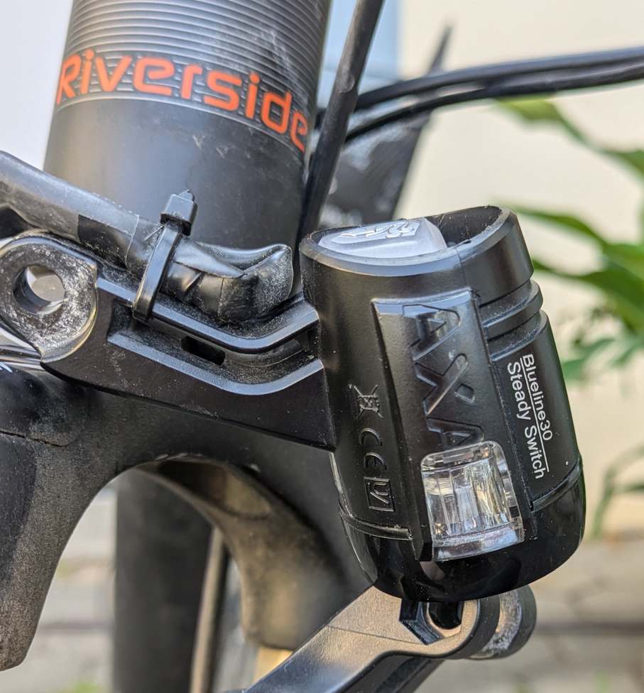

AXA Blueline 30 Switch Steady von Decathlon. Das "T/Auto", scheint mir, hat einen Sensor und schaltet das Licht bei Dunkelheit automatisch ein. Ich hab's gerade nochmal bei mir getestet, das Rücklicht lässt sich jedenfalls mit dem Schalter ein/aus schalten. Damit scheidet der Schalter wohl auch aus.
Meine ist ohne diesen Reflektor, alles was ich im Internet fand, hat einen Reflektor unter dem Scheinwerfer.
Eine Anleitung habe ich
hier gefunden. Da gibt es immerhin ein paar Fragen mit ähnlichen Fehlern:

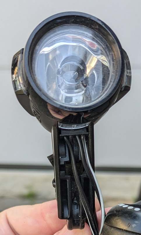

Das AXA Blueline 30 Vorderlicht leuchtet nicht mehr, und der Ausschalter ändert daran nichts. Das Rücklicht funktioniert jedoch.
Das Vorderlicht des "Blueline30 Steady Auto"- leuchtet nur noch ganz schwach.Gecheckt und mit Kontaktspray versehen habe ich den Stecker zum Vorderlicht.(Das Rücklicht funktioniert einwandfrei - bzw. auch als Standlicht.)Ich schließe daher aus, dass der Nabendynamo defekt ist. Oder könnte es sein, dass er zu wenig Leistung erzeugt?Was also könnte defekt sein bzw. ist defekt? Und wie komme ich an das defekte Teil? Oder sollte ich das Vorderlicht durch ein neues Bauteil ersetzen?

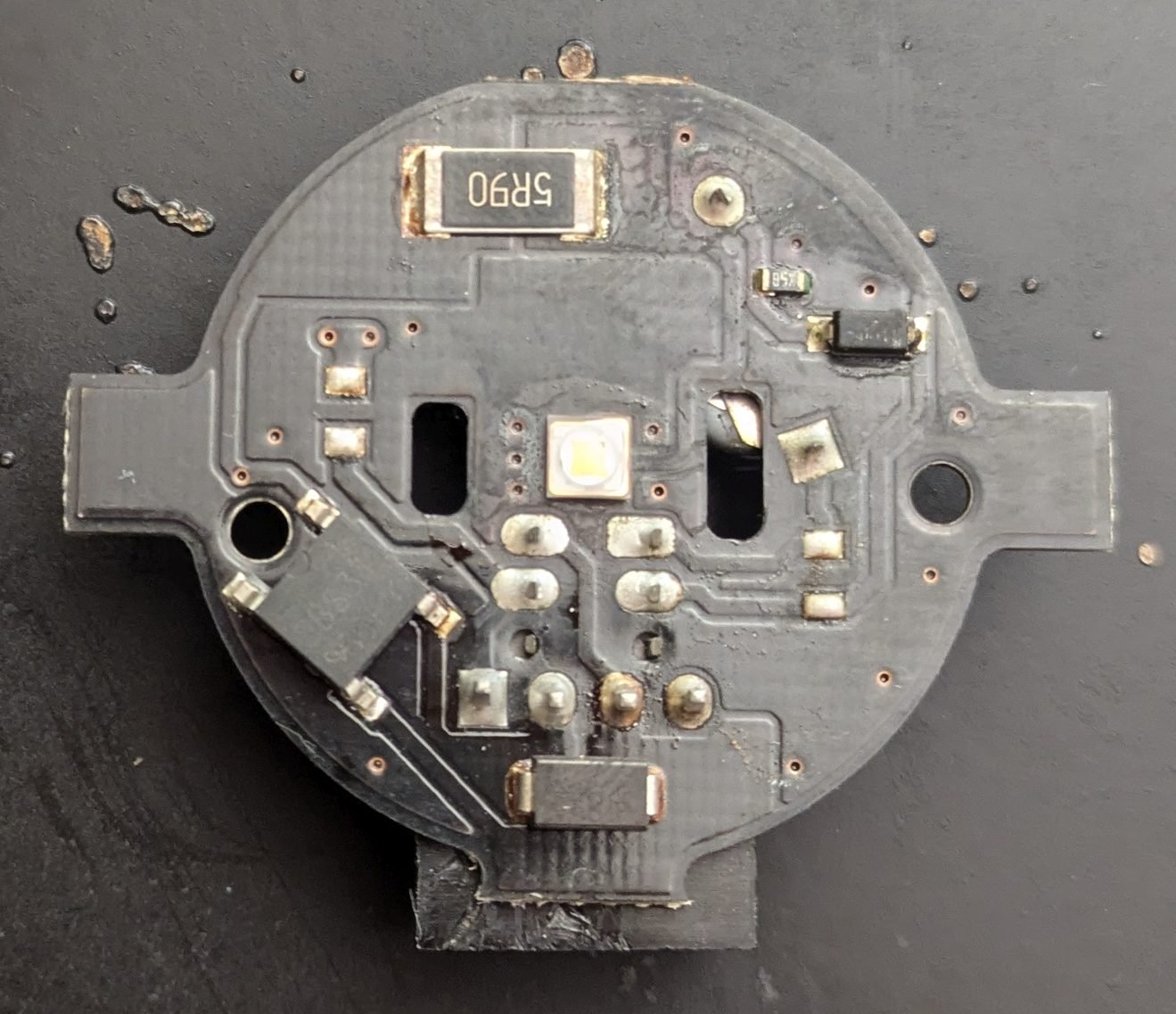

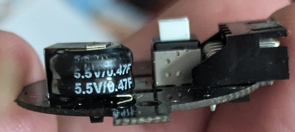

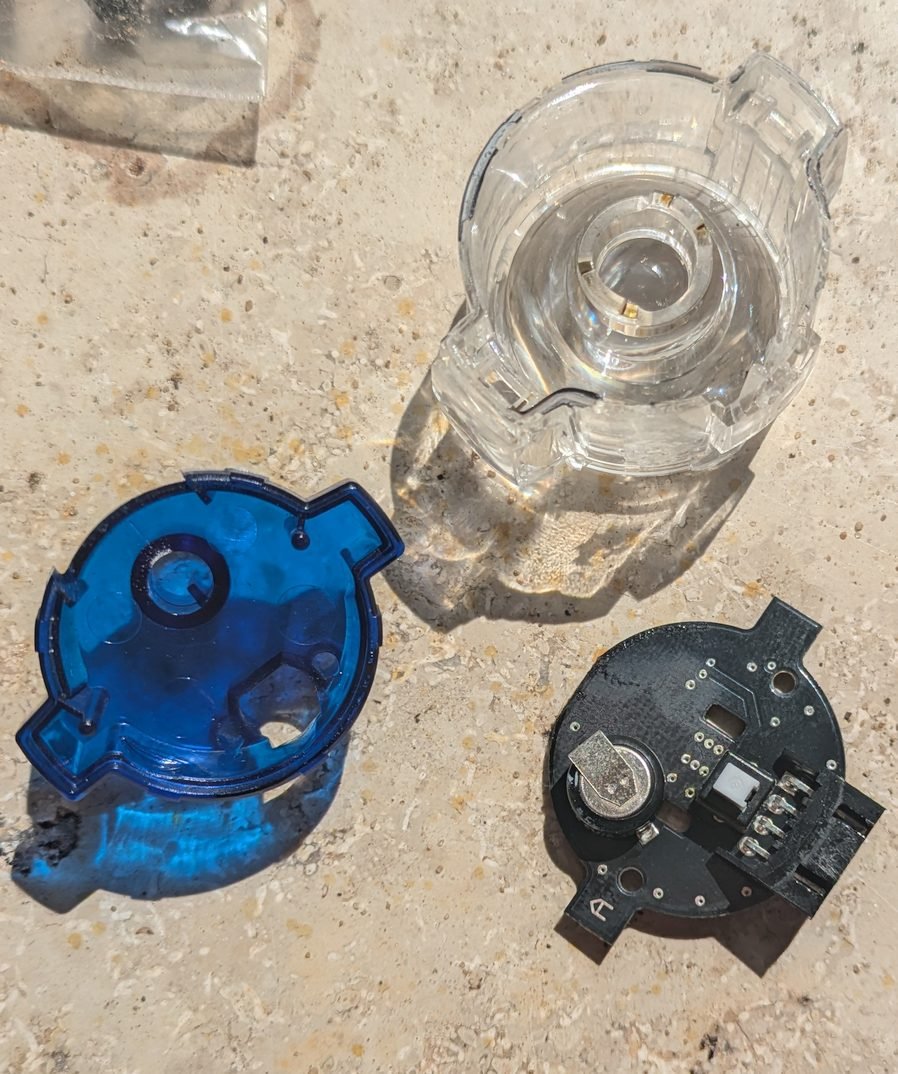

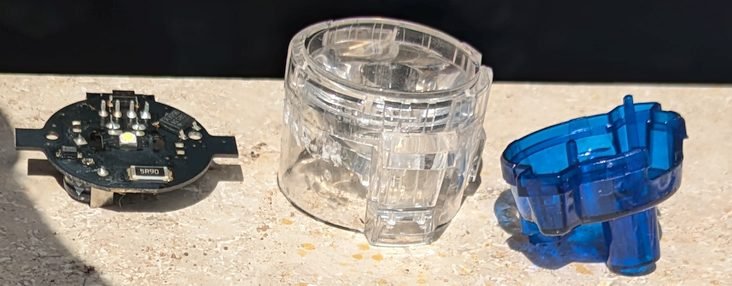

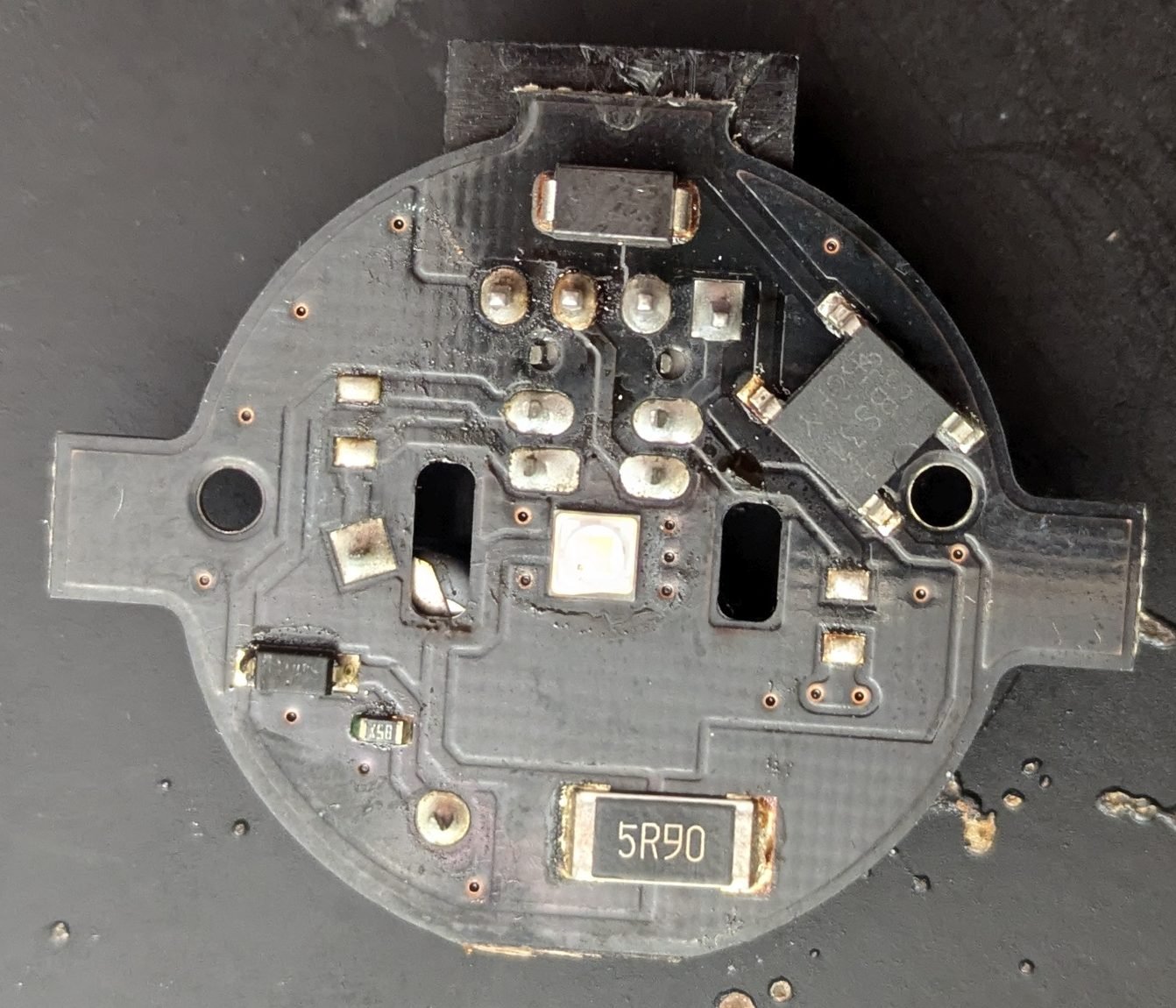

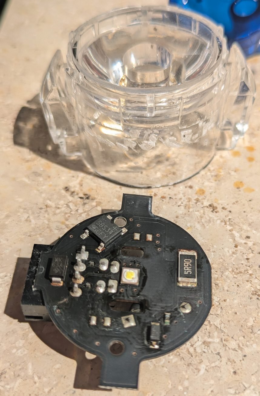

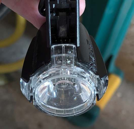

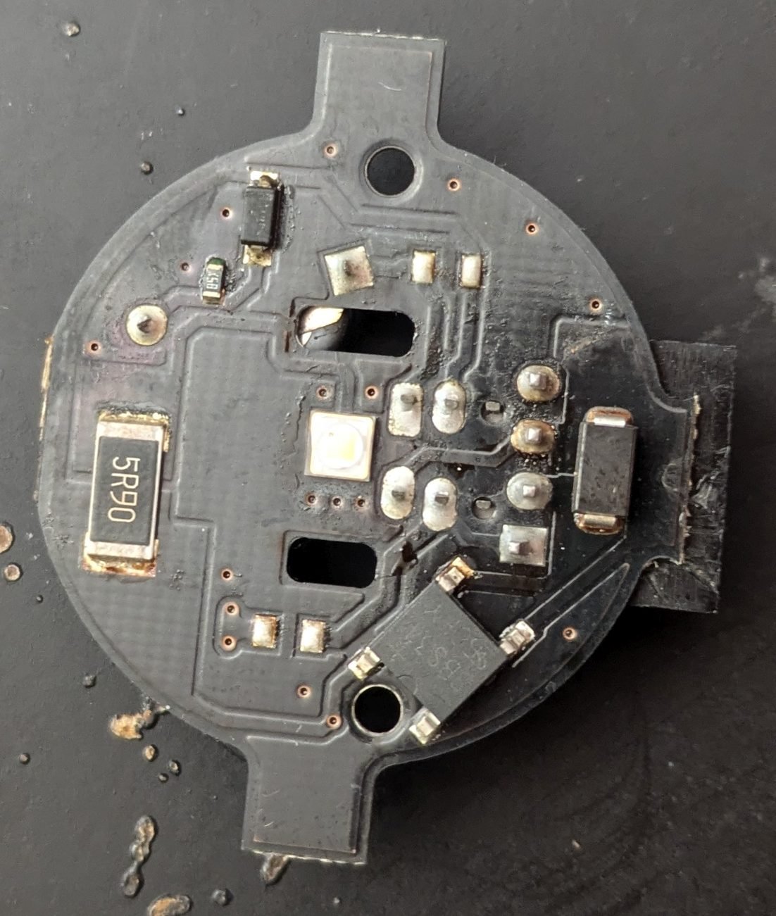

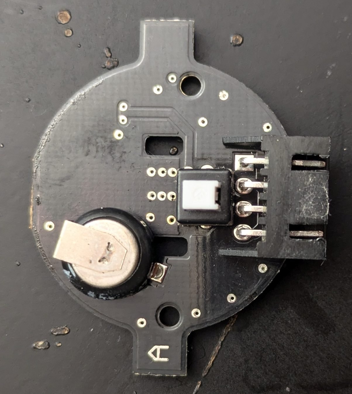

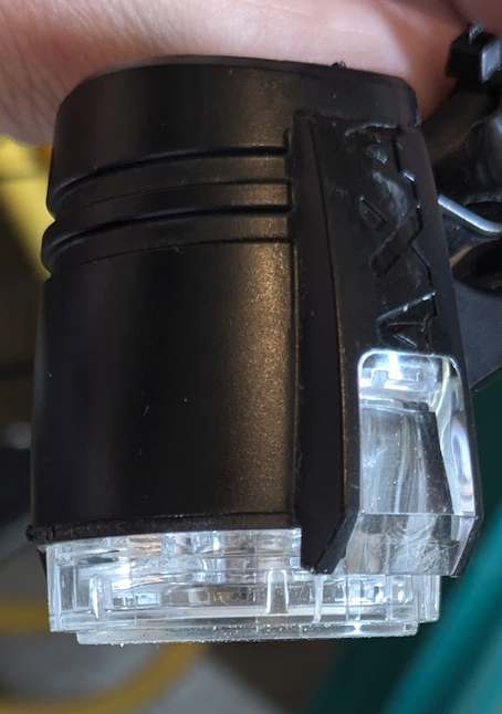

Es ist vermutlich wie bei der blueline Switch ein LED auf Platine verbaut. Davor sitzt ein Linse-Spiegel-Element in der transparenten Plexiglas-Kappe, welche in dem schwarzen Gehäuse verklebt oder verklammert ist. Der äußere Taster betätigt mechanisch einen auf der Platine sitzenden Taster, der eventuell defekt ist. Hier lässt sich nichts tauschen, es sei denn, man hat eine baugleiche Platine oder gleich eine “blueline 30“ zur Hand.
Incanus schrieb:

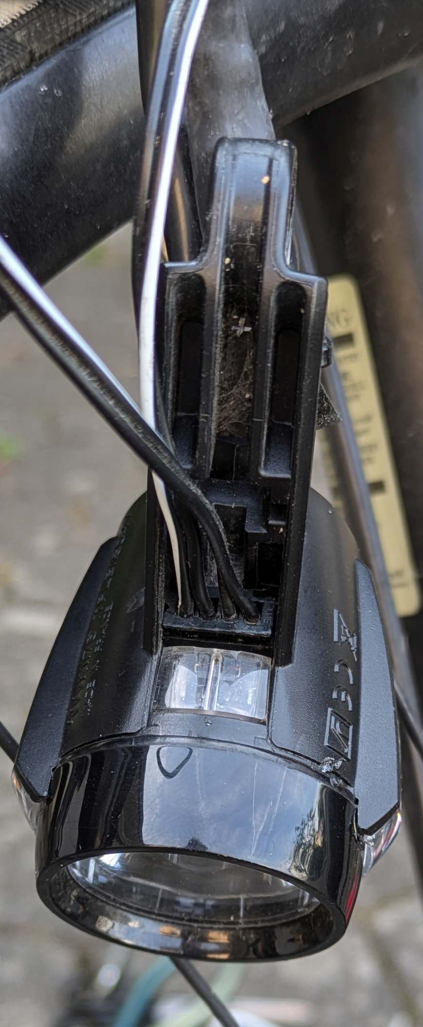

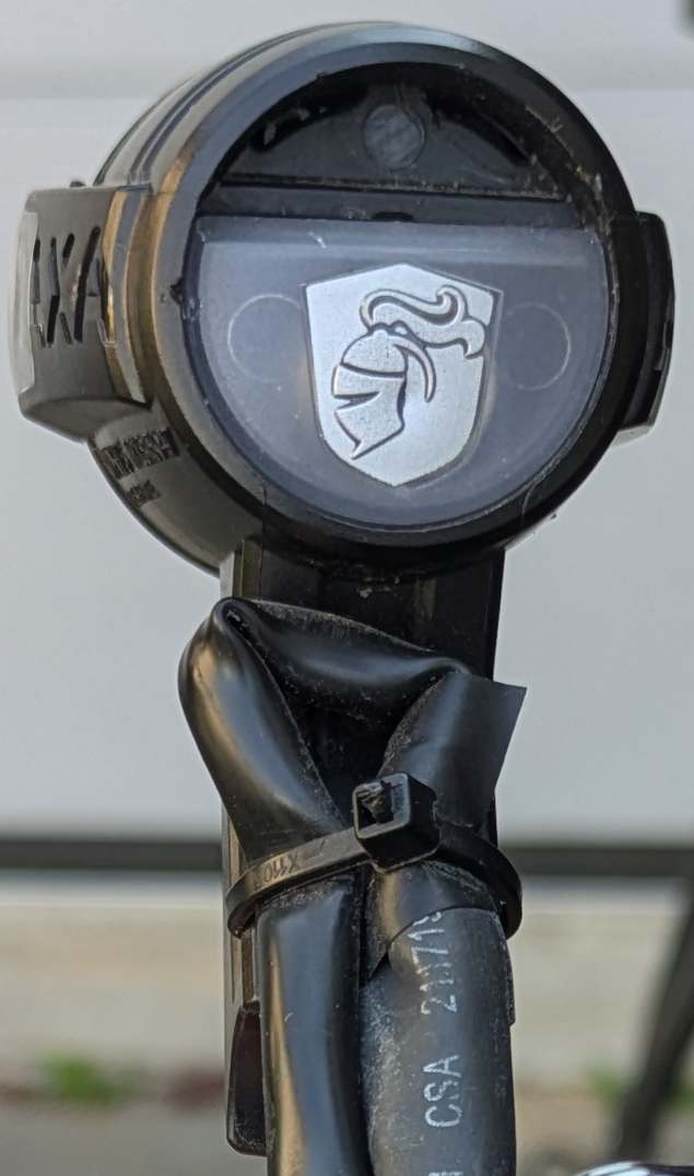

Der Stecker für die Anschlüsse lässt sich vermutlich einfach herausziehen, dafür muss man nichts öffnen.
Ja habe ich dann auch gemerkt.

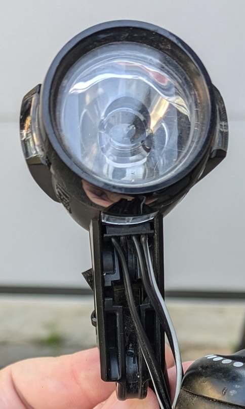

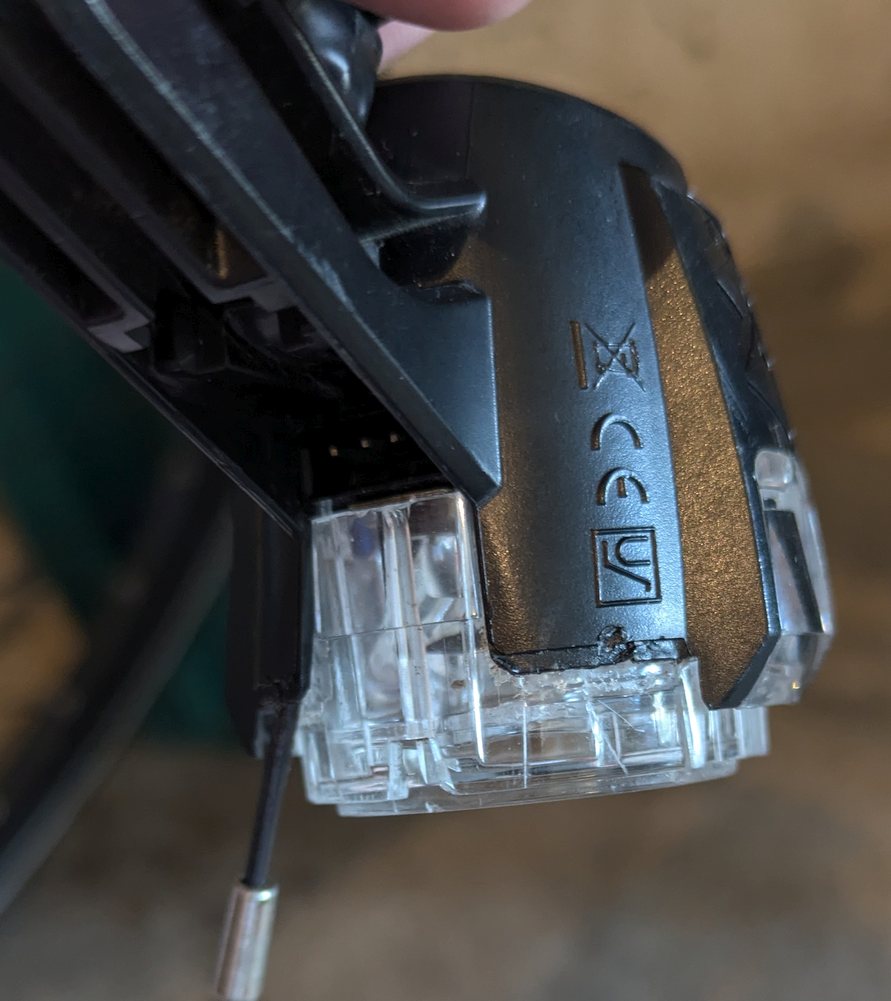

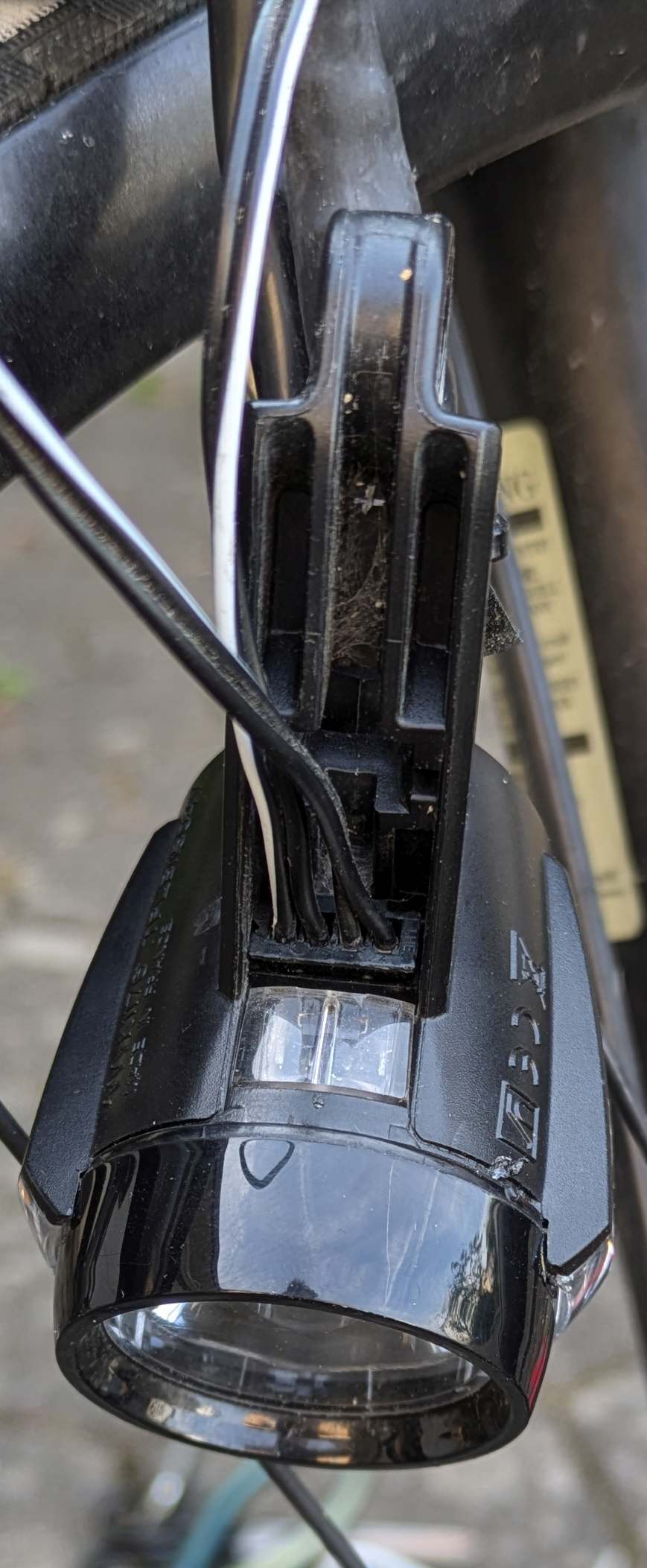

Ist'n Stecker mit den vier Kabeln dran. Jetzt komme ich wenigstens etwas besser ran, wenn der Stecker ab ist, obwohl's immer noch am Kabel baumelt.

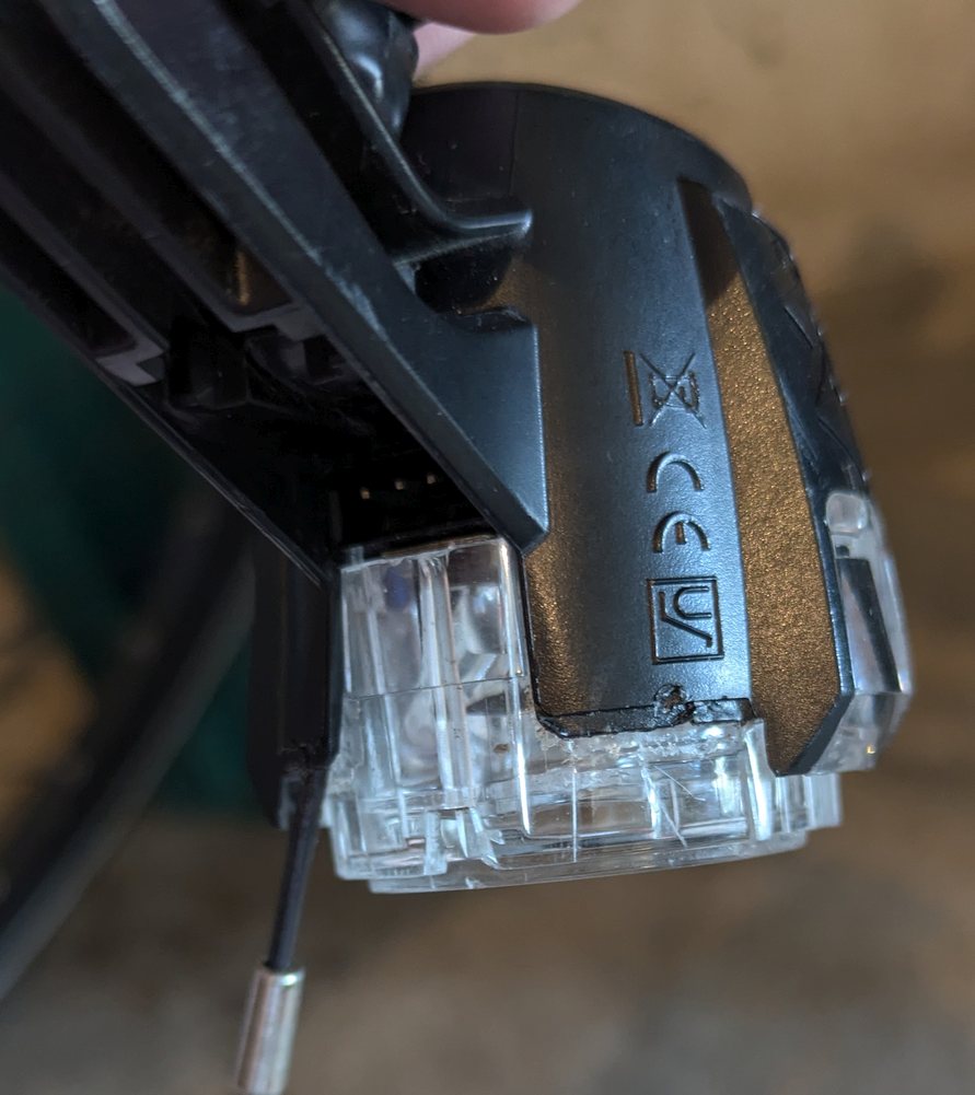

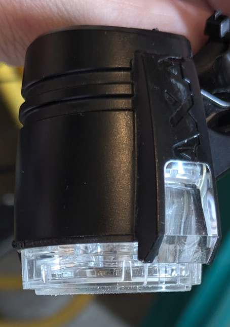

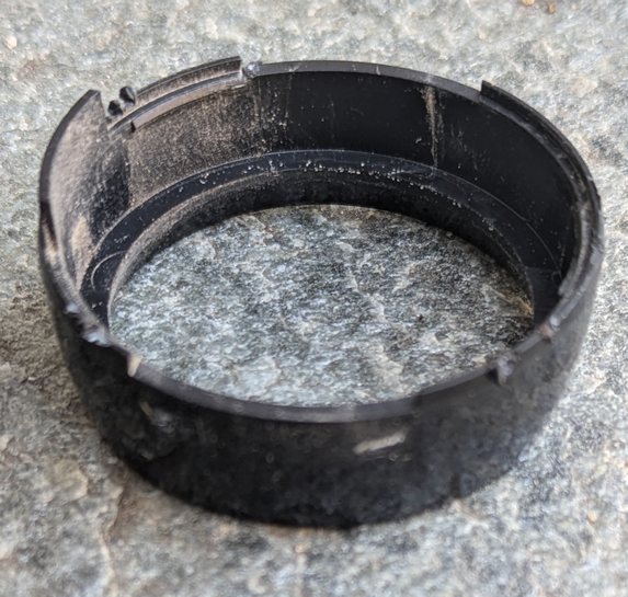

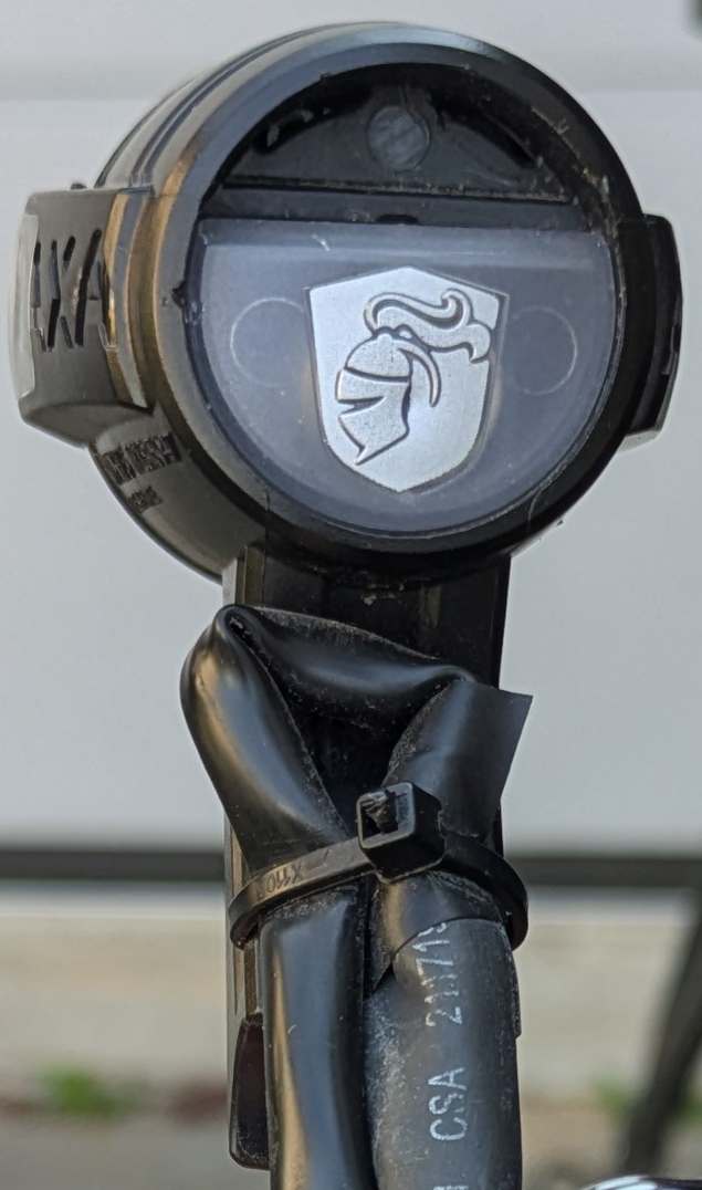

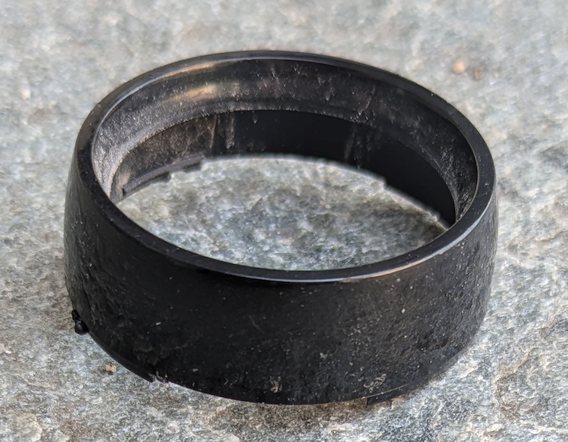

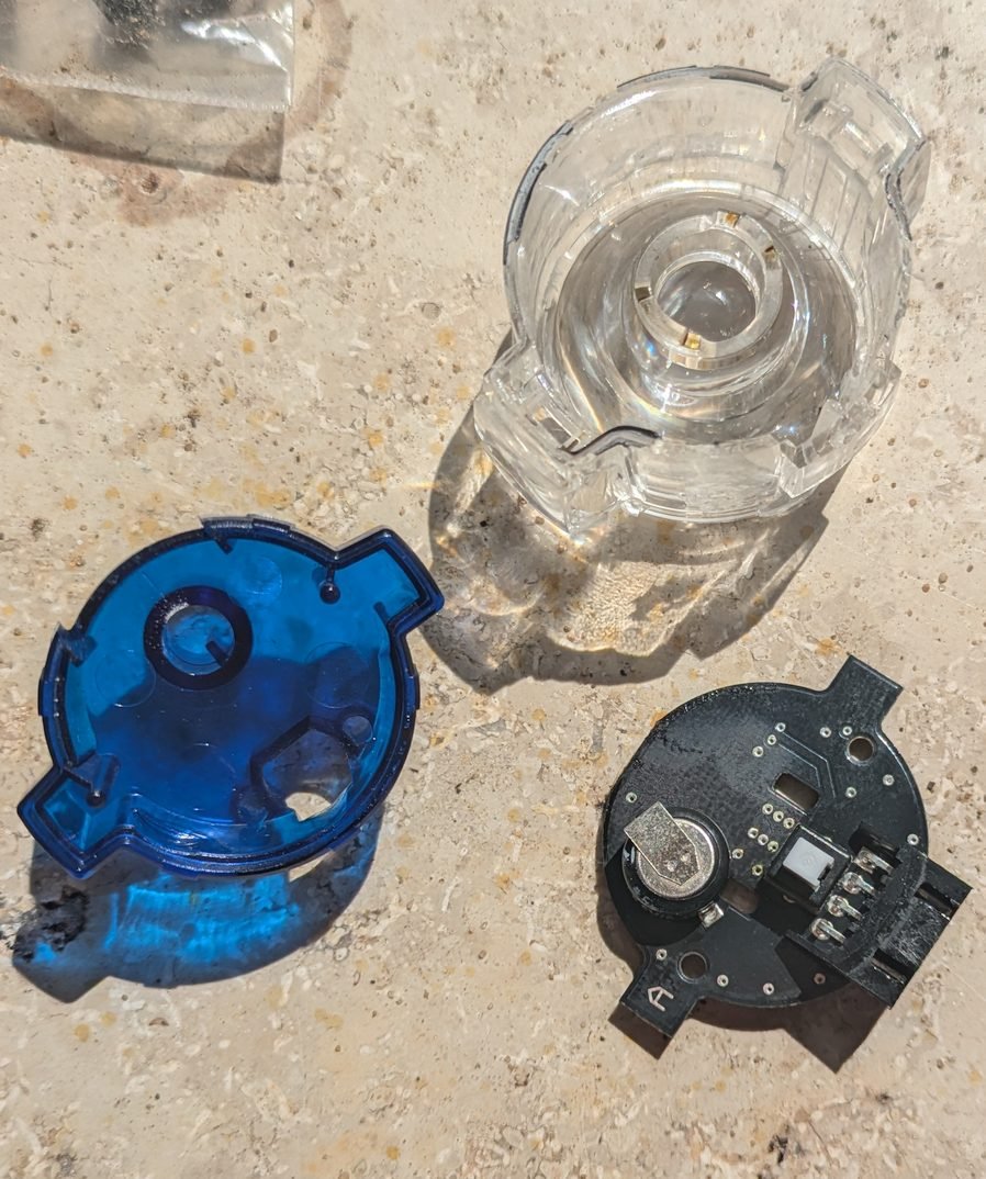

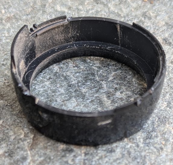

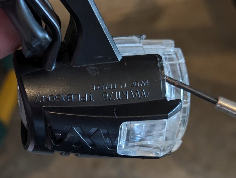

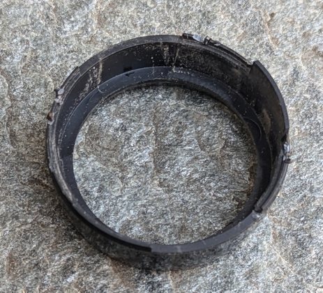

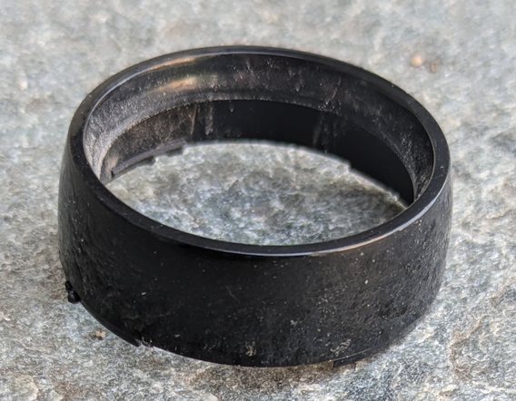

Den schwarzen Ring habe ich jetzt ab bekommen, aber das transparente Linse-Reflektor-Plastikteil bekomme ich nicht heraus. Ein Schraubenzieher ist schon leicht verbogen. Ich kann zwar unten, auf beiden Seiten, einen drunter schieben, und etwas hebeln, aber es löst sich (noch) nichts.
