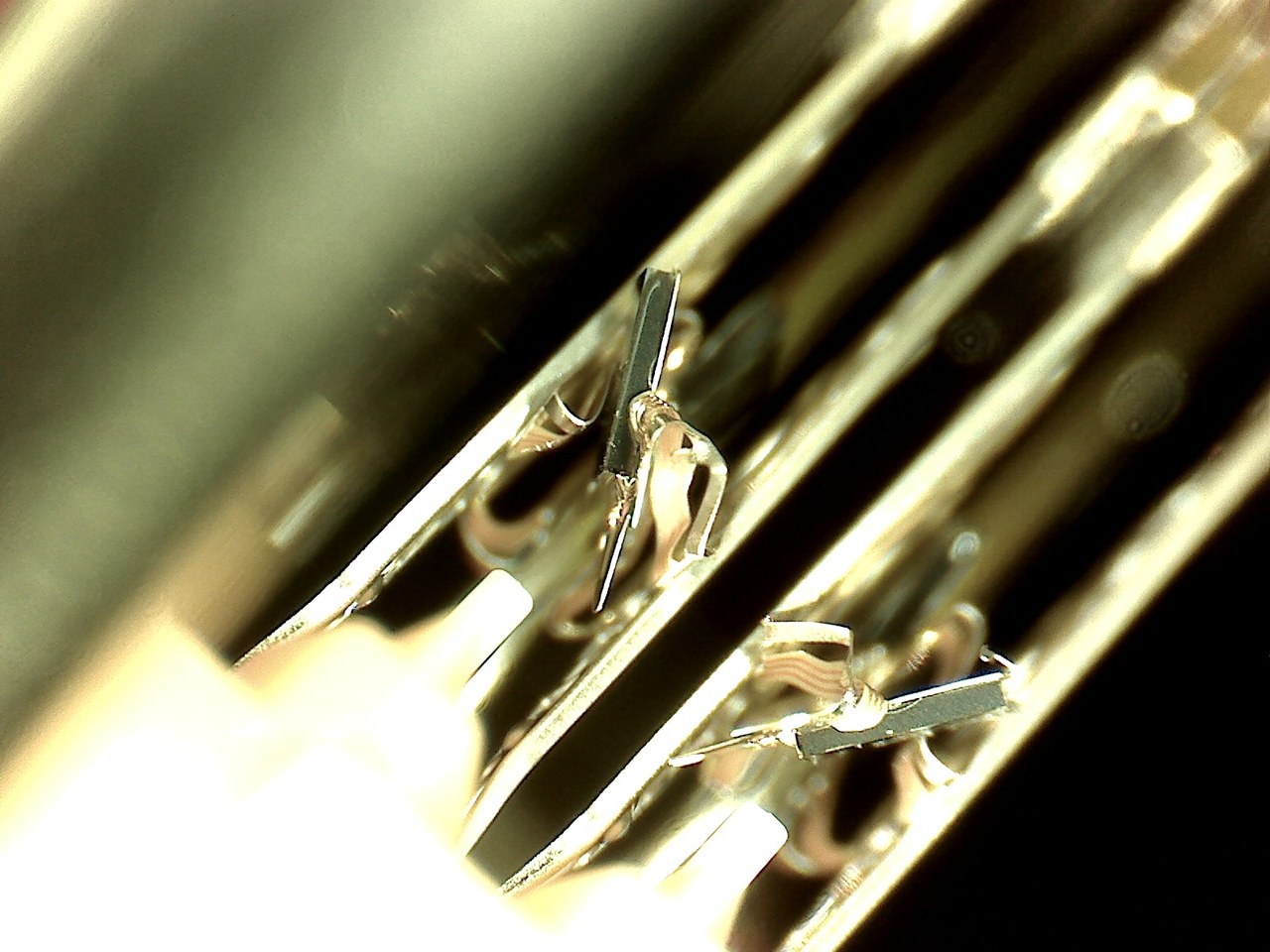

Headcrash. Deine Lese/Schreibkoepfe sehen jetzt in der Platte etwa so aus.
