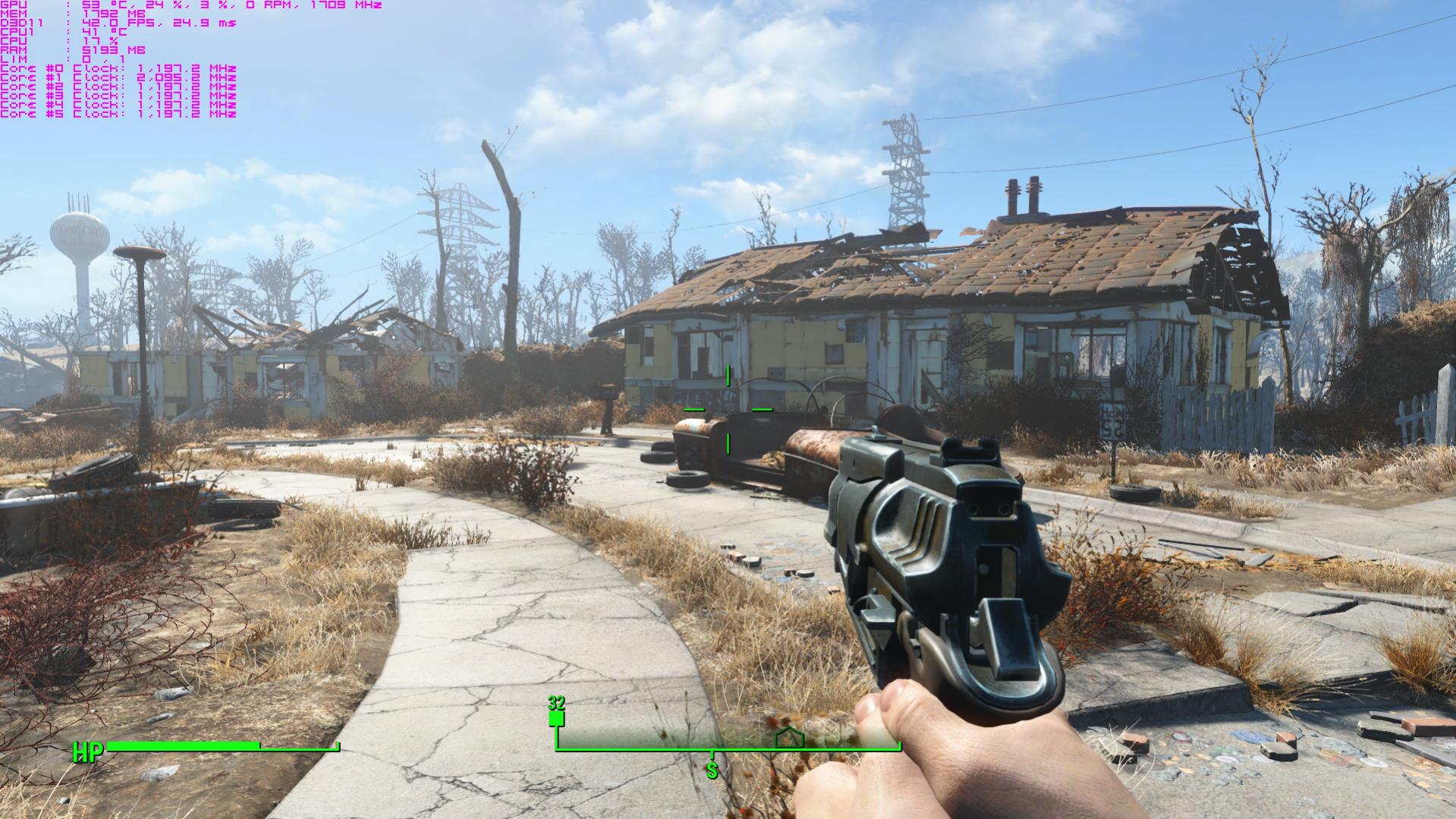

wollte mich gerade mal an FO4 ran wagen. Aber irgendwie hab ich Performance Probleme.
Weder GPU noch CPU sind auch nur annähernd ausgelastet und dennoch habe ich nur 40 - 45 fps.
Den Framelock habe ich in der ini Datei mal entfernt!
Jemand eine Ahnung was das ist?
Hardware sollte ja ausreichend sein.
DLC habe ich nicht installiert
Sieht nicht nach CPU Bottleneck aus
Wie hoch ist der i7 übertaktet?
Doch auch bei so einem Bild kann es ein CPU limit sein: deine CPU schaltet viele hundertmal schneller um als afterburner das anzeigen könnte.
Läuft aktuell mit moderaten 4.3 Ghz
Takte ihn runter, wenn die FPS proportional fallen -> CPU Limit.
Keine Änderung
Graka nicht ausgelastet: CPU-Limit. Eventuell noch vsync.
So einfach isses.

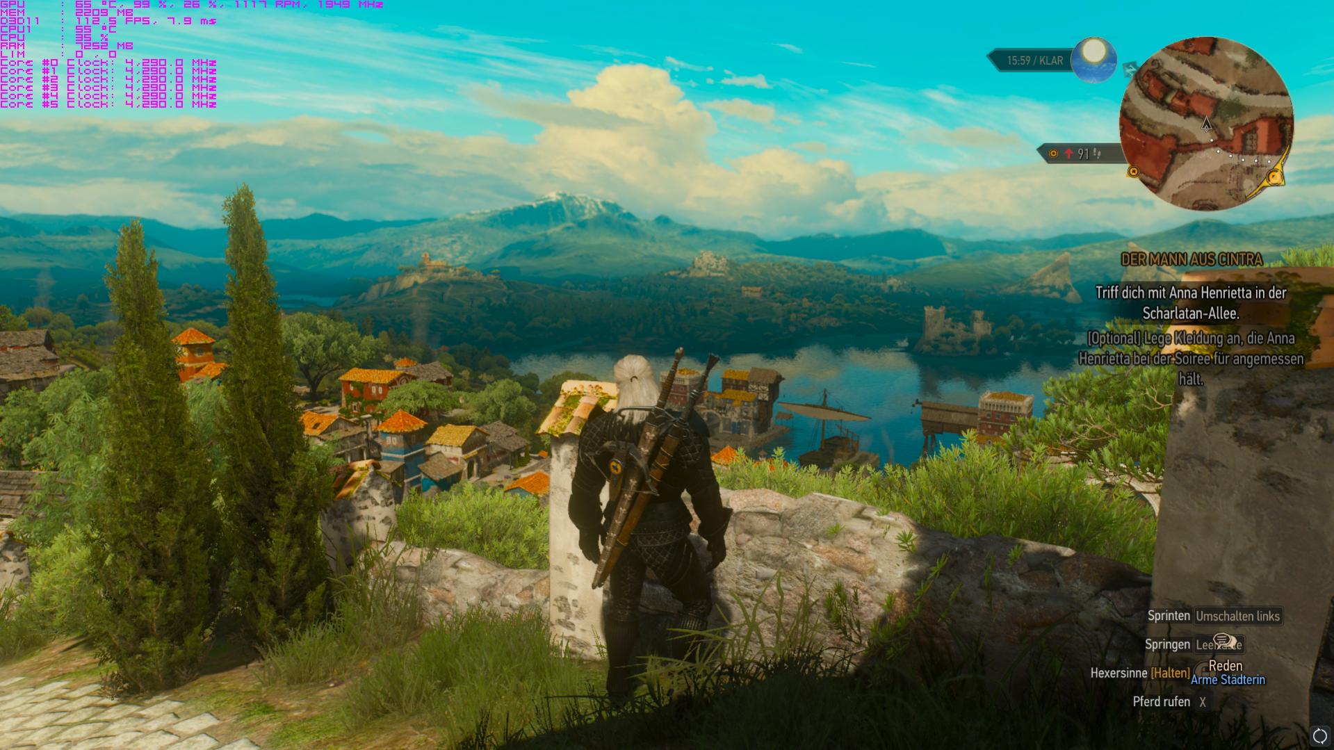

Hier mal ein Screenshot von Witcher 3 :) Also taket schon hoch
Gut, also ist es nicht die CPU und nicht das OC .....

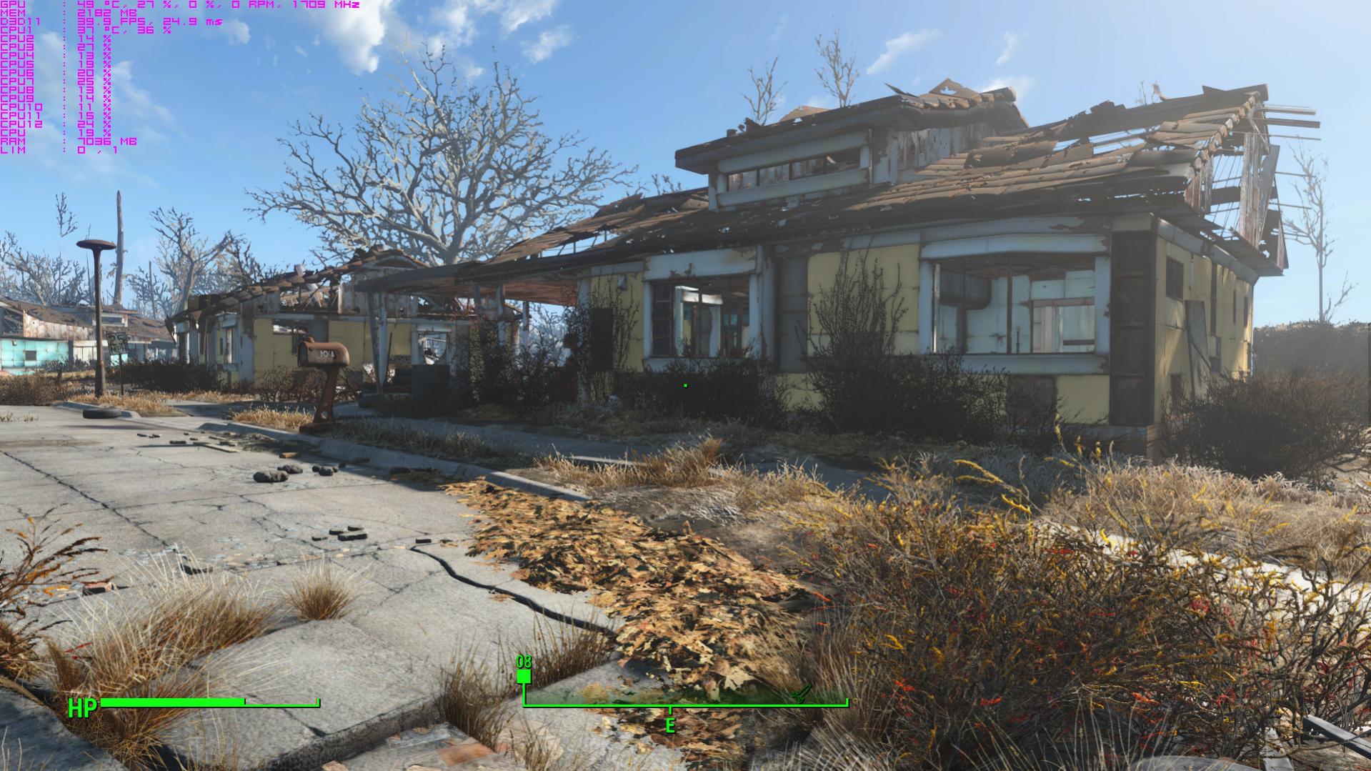

Habs gefunden ( keine Änderung )
Die exakt gleiche Frame Time von 24.9ms in beiden Screenshots ist komisch. Sieht nach einem 40Hz Frame Limit aus.
