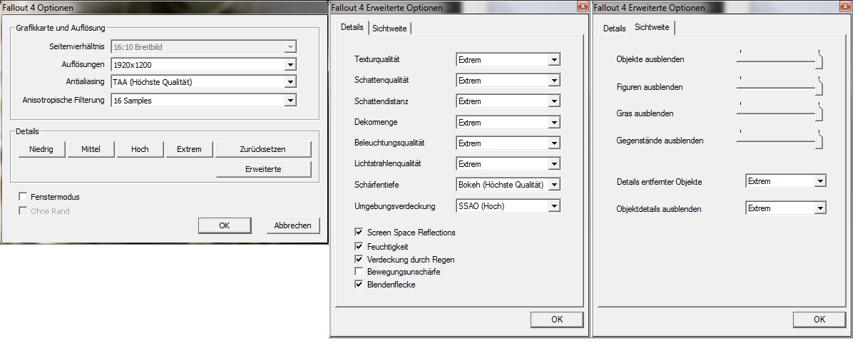

wo kann ich das bei fallout ? hab hier nur die auswahlmöglichkeiten
wenn ich im grafik treiber bei fallout verti... sync auf an stelle bleibt das ruckeln und das hin und her von den 59-61

Gar nicht.
Du hast sowieso ein FPS-Cap auf 60, weil die Engine darüber die Physik im Spiel regelt.
Du könntest mal schauen warum die FPS droppen.
OSD vom Afterburner an.
Ist die Graka ausgelastet wenn die FPS droppen: Graka-Limit
Ist die Graka nicht ausgelastet wenn die FPS droppen: CPU-Limit.
Und wenn Du das rausgefunden hast, dann kann man anfangen an den Reglern zu stellen. Aber nicht wild aus dem Bauch raus.

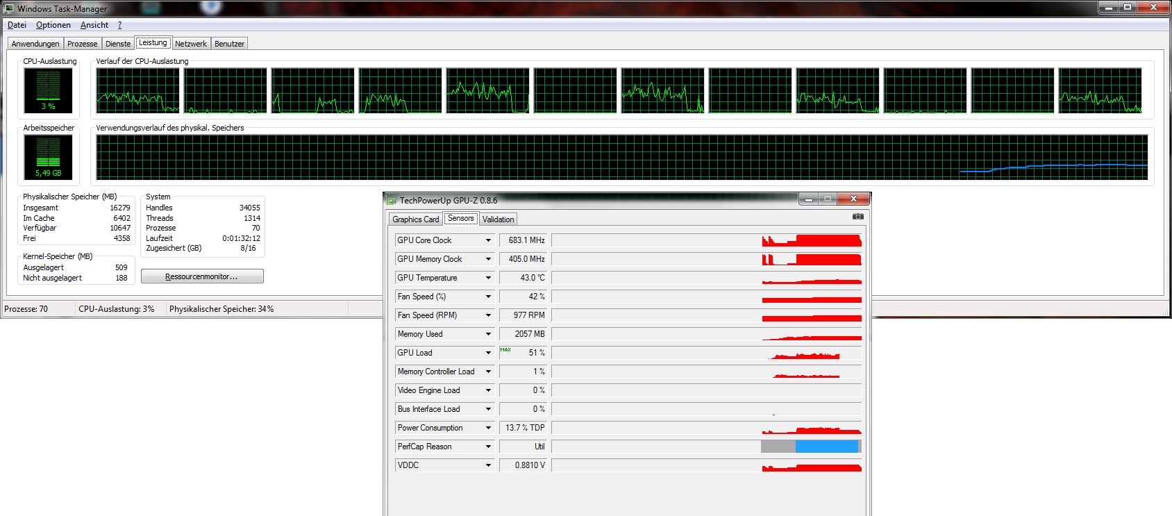

also wie gesagt es ist auch wenn ich alles auf niedrig stelle von den fps is zwischen niedrig und extrem null unterschied
grafikkarte wird nicht voll ausgelastet und auch cpu nicht ( auch kein einzelner kern )
es fängt schon im menü bzw im intro an mit diesen sprüngen
Wenn die Graka nicht voll ausgelastet ist: CPU-Limit oder der 60 FPS-Cap.
Die Auslastung der CPU interessiert in diesem Fall nicht. Ein CPU-Limit entsteht nicht erst wenn ein Kern auf 100% geht oder alle auf 100% sind. Das ist in meinem Beispiel nur gerade blöd getroffen^^
Starte Prime mit einem Worker, schau auf den Taskamanger. Das ist ein CPU-Limit und da wird nicht ein Kern oder alle Kerne auf 100% gehen.
