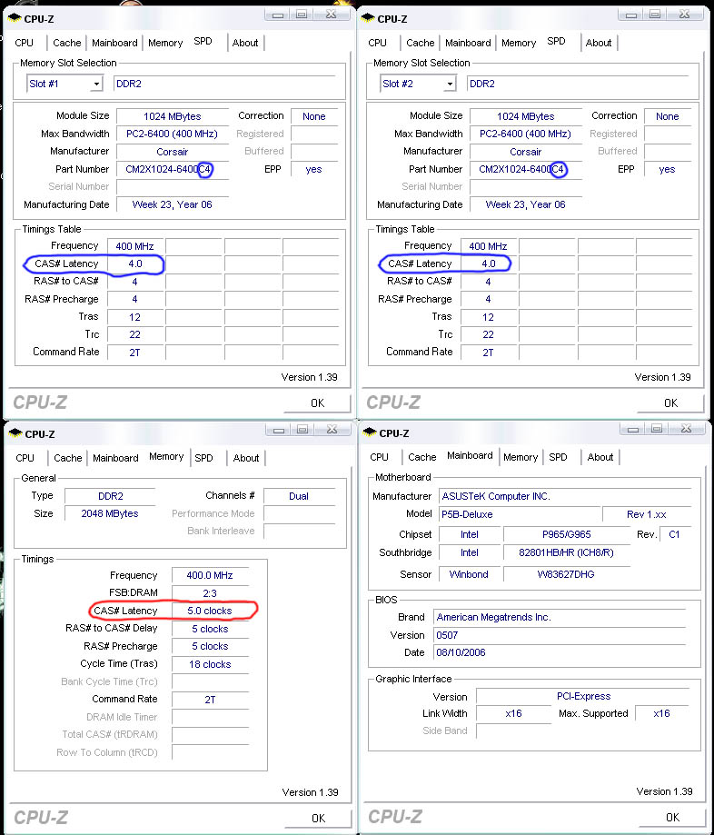

Einige haben ja mitbekommen das ich mir die letzte Zeit ein neues System zusammengebastelt habe. ;)
Nun habe ich eine Frage bezüglich meines RAMs bzw. CPU-Z. Ich habe diesen RAM verbaut, auf dem Asus P5B-Deluxe.
Wenn ich bei CPU-Z Prime gucke steht dort unter Memory, mein RAM habe eine CAS Latency von 5. (Siehe Bild im Anhang) Wenn ich jedoch auf SPD gehe, wird als Latency 4 angezeigt, was ja auch eigentlich richtig ist.
Auf welcher Latency läuft der RAM denn nun? Zeigt CPU-Z das falsch an und er läuft richtig auf 4, oder ist bei mir irgendwas falsch eingestellt und er läuft auf 5?
Und sollte er fälschlicherweise mit 5 laufen, wo kann ich die Latency ändern? Im Bios habe ich mal nachgeschaut, da habe ich dazu aber keine Einstellungen gefunden.
Huch, sorry für Doppelpost, aber ich hatte das Bild für den Anhang vergessen. So hier ist es nun...

Kann mir da jemand helfen? Ich hab schon ein paarmal im Bios geguckt, finde aber keine Einstellung für die Timings. Und läuft der Ram nun auf CL4 oder CL5? (Siehe Bild im 2. Post)
Unter Memory wird angezeit, wie der RAM wirklich getaktet ist...
Unter SPD, was von Hause aus Programiert ist...
*Hier* findest Du Bilder zu den BIOS-Einstellungen...
ODer schau mal im Handbuch...
