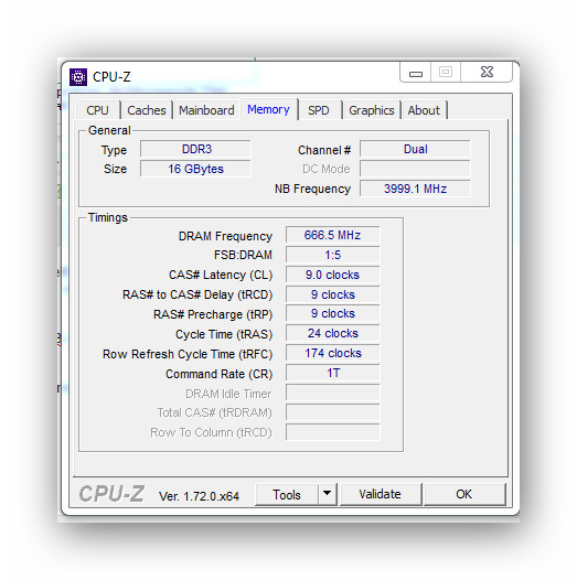

was fürn Board und CPU? XMP-Profil geladen im UEFI? Läuft halt grad nur auf 1333 statt 1600
Was soll da nicht stimmen? Es werden 9-9-9-24 angezeigt, das ist CL9. Wo is deiner Meinung nach das Problem ?
Die 666 MHz sind bei DDR quasi 1333 ... das dürfte dem Speichertakt deiner CPU entsprechen, passt also auch.
Naja, wegen DDR musst du die 666 * 2 nehmen, also läuft dein Speicher mit 1333 MHz, um die gewünschten 1600 zu bekommen, müßtest du dann im UEFI/Bios XMP aktivieren.

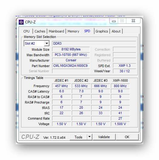

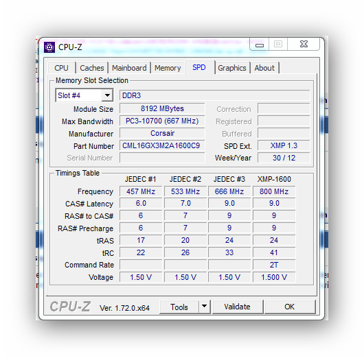

Hier die Screenshots.

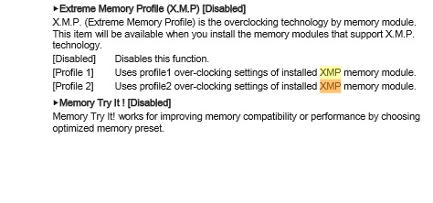

Der Speicher ist schon korrekt, da ist ein XMP-1600-Profile vorhanden, hast du XMP auch wirklich korrekt aktiviert?

Nein, XMP war nicht aktiviert.
Ich hatte neulich wegen Problemen beim Booten das BIOS über den Schalter auf dem Mainboard von BIOS A auf BIOS B gewechselt.
Ich dachte XMP wäre standardmäßig aktiviert.
Nun stimmt auch alles.
Danke für die Hilfe.
