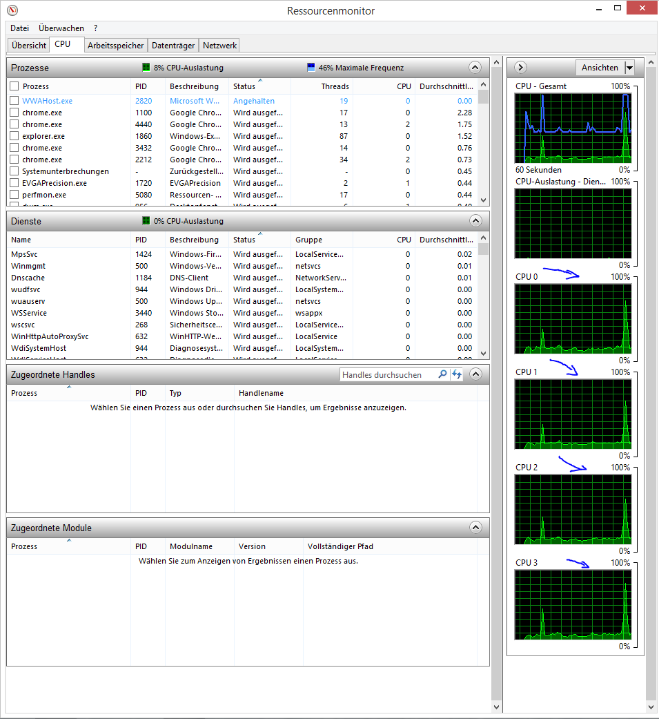

Um zu erkennen, ob die CPU parkt oder nicht kann man übrigens ganz einfach im Resourcenmonitor verfolgen.
Diesen findet man im dem "Task Manager" - "Resourcenmnitor öffnen" (Unten links)
Wenn bei den angezeichneten Pfeilpositionen nicht durchsichtig grau "geparkt" steht nach 1 Minute Idle kann man sicher davon ausgehen das die CPU nicht parkt
PS: Bei mir tritt das Problem lustigerweise nur auf, wenn ich in den Energieoptionen >>Höchstleistung<< eingestellt habe. Bei >>Ausbalanciert<< parkt die CPU nicht oO
