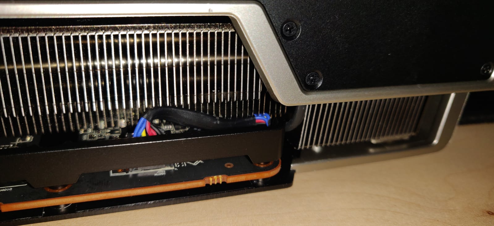

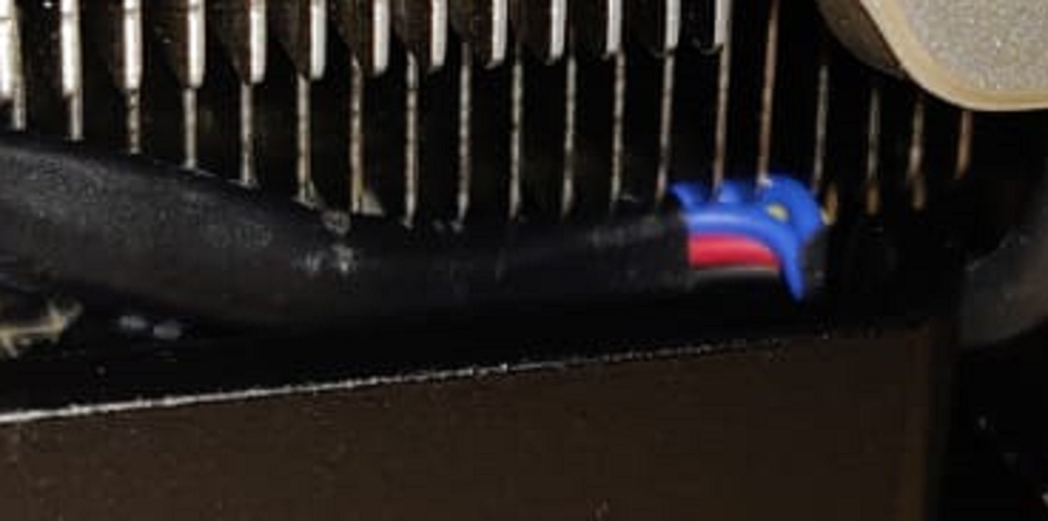

Ja er hat seine neue XFX 6800XT MERC 319 /oder so ähnlich) eingebaut,
nach etwa 10 Stunden Cyberpunk plötzlich massive FPS Drops und GraKa Temperaturen um die 95°C
Nach dem Ausbau sah er dann folgendes:
Das Lüfterkabel wurde durch den Kühler abgequetscht und nach paar Stunden haben die Kühlfinnen einen kurzen produziert.
Denke nicht das der Threadersteller genau das Problem hat, aber kann ja nicht schaden mal danach zu sehen!
