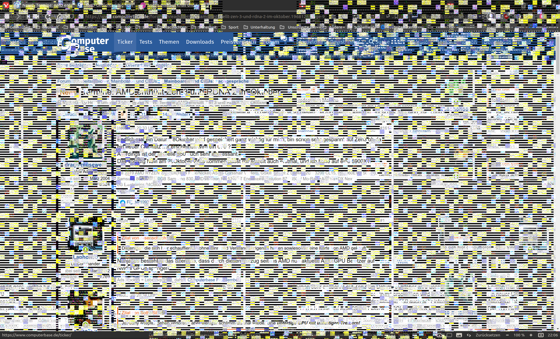

Hallo zusammen!
Man könnte meinen, dass es sich um ein grafisches Problem handelt.
Es tritt aber nur beim Vivaldi-Browser auf.
Und zwar immer dann, wenn irgendwelche Seite(n) im Vivaldi geöffnet sind, der Rechner in den Standby geschickt und wieder aufgeweckt wurde, dann sind auf dem Bildschirm nur Farbklötzchen zu sehen.
Bis etwa zur vorletzten Vivaldi-Version oder der davor, bin mir nicht ganz sicher, gab diesen Farbensalat nur oben in der Tableiste.
Und aktuell auf der(den) kompletten Seite(n).
Wie gesagt, das tritt nur im Zusammenhang mit Vivaldi auf.
Sind Seiten mit anderen Browsern geöffnet und der Rechner wacht aus dem Standby auf, gibt es keinen Farbensalat.
Ist das bekannt und gibt es ggf. Lösungsmöglichkeiten?
Vielen Dank!
Gruß Andi

Upsi. Das schaut fast nach defekte grafikspeicher aus o.O
Was aber irgendwie nicht sein, da es nur im Vivaldi auftritt.
Mach mal das mit der ddu - wenn das nichts bringt probieren wir andere Dinge.

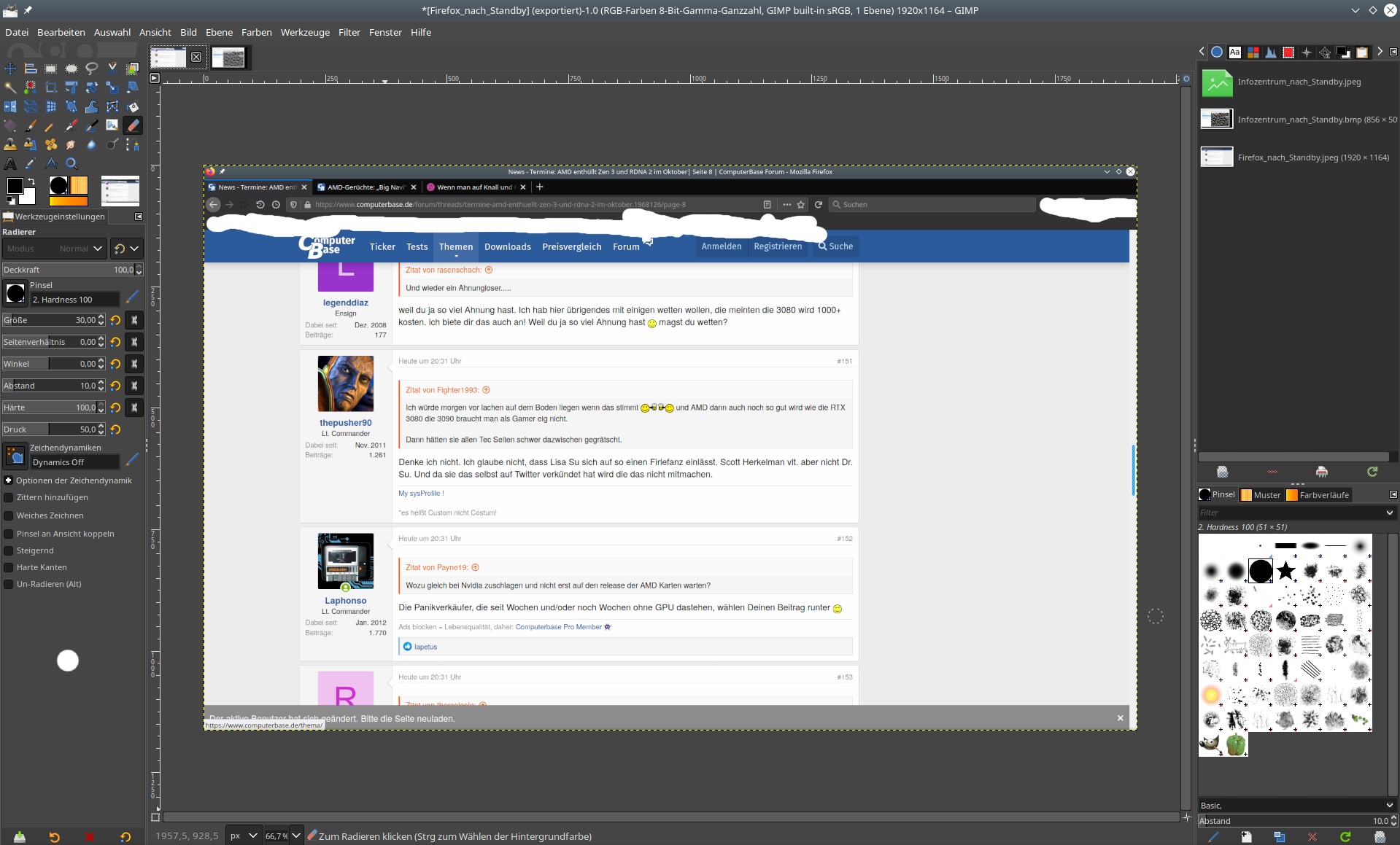

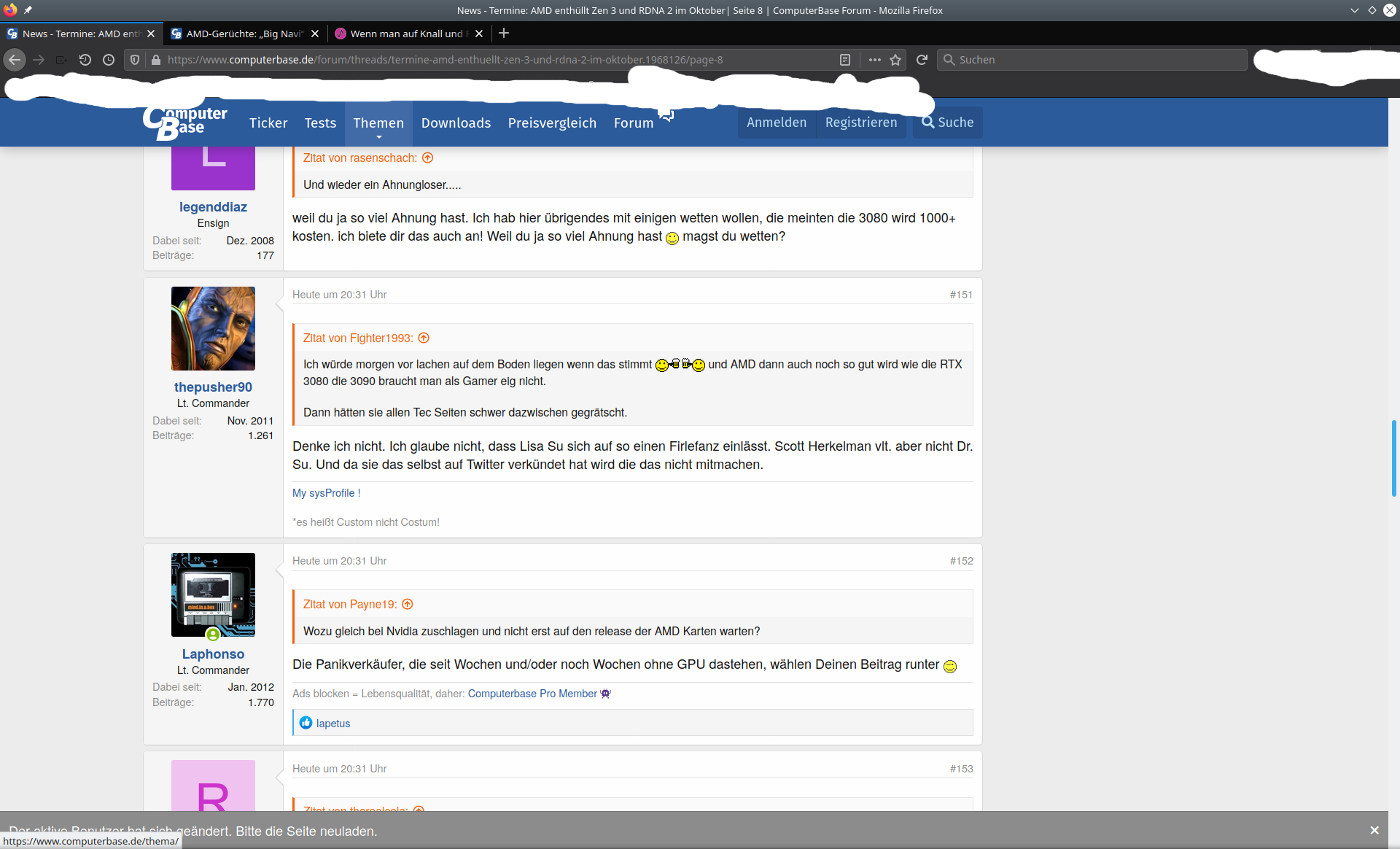

Noch einmal Hallo an alle und vielen Dank!
U.a. für madmax2010, das gleiche nochmal mit Firefox dargestellt.
Das Weiße ist von mir radiert.

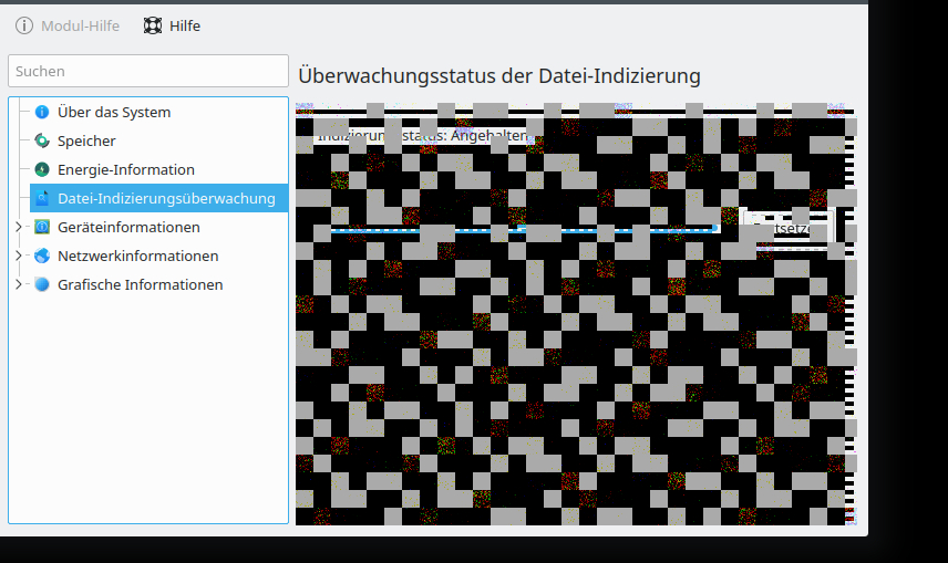

Bzgl. Grafik-Störung, ich hatte in einem anderen Fenster, ein sogenanntes Infozentrum geöffnet, da gab es auch diesen Salat.
Und bei Gimp und anderen z.B. nicht.
Also grundsätzlich von Grafikproblemen zu sprechen, fällt mir schwer.
Herzlichen Dank!
Gruß Andi

Das Infozentrum gehört ja nicht zu Vivaldi. Ergo doch, andere Programme außer Vivaldi sind absolut betroffen.
Das klingt nach Hardware, oder deren Ansteuerung.
